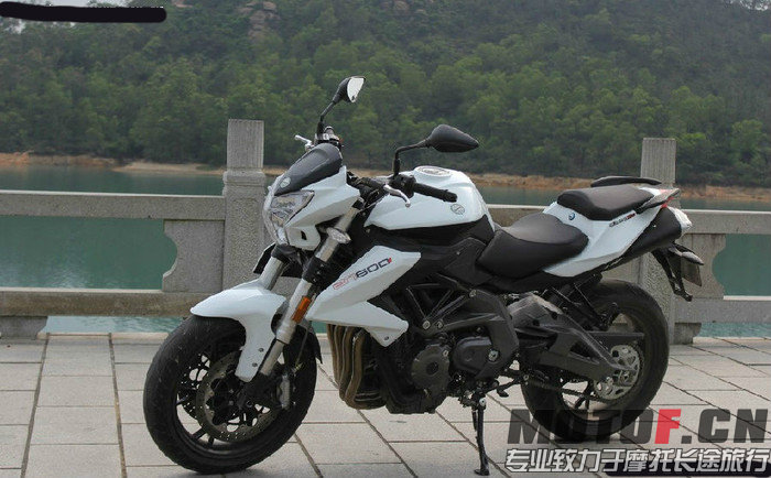

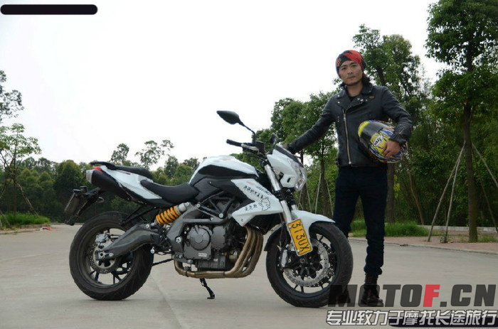

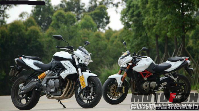

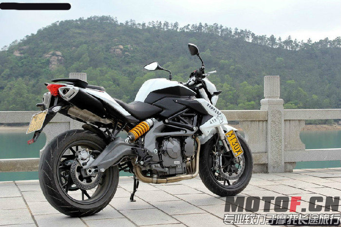

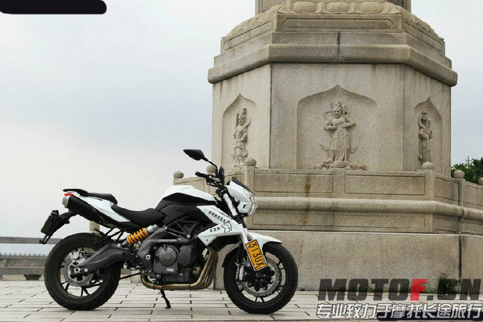

BJ600GS
BN600i

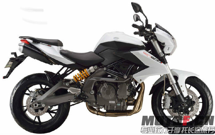

由外观上来看,黄龙600无论欧版、基本版都是欧式的设计风格,最明显的变化是欧版的油箱造型与基本版不同,油箱前下方两侧则多了扰流板。而无论BJ600GS或是新的BN600i,则一样搭载了排气量600ml、压缩比11.5:1的四缸水冷DOHC 16汽门发动机,这颗发动机可于11000rpm产生60kw(约81hp)的最大动力55Nm的最大扭力使它在低转速时也能提供足够的牵引能力且引擎采用长冲程设计,65×45.2mm的缸径、冲程配置,只要8000rpm就可获得最大扭力。启动发动机后,怠速运转的声音虽不如日系车种细致,但发动机的运转声浪,明显比过去所有的国产发动机,更安静,更扎实,且不像单缸或双缸车款一般会出现零组件产生的共振。
BN600i有着更优雅车身线条与新颖的外型设计。
试车组示范骑士约为178公分,体重约为57公斤。各位可以参考一下骑士体型与实车的比例应该可以更了解BN600i实际大小。事实上,BN600i的车辆尺寸和BJ600G都一样是2120×1100×800mm,座高同样为800mm。骑惯国产760mm座高150档车的车主,上车后可能会觉得自己的腿瞬间短了四厘米,感到缺乏安心感。但事实上,想骑这个级别的摩托车,就得习惯这样的座高,像日本四大厂的生产的600级街车,座高大概都是设定在795-805mm之前,600级跑车就更不用说了,一般会设定在810-820mm之间。主要是四缸的600级街车,若座高比800mm低的话,势必会影响车辆过弯的操控重心以及车底最低离地高度的通过性,如果真的嫌座高太高不会骑车的话,笔者建议可以请教一下骑越野车或全功能车的车主,他们的车座高可都在900mm左右。基本上800mm的座高,身高在172cm左右的骑士都可以轻松双脚贴地,更高的骑士则双脚还稍微有弯曲余裕。
由车辆右后侧拍摄,个人最爱这个角度。设计师在车架、油箱、车壳、轮框之间的颜色搭配让人感受比基本版更不凡的设计感。当然外型好坏、颜色喜好都是见仁见智的,但好设计总是值得人赞赏的。

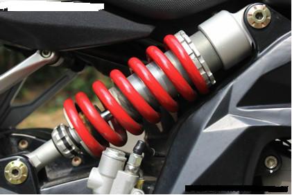

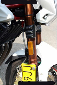

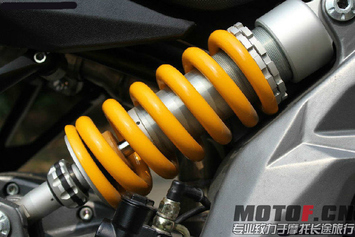

减震系统
BJ600GS
BN600I
BJ600GS
BN600I

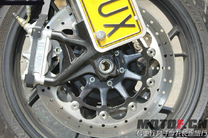

剎车系统
BJ600GS
BN600I
BJ600GS
BN600I

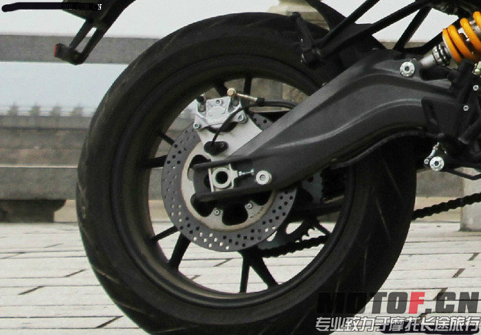

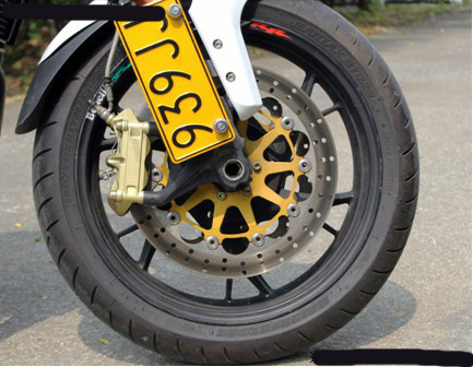

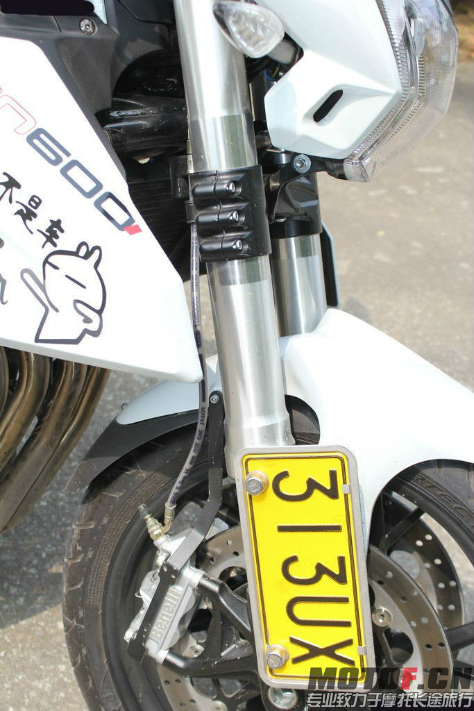

BN600i的前叉总成采用50mm的超粗壮倒立式前叉,避震行程约120mm,这让骑士就算要应付剧烈操控都是相当足够的。假日外出跑跑山路,这样的前叉设置完全能应对,弯道支撑性也相当优异。车辆前半部的剎车系统则是搭配双320mm浮动碟与径向卡钳,欧版后剎车则采用了220mm碟盘配双活塞卡钳。
    有人问,两款黄龙在剎车系统和悬挂系统有甚么区别?经过试车组试骑的结果,若与初代的BJ600GS相比,欧版BN600i确实对悬挂系统的设定重新做了调整,感觉减震的回弹不像初代这么快了,这样的调整对整体的操控有一定的提升,但实际上,基本版的黄龙BJ600GS在上市之后的一年,似乎也对减震系统同样做出了调整,也就是说,若是您购入的BJ600GS黄龙是2013年底或2014年产的版本,我们认为它的减震以及剎车也与BN600i一样是经过重新调整的,骑乘感与欧版的BN600i差异应该不大。若是2012年或2013年初的BJ600GS,减震与剎车的使用感则与目前的BN600i略有差异。

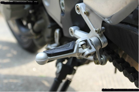

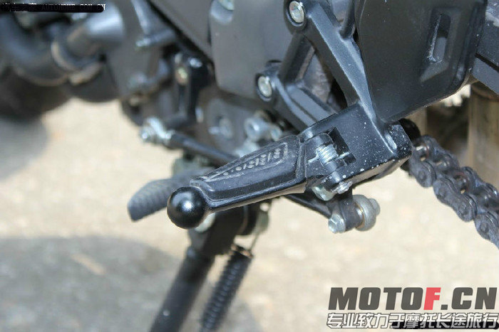

左右边脚踏
BJ600GS
BN600i
欧版的折叠脚踏有些改进看起来防摔性能更强。另外一提,原厂出厂时的悬挂设定对街车所需要的倾角已非常足够,要拿此车磨膝盖,脚踏部分则无需换装改装品刻意上移的必要性。由图片细节来看,欧版的脚踏比起基本版更具有高级改装部品的质感。

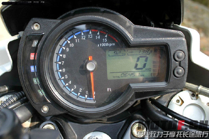

仪表板
BJ600GS
BN600i

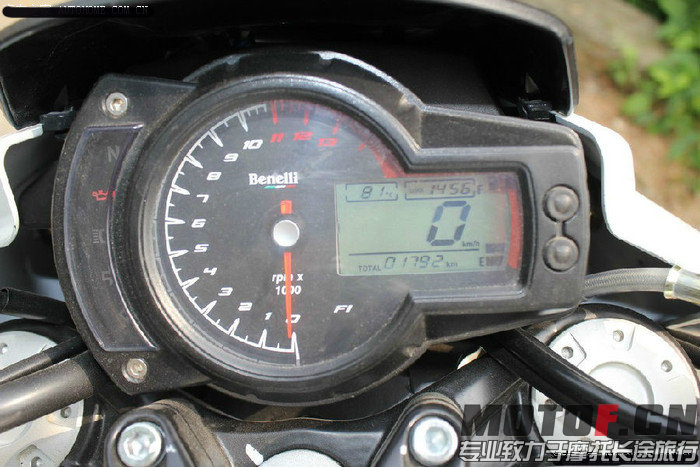

仪表的部分第一眼印象简洁利落。转速、时速、水温度、里程、油量、时间一眼望去想要的信息一览无遗,功能已算非常充足。两版车在右方的数字显示信息是没有差异的,比较大的差异是转速表盘的刻画方式以及加入了Benelli的logo,基本版虽然刻画的是13000转进红线,但笔者实测的经验是,若剧烈操驾的话,发动机大约在11000转就需要换档,欧版的刻画方式显然比基本版合理。另外,左方由上而下分别为空档灯,机油压力灯,远光指示以及方向灯指示,呈现的方式也与基本版不同,个人认为欧版仪表的设计会比基本版更显美感。

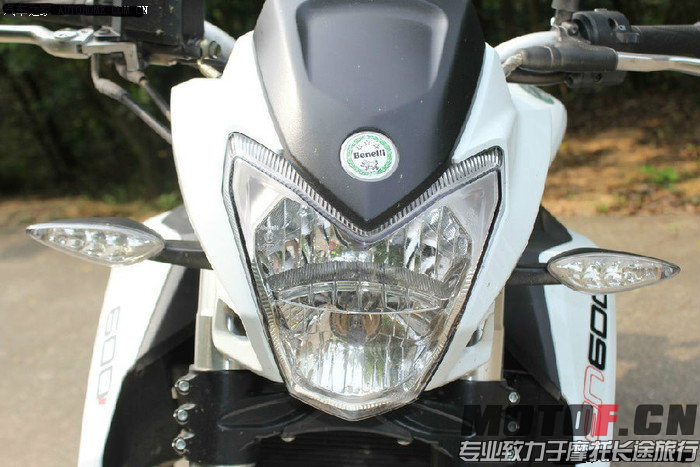

头灯则采用目前汽车主流的H4灯泡高低灯,采用两颗H4 55/60W的输出,夜间照明力相当不错。基本版BJ600GS的头灯设置为常时点灯(一启动就无法关闭),欧版BN600i则改为可开关的设计,方向灯则是LED流线型方向灯,符合现代摩托车小巧流线的方向灯设计。

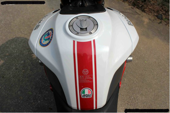

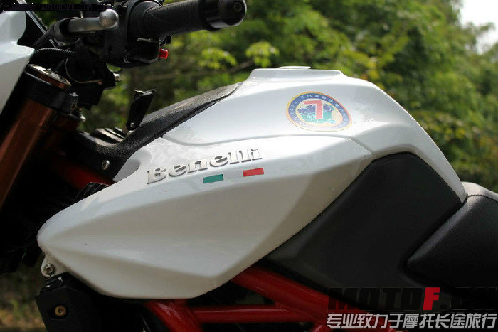

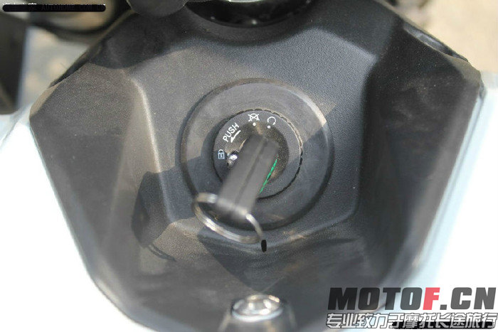

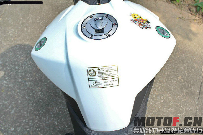

欧版的油箱造型与基本版不同,但同样采用流线的外型设计。无论是直线趴车、或是高速过弯时,大腿夹油箱的感觉相当扎实,设计师有将人体工学考虑进去,骑乘感很舒服且不扭捏。两版车的差异除了Benelli logo设计的变动之外,欧版油箱前方的钥匙孔位也舍弃了过去采用大面积塑料的设计,整体设计感觉更扎实,精致美观。至于油箱大小则同为15升,加满油料大约可提供车主300km的续航。

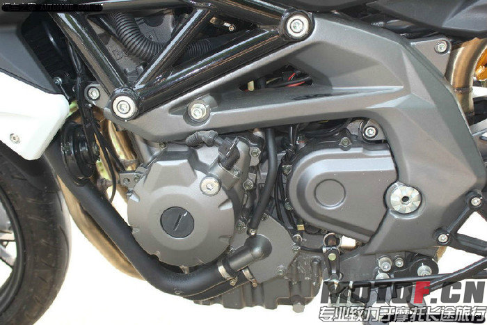

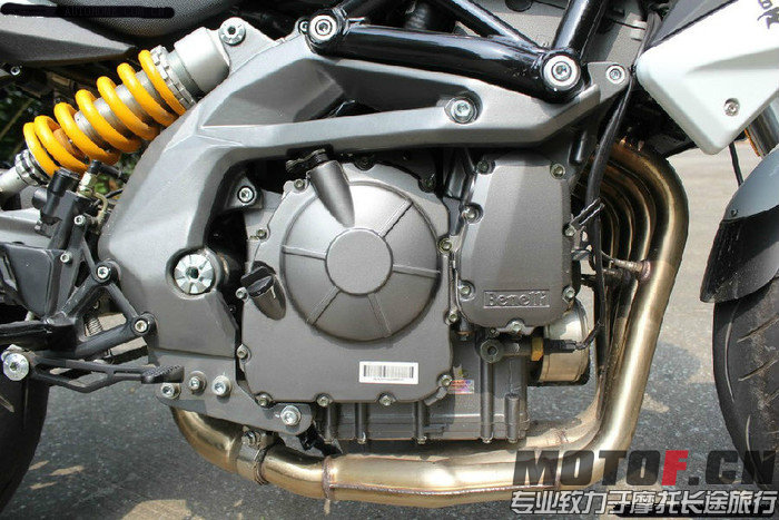

发动机&车架
最后为各位介绍BN600i的发动机与车架部分。BN600i采用铝合金车架混合钢管编织式车架的设计,前方的圆管车架有十足的欧洲风格,同时兼顾了车架强度以及设计感。发动机功率的部分在前段有稍微提过,这边也会做一个总结。
    四缸排气的音浪是黄龙受到消费者青睐的主要原因之一。欧版BN600i就排气管尾段重新做了变动,排气音与基本版则有微妙的不同,至于尾段与基本版的差别有多大?个人认为也就只有“微妙”的不同而已,毕竟排量与发动机型式以及发动机内部机构都没有任何明显的改变,尾段些许的差异,也很难做到光凭盲听就能分出其不同的程度。也有人说基本版黄龙的排气音听起来有细许的杂音,欧版听起来顺畅多了,这点笔者还是比较不以为然的,毕竟你要拿同一部日本产、同型号大排量摩托车来听的话,都有可能因为行驶里程以及保养状况使声音有些许的差异,没经过仪器量而呈现的数据,或者是人的感觉,个人还是建议在购买前现场听听排气音看自己喜不喜欢还比较实际。
