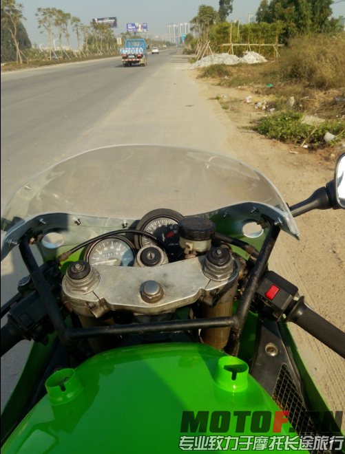

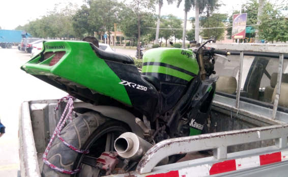

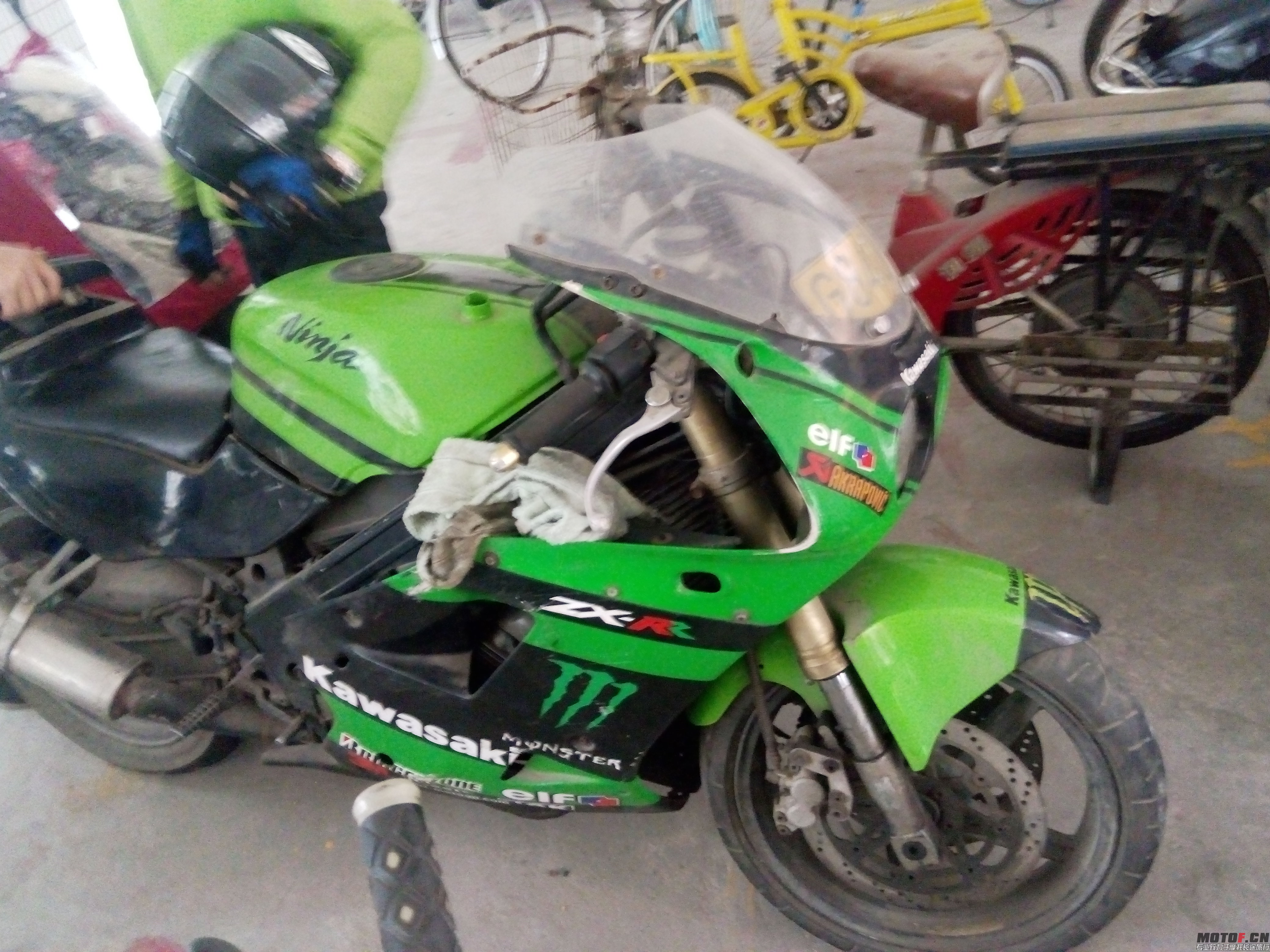

2014-11-8号,刚发工资。内心按捺着小激动,无意中一个摩友佛山-痞子英雄QQ328852561发了一组图。联系了以后得知是佛山有部小忍者ZXR250尸体车要出售,价格3000.
原始状态
原始状态
原始状态
原始状态
原始状态
原始状态

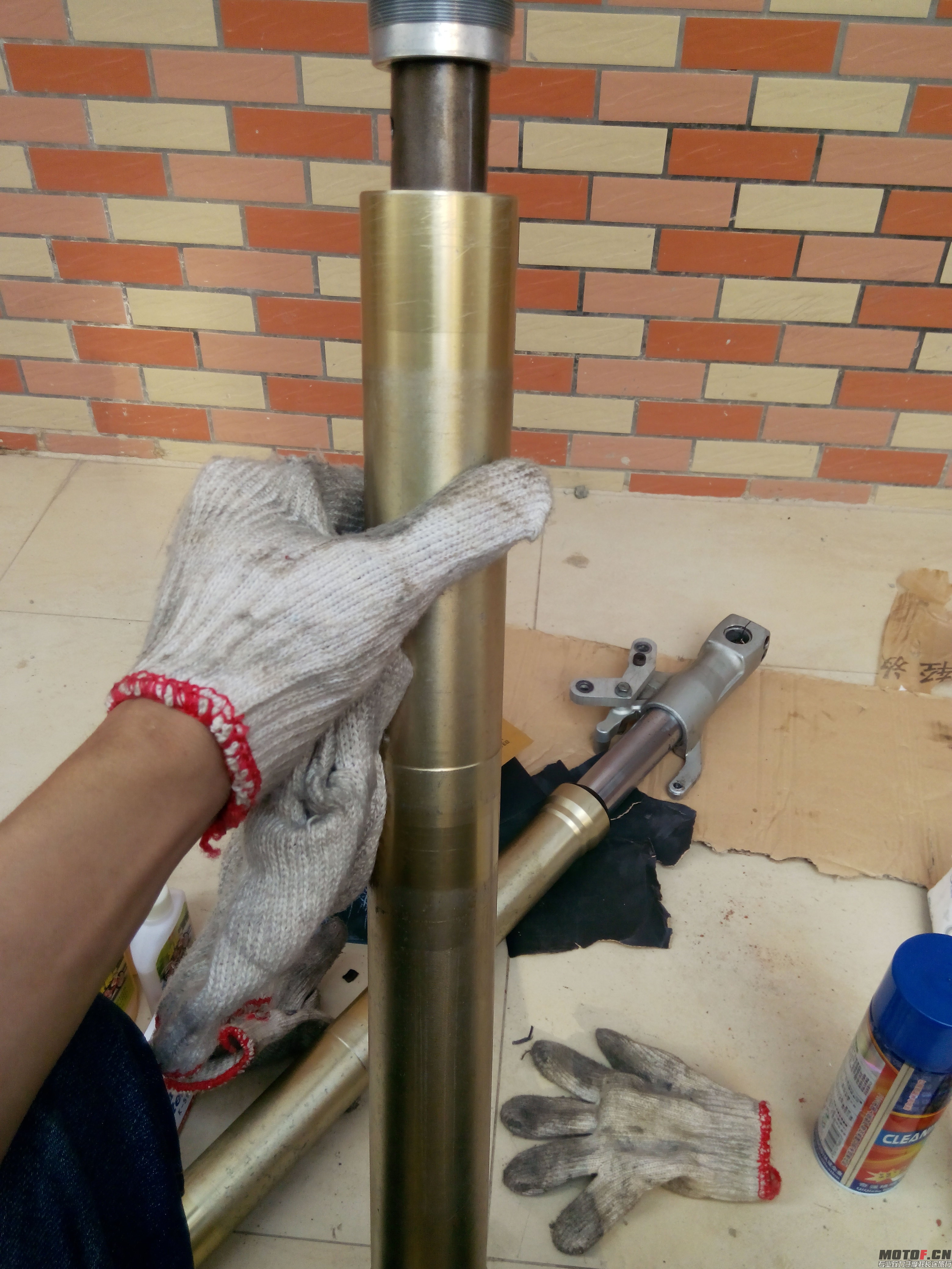

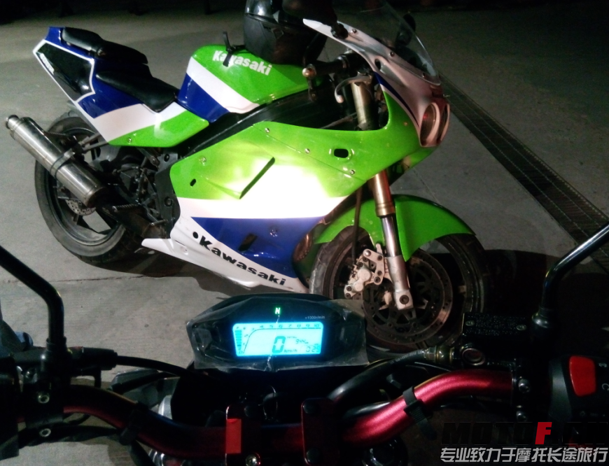

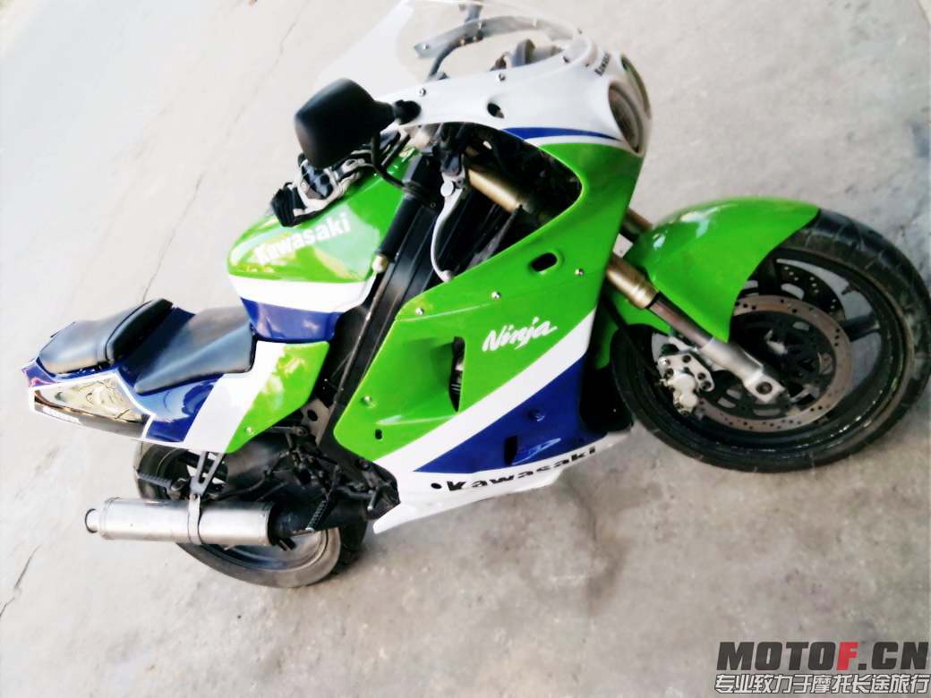

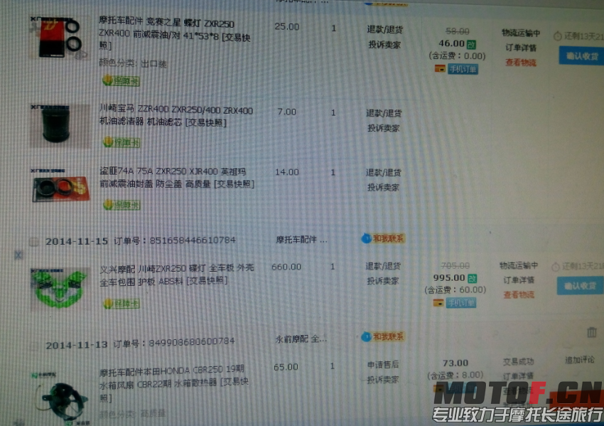

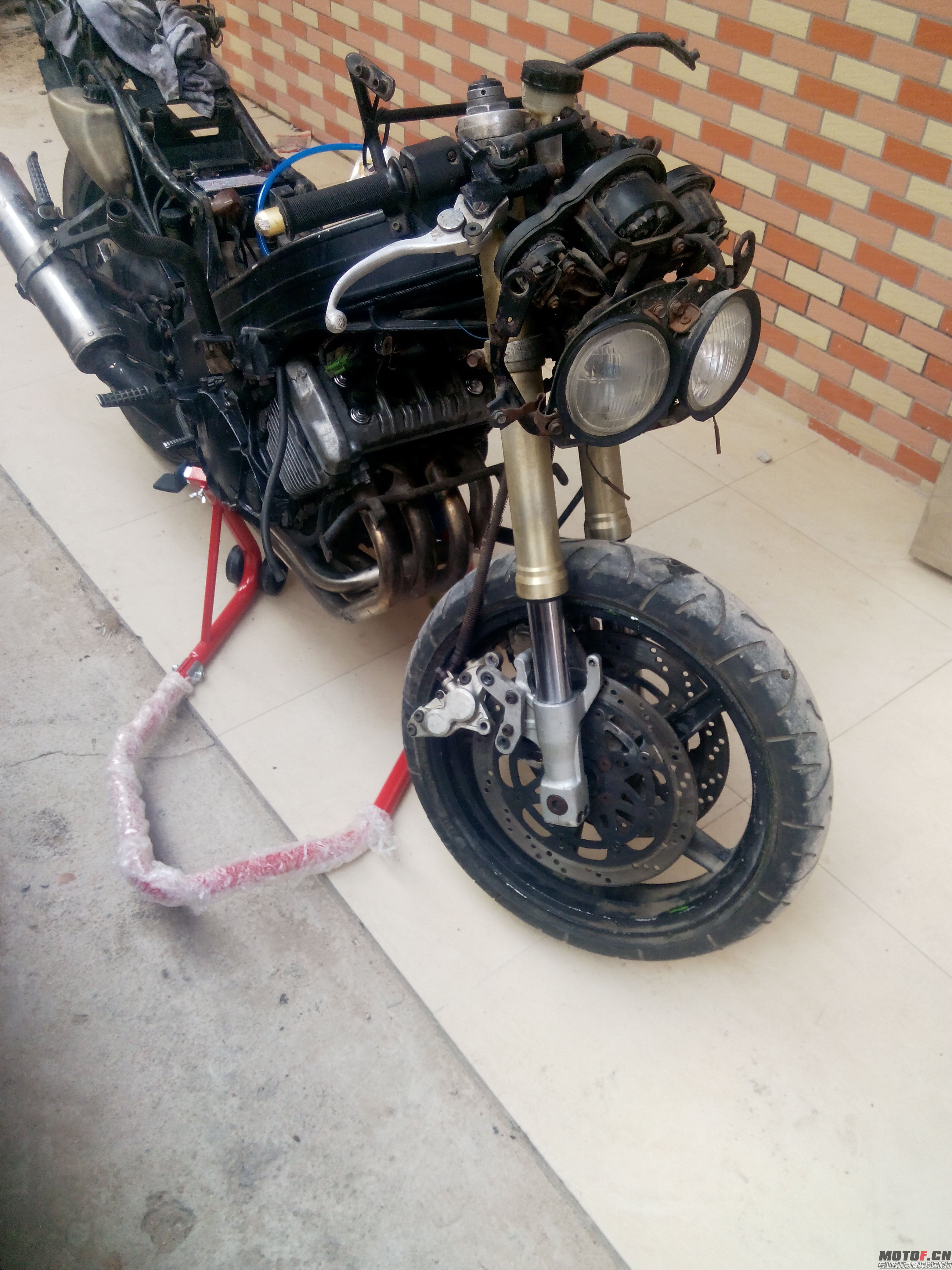

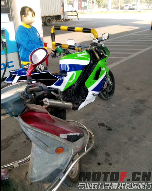

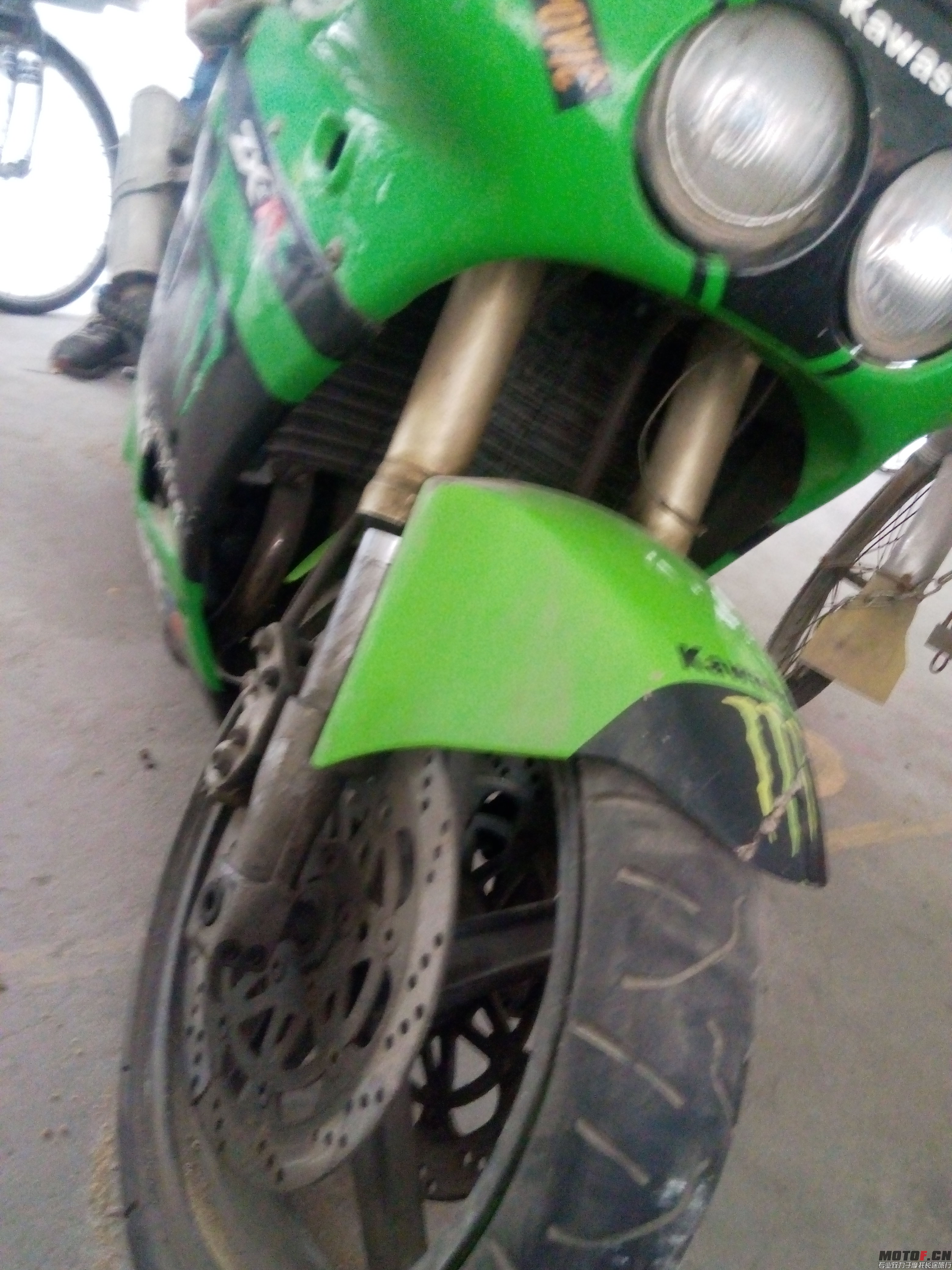

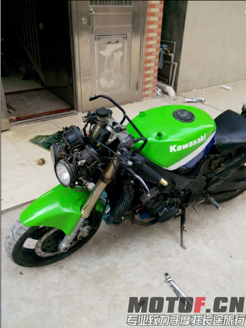

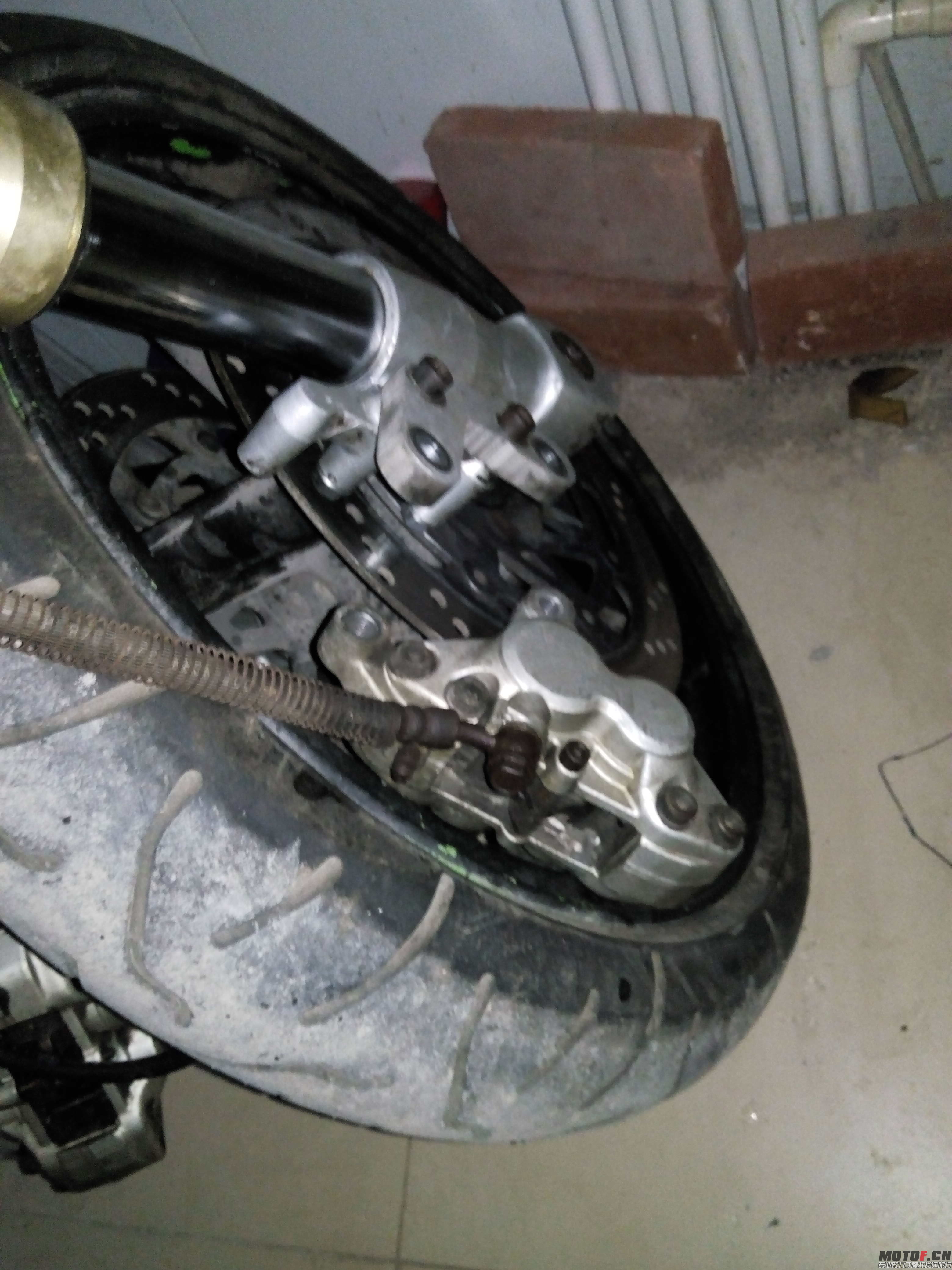

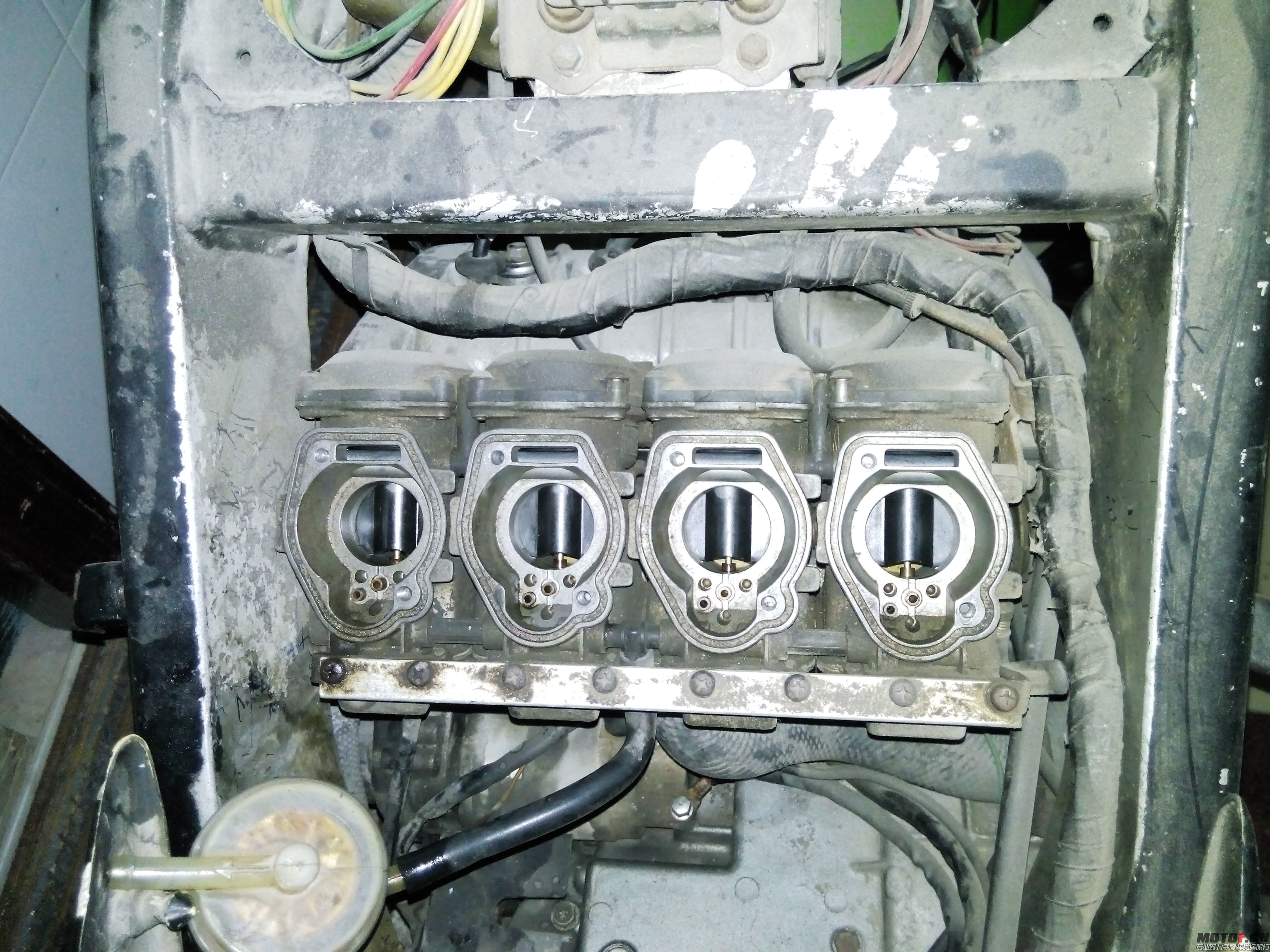

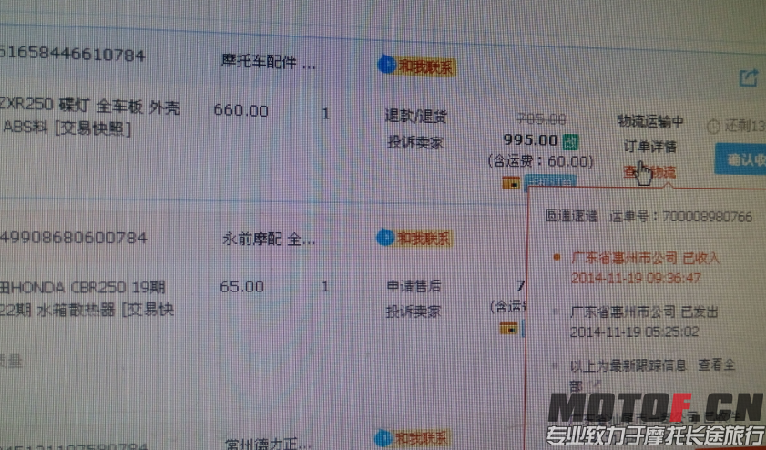

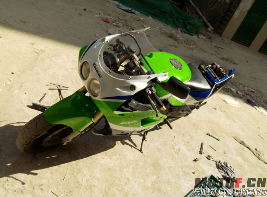

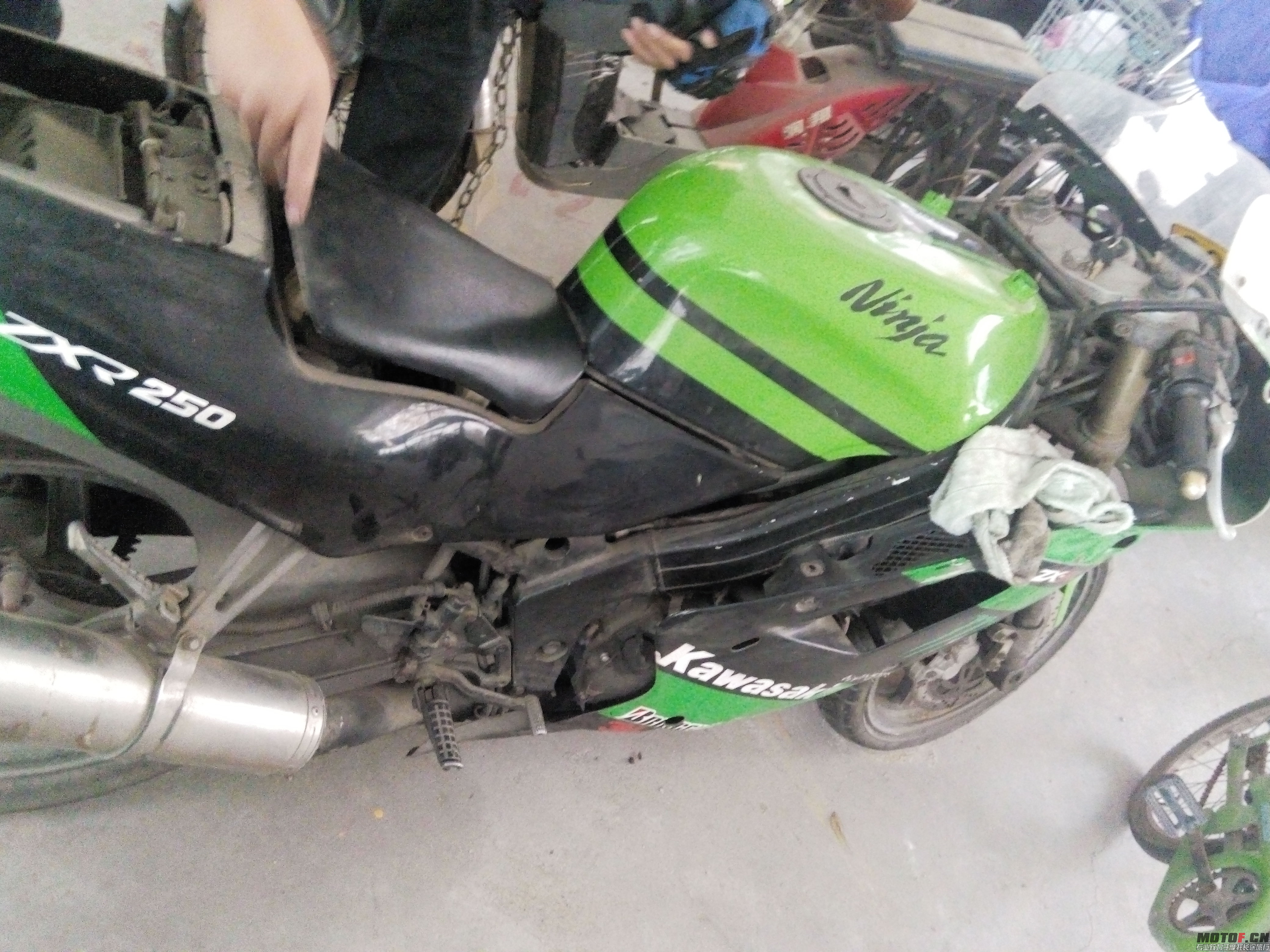

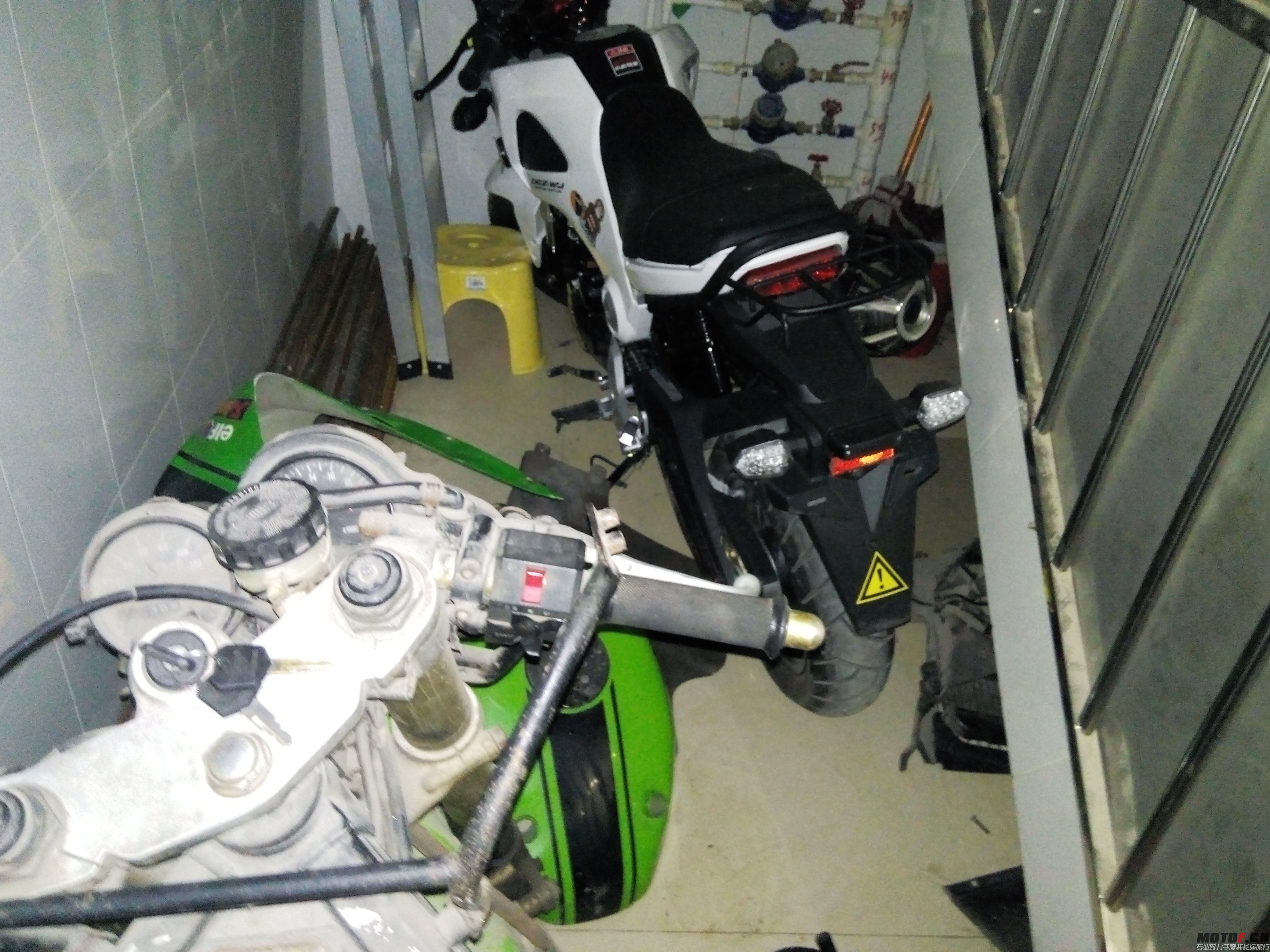

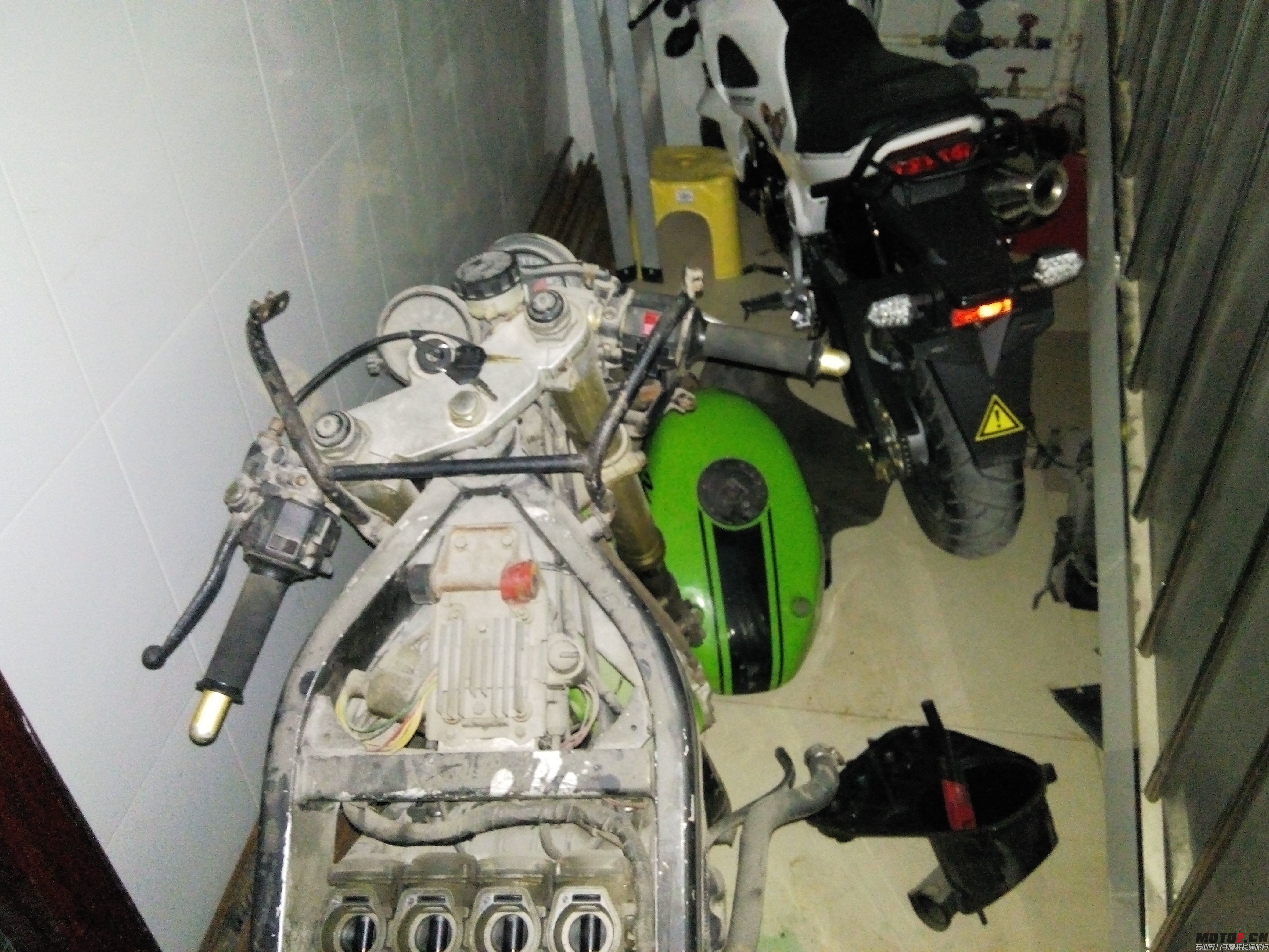

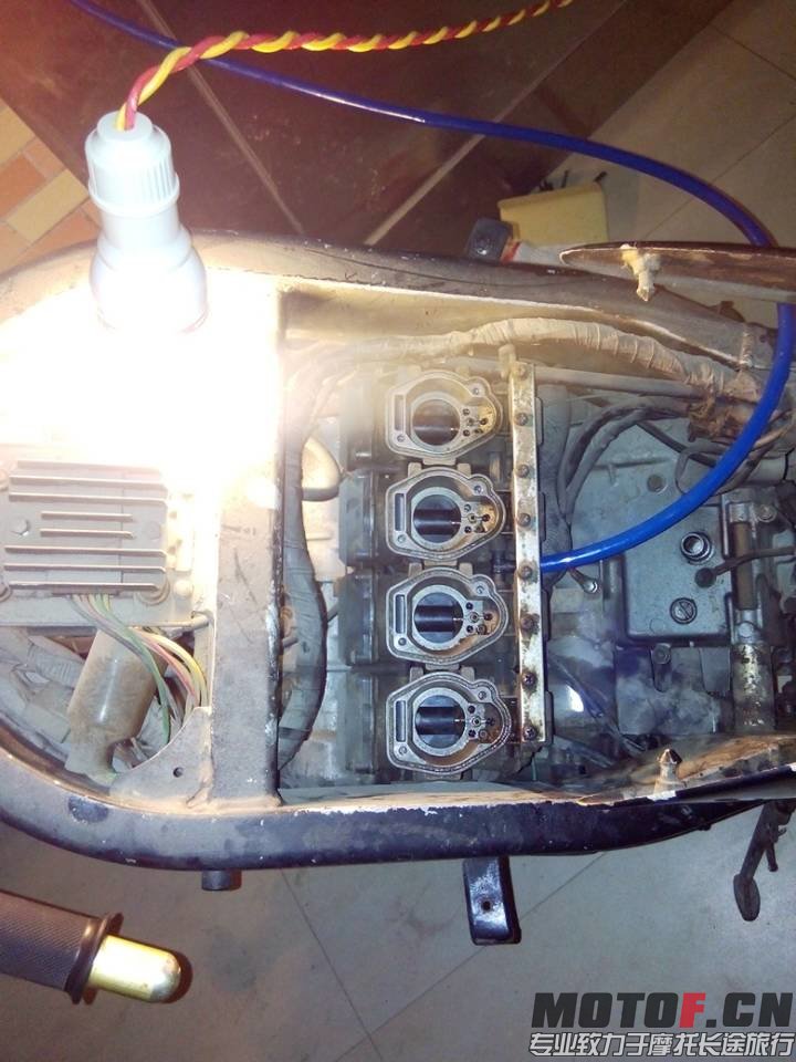

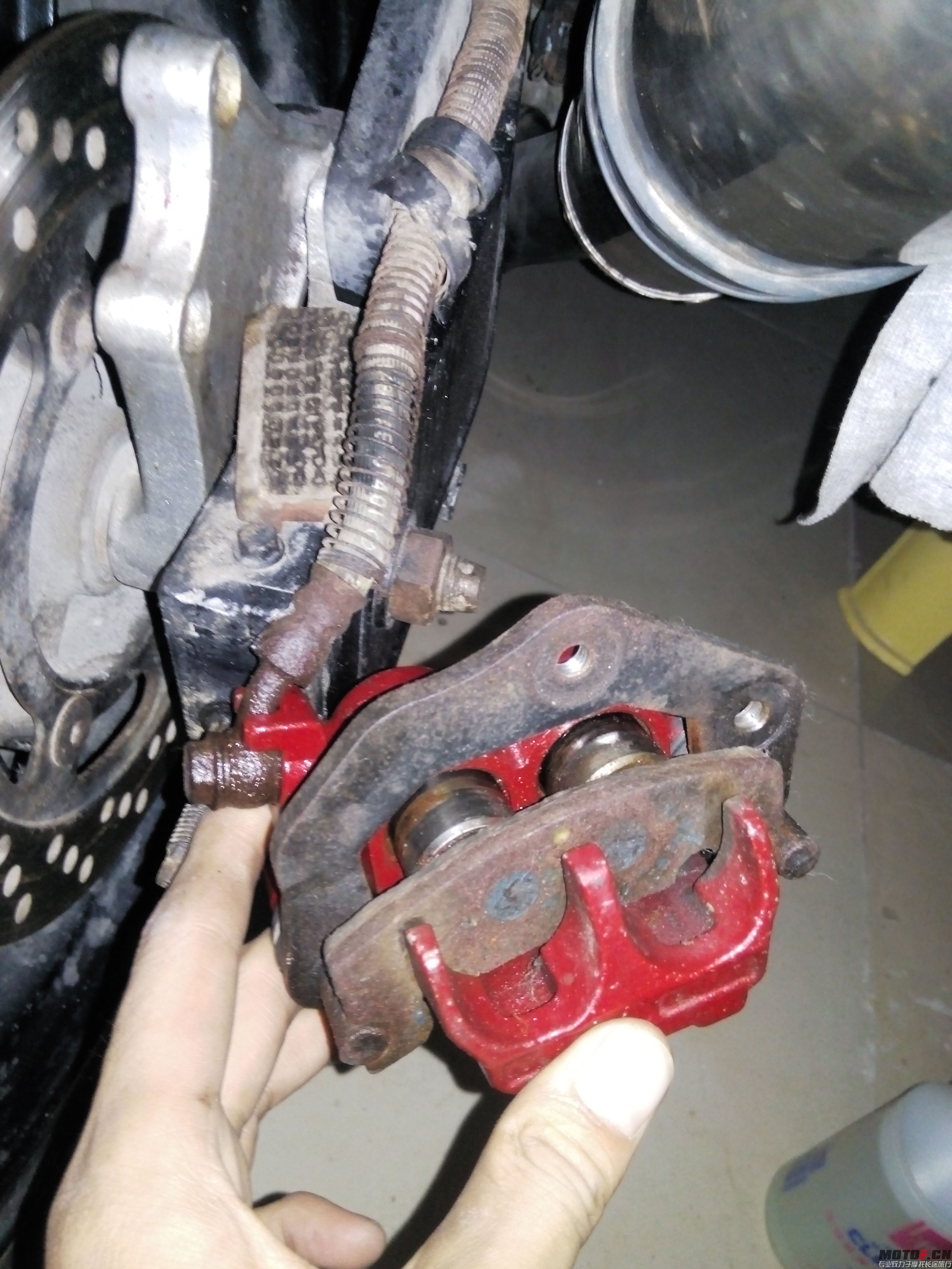

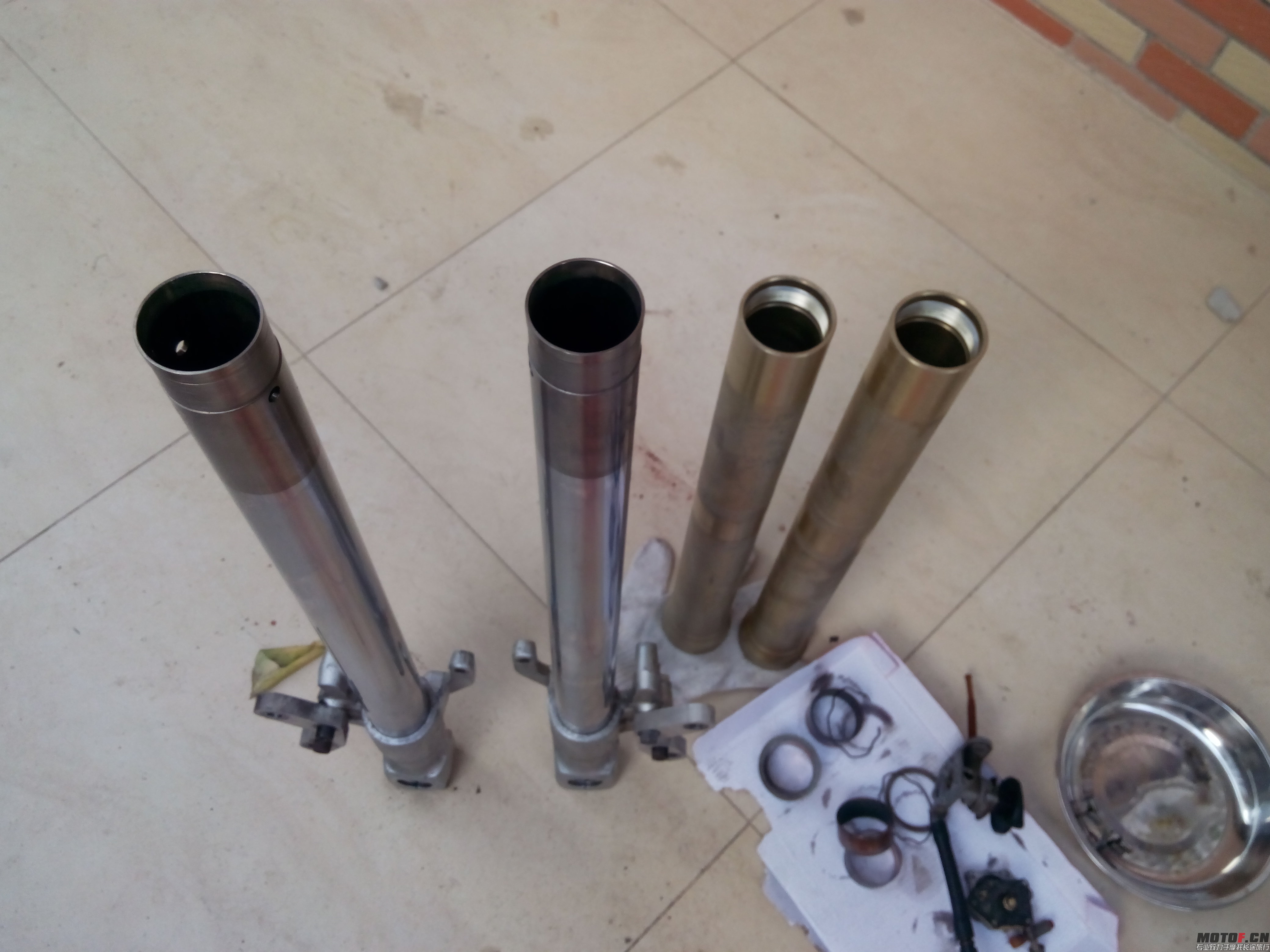

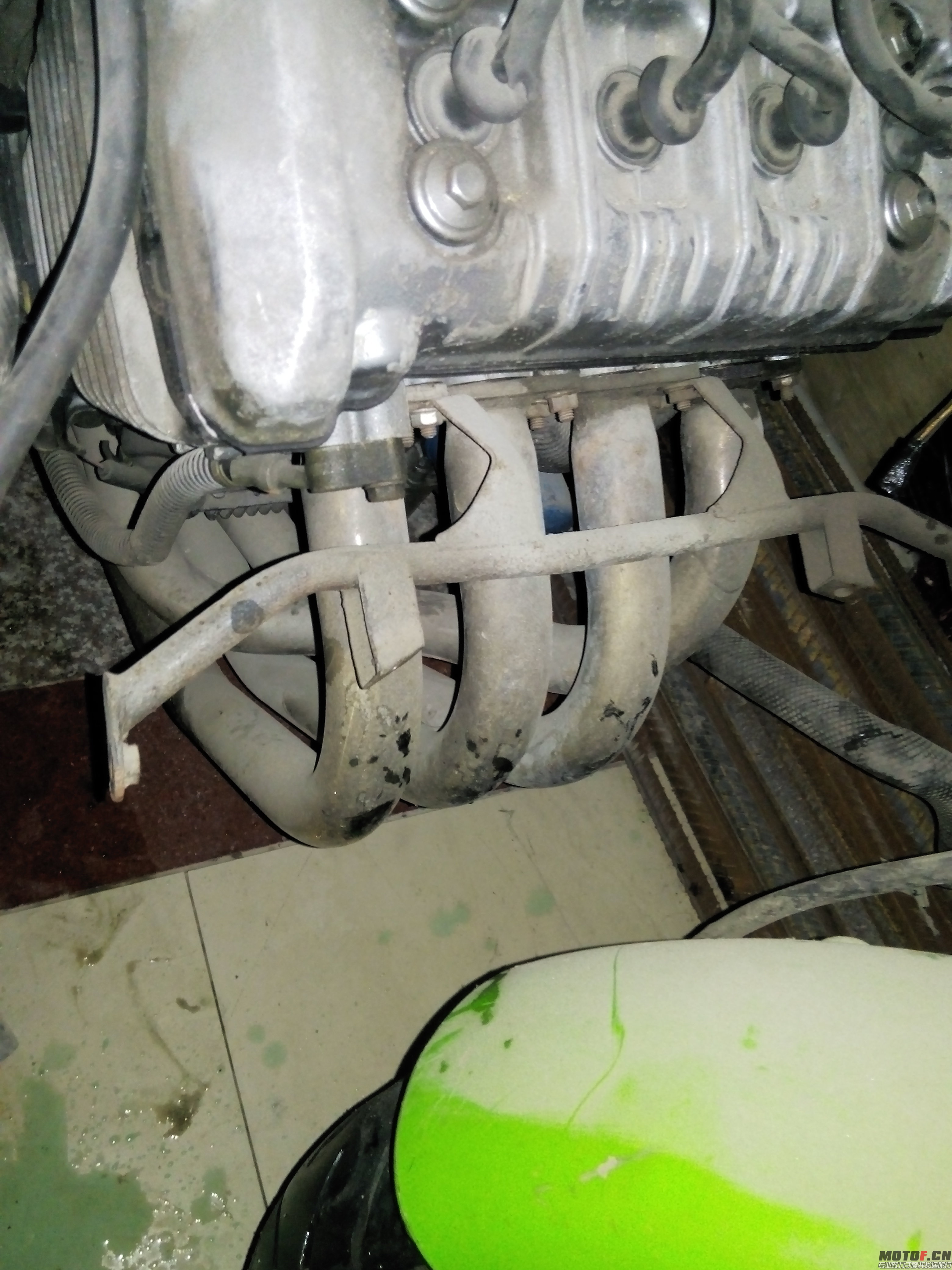

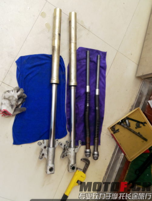

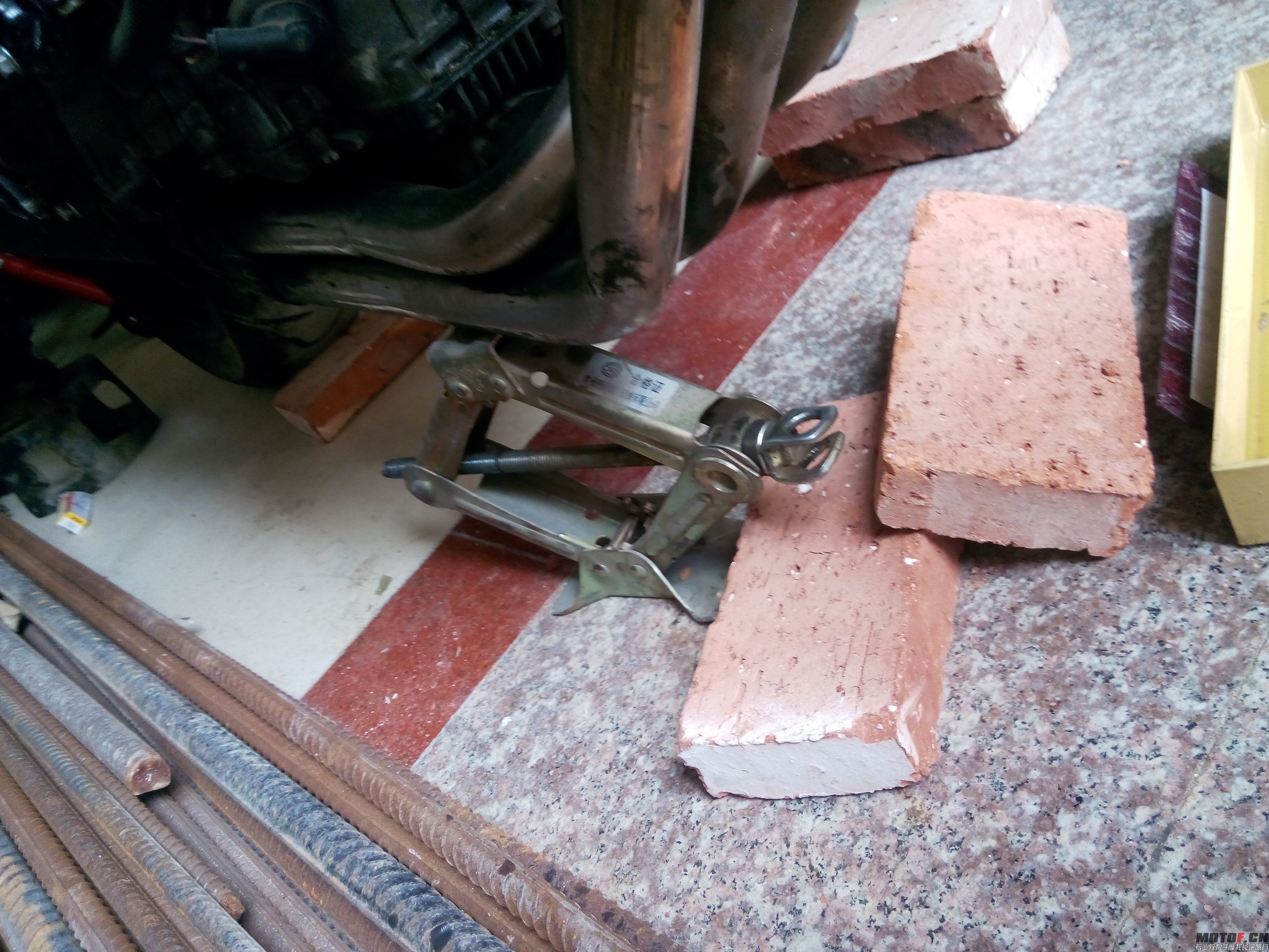

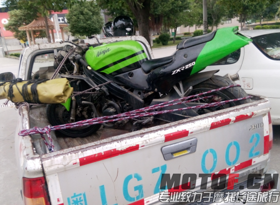

看着好像好挺不错,还倒置减震。心中就有一种想法,马上问我老表惠州高射炮皮卡星期天要不要出车,不出车就直奔高速去拉。联系上刚好星期天休息一天,我也顺带去了老表家吃饭,蹭饭吃哈哈。家人很热情第一次在玩车认识的朋友家里吃饭,感觉玩车给了我太多金钱不能衡量的情谊。顺带吐槽一人买我车FZ400分期付款足足付了半年,而且还是追着问的那种,以后这种朋友没得交往。我不求你你不求我。 QQ截图20141124174705.png QQ截图20141124174746.png 。经过4个小时到达佛山禅城区,电话联系以后车主带我们去看车,车主人很好,有问题也老实说,原因是不着车,用钥匙启动了一下电瓶没有电。但启动电机还是会转一点我用手堵了一下排气管发现有压力,而且电起的声音正常,几番刀光剑影以后价格以2500谈好,以上是装车图片。盖好帆布。直接返程天也快黑了。平安回到惠州博罗吃了个饭,马上往惠州出发。卸了车,天时也已经8点多了。老表老婆在催回家了我也不好意思多留,想想单身就是好啊不用那么麻烦。哈哈。 2.jpg 1.jpg 5.jpg 3.jpg 4.jpg 到家激动得上楼拿扳手工具,拆开空滤。化油器很脏,空滤都是灰。晚上楼梯道没有等就出去买了一个15W的节能灯加电线30块。哈哈。检查了一下也累了就上楼休息了                                                                                                                                                                        天亮了由于要上班就没有动手,而是打开门看了几眼就骑着大公仔去上班了。晚上8点下班以后从厂里拿了手套,WD40。还有铜刷钢刷,气管。只要能用得上的都拿了。不知道算不算偷呢,哈哈。  一番分解以后,发现散热风扇坏的。减震油封漏油而且减震芯有小坑<点蚀》刹车皮也存在老化硬化 9.jpg 11.png 10.jpg 4.png 3.png 。包板是没有用的了。不管复活不复活的了先下订单。                                                                                                                                                               坐等配件到来,主要核心来了。拆了化油器清洗。用车间0.05MM针规疏通化油器油路,电池充满电。火嘴拆下来发现全部淹湿了。全部换。之前CB400用的还要4个NGK还没用完,哈哈这次刚好用上了。化油器装上以后打吊瓶。《就是油箱拆了用一个瓶子吊着油来着车》2个电瓶电都打没了还没有着车。拆下火嘴发现又淹了。尼玛这是在玩我。太多油进入汽缸了。又把化油器拆了一下调了一下油针,火嘴用打火机烤干了装车。装好以后没敢加油门怕混合比还是太浓,就怠速这样电打了几十秒。后来用手往每个缸的化油器捂住了一下让油吸更多进去。有反应了响了一下然后又熄火了,之后来回几次都是这样。用手摸了排气发现缺缸2个。有一个油门大点还工作有一个基本不工作。拆开缸盖发现气门有点磨损而且气门油封已烂。当晚连夜跑到汝湖一个修大排的地方那个2个回来换上。要价20块尼玛这么坑。换上后用模具清洗剂清洗了一下。待风干几分钟以后拉了一下风门立马就着了。当时那个心情激动的。。尿都快滴出来了。着了几次已经是晚上11点多。由于条件有限是寄住于人家屋檐。被投诉了。说晚上还在弄车炒得别人没得休息。尼玛我容易吗不就弄一次速闪收拾家伙。                                                              2011-11-15从厂里拿了一大堆废抹布,买了几瓶机头水。使劲的擦啊擦,左擦擦右擦擦。擦得比我的脸还干净。 起车架回来了。油封也到了更换油封。没有人帮忙就是惨,拆个减震都这么费周折 5.jpg 1.jpg 2.jpg 3.jpg   换好油封,快递打电话来了。快马加鞭。 01.png 。                                 高清无码上图,带好手纸。 4597.png 4563.png 。     上路去 2014-11-22-171718.png 123.png 87.png 56.png 。上班时间快到了,又要苦逼的上夜班了。你是我的小苹果呀,怎么爱你都不嫌多。 QQ截图20141124185619.png 。惠州大猩猩QQ358225893.微信同号乐交各路朋友
