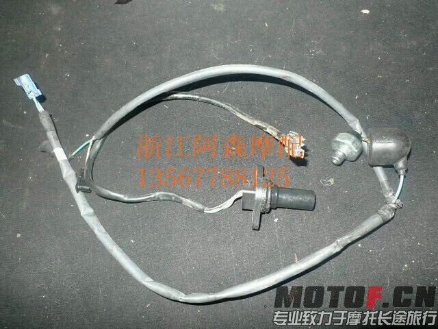

这米表不走就三个原因:表、传感器、线路。用我的方法先试下是不是表问题,如果不是表问题再查线路。线路没问题就传感器了。传感器在化油器右下方那里,空滤下装在发动机箱体那个三条线的。要拆化油器才好换
发表于 2014-11-17 23:18:48 | 显示全部楼层
中间那个就是米表的传感器了

化油器我已拆开,也看到这两个传感器
关于速度传感器,在X宝没找到CB的,请问这传感器正确的名字是什么?
发表于 2014-11-18 10:06:49 | 显示全部楼层
就只有这间阿森摩配有,要300,先按我提供的步骤检查是否是传感器坏了再买稳当些
发表于 2014-11-18 10:08:15 | 显示全部楼层
中间那个才是速度传感器,令一个是机油压力传感器
