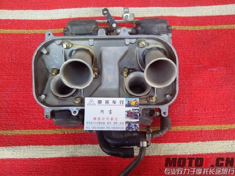

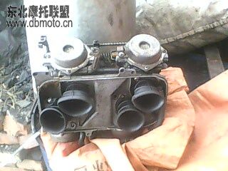

发表于 2014-11-5 18:51:13 | 显示全部楼层 |阅读模式
这个是35期
C__Data_Users_DefApps_AppData_INTERNETEXPLORER_Temp_Saved Images_1101231007fa99c.jpg
这个是30期
我台30期一直感觉状态不是很好,泥排想买个化油器,在网上找了很多图片看,一直郁闷怎么网上30期化油器的图片跟我车的不一样,今天不知道才发现台车化油器原来是35期的,不知道车状态不好跟这个有没有关系?如果买化油器那该买30期呢还是35期?按理说35期的应该更加好啊
发表于 2014-11-5 19:00:50 | 显示全部楼层
貌似可以的,试试
发表于 2014-11-5 19:10:32 | 显示全部楼层
可以的,其实还有很多化油器可以混用,只是某些零件要小改动一下
 楼主| 发表于 2014-11-5 19:19:37 | 显示全部楼层
车本来就是30期装的35期化油器,可是感觉不是很好,我在喷嘴塞了条铜线,感觉好很多,听人说是油针磨损了导致油太浓,油针那么容易磨损的吗?
发表于 2014-11-5 19:54:55 | 显示全部楼层
ICAC 发表于 2014-11-5 19:19
车本来就是30期装的35期化油器,可是感觉不是很好,我在喷嘴塞了条铜线,感觉好很多,听人说是油针磨损 ...
会有正常磨损的,加油门时油针会随你加大放小油门同步上落的,所以会磨损
发表于 2014-11-5 22:41:54 | 显示全部楼层
兄弟我有30期化油器啊
 楼主| 发表于 2014-11-5 23:00:06 | 显示全部楼层
星哥。 发表于 2014-11-5 22:41
兄弟我有30期化油器啊
状态怎么样?好的话卖给我吧?
发表于 2014-11-5 23:07:41 | 显示全部楼层
30  35 通用 放心去用吧
 楼主| 发表于 2014-11-5 23:14:02 | 显示全部楼层
蓝贤庆 发表于 2014-11-5 23:07
30  35 通用 放心去用吧
现在是35的化油器,就是感觉调不好
发表于 2014-11-5 23:16:02 | 显示全部楼层
ICAC 发表于 2014-11-5 23:14
现在是35的化油器,就是感觉调不好
不是很专用的师傅 调不好 那 化油器的
