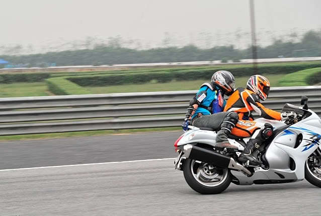

看ㄧ下David带人入弯的姿势,注意在如此高速中他的双手均没有碰过刹车或者离合器,
上过他车的车友应该知道,David的直线车速大概在200KM左右,这个弯道的速度应该在120KM以上,那天一就更疯狂了,最高速度达220KM以上。。。

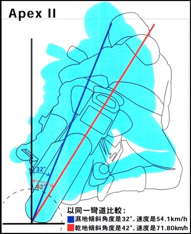

入弯动作干地和湿地的倾斜角度变化

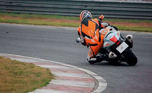

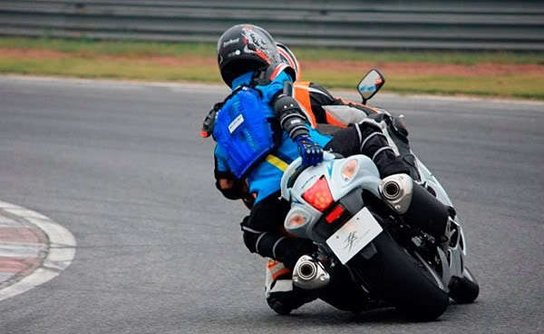

看下David的弯中顶点状态
弯中顶点——干地/湿地的倾斜角度变化

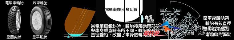

1,车辆倾斜角度,窄轮胎比宽轮胎的车,倾斜角度大大减小,简单说同样一个弯道,和速度,窄轮胎可能25度就可以通过,宽胎则需要35度甚至以上角度<但还必须了解的是,宽胎的抓地里是窄胎的N倍。

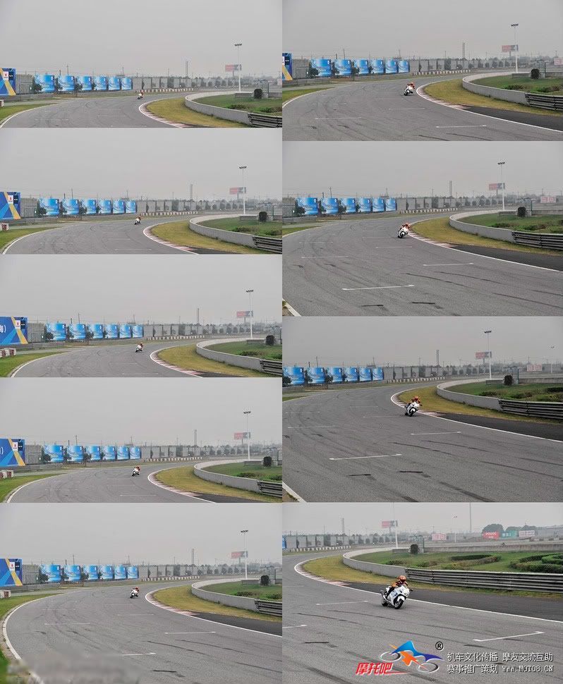

5David的过弯,每秒10张连拍

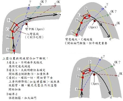

一、过弯路线解析
在本课中,强调「视线所及之处,才可以放心入弯」
A
:从此开始观察弯道曲率
B:大致了解弯道曲率以及弯道路况质量,但还是不完整。已经做好入弯准备
C:全然看透弯道,放心弯下去
由于骑士不可能以入弯「点」为目标,一下子瞬间倾斜到底
所以本文采取由「CD」的「入弯区段」概念,表示「从开始入弯,到完全倾斜」的过程
D:加大油门之处
说明:传统的「外内外」观念,必须加以分解
我的作法是:分两段
第一段:AC(判断弯道曲率与调整速度),晚一点入弯
第二段:CDd(取得「较直得出弯弧线」,可以放心加大油门)
当弯道越弯曲、速度越慢时,需要「越晚」入弯
请继续

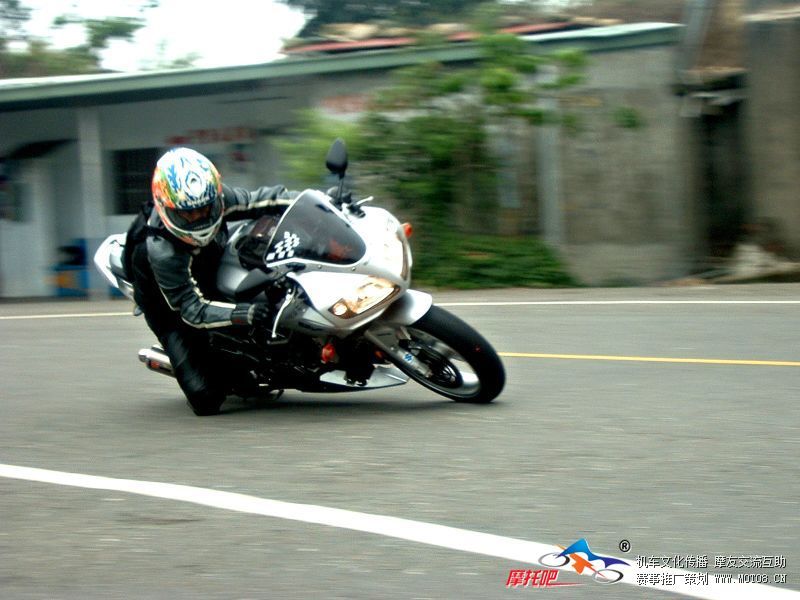

二、侧挂动作解析
     机车的操作,是根据入弯阶段来对应的,
本图根据以上路线所区分的AD阶段,叙述骑士操作的阶段 ; 图中的说明较小,多费点眼力
本图是从「上方」与「侧面」解析骑士的过弯动作
各阶段仍配合第一课的路线阶段

大家都好乖,都不敢超教练的车哦(教练好像用屁股告诉我们,该摆出动作了)
顺顺骑,也要保持安全距离哦
这时还没开催,以当时气温、胎温,以这种角度就已经很容易滑胎了
