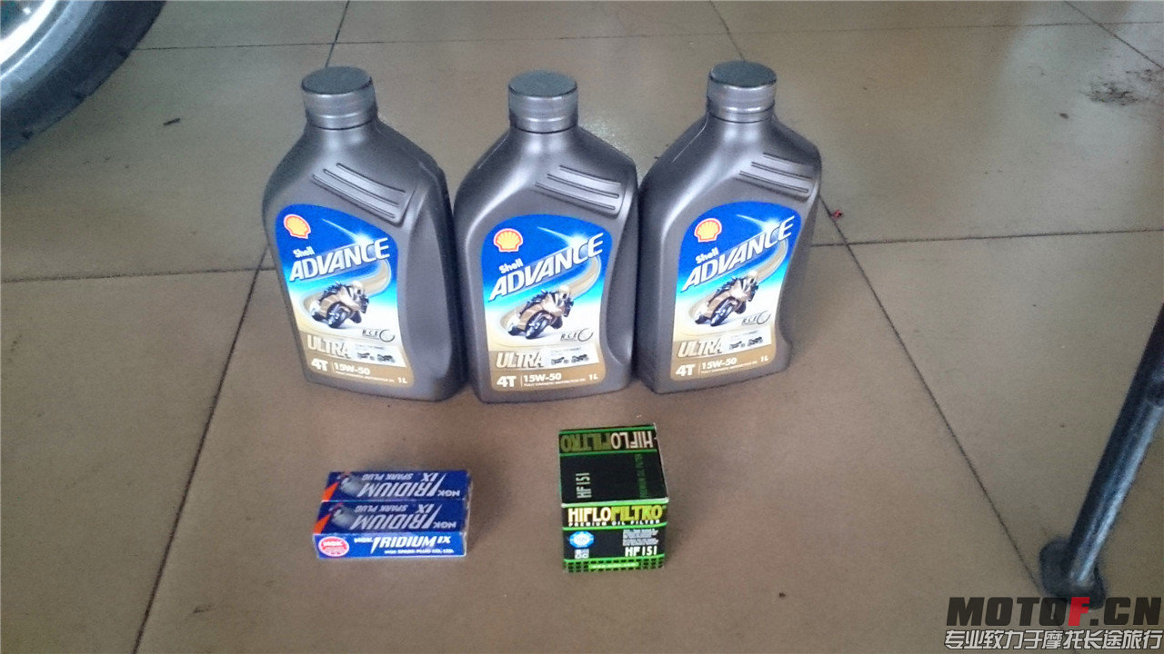

车最近放着很好没开,弄了两天把大灯和LED射灯装好,今天又下雨没事干也不能出车,就抓紧时间做一次保养,顺便详细纪录一下,网上找了一下这车换机油的资料没找到,就只好自己研究一下了,之前出香港买了火咀,机油格,最近朋友也买了些机油,我看型号正适合我车,就拿了三支(最后是用了3.5升还好其他机油还在我处)

02.jpg 先准备材料,补品,火咀和机油格都是上次去香港买回来的

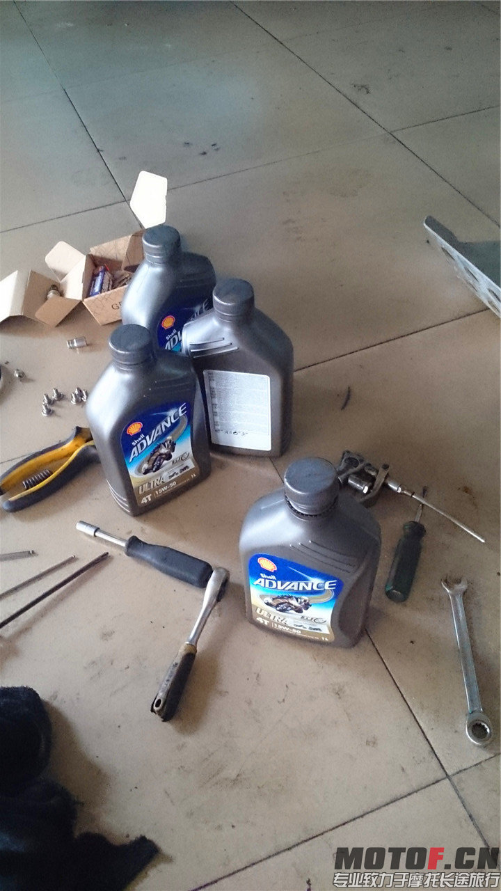

03.jpg 机油是朋友买的,型号适合我车,不过这些车不挑油,这个足够了

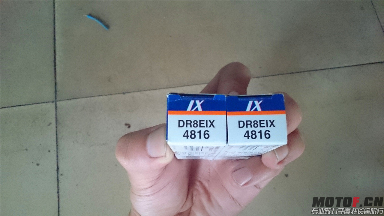

04.jpg 铱金火咀,已经我可以买到的最好的了

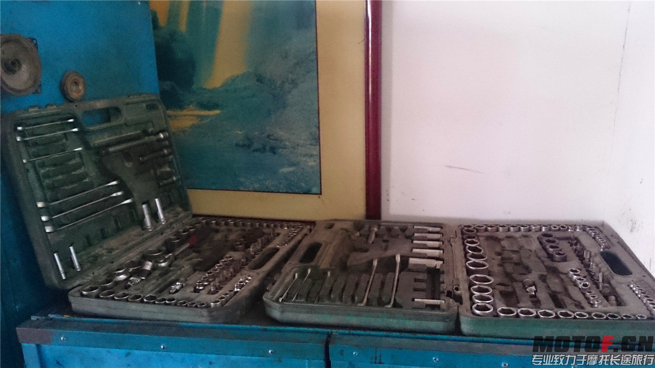

06.jpg 工具几支

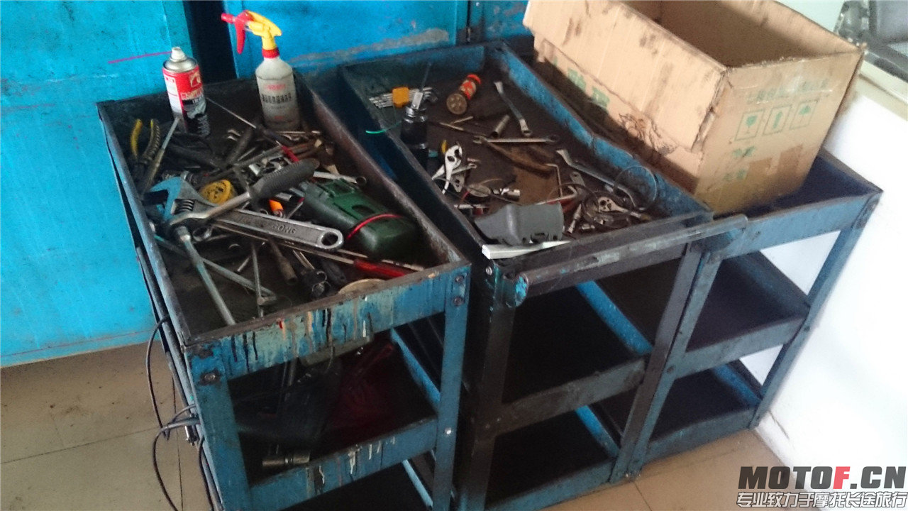

08.jpg 尽量多备点工具,不知道什么用得上

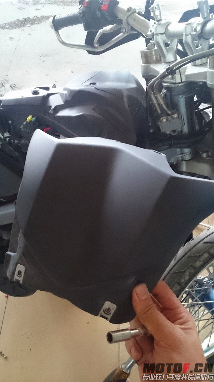

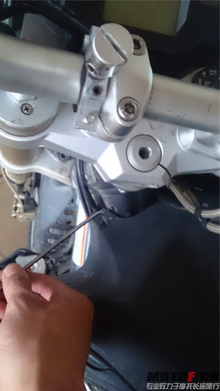

09.jpg 先拆边版,左右两块

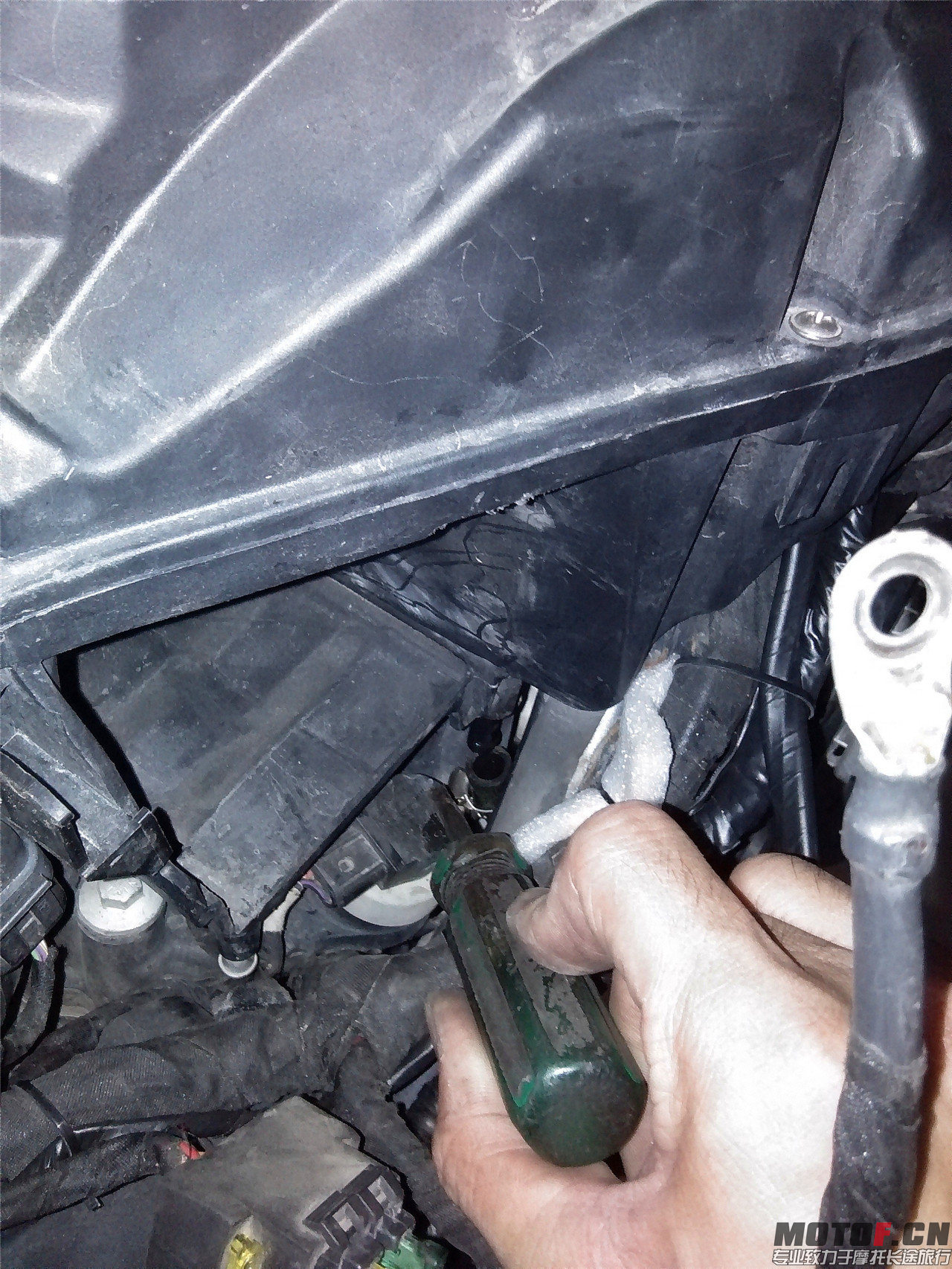

10_副本.jpg 空气滤总成一起拆的
11_副本.jpg 空滤上面还有一个盖,镙丝不好拆

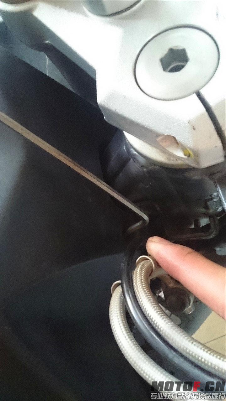

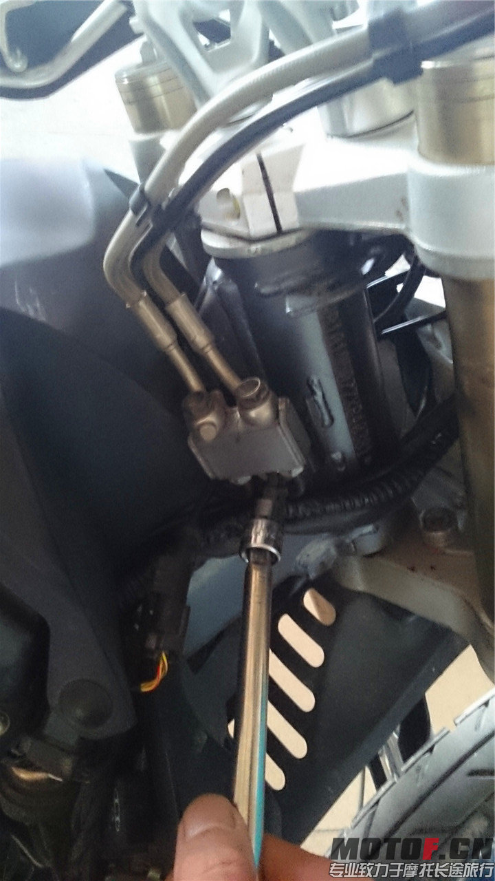

12_副本.jpg 要拆松刹车油管才拆到这个上盖的镙丝
13_副本.jpg 角度问题不好处理,慢慢来

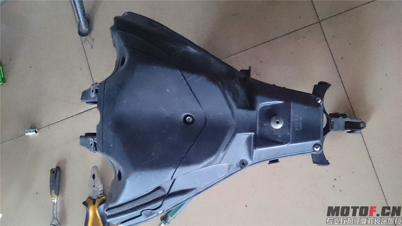

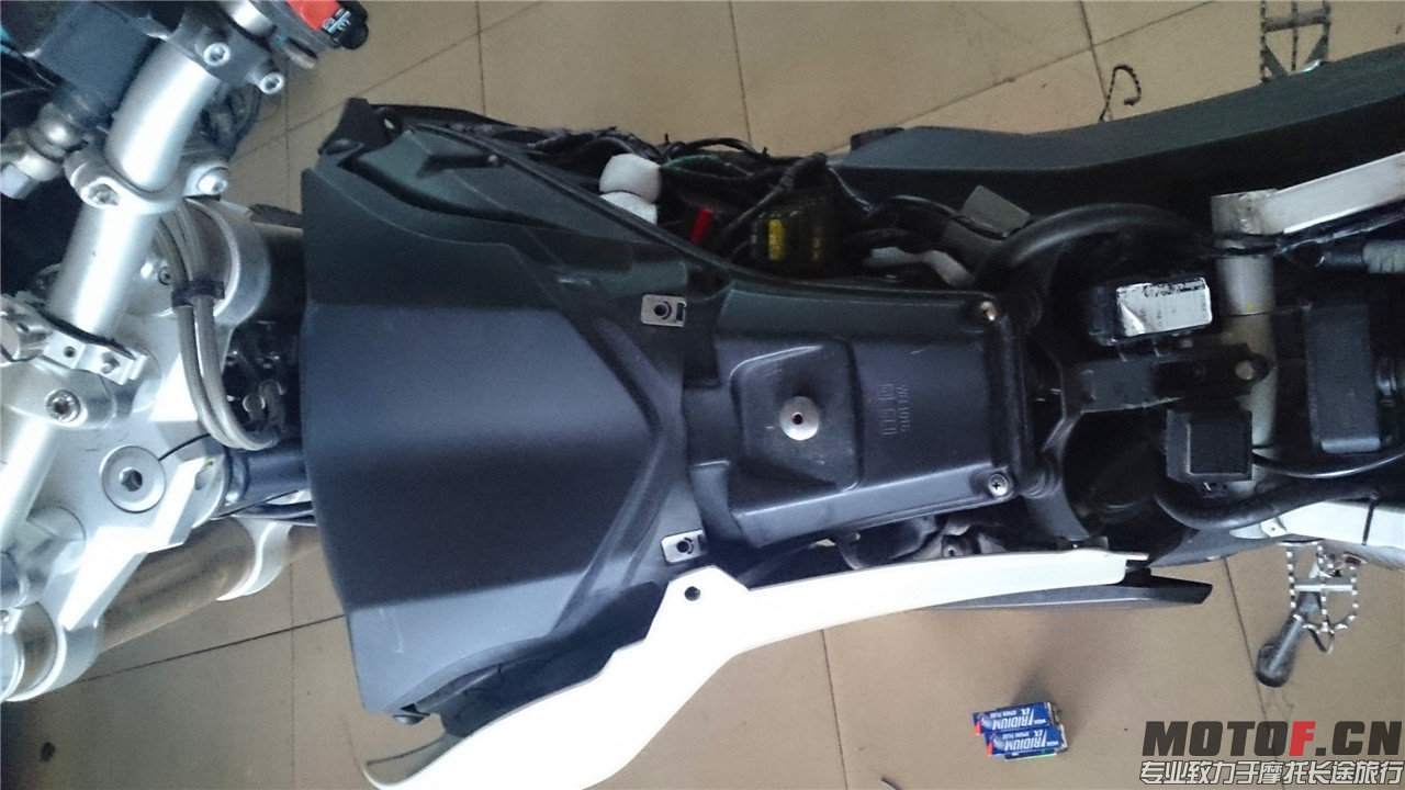

14_副本.jpg 终于拆了三块版
15_副本.jpg 然后拆了电池

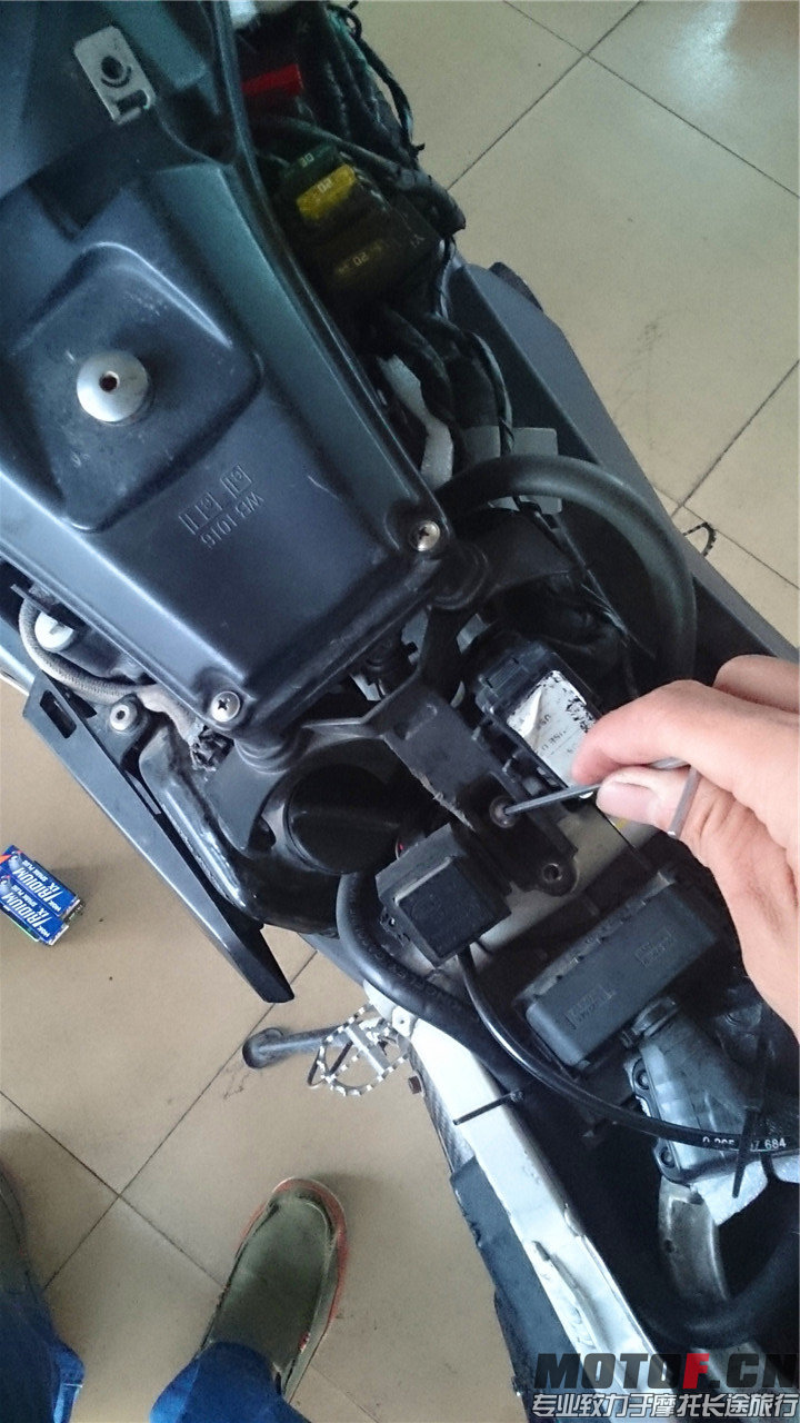

17_副本.jpg 除了拆一个感应器插头,还有这里有一条排水气的软管,又是角度刁钻,小心点拆

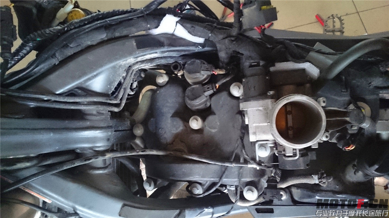

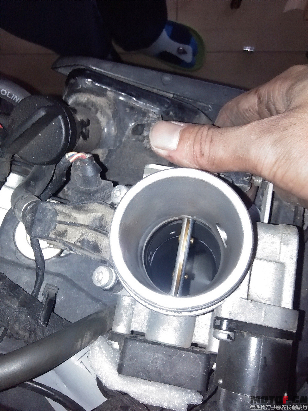

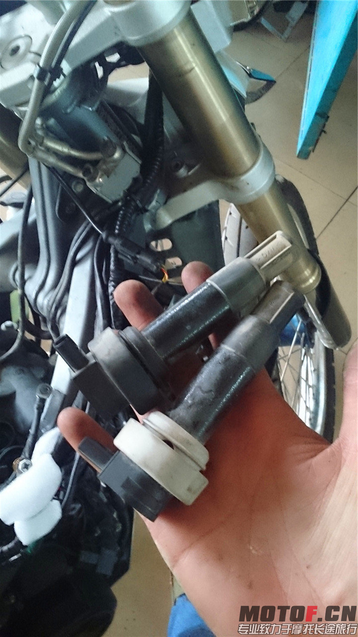

18_副本.jpg 往上用力抽出就可以拆了空滤总成了,可以看到两个高压包(又叫点火线圈),也看到节气门,之前节气门刚洗过,跑了几百公里还很干净
19_副本.jpg 直接点火的

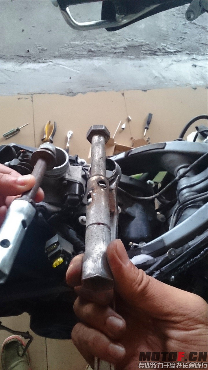

20_副本.jpg 由于所有工具都没有可以拆这个火咀的,用刀仔上的火咀套筒,19的,普通工具的直径太大放不进去,只好自己做一个

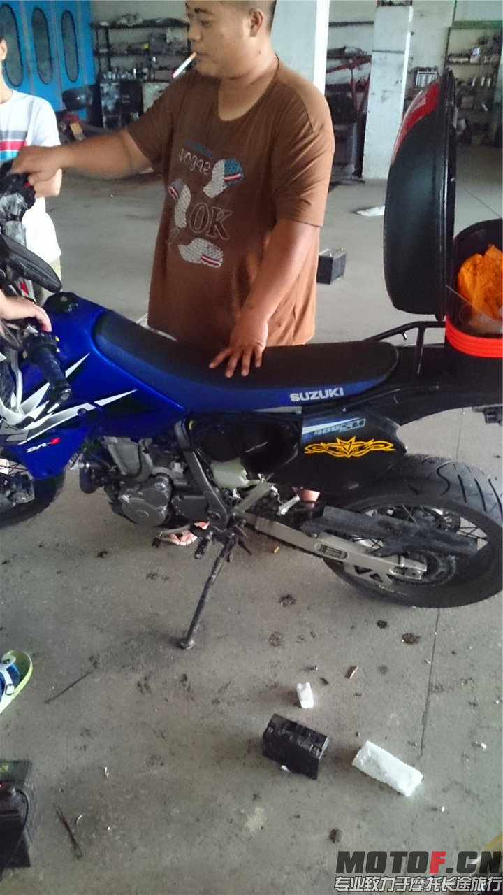

21_副本.jpg 另一宝马车主出现。他上次刚拆过火咀,所以经验丰富要大显身手一下

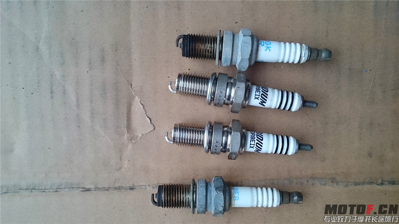

23_副本.jpg 火咀对比,装的也是NGK,只是普通火咀,与铱金火咀对比

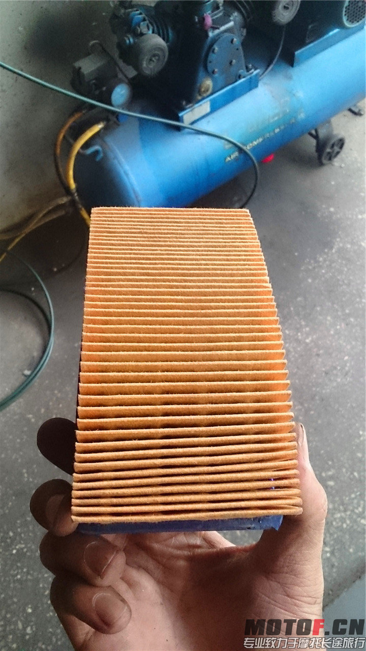

24_副本.jpg 空气格在这个里面,顺便清清

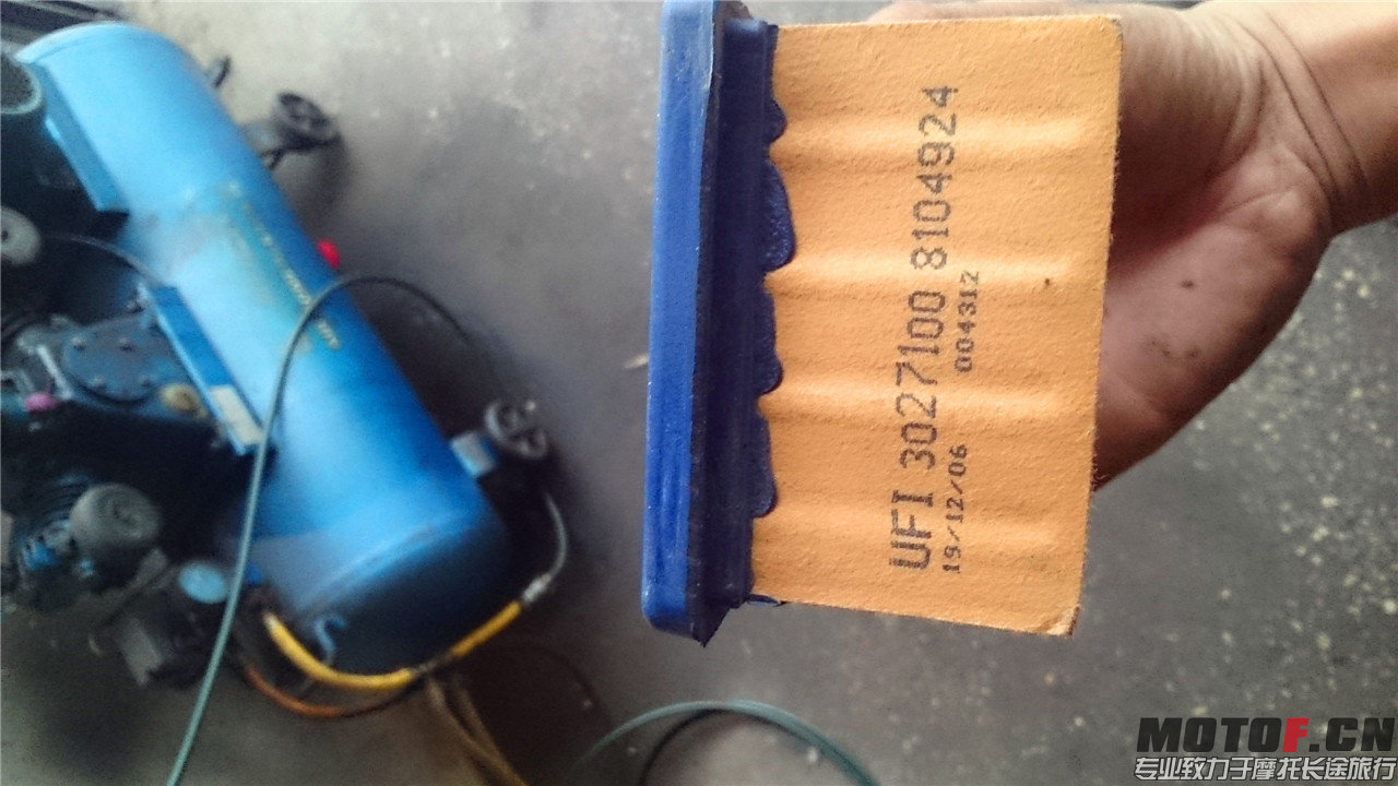

25_副本.jpg 目测比我手干净
26_副本.jpg 记下型号,方便下次购买

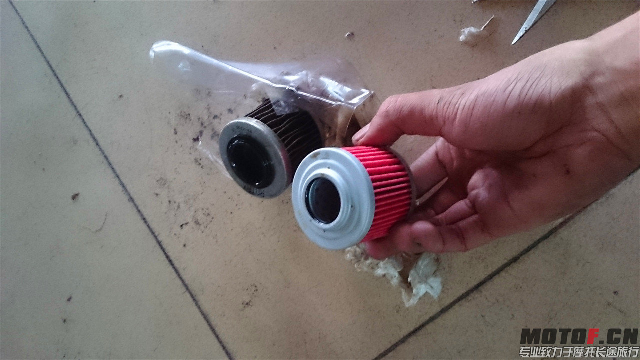

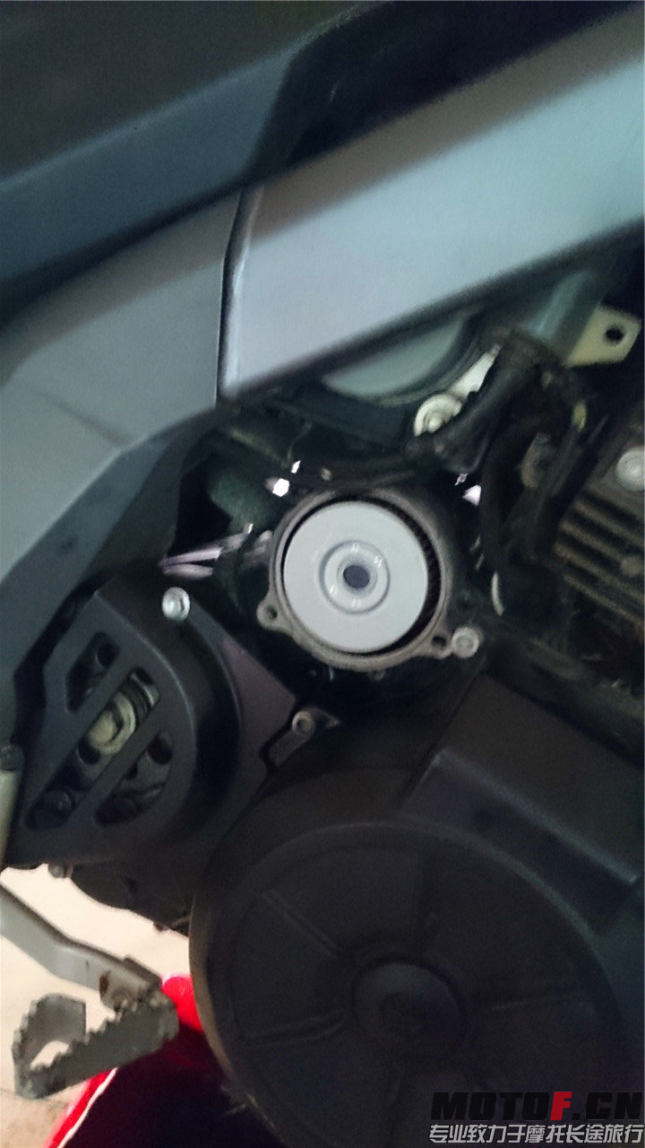

30_副本.jpg 机油格对比,拆出来旧的和新的有点不同,一个外密封圈,一个内密封圈,都一样完美密封
31_副本.jpg 装上机油格,拆的时候好像忘了拍这个位置,记下油格位置

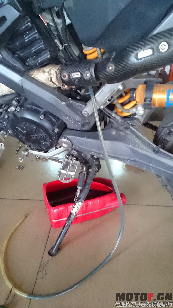

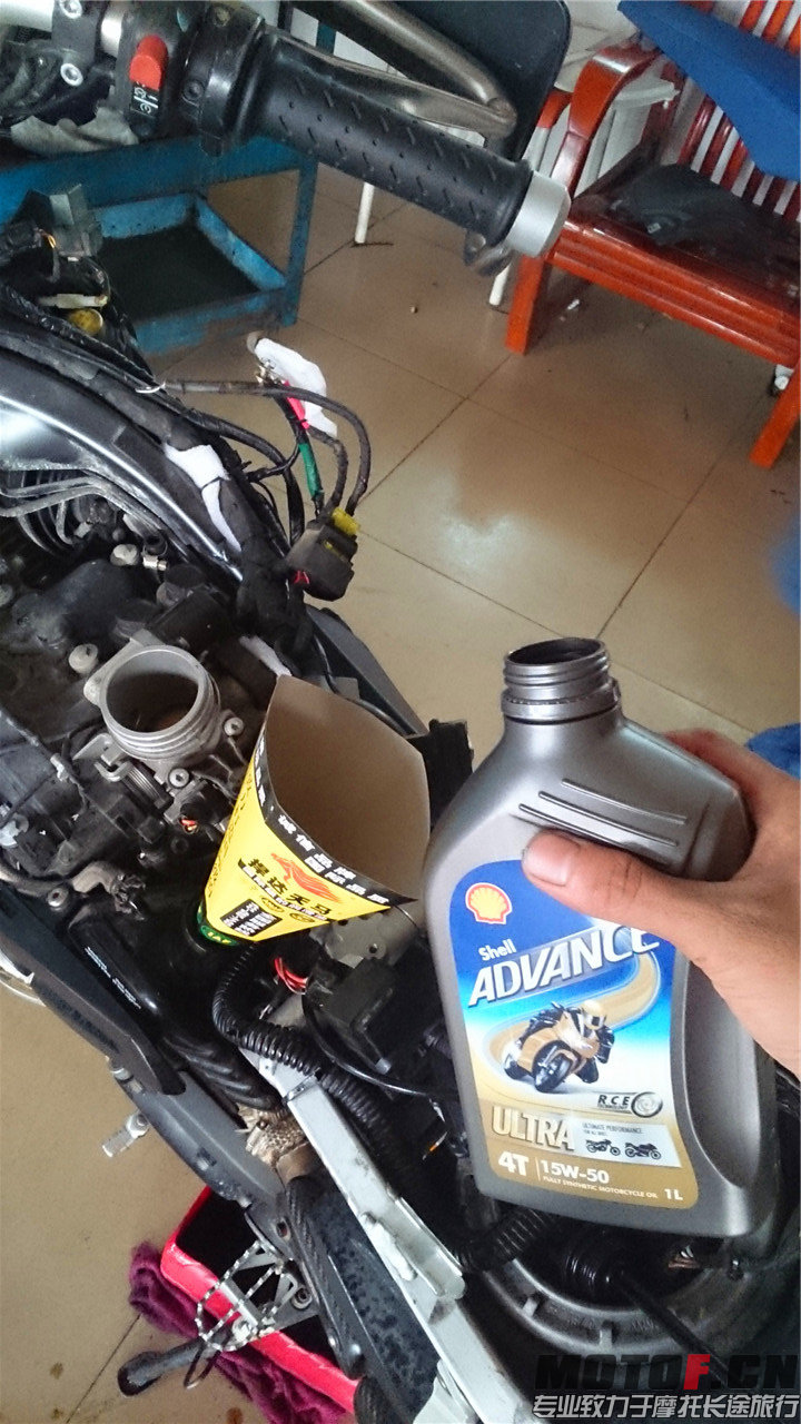

32_副本.jpg 这个重点来了,如果按照平时换机油方法,最多只能放出一升半旧机油,这个油壶里还有好多油
33_副本.jpg ,油壶底部有个放油孔,接条管,扭松镙丝,油就从管里流出,不过太慢了,最后还是整个镙丝扭出来放,就是弄脏了小小,随后清洗就可以了
34_副本.jpg 开始加机油,加了一升半加不进去了,顶,怎么办,那就接上电池,连打几下马达,不着车,打了几下之后油开始下去了,继续加,一共加了三升半,才到油尺最高位
