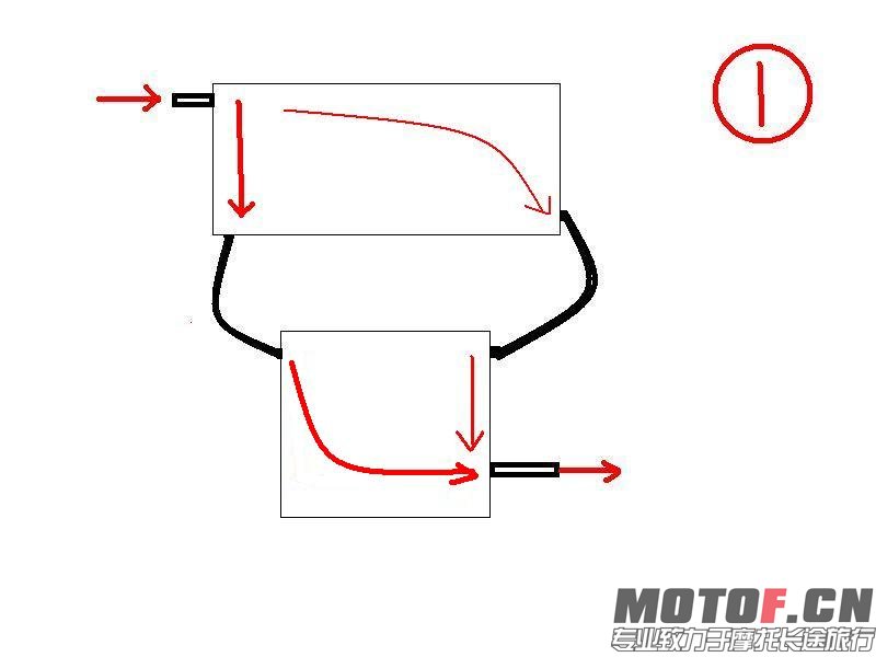

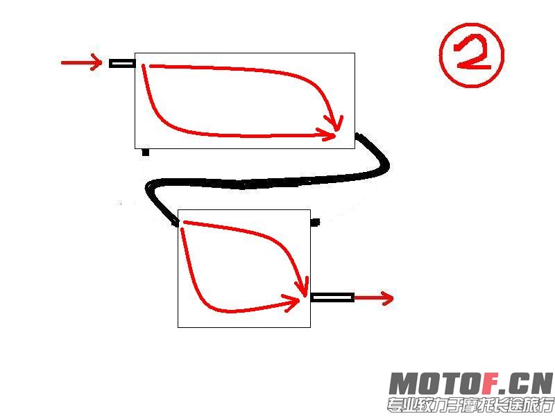

       夏天对于vfr30来讲无疑是噩梦,尤其是停车怠速等候时,水温马上给你好看。今天突发奇想,欲将vfr30的两个水箱串联来改良水温问题,不知道效果如果,初步估计水箱里的水流速度会加快,水箱利用率增大,以下是示意图。图1是原装并联,图2是自己构思的串联。 跪求高手指点!准备今晚施工!

 楼主| 发表于 2014-8-9 11:38:55 | 显示全部楼层
准备今晚施工验证这一理论,不知道是否可行,求高手指点!
发表于 2014-8-9 11:49:31 | 显示全部楼层
应该比原来的好、。
 楼主| 发表于 2014-8-9 11:52:38 | 显示全部楼层
04640 发表于 2014-8-9 11:49
应该比原来的好、。
多谢你的意见,今晚第一时间发效果图,供广大vfr30车主参考。
发表于 2014-8-9 11:54:08 | 显示全部楼层
把水路清理下 水泵估计要换了
     一般来说 原装正常的车水温不会特别高的,
发表于 2014-8-9 11:56:38 | 显示全部楼层
作用不大吧、本人觉得反而没那么好、、、
 楼主| 发表于 2014-8-9 12:15:32 | 显示全部楼层
JKCK 发表于 2014-8-9 11:56
作用不大吧、本人觉得反而没那么好、、、
感谢你的意见。我会谨慎求证
发表于 2014-8-9 12:26:59 | 显示全部楼层
这样改作用有多大等待LZ的结果
发表于 2014-8-9 12:40:32 | 显示全部楼层
我是30,感觉你这个没有什么不同啊,拿掉一条管就不同了?不过我的车没有感觉有什么不正常,两个缸刚好在座位下面,热点避免不了,唯一我感觉不爽的就是右脚踏刚好两条排气管在旁边,真的好热,我准备找点什么隔热的东西隔开一下
发表于 2014-8-9 12:50:13 | 显示全部楼层
楼主考虑到  水泵 压力足够不 加个水箱 万一压力不够水很难压上去,或者很慢 ,出来的效果可能会适得其反???
