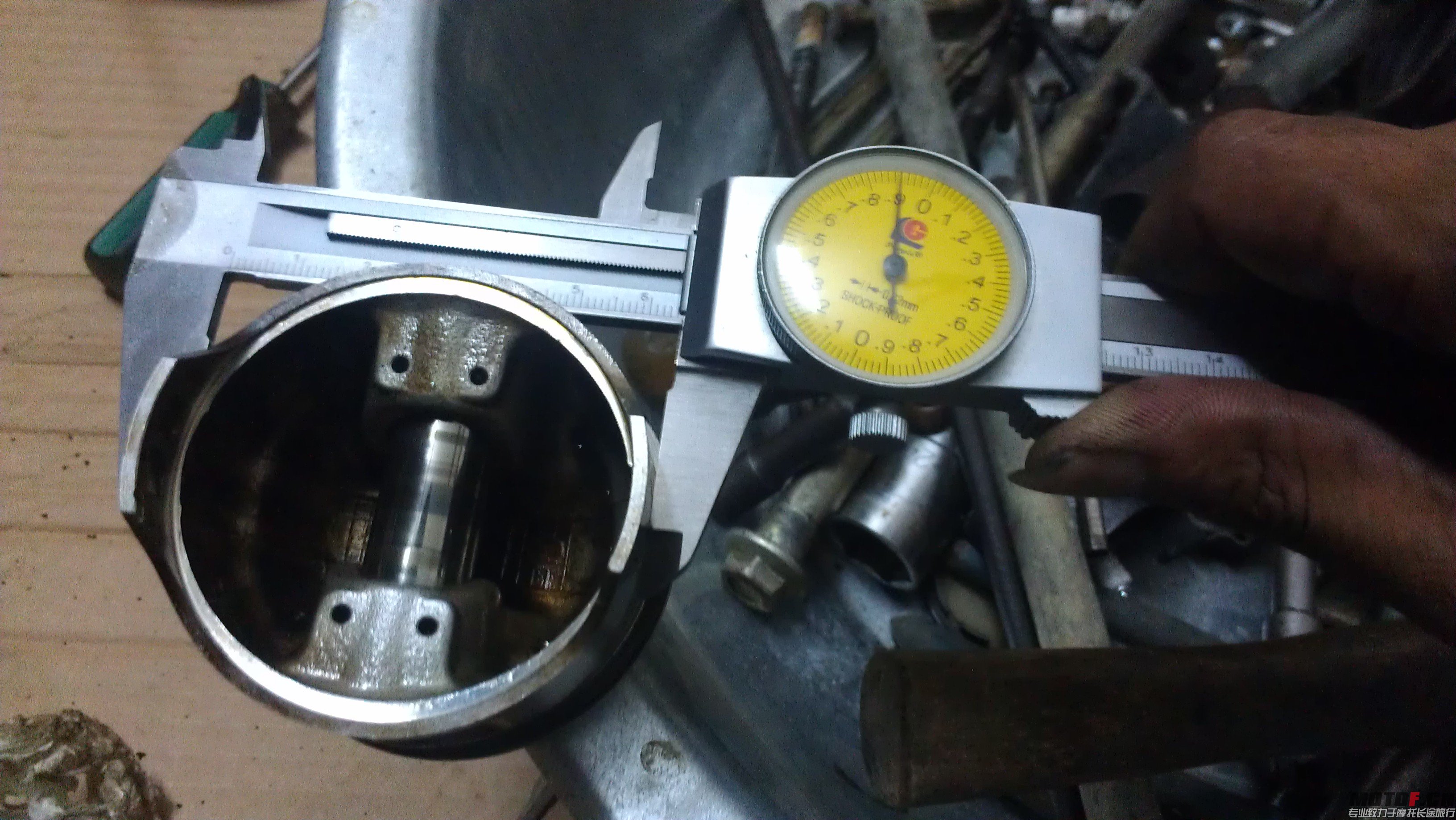

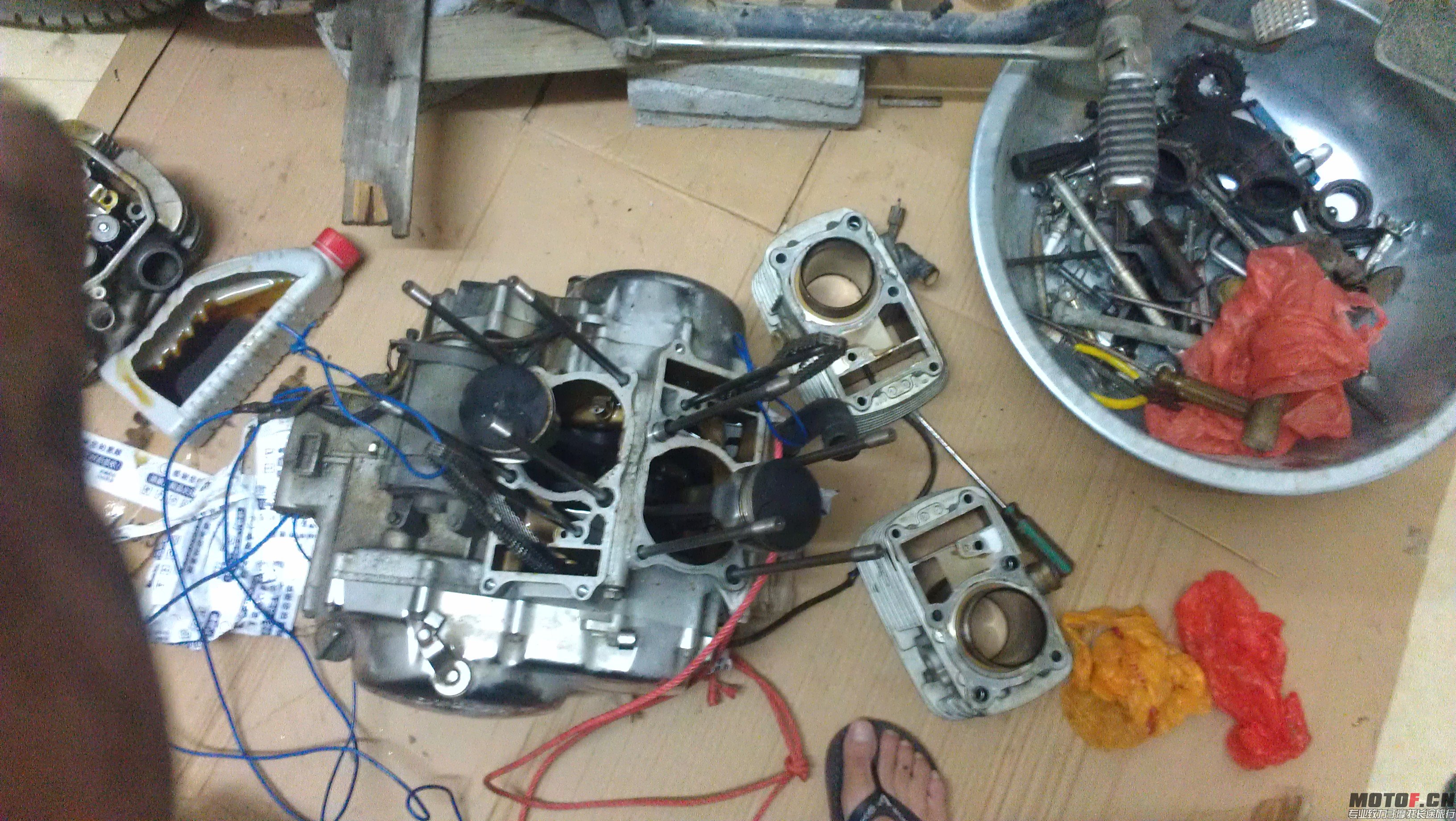

一个人干,真心压力啊,现在有几个问题,活塞是有两个地方有黑的,缸套活塞都没有磨损,活塞量到尺寸是差不多64,缸也是,可以换+25的环吗?需要镗缸吗?
活塞销有间隙,是正常吗?

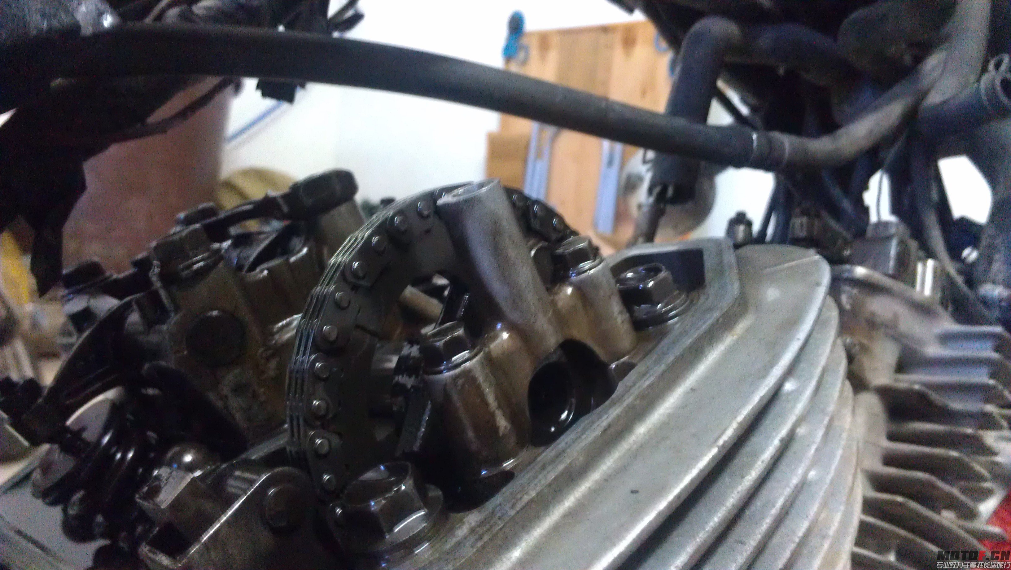

气门油封,进气和排气的气门油封是一样的吗?正时不知道是不是这样对,磁电机FT时,前缸凸轮齿标记线和缸头平,活塞上止点。。RT时,后缸凸轮齿标记线和缸头平行,活塞上止点。
,,,,,,如图片都可以看到,,知道的请指导下,,谢谢

换环应该可以了吧。气缸没有磨损的话换标准环。

有那么好的测量工具测量的数据就不要说差不多了,检查活塞环开口间隙、活塞、缸桶是否已达到极限值,检查气门杆与气门导管的配合间隙是否正常,以及气门油封是否损坏及老化

缸套的上边没有磨损起糟的话,换0.00活塞跟气门油封就可以!!!
