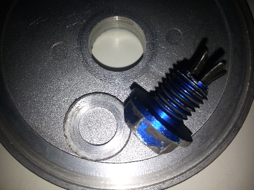

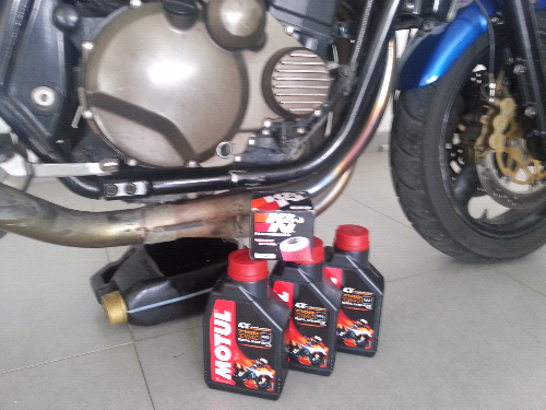

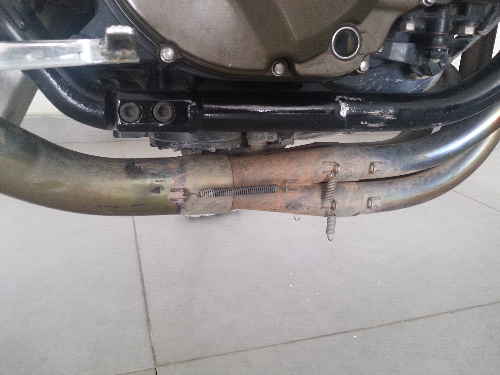

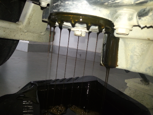

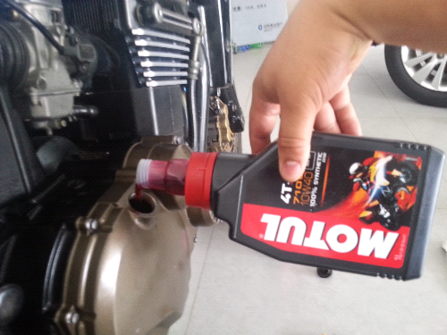

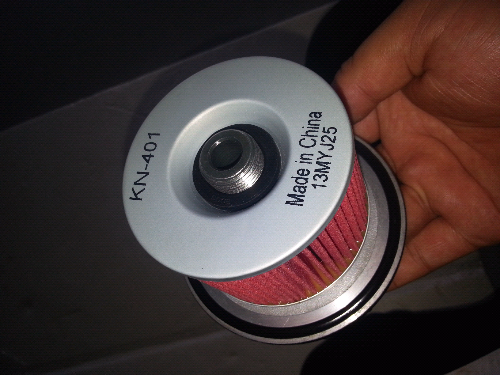

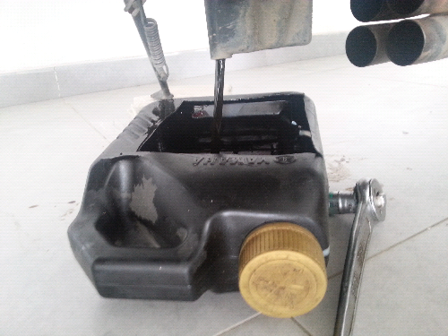

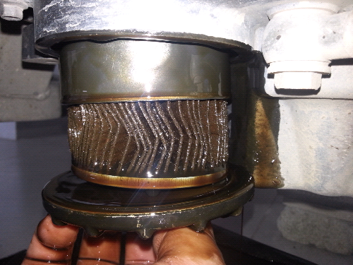

   想对爱车了解多一些,要自己动手,网上很少有这些教程,以前只在“小老婆机车”看过一部分资料,很多都没说到,希望这次能跟大家分享一下,首先搞清楚,您的机油滤芯是在哪里的,大猪头的这个版机油滤芯是在发动机里面的,而且是在排气管上方,所以要把尾端排气拆了,不然排气管会挡着!在放油之前最好跑跑,让里面的机油升温,流动起来,带动里面的沉淀物,让他们融入进机油里被排放出来,还有要注意的就是温度,发动机,排气管,机油,等温度都很高,所以一定要注意安全,再有就是想办法让车子放平,这样放的干净点。把放油螺丝打开,记得把油放干净,再装螺丝回去,小心机油烫伤,等机油放的差不多的时候再去拆机油滤芯,不然拆的时候会有很多机油跑出来,拆下滤芯记得顺序,用汽油或者化油器清洗剂把螺丝和装机滤的盖子清洗干净,有很多沉淀物在表面,所以说要热车后放机油,清理干净后,在等待机油流干净的同时把机油滤芯自带的两个密封圈换掉原来的!没错是两个,一个很明显看的到的,大的,一个是在螺丝上,这个没那么容易被发现,他是螺丝与底盖之间的。还可以将发动机下面的泥沙也一起清理掉,把机油口和滤芯口上面的油和杂物清理掉在按原来的顺序倒装回去!不需要太大力去扭螺丝,用暗力,用7成力就差不多了!扭滑牙了就麻烦了!哈哈!装上排气,加上机油,车子放平,看机油量是否够,盖上盖子,着车让它原装几分钟,熄火,再看机油位置,不够再加!谢谢收看!
