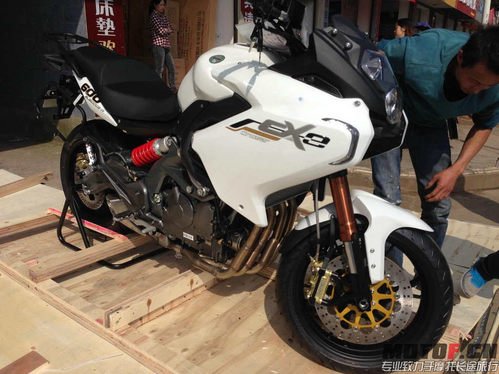

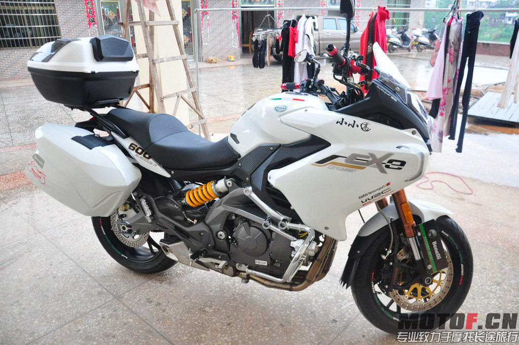

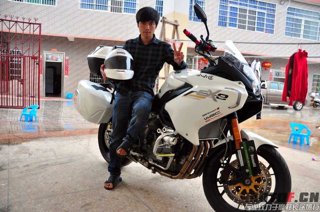

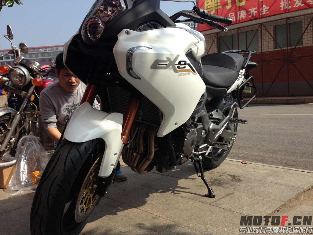

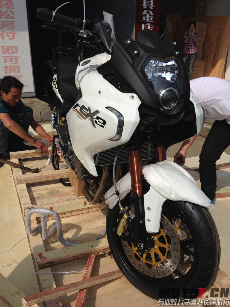

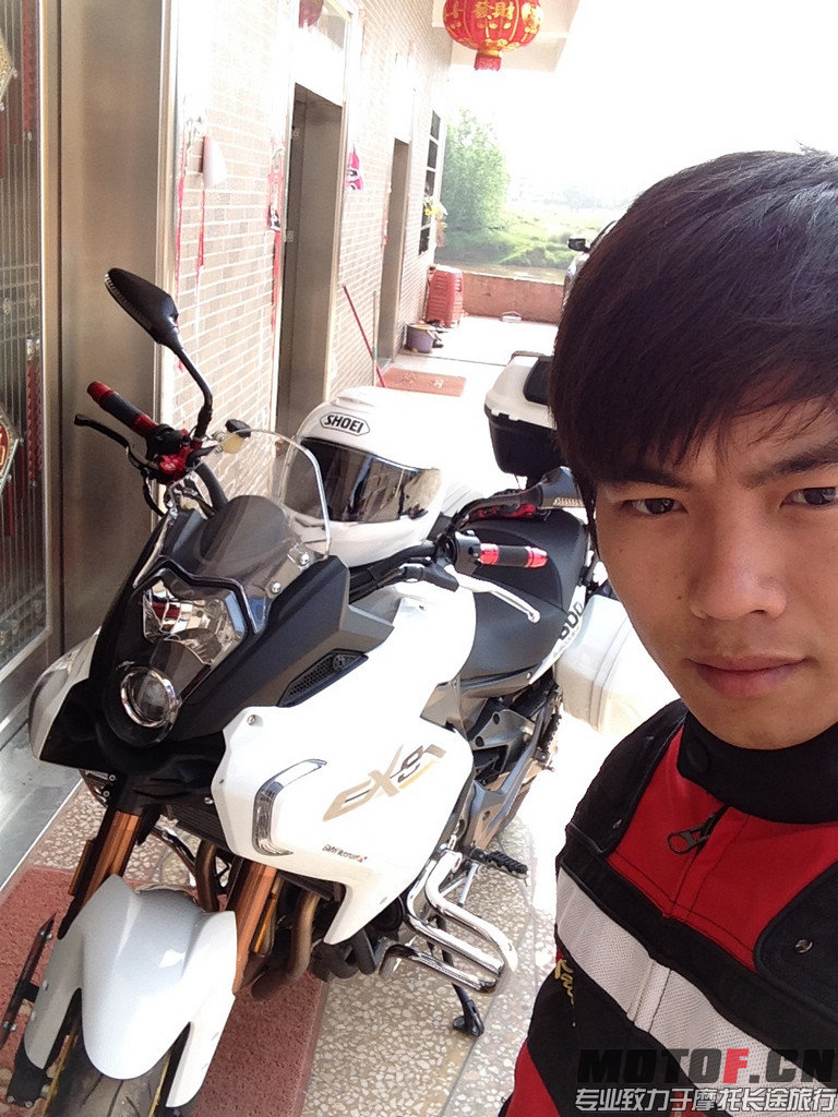

作为湖南第一台发帖的黄巡。。。全部更新完完毕了。。(持续更新车子情况!!!!!)

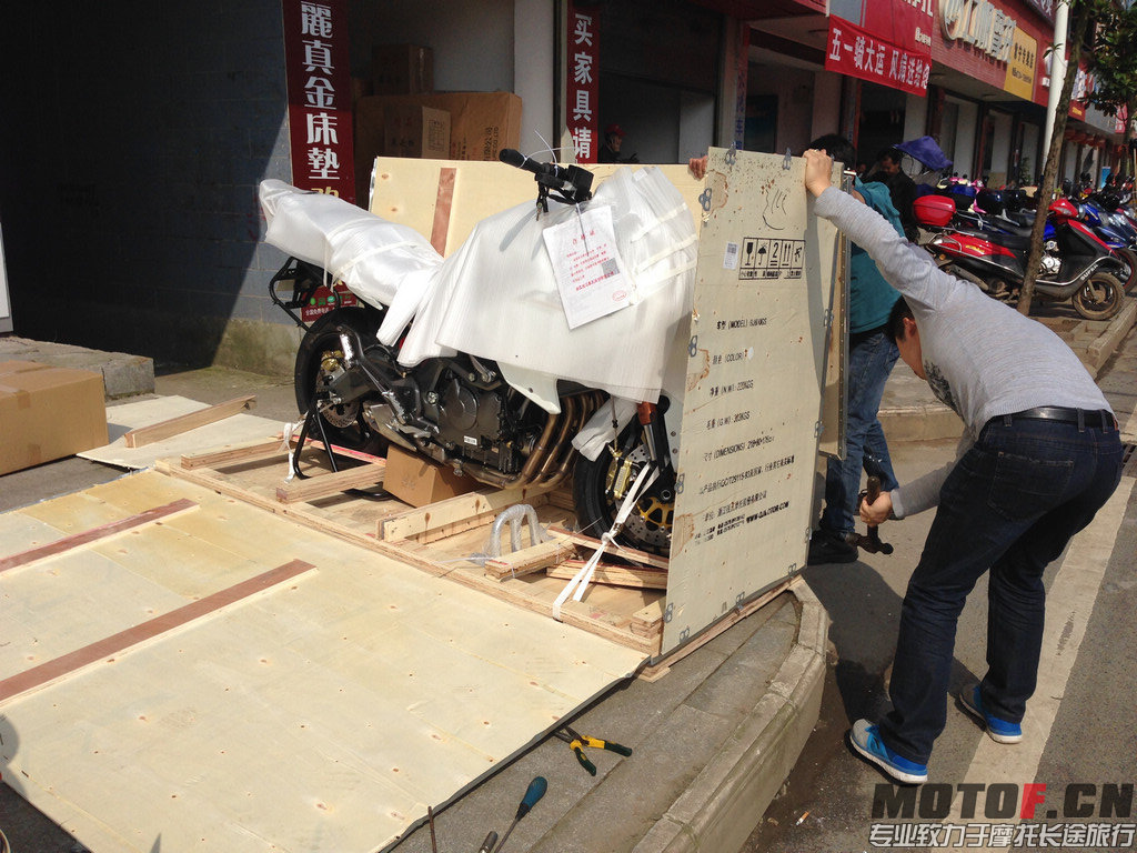

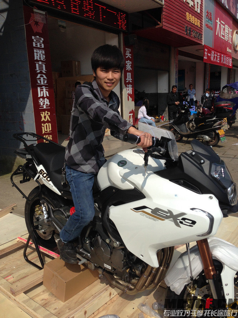

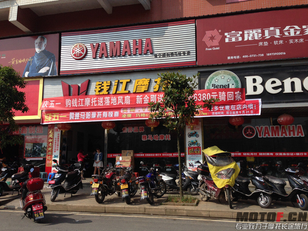

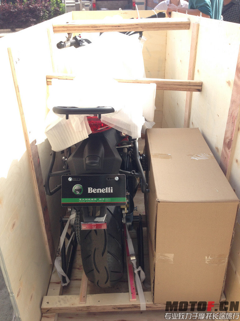

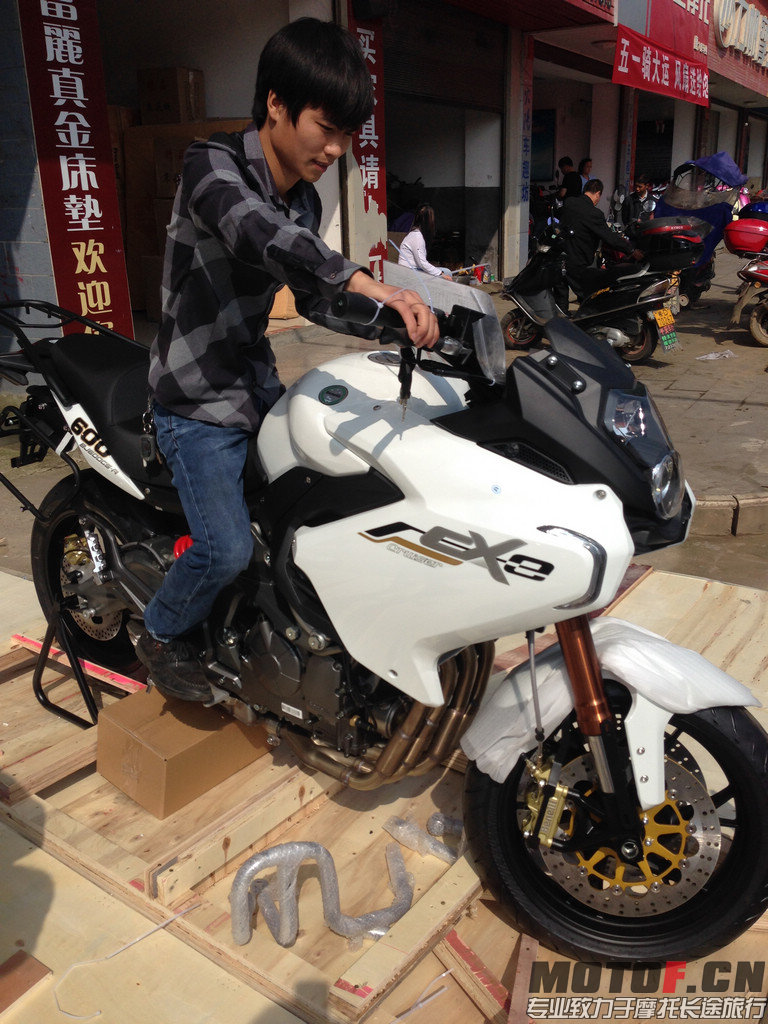

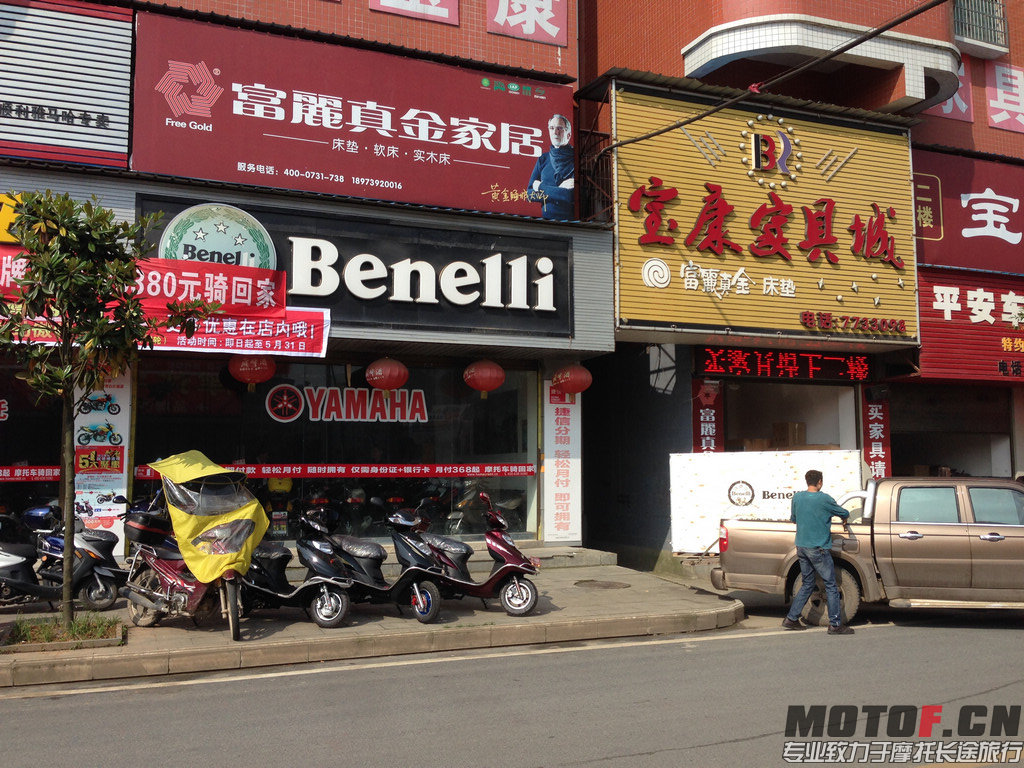

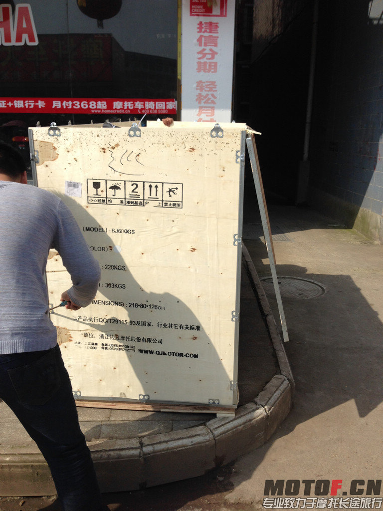

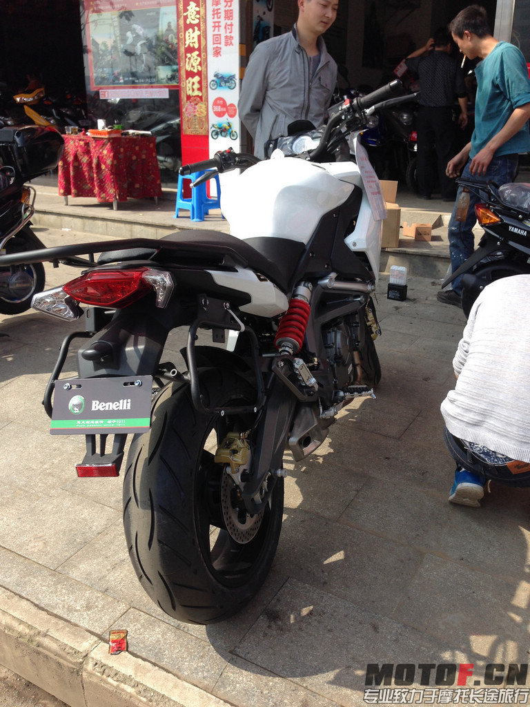

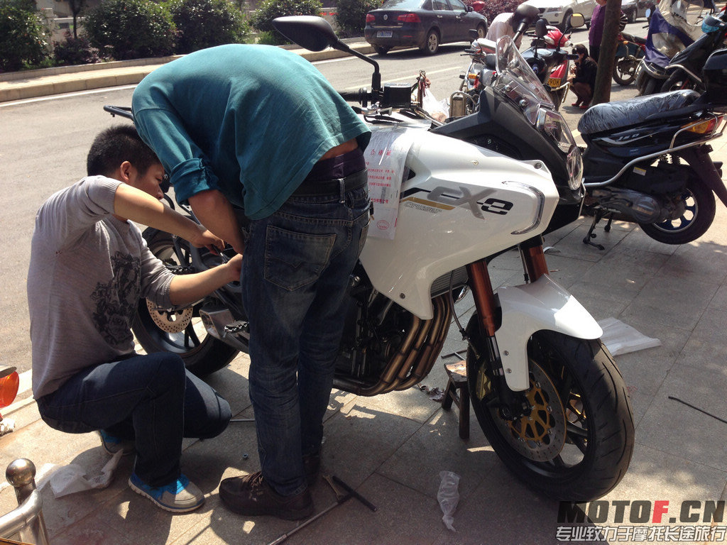

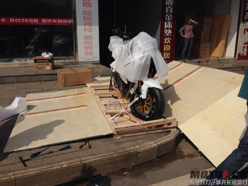

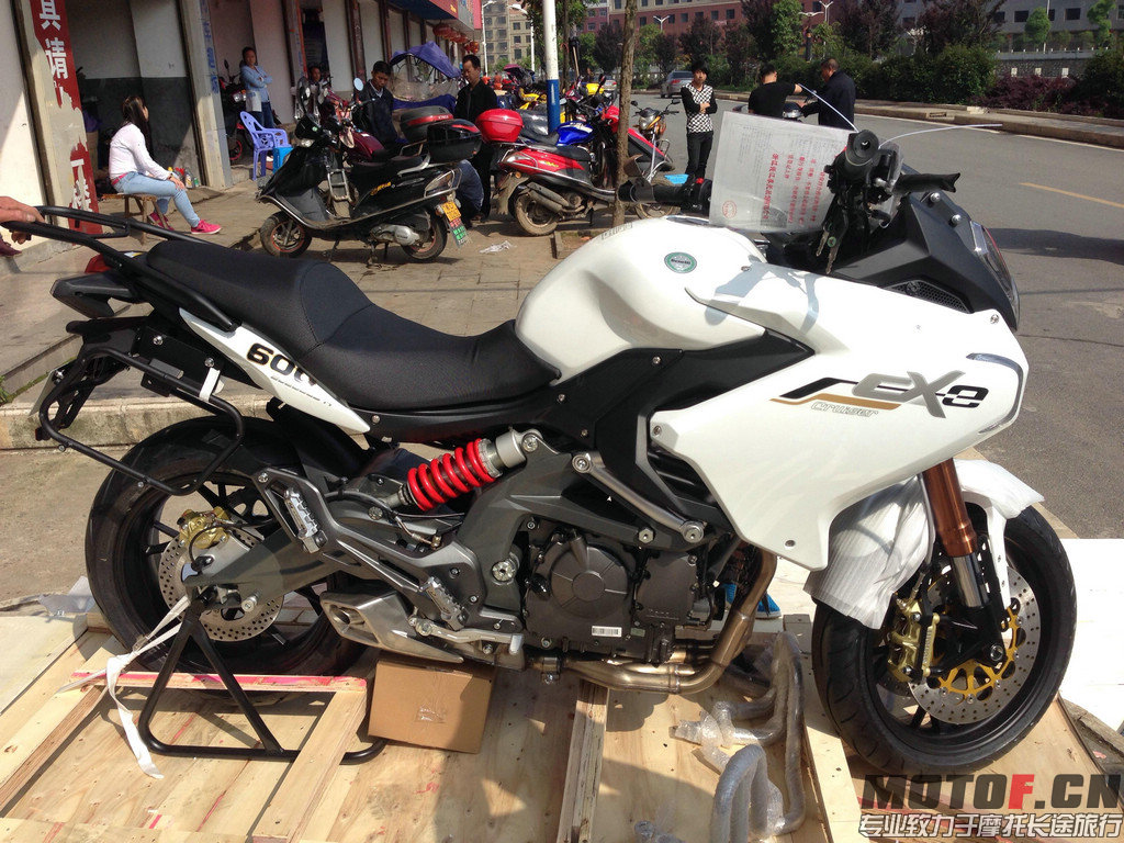

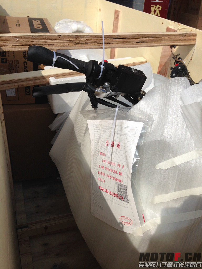

2014-4-30号,接到经销商电话,说再不提车就要4好以后了。。等了一个多月的我,怎么可能还要在忍受几天呢,所以打好款,直接杀到长沙提车!!!!!!!

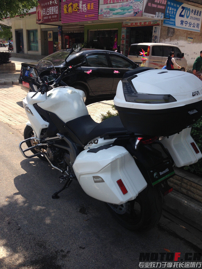

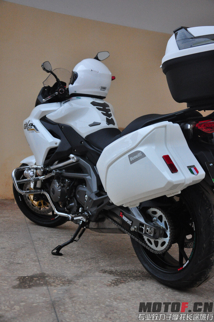

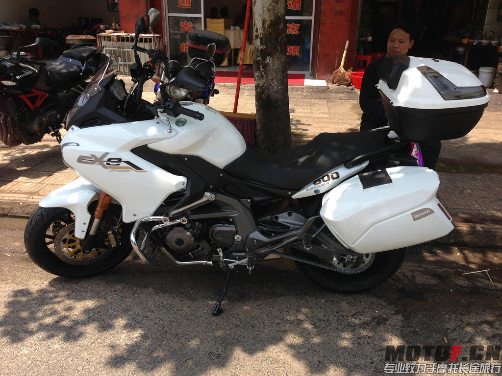

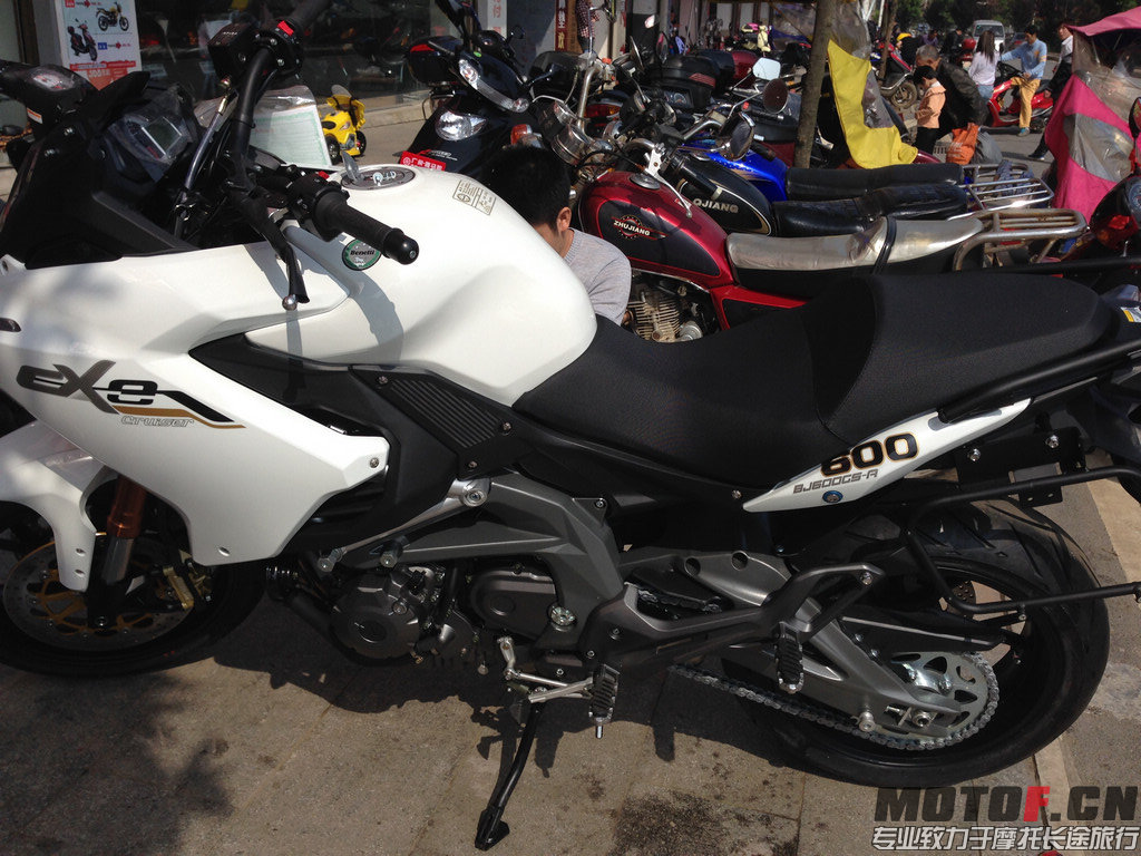

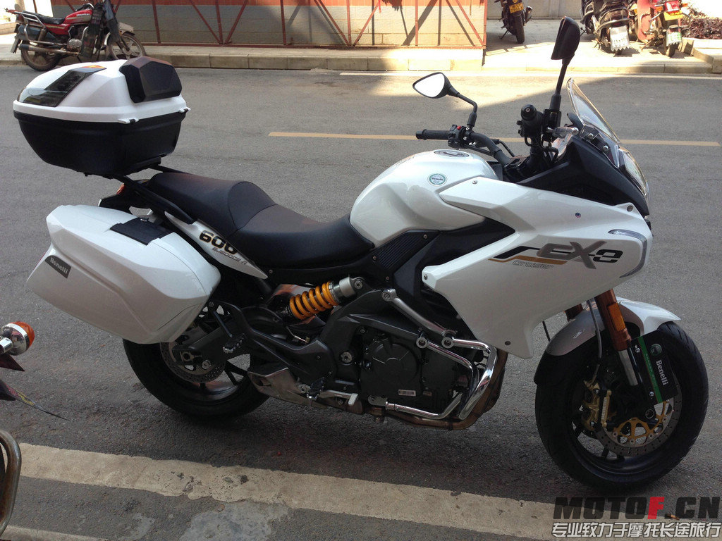

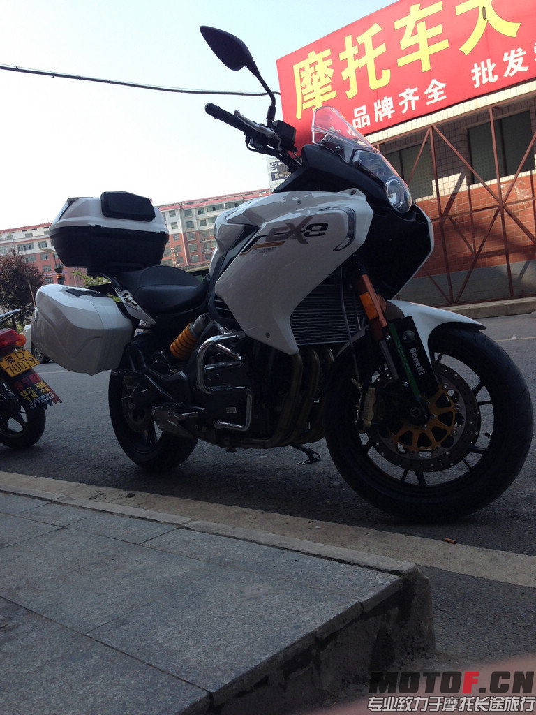

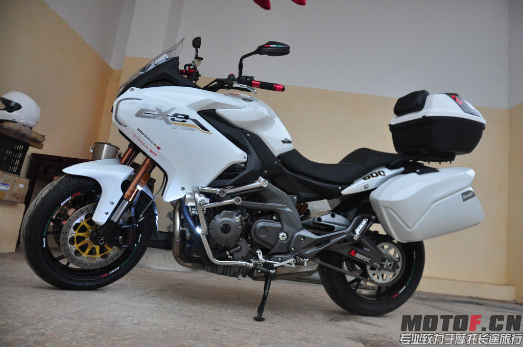

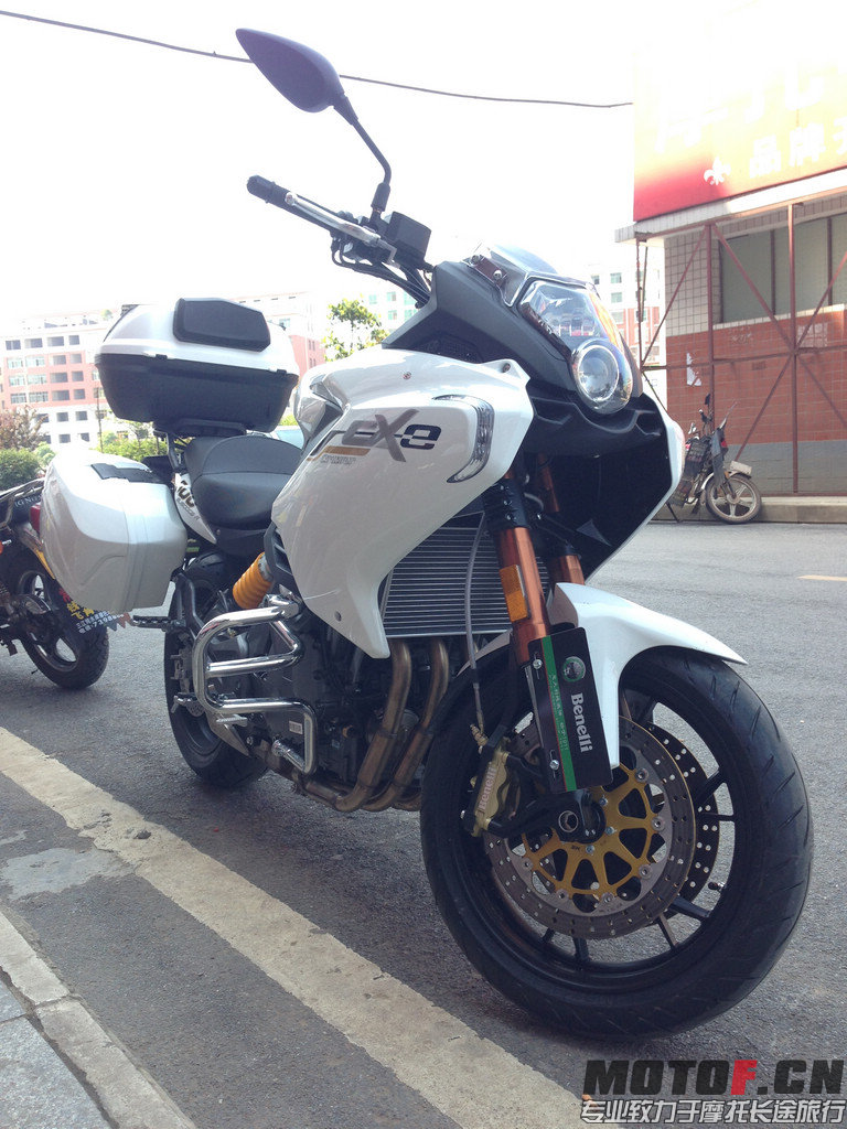

好了,照片都上齐了。。现在来谈谈车的性能,及做工吧。。。对比车型春风650TR。。。以前买过春风NK,TR。所以跟TR比较吧。都是巡航类。

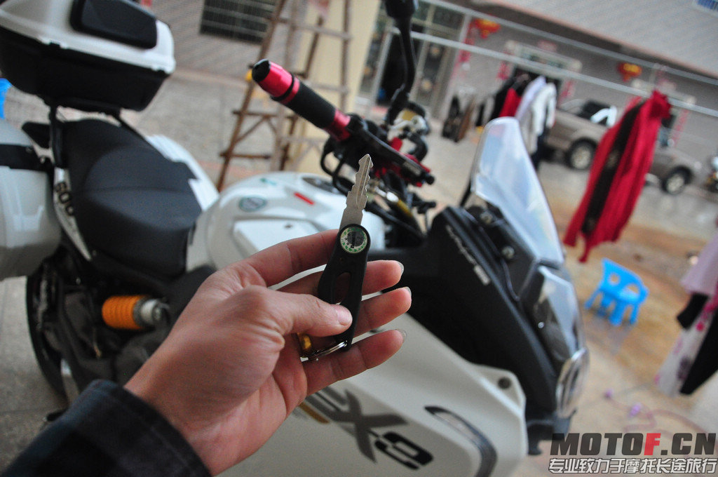

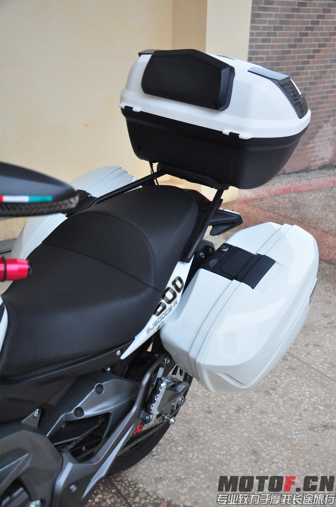

其实国产在进步,至少黄巡这个车,还不错的,春风也不错。。有些车友可能对国产有些偏见,国内能有 大排算不错了,不用东躲西藏,整天跟JJ打交道了。至少以前骑TR,NK没给我整什么毛病。小毛病肯定有。。还有一点就是车子的锁,TR一把钥匙能开电门锁跟边箱,储物盒锁。。黄巡就蛋疼啊,要带一串钥匙走,就开原装锁要带四个钥匙(边箱两个,尾箱一个,电门锁。),,,  这个车说是说巡航,其实更像拉力。但是又没拉力的那种野性。。所以综合叫 拉巡。。指导价格是49800,至于可以让多少,这就看你们自己跟经销商的关系了。。。
     1. 首先坐姿,跟宝马1200TR坐姿很相似,但长时间下来手还是有点酸。。

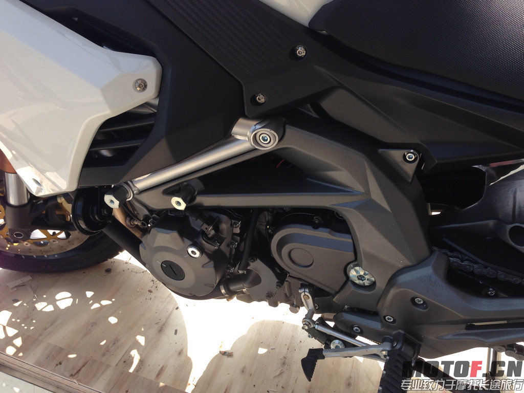

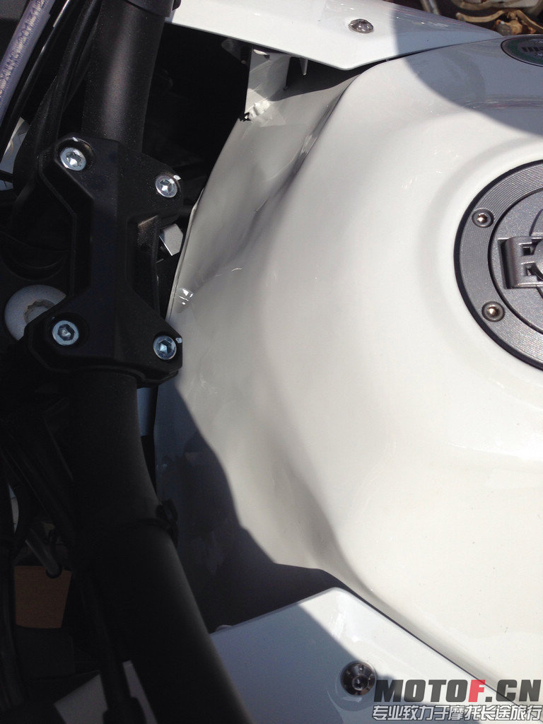

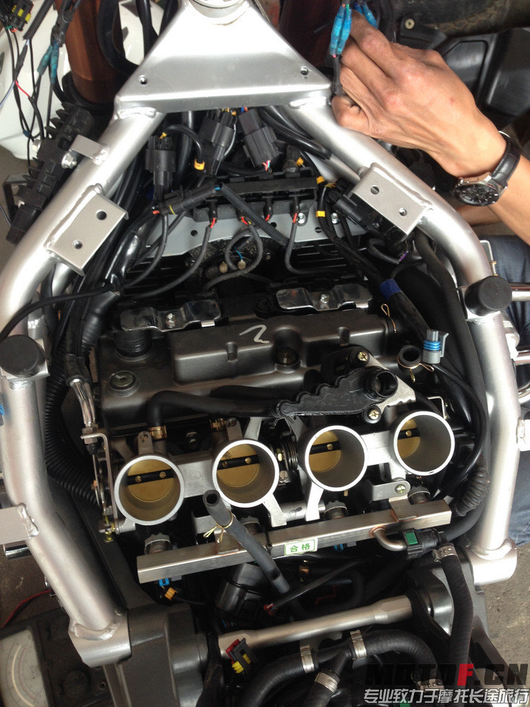

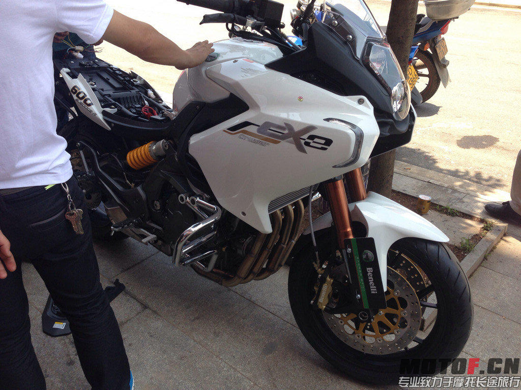

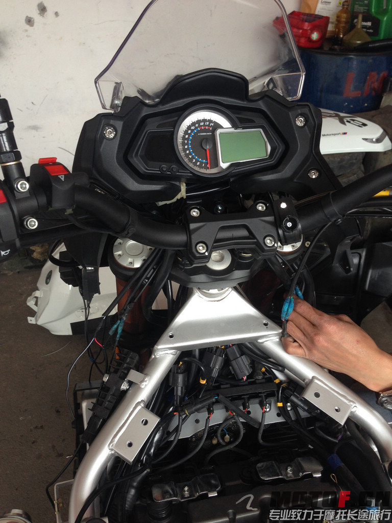

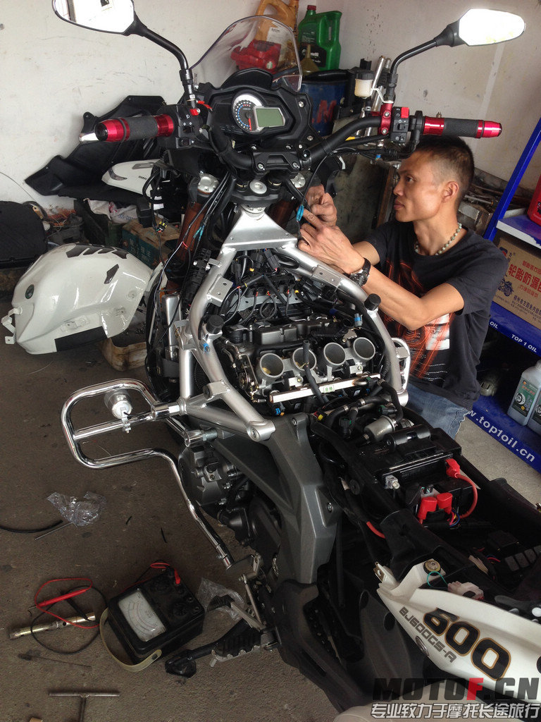

     2. 做工,外壳的塑料装配不是一般的垃圾。孔都对不上,油箱焊接也不行,稀里巴拉的。。但车架其他地方焊接还可以。提车当天,后视镜骑了几十公里滑丝,回到家的时候,熄火一次在街上,好丢脸。。。。新车让我在路上熄火,后来反复开锁,又正常了,回到家,接到电话说车友过来玩,顺便看车。跑去省道口接他,刚回到熄火的地点,在次熄火,这次是推回去的。脸丢到家了!!!!!尼玛那个火啊,到家后,车友以前修车的说帮我看看,估计是油泵出现问题,然后拆拆拆外壳都拆掉了,后来发现是油泵线松了,尼玛什么装配工艺。。把线弄好后,正常了。。。活蹦乱跳了。

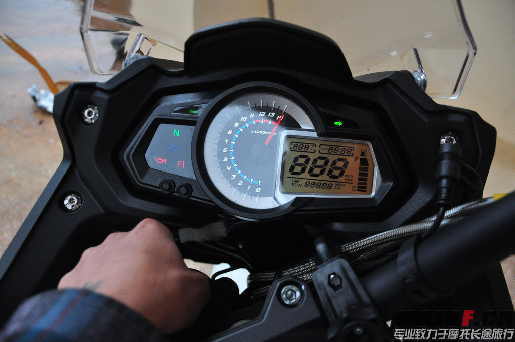

   3.声音,确实比黄龙街车好很多,低沉了。。。不暴躁,,(转数设置在12000转了,比普通黄龙高1000转),提速很平缓。。。

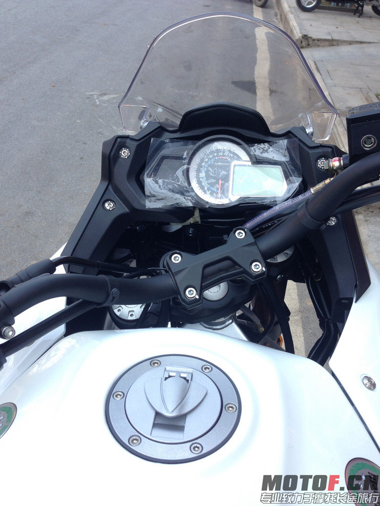

   4.骑行,话说这个车骑起来确实也还舒服,只是手把有点不习惯,这个手把就感觉不想让你有点往前倾的感觉。。要你直直的骑,,坐垫不是很满意。跑了几十公里那个屁股痛。。
   5,震动,震动还不错,不是很大,在理想范围转数控制4000内。很舒服~~~震动可以忽略。共振区域在5000上下。。
   6,这个档比设置的很给力啊。最满意就是这个了。。6档40码不脱档,像春风650RTR.90,码拖档。。。无语了

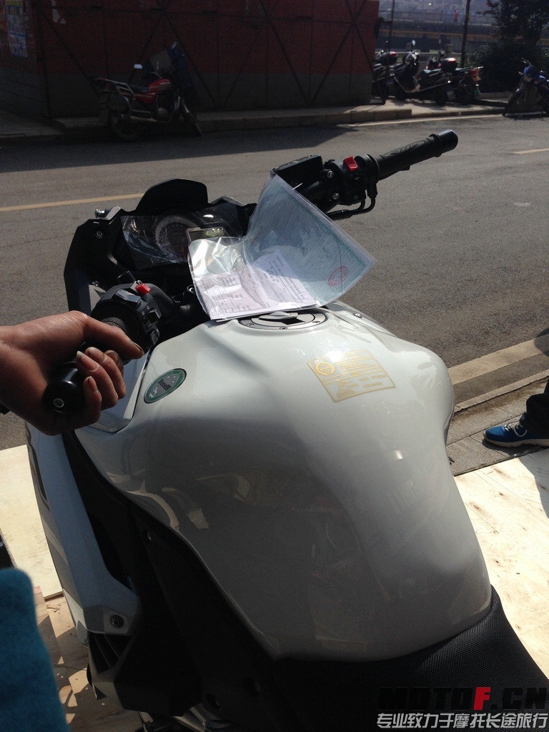

   7 大油箱,我喜欢。。。。。。这也是最满意之处,

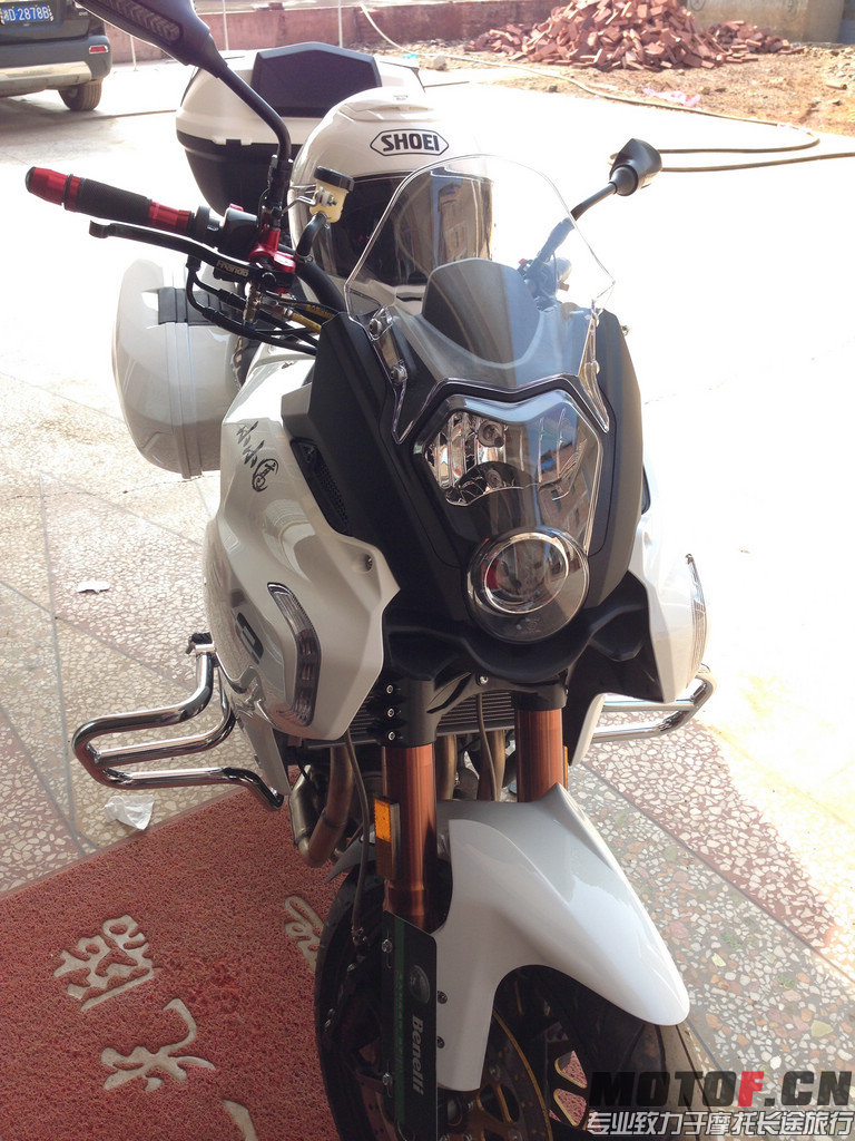

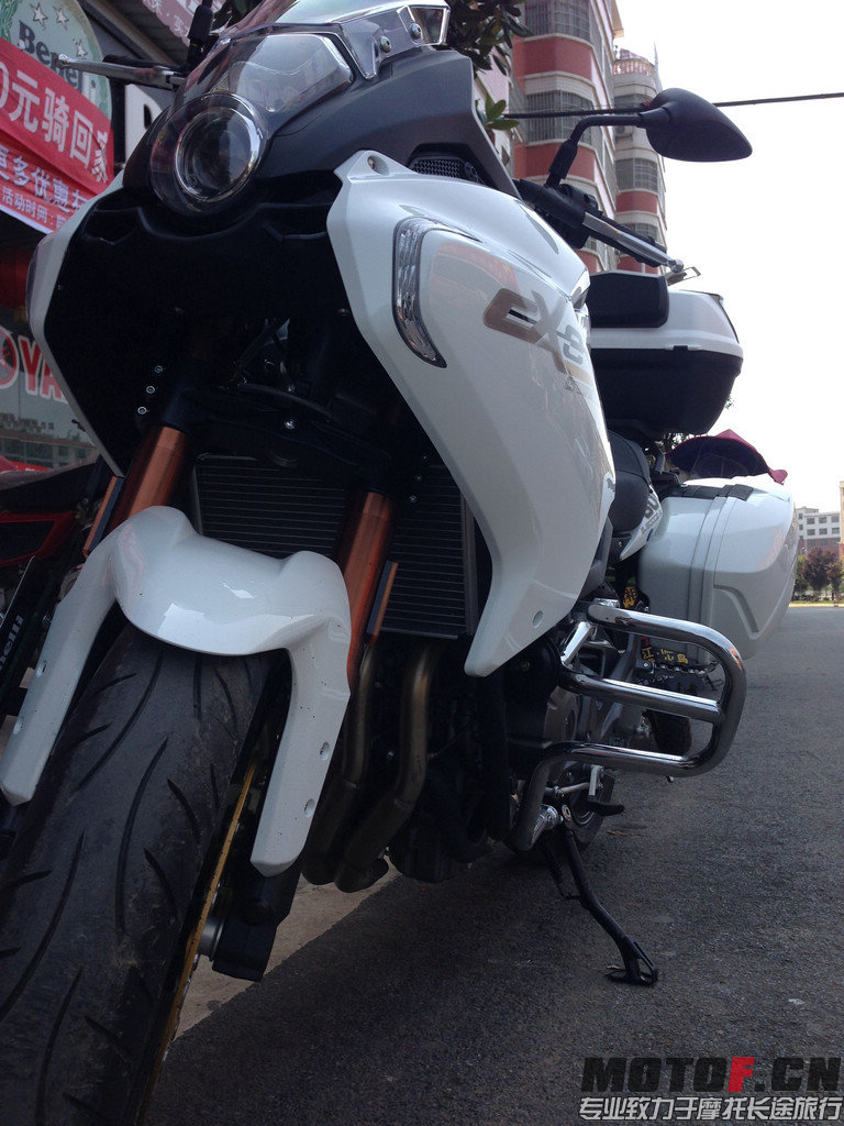

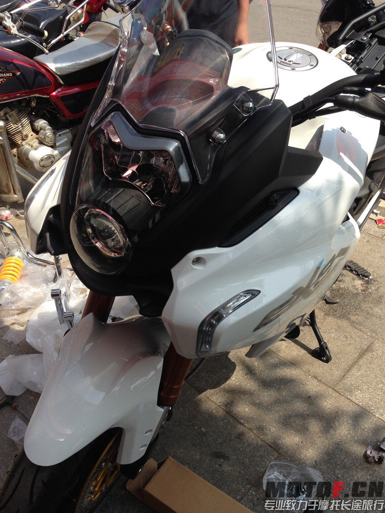

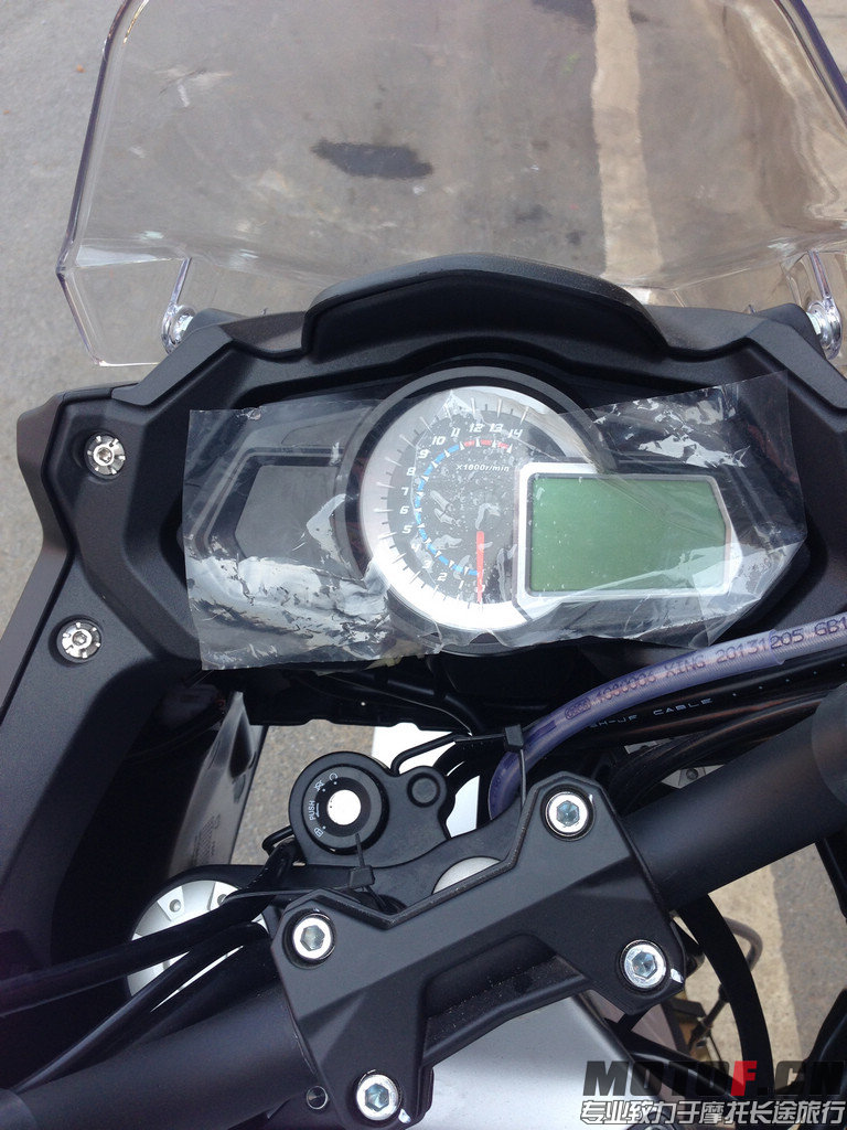

   8,风挡。。JJ大的有机玻璃也风挡,我笑了~~~~~~~~正在等大风档(其实也不大)

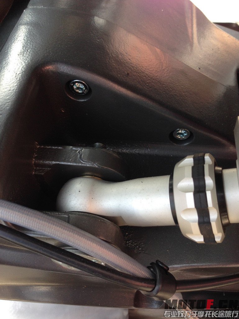

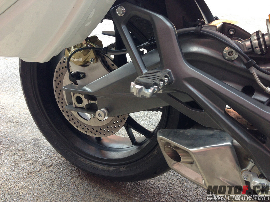

还有就是手把有点软。跑烂路震动大,晃的厉害,,,后减震还是螺丝连接的,高速没一体那种安全啊。。。

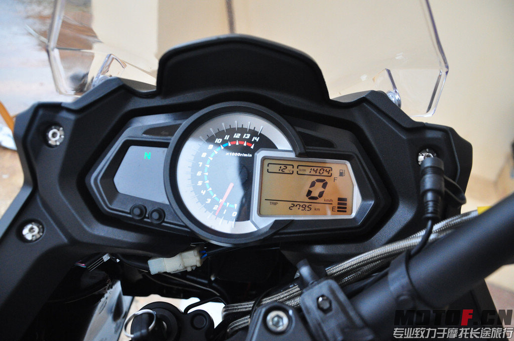

  怠速什么东西都很均匀,冷车2000热了之后1600左右。。。黄巡原车是,NGK普通版火花塞。
   这几天的故障综合下来,反光镜滑丝,一个油箱螺丝滑丝,油泵线松动。其他并没问题。
车确实还可以,目前比较满意!!!!!    油耗正在统计中,加了24升,跑了270公里,还有一半油。。。还有就是这个车的风扇不定时转的,****。有时候82 83 84 85都会转。
         说下TR缺点吧,,,骑TR会撞膝盖,有点顶JJ,震动大,油箱小,装配工艺也差(塑料),发热量大,其他倒没什么了。。骑了一年半的TR毛病没出现过大毛病、
       优点呢,全包围,有点像巡航的款式,但确没有ST1300那么舒服,仿得究竟是仿的啊。。。大风挡,操控很好。
     黄巡的优点,大油箱,振动小,车子霸气。比街车的黄龙还是好多了。不管坐姿,操控~~~

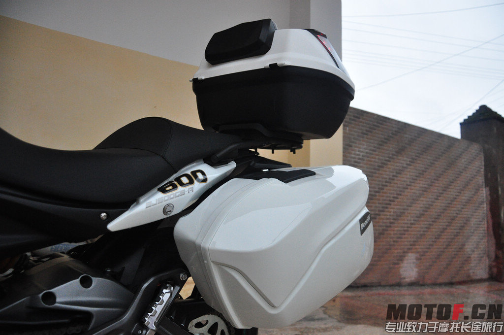

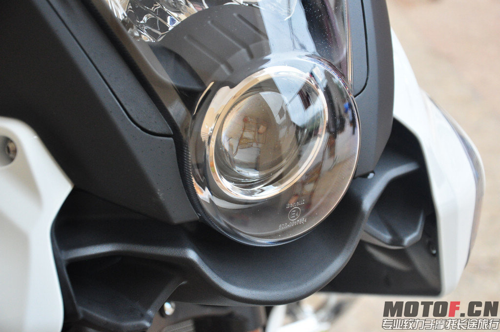

快拆边箱,档比的设计,水温控制的也还行。至今没上过90°。 黄巡是个不错的车,大灯也给力!!!
    缺点就是,塑料工艺差,装配工艺差,风挡小。座包硬,车身较重,其他暂时也没什么了。
黄巡一档12000转速度是87。。。

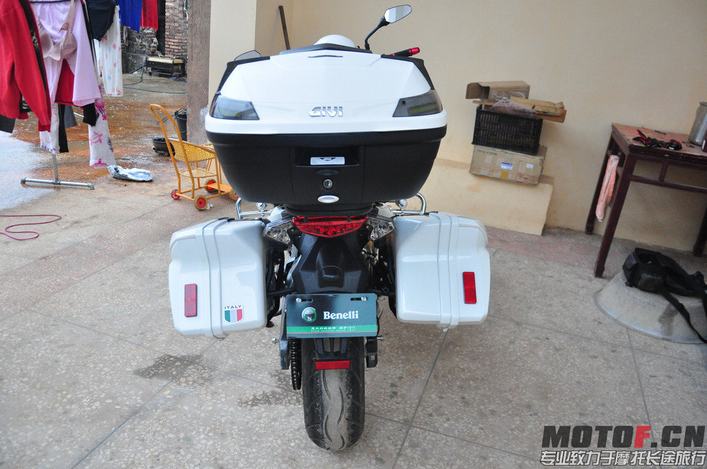

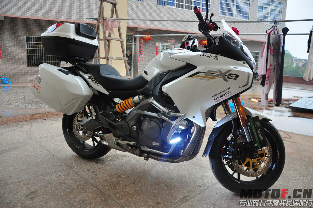

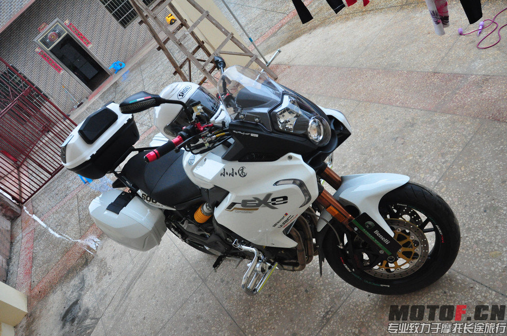

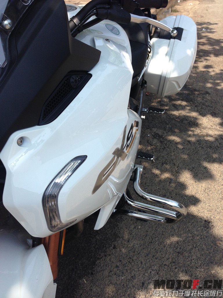

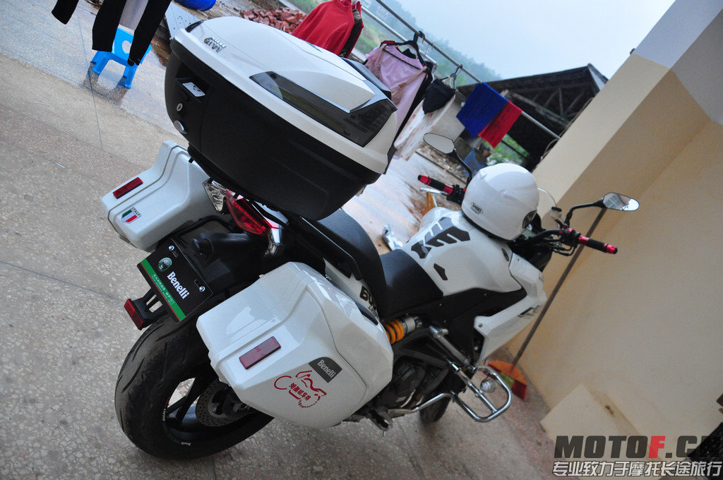

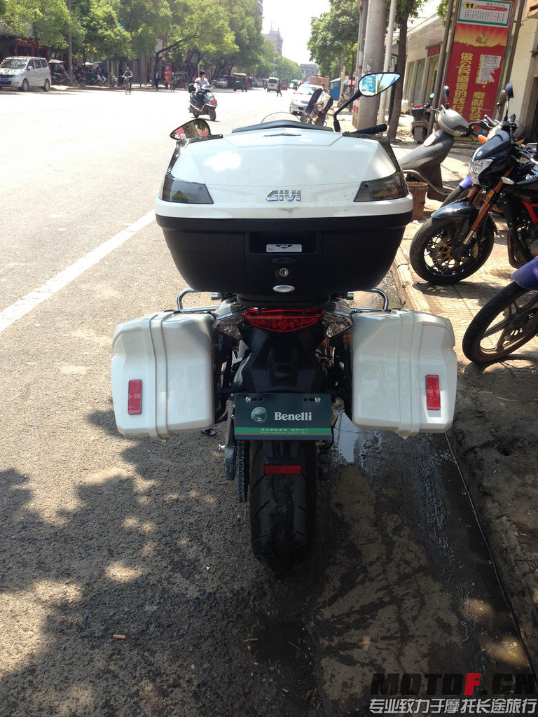

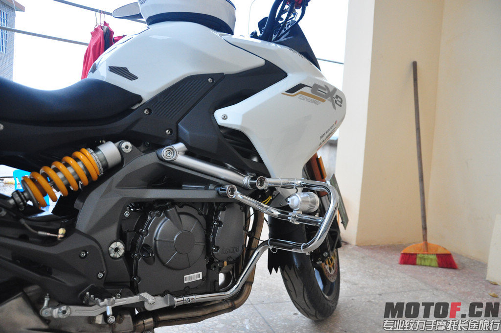

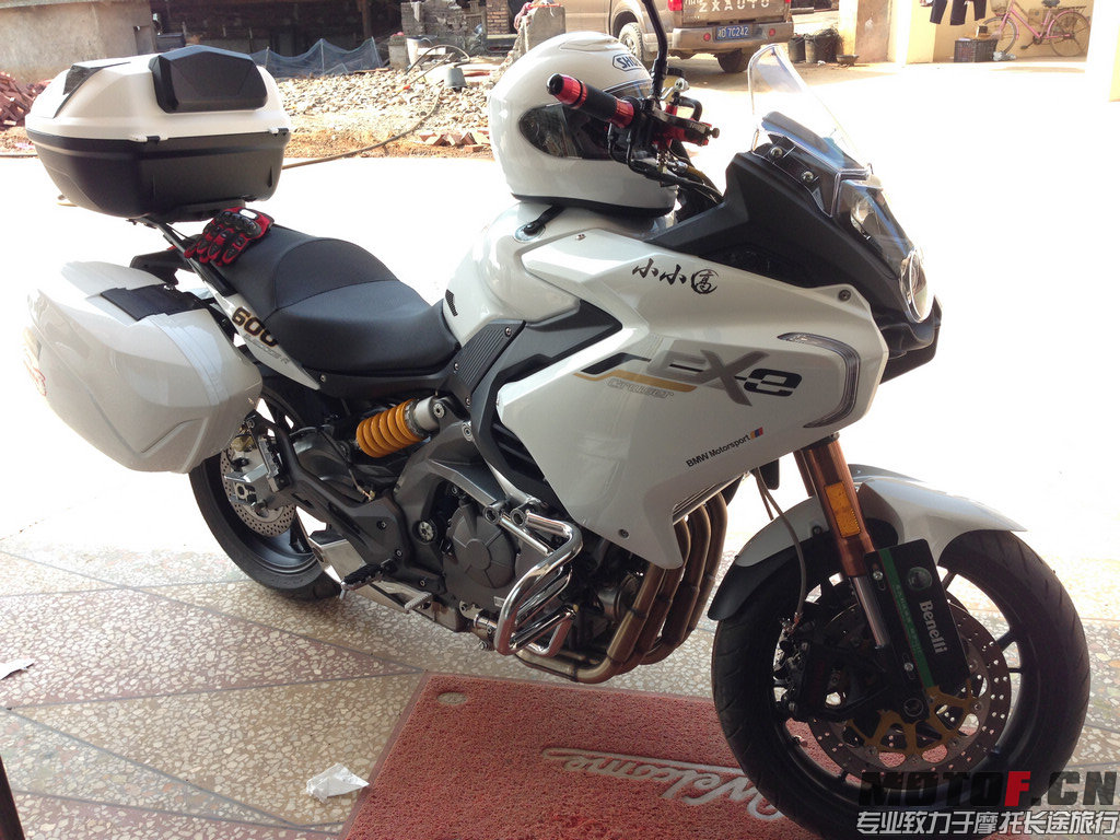

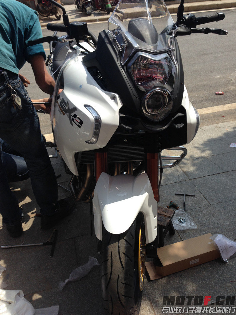

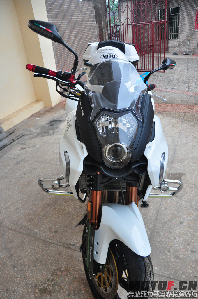

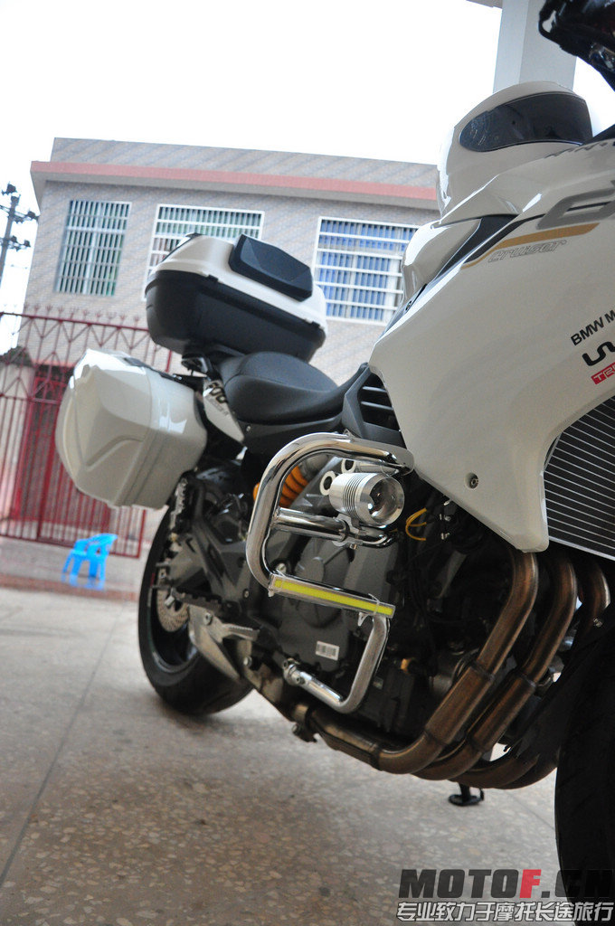

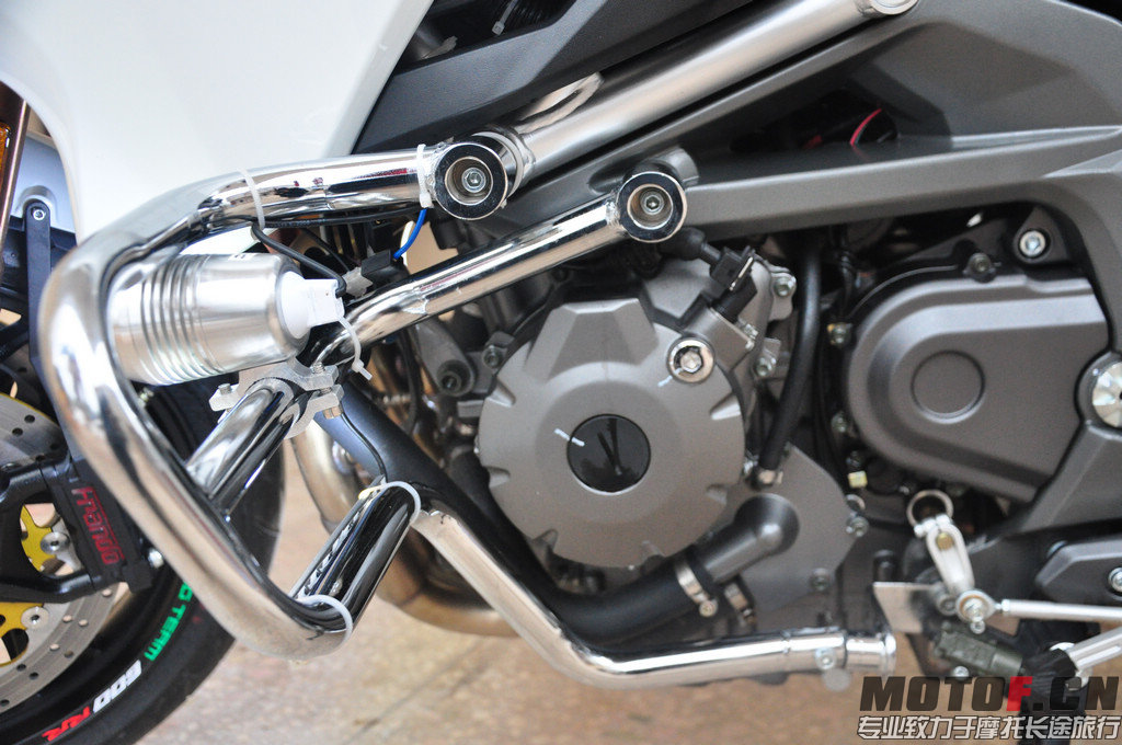

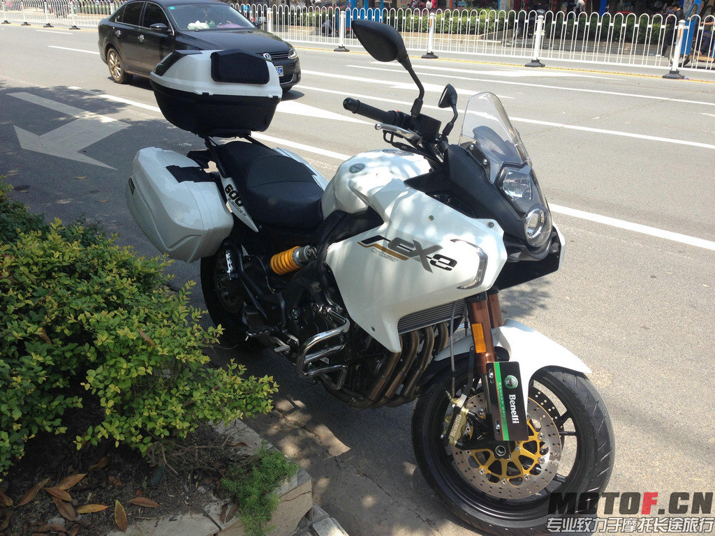

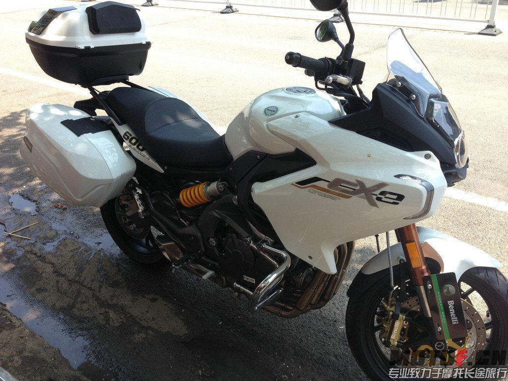

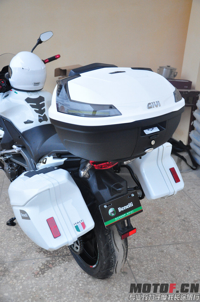

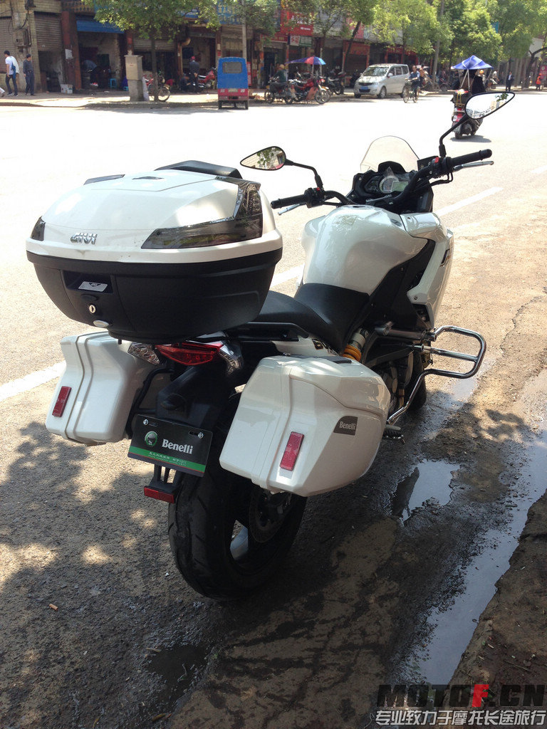

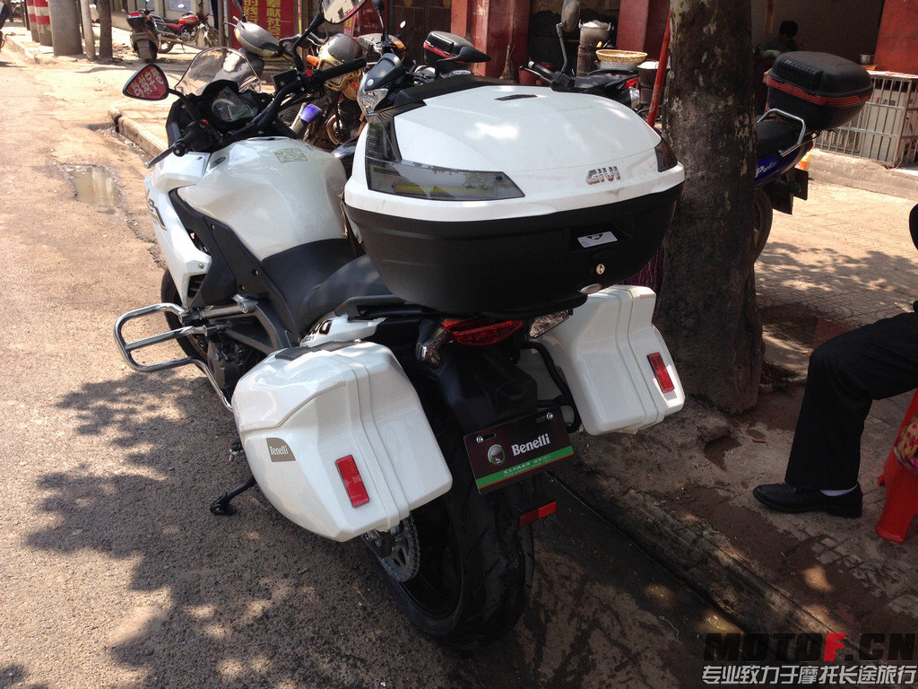

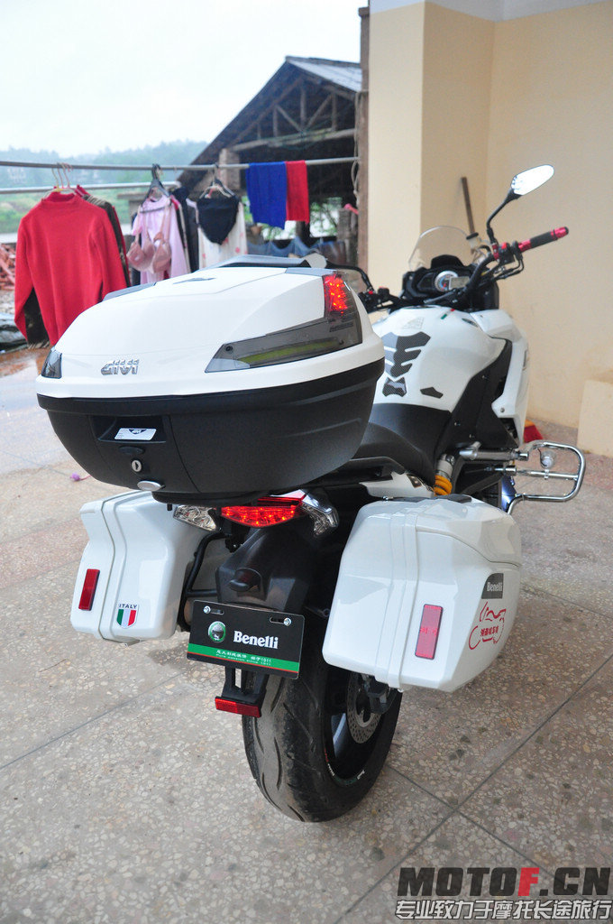

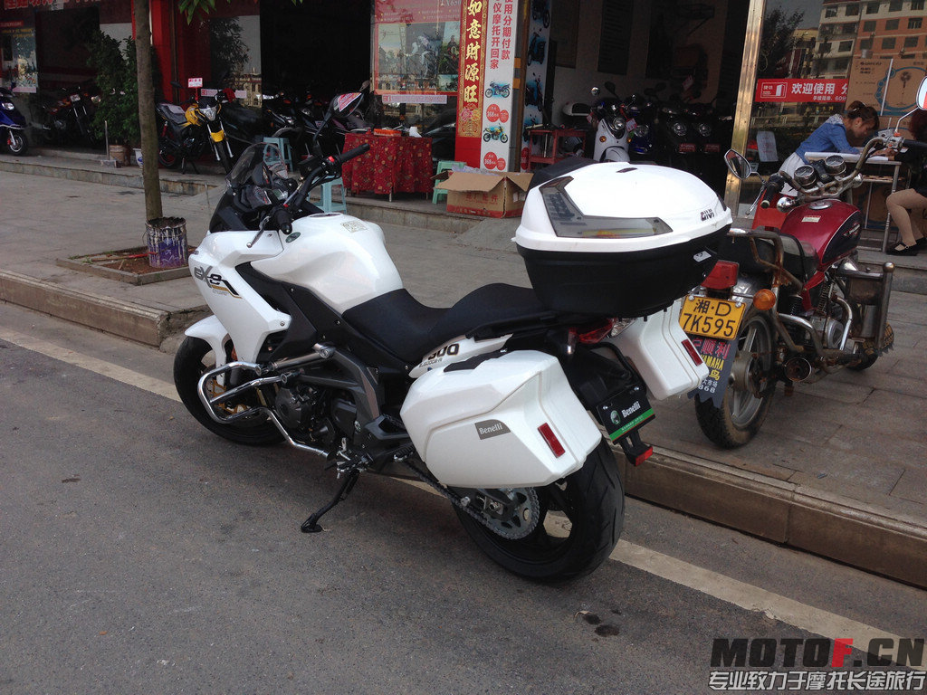

    黄巡改装如下, (车友觉得需要哪里的东西可以私聊我,这里就不发链接了)

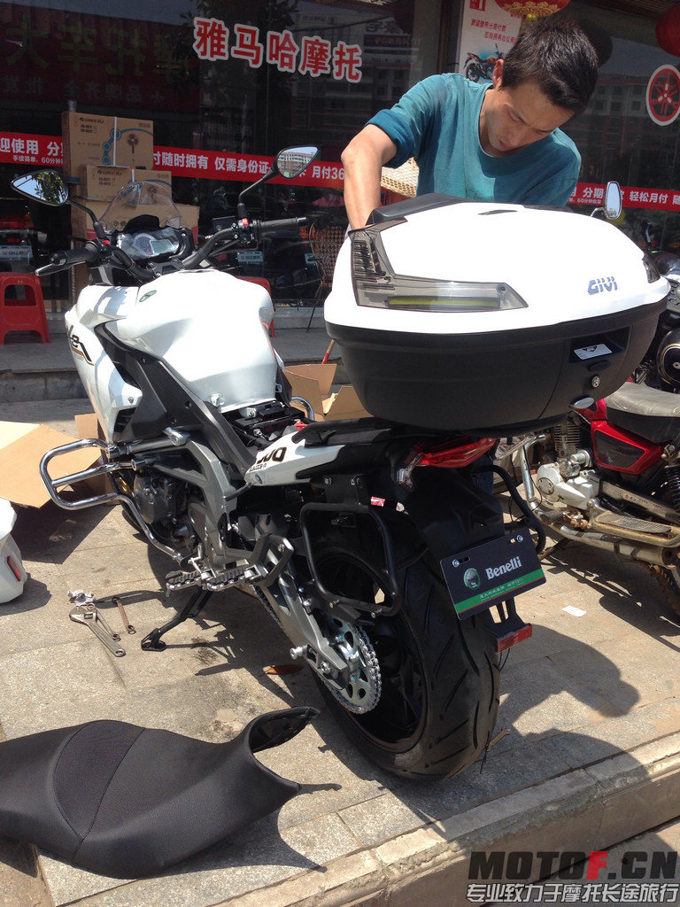

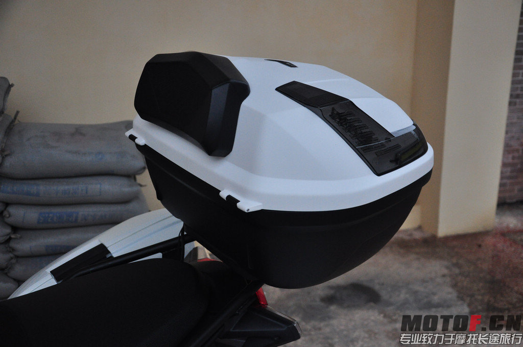

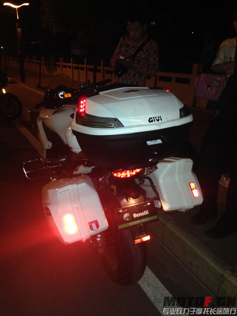

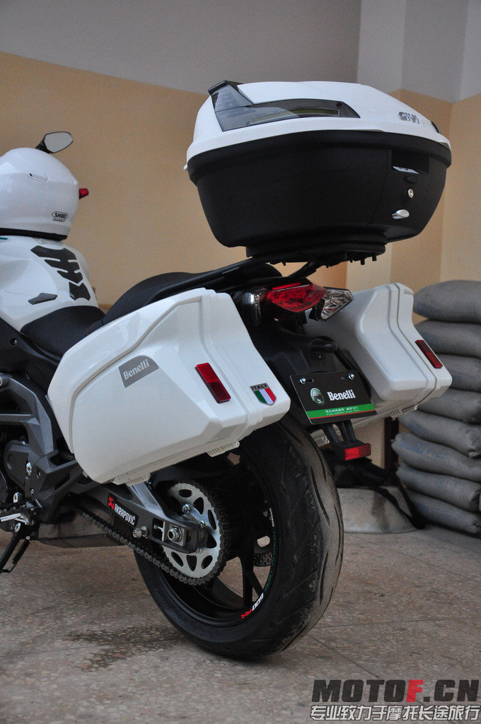

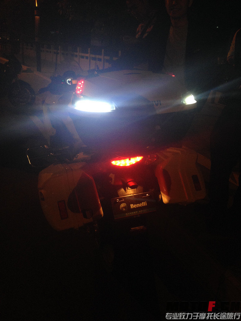

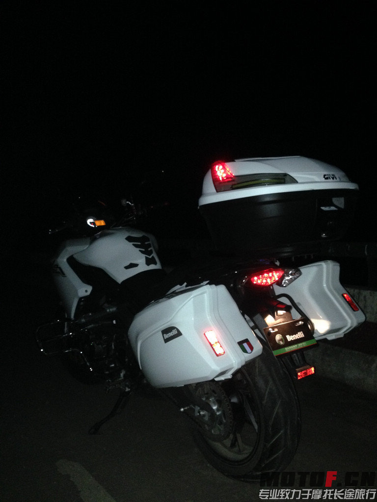

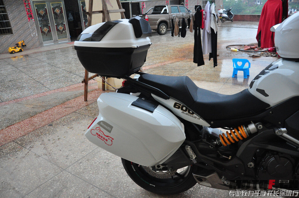

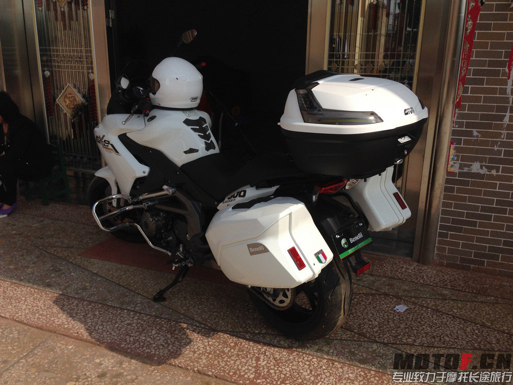

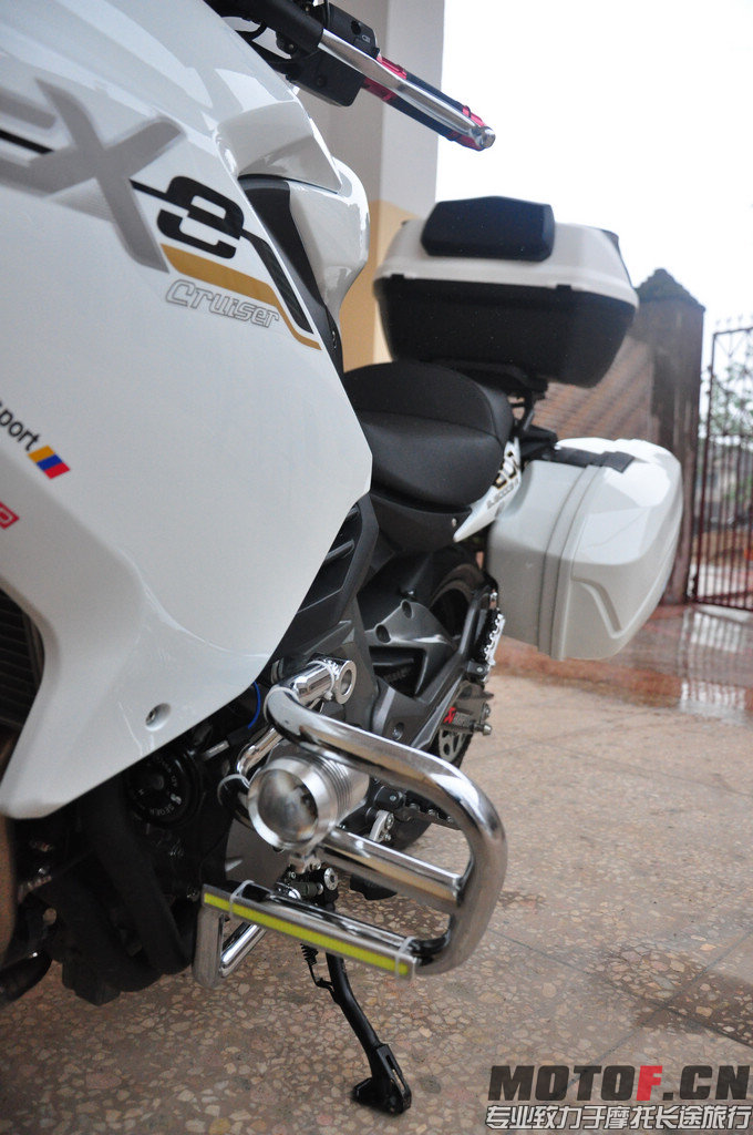

1,GIVI尾箱B47,一枚,自己改装刹车灯。。

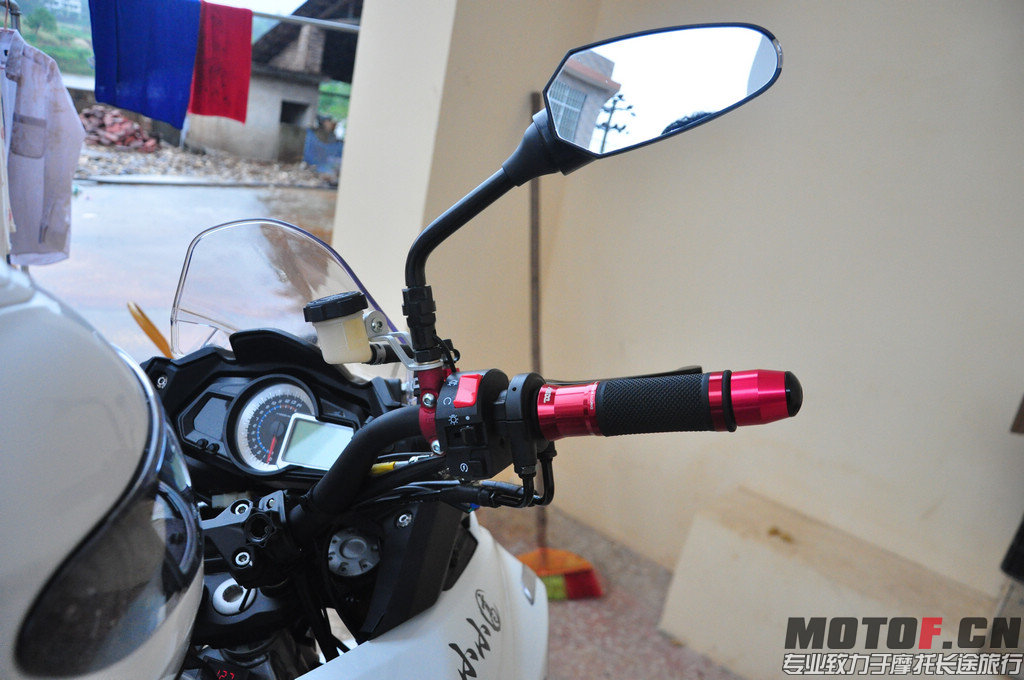

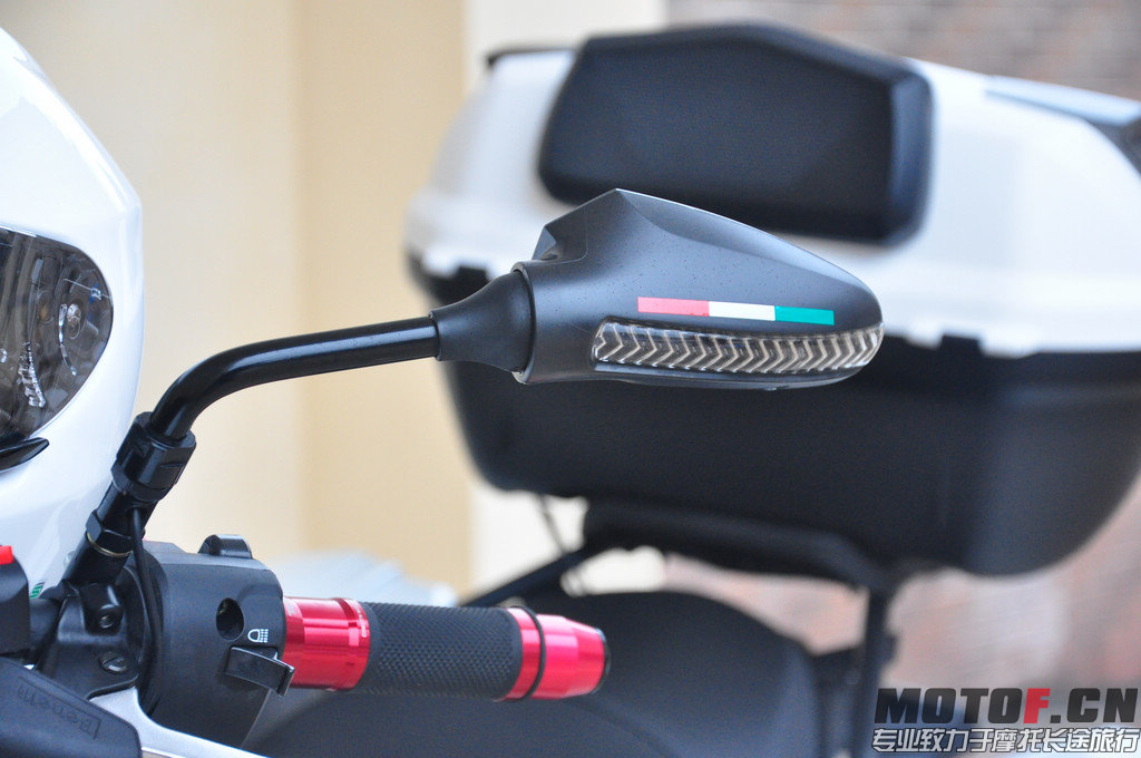

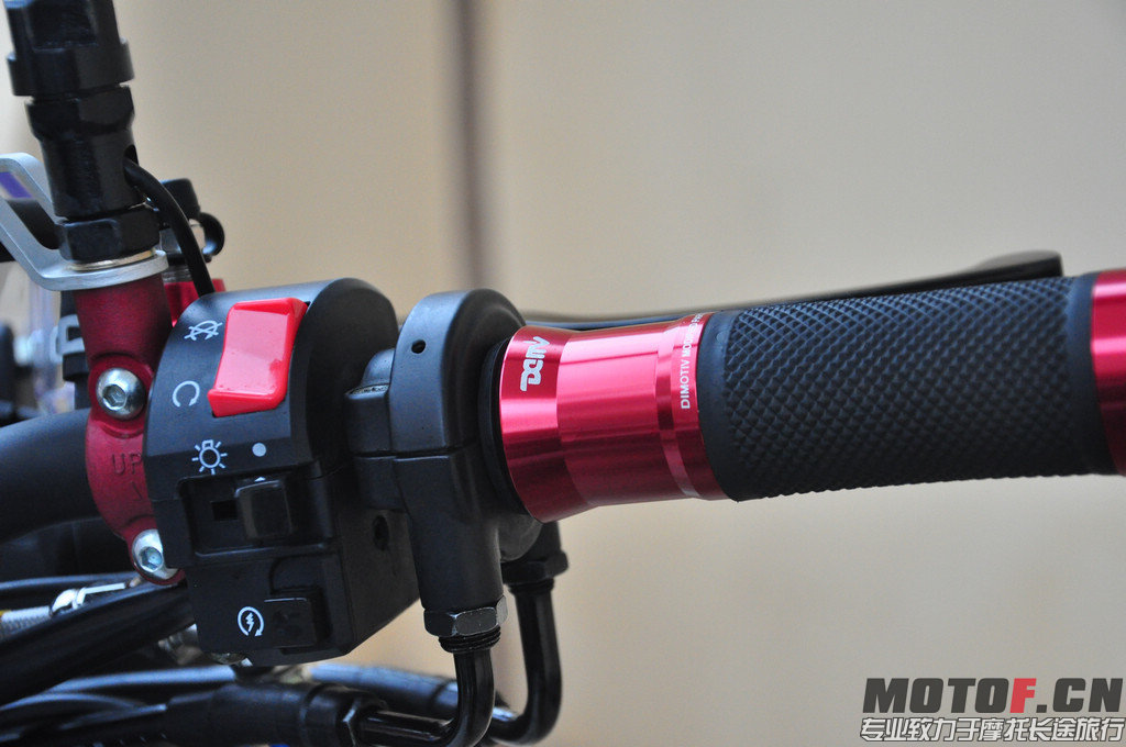

2,DVI手把套,

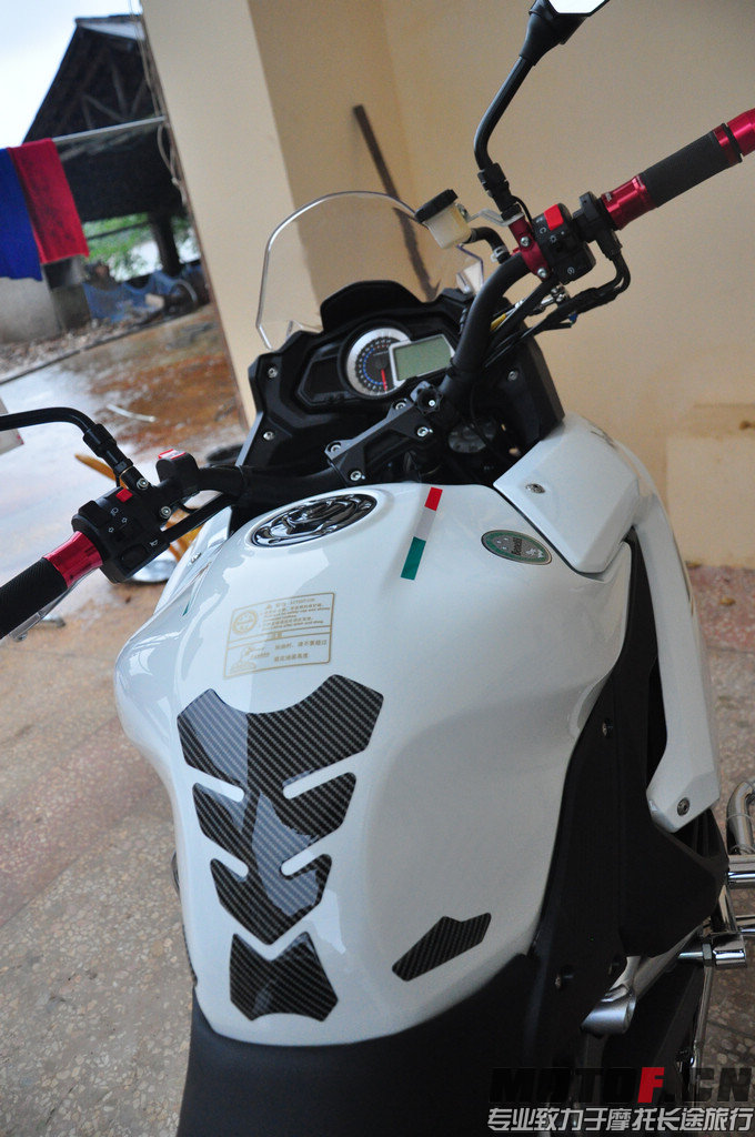

3,CNC平衡端子,

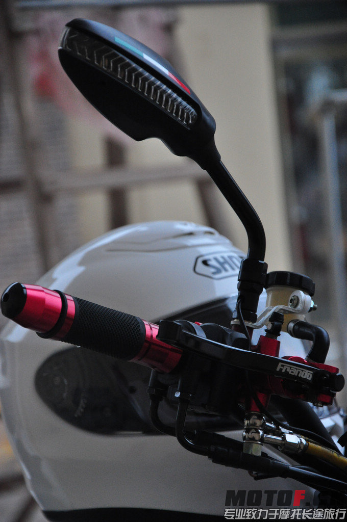

4,CNC后视镜带转向。
5.  意大利国旗贴花。
6,铱金火花塞。
7,GPS导航仪。

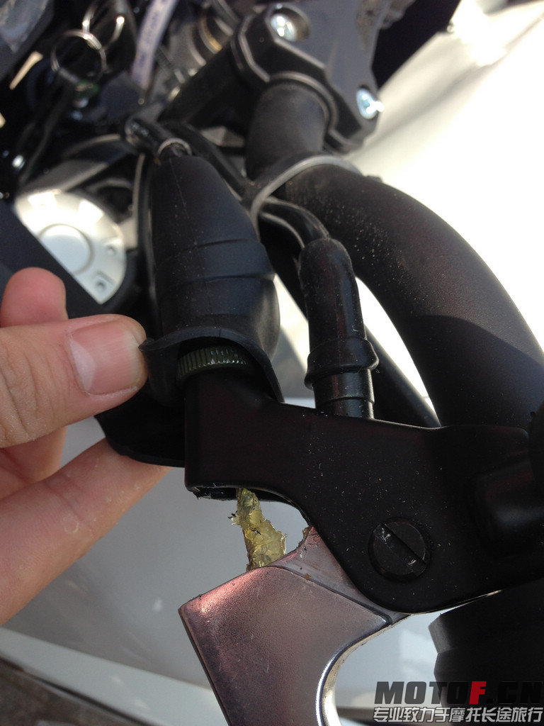

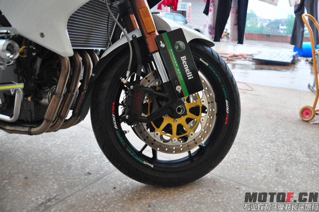

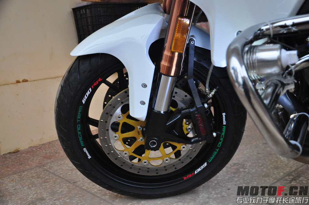

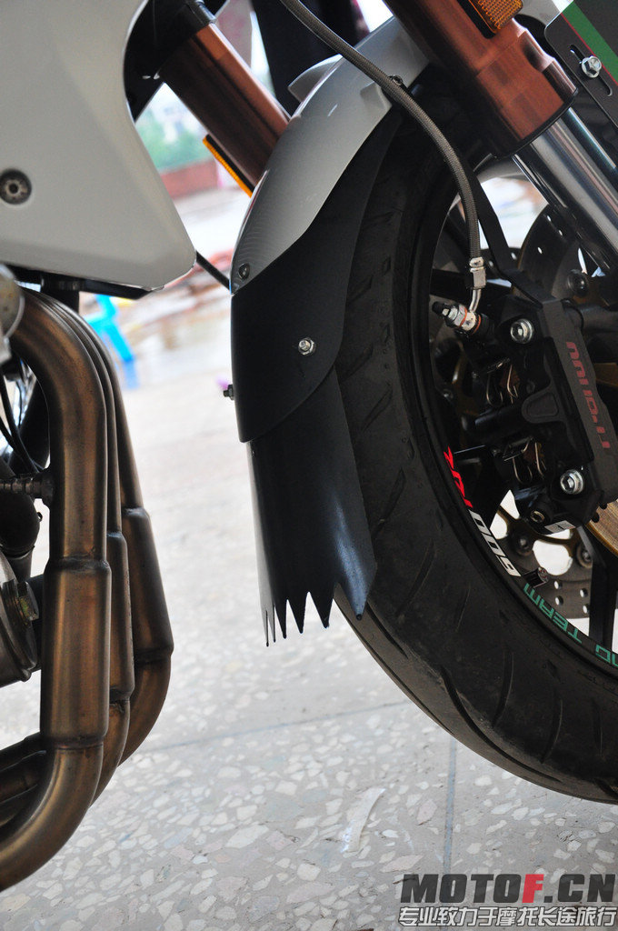

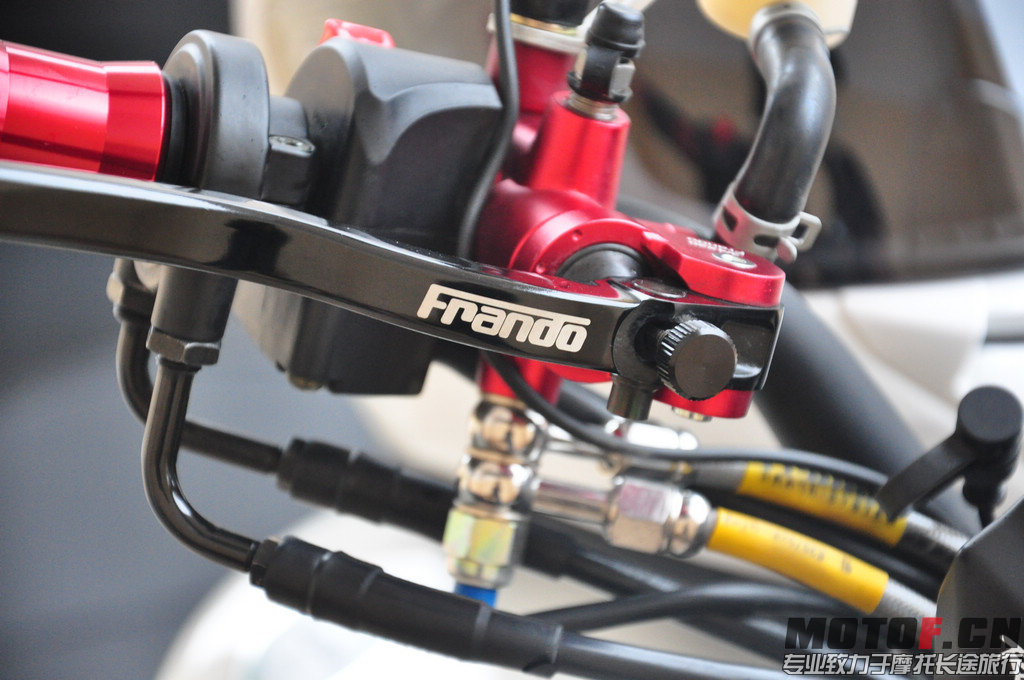

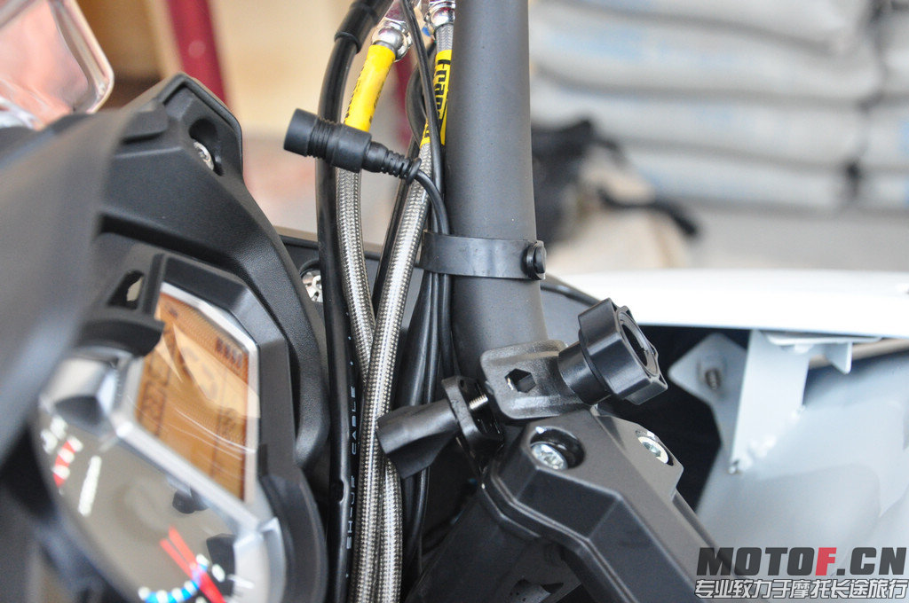

8,车力屋HF7下泵。
9,19MM直推上泵,
10,车力屋钢喉《注意,需要另外配一个双出的液压开关,不然钢喉装不上的哦。》

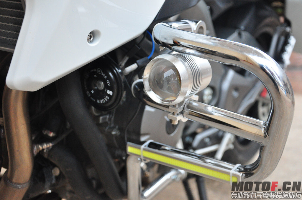

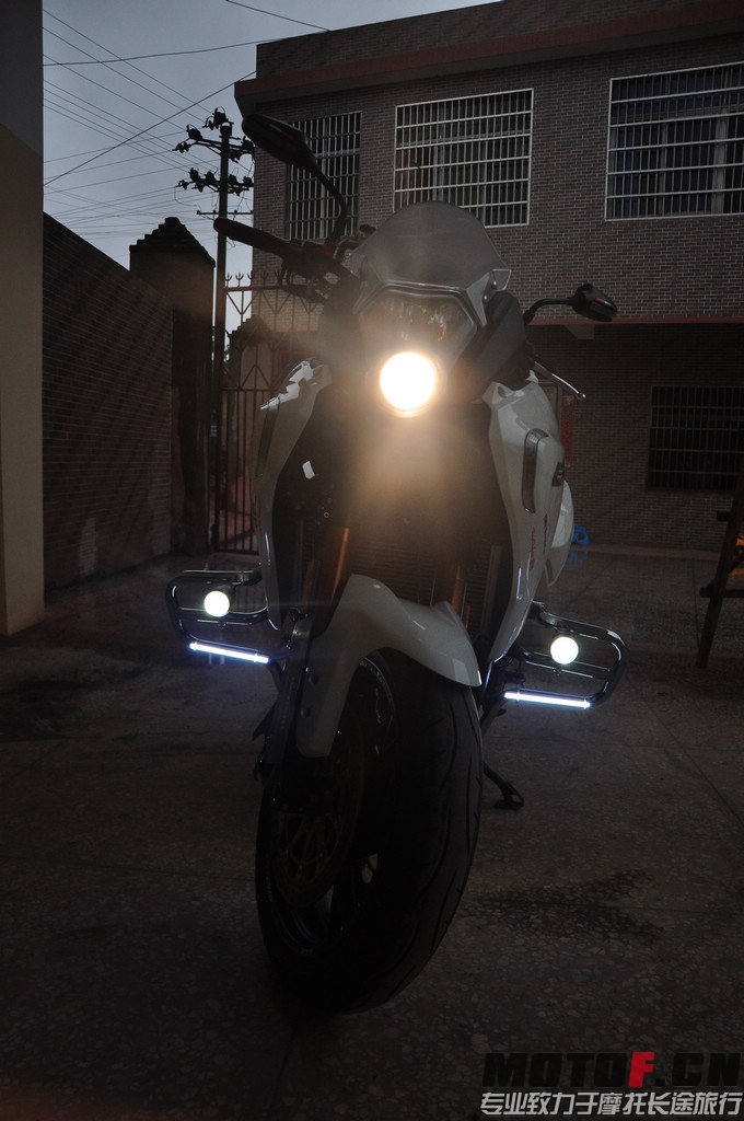

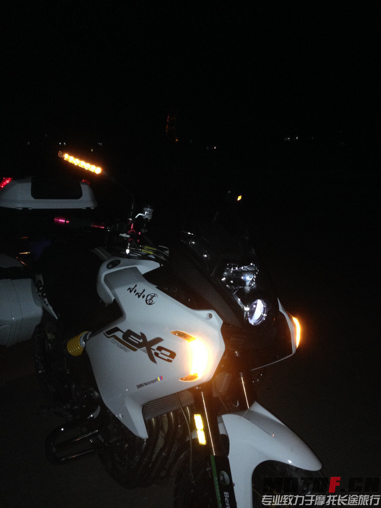

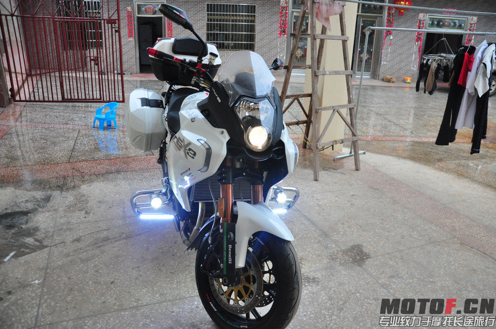

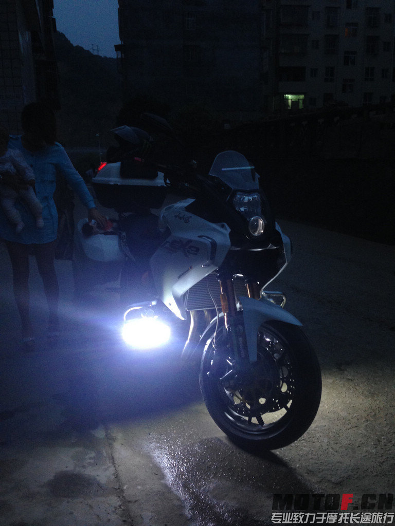

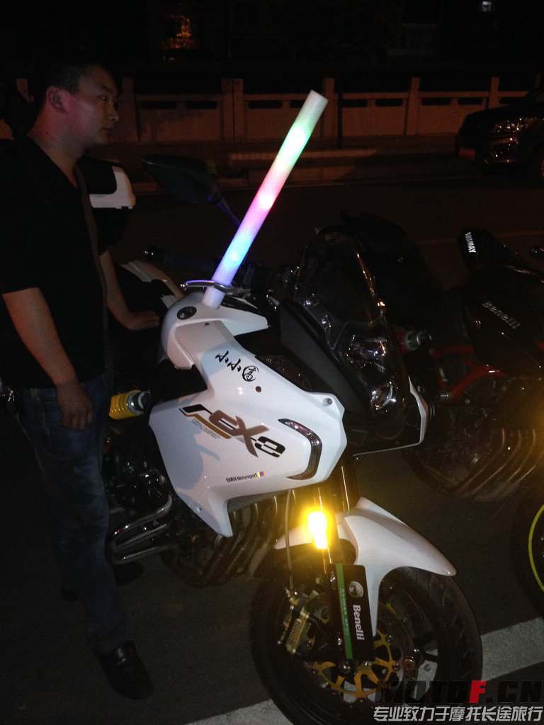

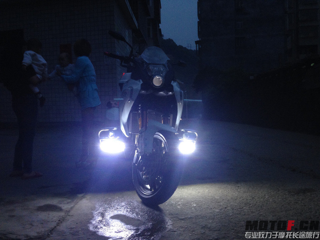

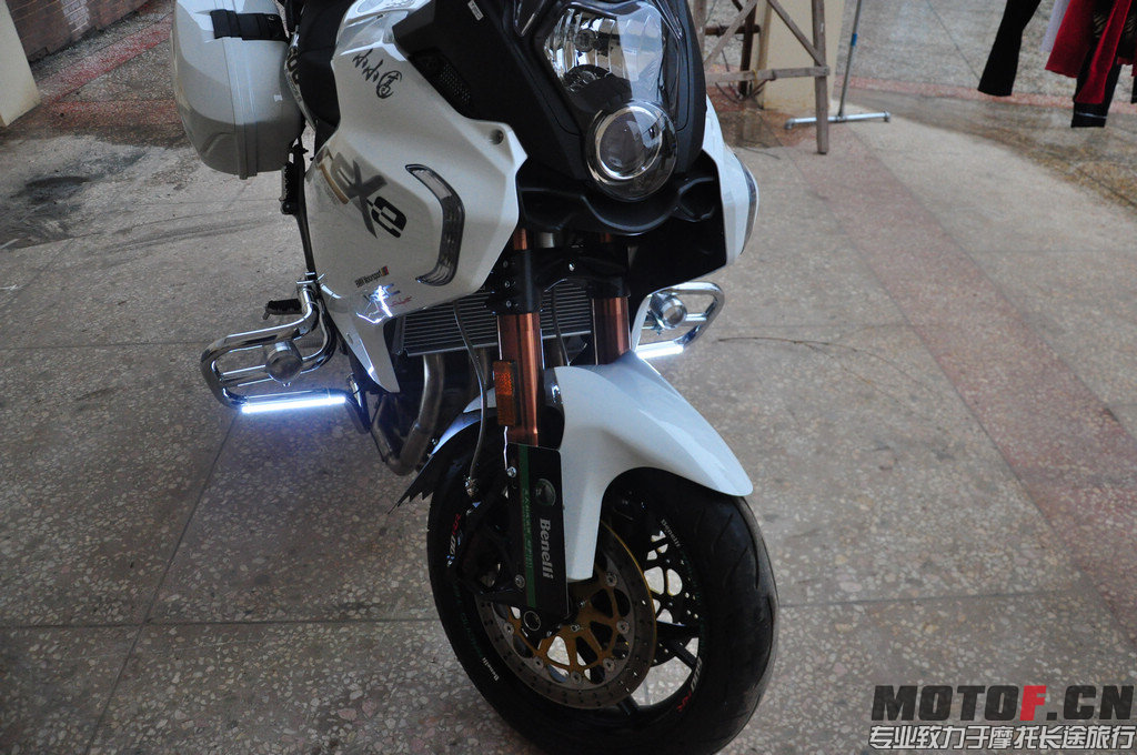

11,行车灯灯条。

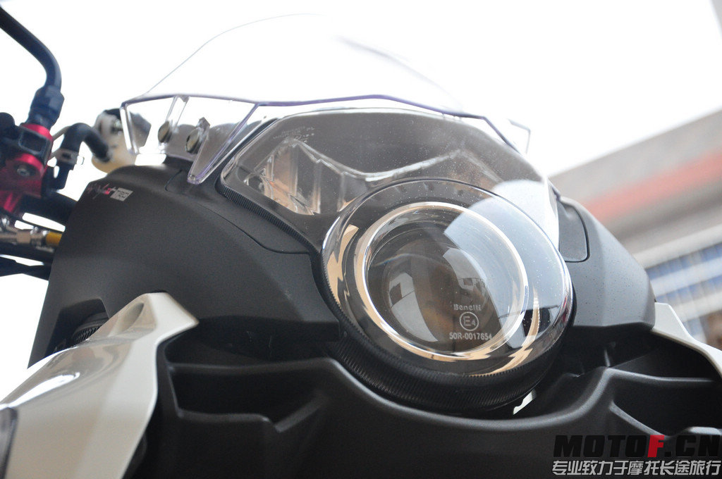

12,LED,U2透镜

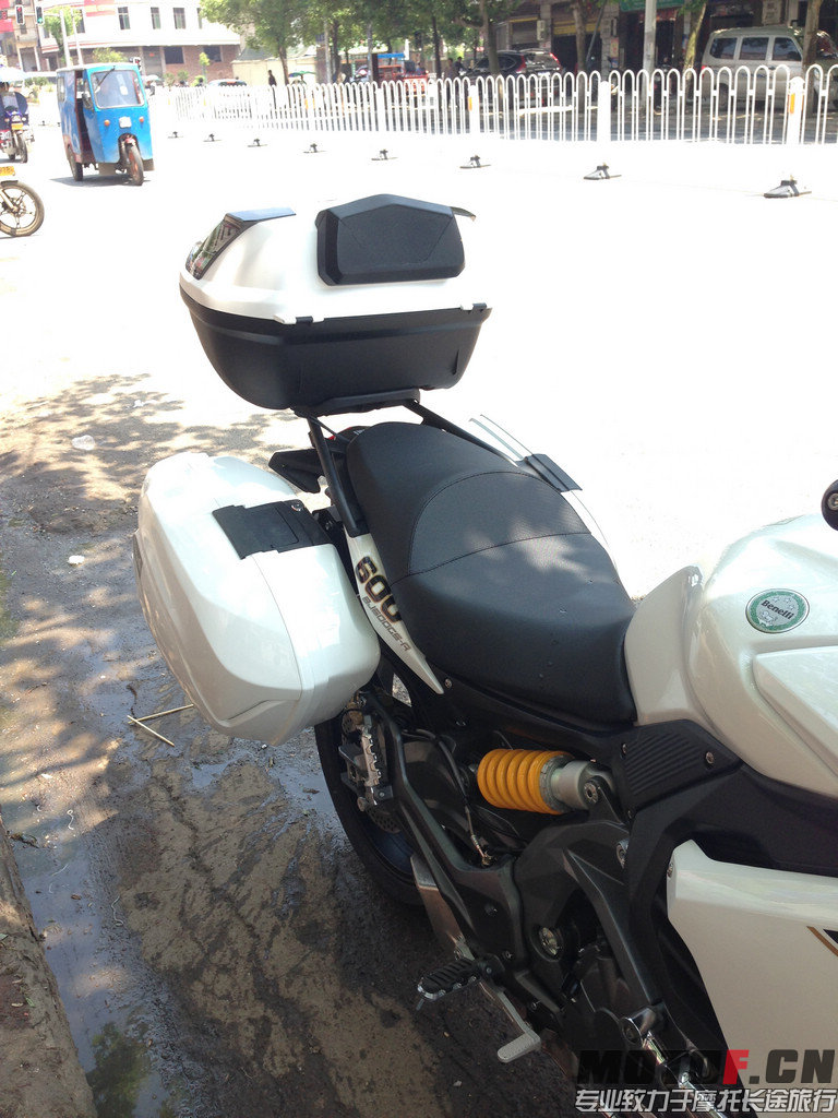

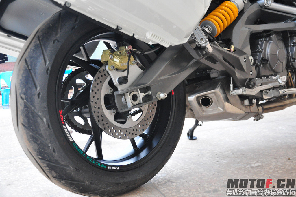

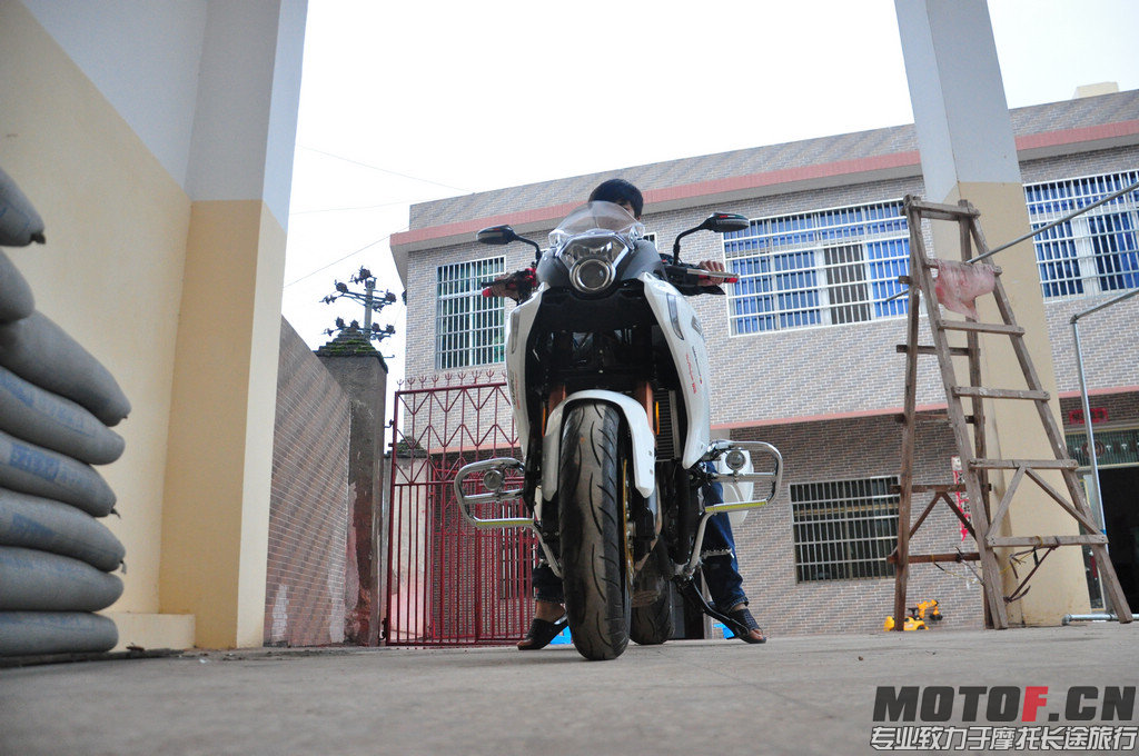

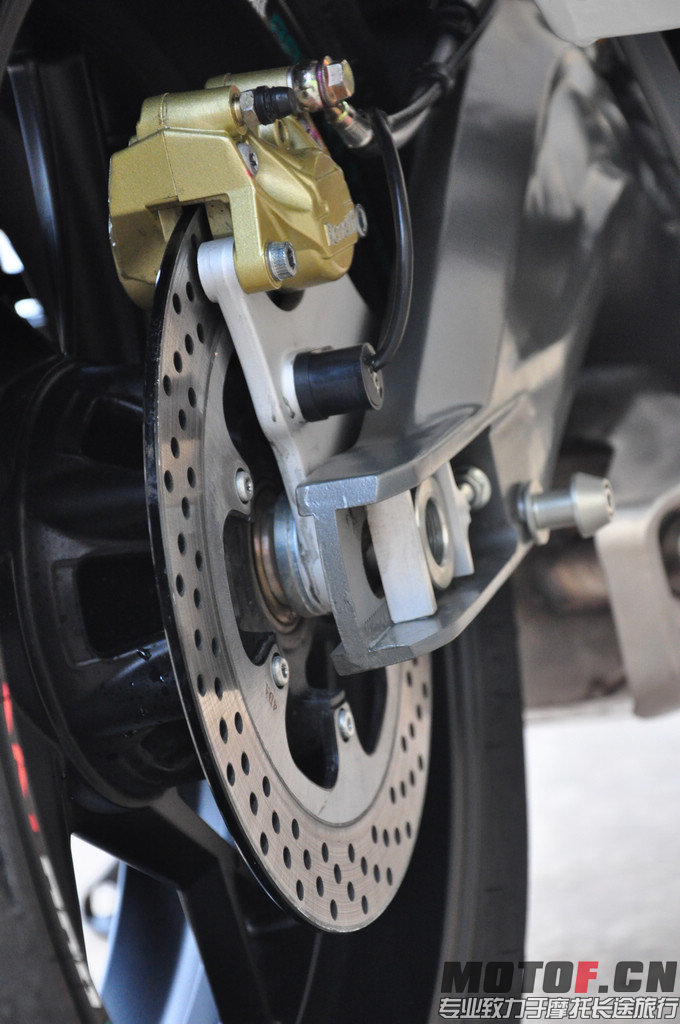

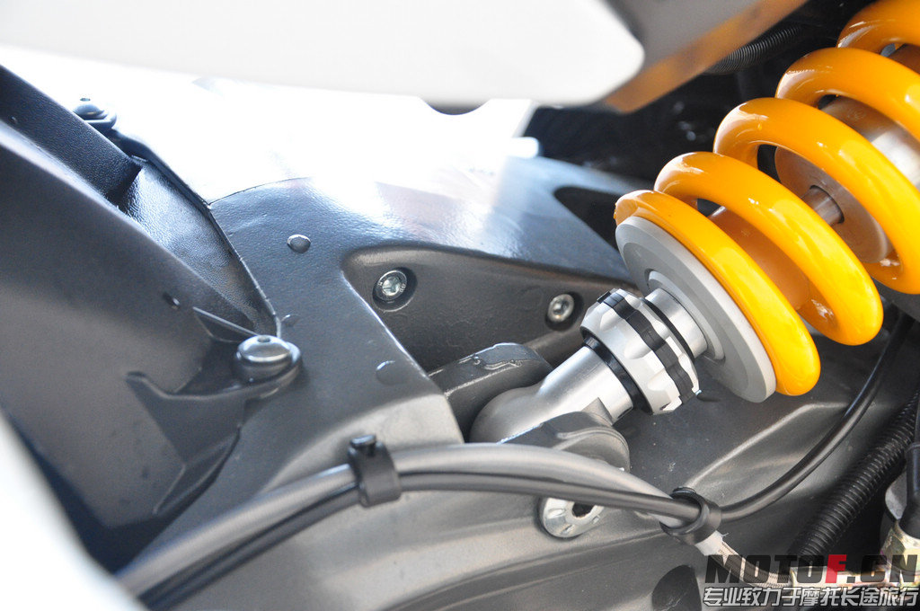

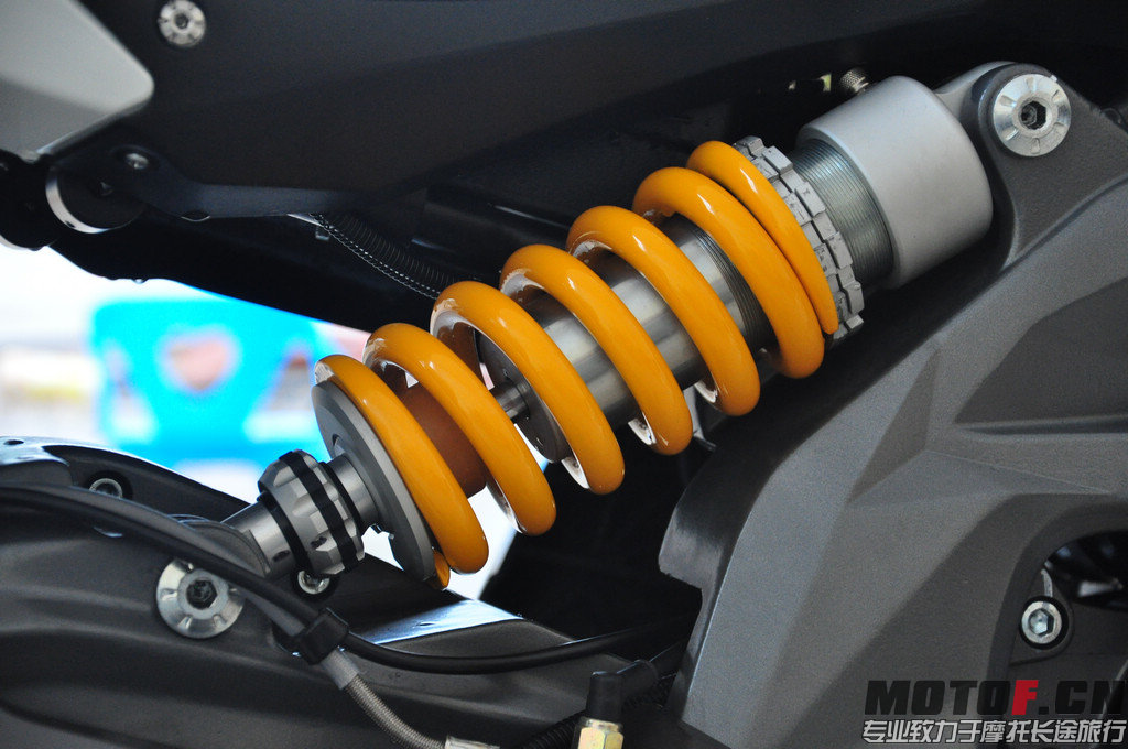

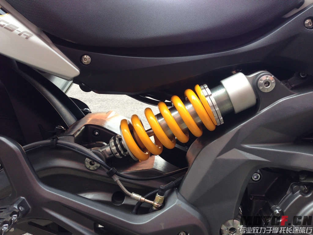

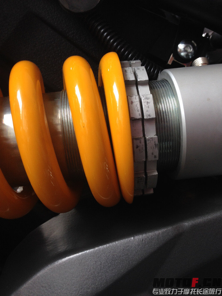

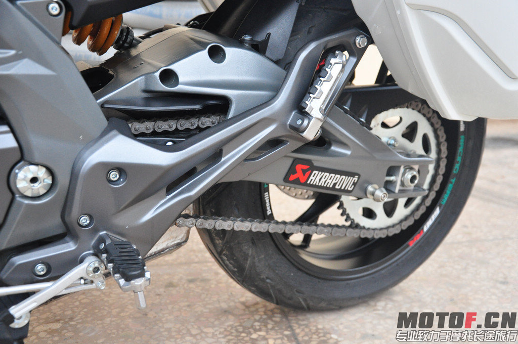

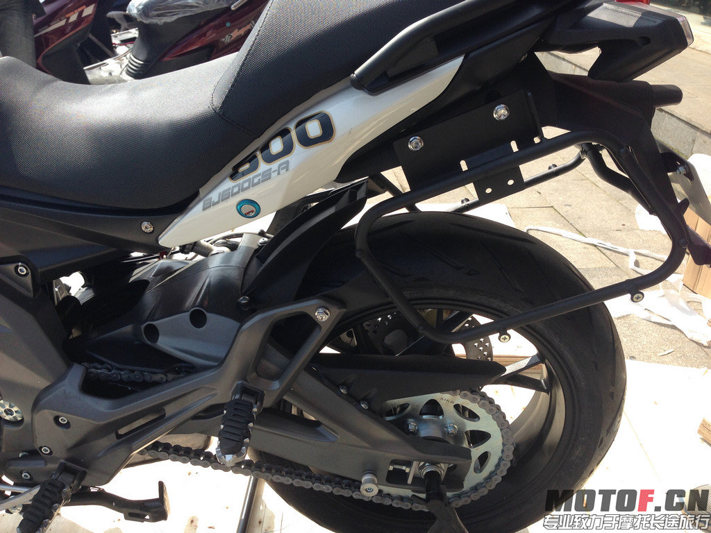

13,改装降低减震,降低2CM,这也是为什么减震是黄色的(原厂红色)。后面有图。降低后还是很高的,本人166(100斤),还是双脚尖

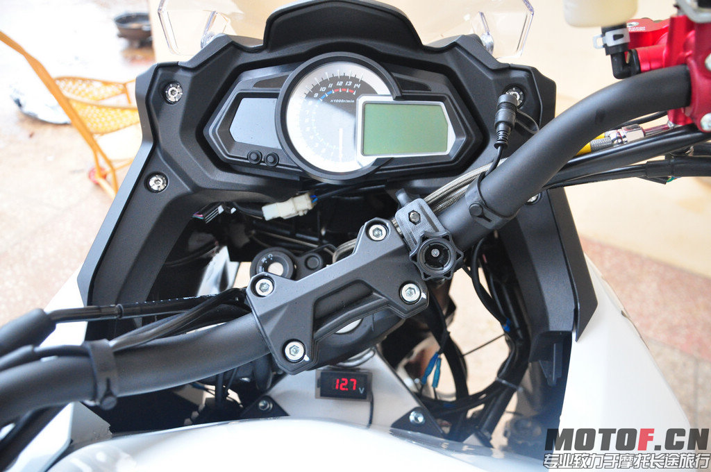

14,电压表
15.  轮毂贴,

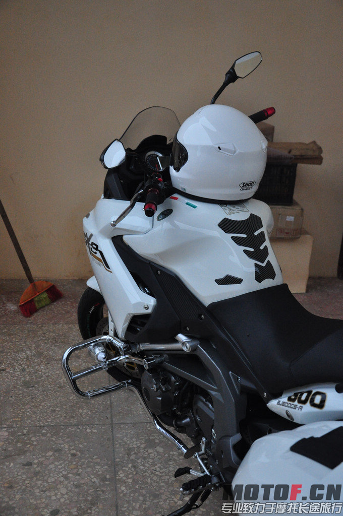

16,油箱盖贴+鱼骨刺贴,

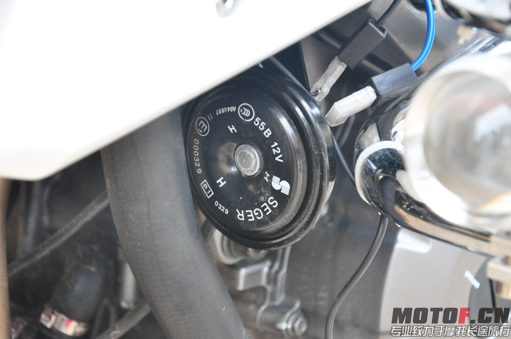

17,赛格喇叭55B盆型。
18,CNC改装离合牛角6段可调
19,起车钉一副。
20,壳牌防冻液
21,夜行者H7灯泡。

哗~!绝对是长途利器啊~!国产都这么帅了~!恭喜~!~!
发表于 2014-5-8 21:42:47 | 显示全部楼层
新车就拆成这样 看着都好心疼
发表于 2014-5-8 22:20:11 | 显示全部楼层
相当漂亮的巡航版
