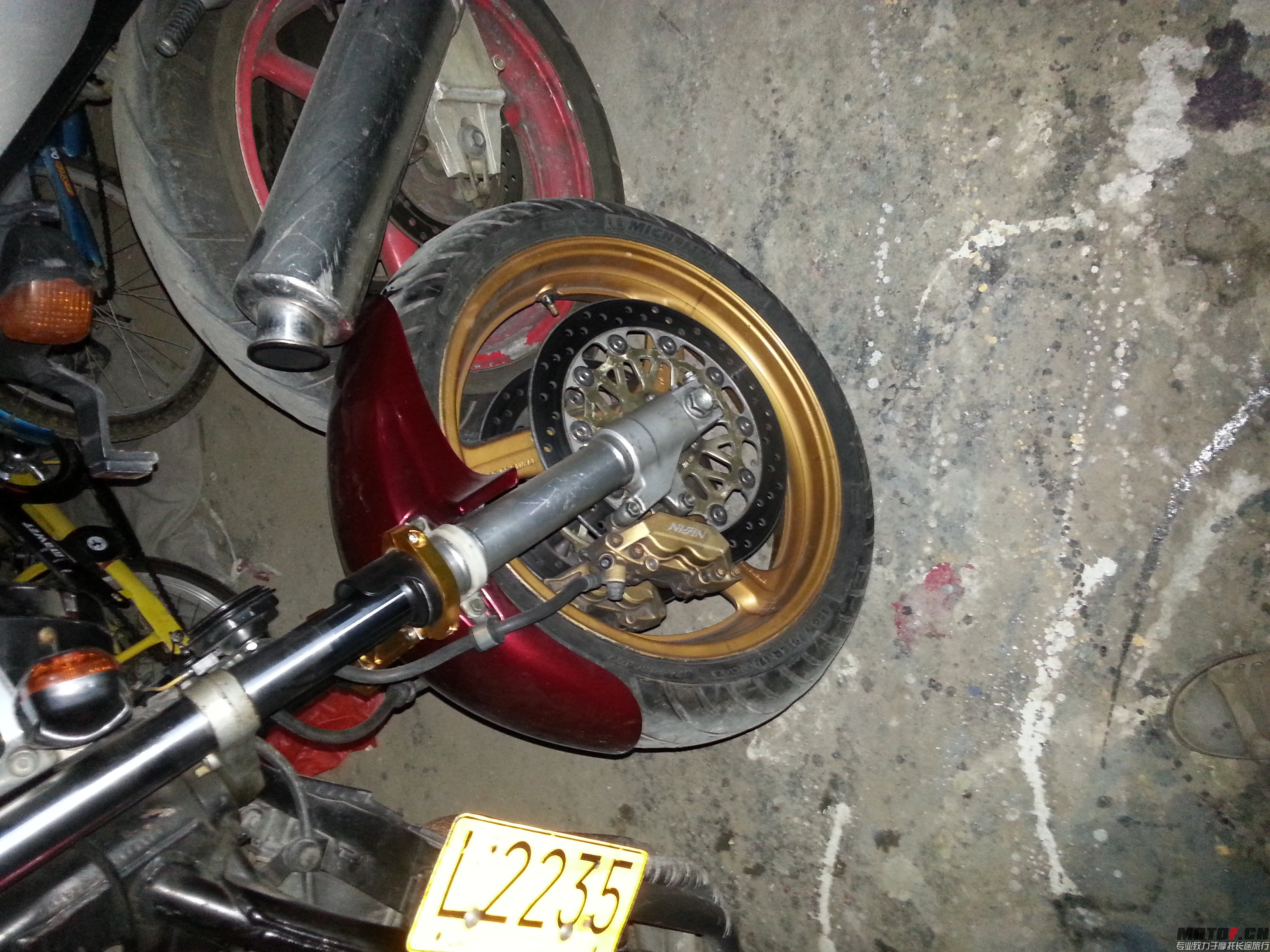

小弟最近接了台CB400一代,前刹车在中等力度下有抖动的现象。本来以为是刹车盘变形,更换新盘后拖刹严重,抖动仍然有,只有换回旧盘。又以为是有一条前减震油封渗油,换了一对油封后情况好转了一点点,加装了前减平衡码后又好了一点点。此车前叉又无松动,车架又无变形{放手也不跑边}现在情况依然有一点,就是这刹车问题搞得开着车总不能做到收放自如。求高人啊
