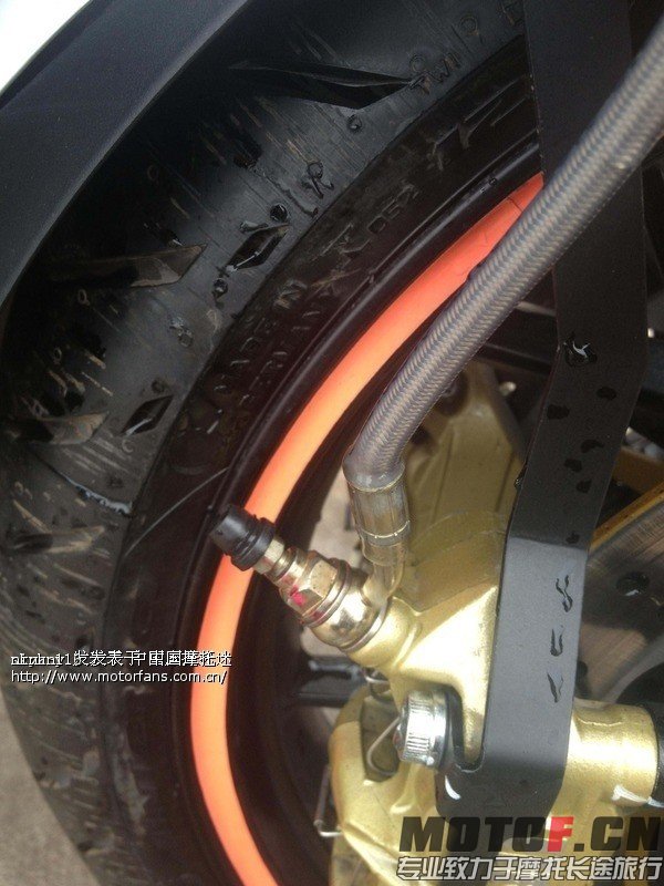

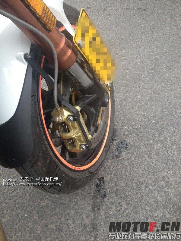

    2014年3月27日早上8点多,我自东向西行驶在朝阳北路五环桥路段,上桥时速在110左右,下桥收油速度控制在80多一点,此时有前方汽车并线到我前方,我下意识的轻轻点了一下前刹车,想降低一些速度,谁知此时发现前刹车已经没有压力了,刹车手柄拉到头也没有刹车的感觉,我脑海中马上反应出来:刹车失灵了。前方就是黄杉木店路口的红绿灯,前方50米汽车排队迅速停下,我当下迅速降档,不断的弹离合,后刹车用力踩死(为防止侧滑,大排量摩托车的后刹车力度很小),就这样最后用一档将车停住,距离前车尾只有不到半米的距离。我当即下车把车推到路边检查,发现前轮地面上和轮毂上有油迹,捏了一下前刹车,发现油管与刹车卡钳的连接处往外喷油,毫无疑问,刹车油管已经破裂,导致前刹车失灵。(我下车检查的一举一动,红绿灯摄像头都会拍的到)

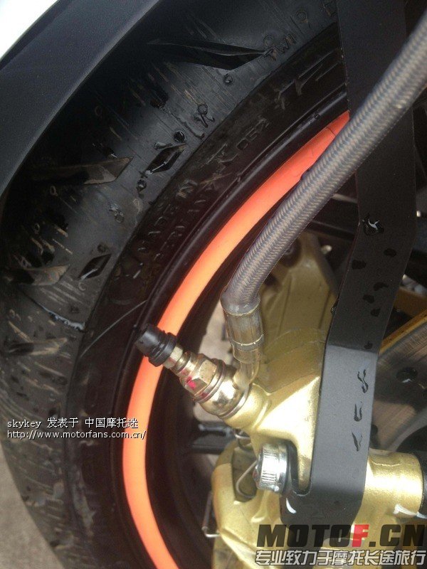

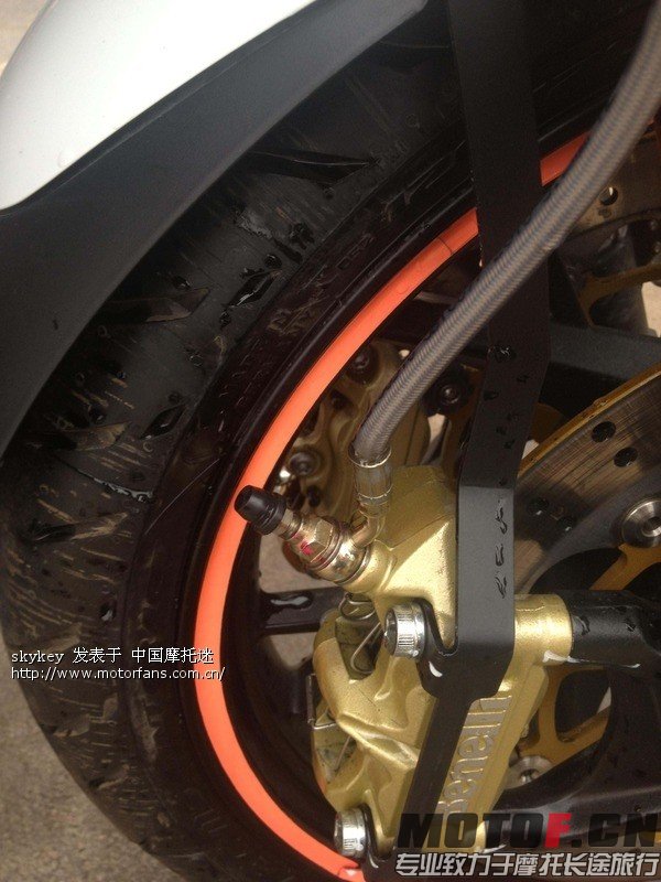

“完蛋,没过硬的证据了,赶紧,轮胎上的印儿赶紧拍(请见图1),还有,换下来的管子留好了(请见图2),拿着找钱江去,你丫平时拉极速压满胎挺猛的,这回怂了吧……(以下省略好多字)”

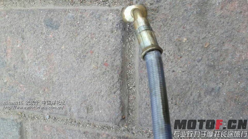

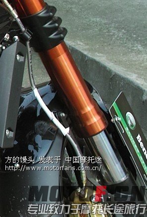

原因分析:

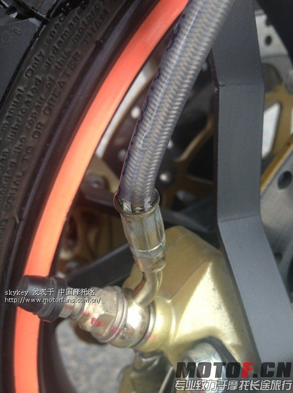

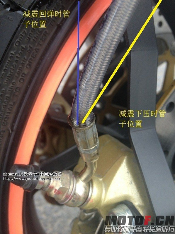

经过群里面各路大神的分析,总结起来管子裂的原因如下:
1;管子质量问题,管子和钢喉外的连接质量堪忧
2:管子的固定位置设计缺陷,前减震上下压缩回弹的时候刹车管子以钢喉外为中心来回弯折(请见图6,借用了另一例钢喉处裂了的哥们儿skykey 的图)
3:安装2B,刹车管子和钢喉甚至存在一个明显的角度……(请见图7,借用了另一例钢喉处裂了的哥们儿skykey的图)

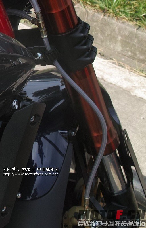

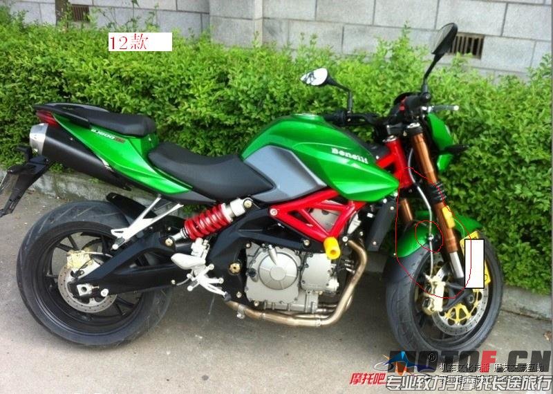

各位看官看看刹车管是不是设计得不合理啊!我本来也想换黄龙的,看了这个不敢了。国产车质量真心不敢恭维,我的现在的春袋650NK小毛病一大堆。黄龙的老车 好像未出现过这种问题,老车是固定在前挡泥盖上的,2013款 改了。黄龙改款明显未经过严格的测试,就是怎么好看怎么改的。
