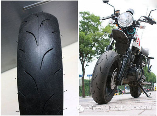

12寸轮胎的选择
MiniBike采用的12寸轮胎,价格肯定比一般街车使用的17或18寸轮胎便宜,这也是Mini Bike在轮胎换装上的优势,但市面上12寸轮胎各厂款式不下上百款,如何找到符合自己需求的轮胎就需要做点功课了。
我们的改装目标是”让狒狒能杀气十足的过弯”,接着以这个目标为出发点,找到合适的产品。当然你如果有无限的改装资金的话,轮胎其实没啥好挑的,直接换上目前12寸车款在赛场上表现最猛的轮胎,像是Bridgestone的BT39和BT601或是Dunlop的TT91或TT92这些赛道神胎也就完事了,换上这四套胎的其中一款,保证能把狒狒在弯道中的气势骑得跟赛车一样。
可这些国际级赛场名胎也不是没有缺点,缺点一是假货多,二是售价奇高(一对BT601要价1500元以上,比国外售价高出50%以上) ,三是这些赛道用胎设计通常完全不讲究耐用性,在使用3000km之后就磨光了,与原厂配胎的10000km耐用性相比差距太大,通勤使用的话耗费成本也极高。

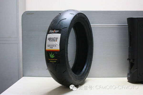

前胎Dunler MT601 Race
赛道级抓地力与寿命兼顾的中庸选择
Dunler其实是个位于台湾的轮胎小厂,在国际级赛事中并没有甚么知名车队采用它们的产品,也正因为如此,产品售价与知名轮胎厂相比较低,这算是好处。但台湾的TSR小型踏板车锦标赛中,有不少车队采用Dunler的轮胎参赛,这也表示Dunler虽然在国际上没啥名气,但至少轮胎的咬地能力还是能被玩命压弯的赛车手信赖的。
Dunler目前主要的12寸产品有MT701 GP、MT601Race和MT501 Sport,抓地能力由强至弱分别为MT701>MT601>MT501,耐磨耗能力则相反,MT501的耐磨耗大概能达8000~10000km,MT701则只有3000~4000km。
在考量抓地与寿命的平衡点,前胎我们选择了110/70-12的MT601 Race,Mt601 Race虽然不是纯种的竞技胎,但胎型与原厂配胎相比,更为削尖,弯道反应也更刁钻,在弯道中有令人满意的倾倒速度,到达车辆极限倾角时轮胎接地面积也更大,唯一的缺底是此胎的胎温与真正的竞技胎相比比较慢热,但只要经过暖胎到达工作温度之后,一样能够提供强大的咬地能力。
前胎换装具有赛道血统的MT-601Race
胎面的沟槽级少,可以看出此胎设计取向是提升晴天的最大抓地力。换装前胎后的狒狒,看起来更具赛道风格。

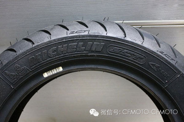

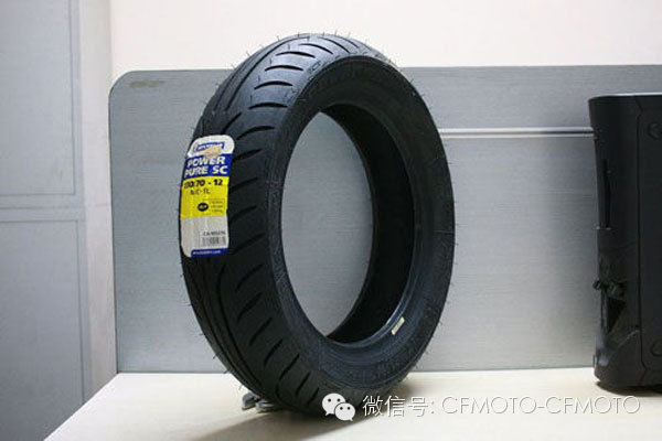

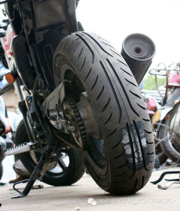

后胎Michelin Power Pure SC 2CT
唯一采用复合式配方的12寸胎
后胎我们采用130/70-12的Michelin PowerPure SC 2CT,看到这里有人要问了,为什么后胎不也装上MT601啊? 那胎不是不错吗? 这选择是这样的,一般来说,驱动轮的磨耗会比前轮来得大,假设MT601的耐用寿命能达到5000km的话,那放在后轮可能只剩下4000km,作为驱动轮的换装选择,我们希望能找到通勤使用既能兼顾寿命,在弯道时又能发挥强大咬地能力的产品,这时采用复合配方的PowerPure SC 2CT就成了唯一的选择。
普通单一配方的轮胎缺点在于,抓地能力越好的橡胶配方,耐磨性就会越低,也就是说采用竞赛级轮胎通勤的话,往往直线使用的中间胎肉全磨穿时,两侧胎肉还剩下很多。Michelin的2CT配方轮胎就解决了这个缺点,它在轮胎中间使用了抓地力较差但耐磨性能较强的橡胶,轮胎两侧则使用了抓地力强但耐磨性能较差的橡胶配方,如此一来正好满足了既想拿来通勤又要偶而杀杀弯道的使用需求。而碍于PowerPure SC 2CT在国内的订价较高(单轮约550元),最终我们做出了以便宜的MT601配较贵的Power Pure SC 2CT这样的改装决定。如此可保有换装的耐用性、弯道能力以及经济性。
前胎换装采用复合配方的米其林PowerPure SC 2CT
胎面刻印的2CT说明了此胎合成了两种配方
后轮加大一码的狒狒看起来更霸气了

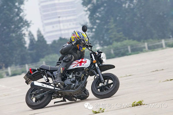

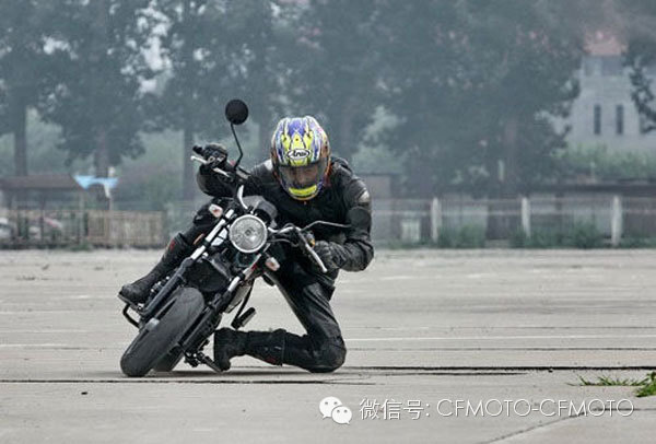

前MT601后Power Pure SC 2CT的配置,让狒狒更安全的到达倾角极限
最终我们以110/70-12前胎搭配130-70-12后胎,前胎比狒狒原厂配胎窄一码,后胎则比原厂配置宽一码,前胎尺码缩小是为了让弯道反应更灵活,后胎尺码加大则单纯是为了视觉效果,如果不讲究视觉效果,想再进一步提升操控性能的话,试车组建议采用前100/70-12后120/70-12的配置会是较佳的改装选择。

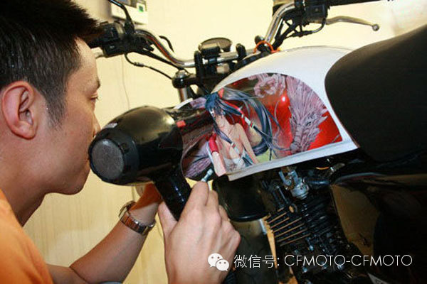

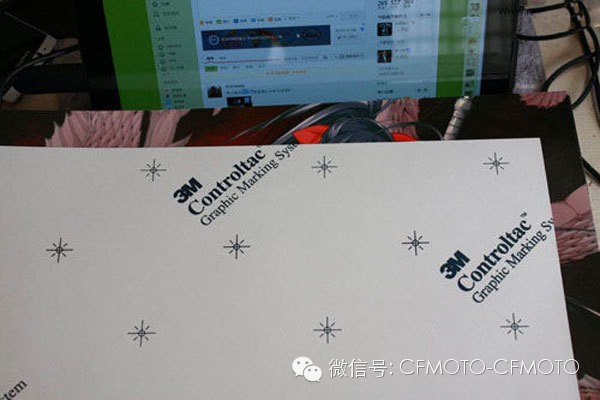

制作车辆彩贴
为了让狒狒看起来更具个性化,我们决定采用最省成本的方式,将车辆进行彩贴,彩贴制作则自行找淘宝的彩贴代印商家,其余部分由同事们自行施工。

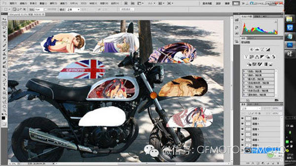

彩贴步骤1 寻找合适素材

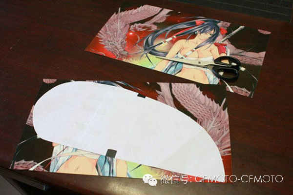

网上可免费下载的高清图片很多,但是图样必须适合车辆形状的就不多了,初期须将要彩贴图样在电脑上与车辆照面进行合成,确保彩贴主图的重要部份,刚好与预想的位置一致,若原订的素材无法配合车辆形状,则必须另外寻找适合制作的图片素材。
彩贴步骤2 测量车壳尺寸
各种素材先在电脑上作简单的假合成,预想改装效果,在决定制作素材并在电脑上合成无误之后,量测车壳的大小以确定彩贴印制的尺寸,此处的重点为,车壳若有弧度需使用软式卷尺测量。
彩贴步骤3 彩贴材料准备
彩贴素材大多为PVC印刷并加上防水处理,这部份需注意对印刷油墨的品质进行控管,采贴材质对耐用性的影响也很大,在此我们选用了价位较高的3M ScotchPrint防水保护膜制作。
如使用品质较差的油墨或采贴材质,容易有颜色晕开与色彩不均的情况。

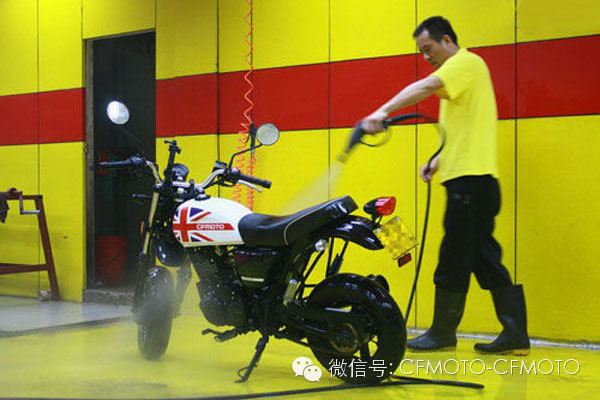

彩贴步骤3 洗车
施工前务必将所有灰尘及影响彩贴粘着性的油脂洗掉,以确保彩贴的粘着性。

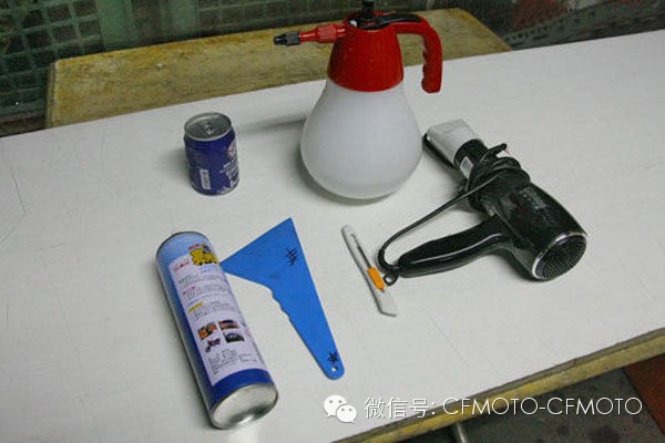

彩贴步骤4 准备工具
施工需要的工具计有压板、美工刀、吹风机(让PVC与曲面服贴)、水(避免贴纸内部产生气泡)。
彩贴步骤5 假接合
由于贴纸面积大,油箱有一定的弧度,粘贴前务必对实际位置先进行假接合,以免实际粘贴后无法修改。

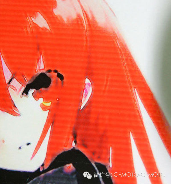

彩贴步骤6 整平曲面
将曲面部份加热后使PVC更服贴,加热的程度则需视经验调整。若车壳的大弧度曲面超过PVC材质伸缩的上限,可改以将彩贴一分为二接合的方式施工。但若遇到需截断彩贴的情况,则需要对接缝的粘着效果再做确认,以免雨水渗入彩贴内部。

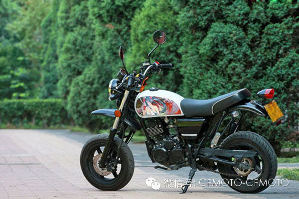

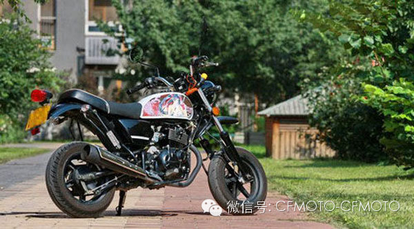

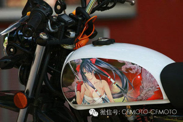

完成品
使用日本爆乳动画 “一骑当千”为主题,满足车主宅男屌丝的恶俗趣味。
