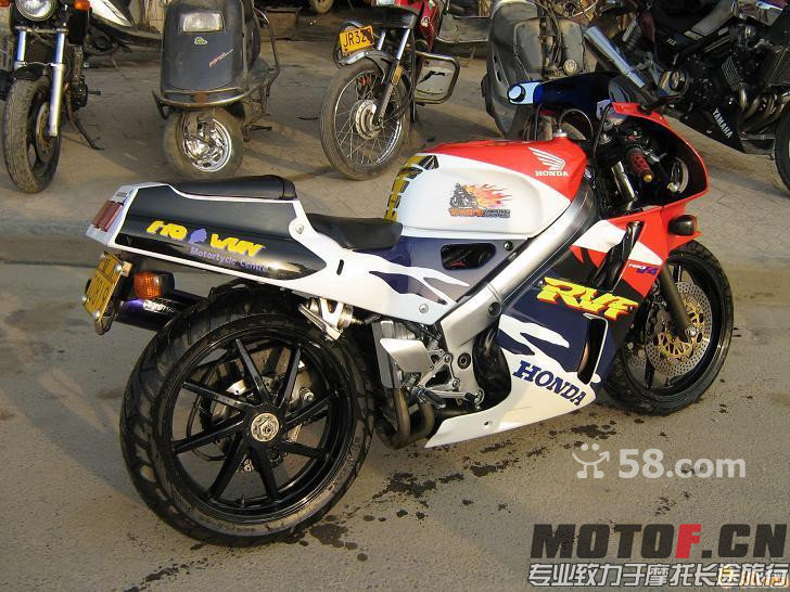

发表于 2014-2-14 17:43:31 | 显示全部楼层 |阅读模式
想换轮胎也换不了,周围修摩托的也没有拆VFR400后轮的工具啊,想买个回来到处都没有,麻烦坊里的师傅告诉我一声哪里有帮我买个发给我,跪求
拆这螺丝的工具去哪买的找不到

发表于 2014-2-14 18:10:25 | 显示全部楼层
把那个销子拆下来,那个螺丝好像是32的,螺丝一拆轮胎就可以拿下来了,

发表于 2014-2-14 23:51:07 | 显示全部楼层
那个螺母是36的,可以去修小车的地方那里拆,要用风炮拆。和我的蚂蚁一样的,我自己淘宝了一个36的,刚好是套到风炮上的,普通风炮是直径10的方形,一般车行是没有得。 接着你就会问,如何调链距,哈哈。
