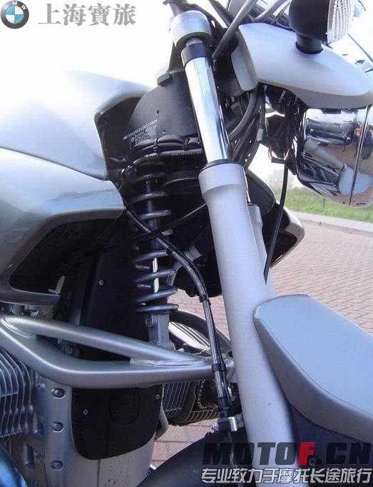

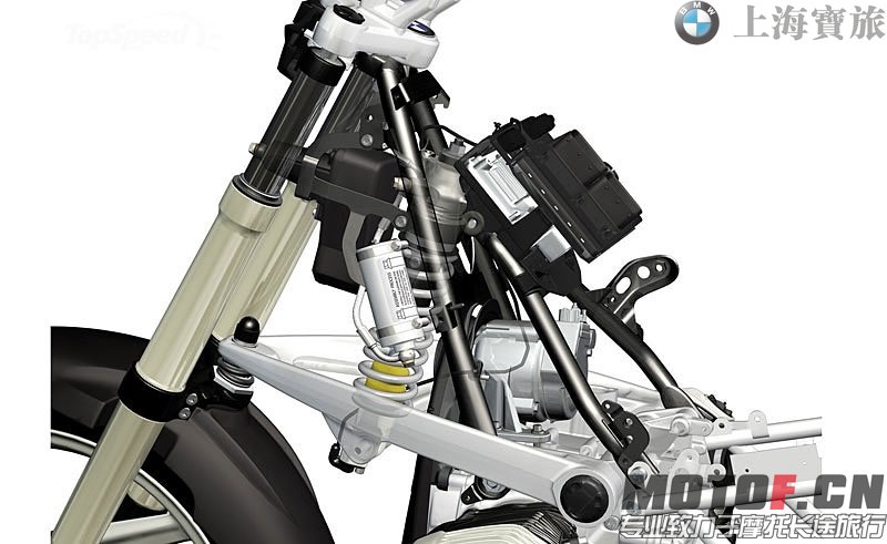

   1993年,BMW在摩托车前叉设计推出前叉杠杆式减震装置,即Telelever。20年前,当仁不让这是一个里程碑式的创新。这其实是2个减震的相加,底部与套筒前叉相似,安装车轮和制动卡钳,而上半部则以一组A字形摇臂连接到车架,单筒油压弹簧吸震筒就安放于下A臂和车架之间。
   BMW想做到的效果是当前避震运作时,不会改变与车架之间的角度,即是前轮的倾角不会因悬挂的伸缩活动而出现改变,达到最理想的悬挂设定。另一个好处是一般前叉制动时,挤压力会由车架一起分担。这样,在前制动时,挤压力会减弱,不会出现“磕头”感觉,所以我们通俗地说Telelever--前叉杠杆式减震装置是防俯冲设计。

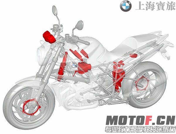

    2013年,BMW推出全新设计的水冷大鸟,装配的Telelever装置,同时也是全新设计,进行了进一步优化。配合后EVO Paralever专利悬挂不仅大幅增加了车辆的抗扭力刚性,同时也提高了骑行的稳定性以及转向的精确性。
