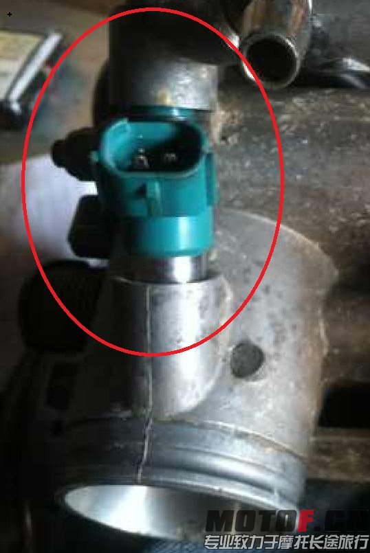

车子 04的 MV Agusta F4 750s , 四只电噴嘴中其中一只杯了,找了很久也找不到拆车件.......请问能否用其他型号的电噴嘴補上?(必要時也可四只一起換掉), 有大神能解决此问题吗? 小弟感激不盡 ~ 現在沒车开了,无限悲剧~

怎样才能知道原装的点喷嘴型号和经囗?

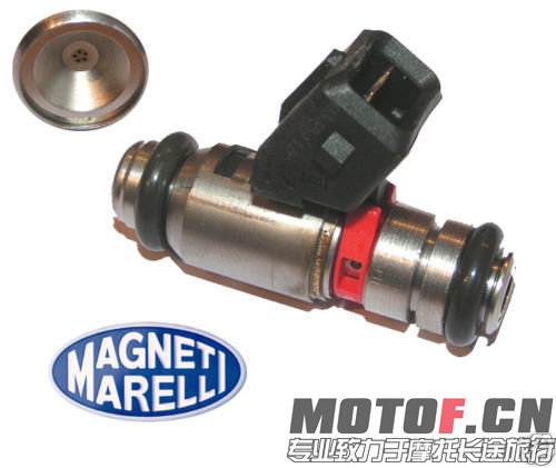

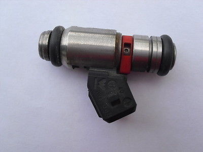

这貨貌似能代替但不知道是啥型号??

可以测量的 有量尺的 你可以去摩托车修理店要师傅帮你测量  还有可以去街边档口问问修四个禄的师傅 能否帮你找到一样的(建议修的士的修车店 那些师傅都是比较舒适 也不会怎么坑你)或者明天白天会有论坛的大神回答你问题的~~!  你可以等明天的大神回答吖~!

上图那只代替品,我只得一張图片.....{:soso_e109:}
下图是原装噴嘴的照片,不知要怎样量度??
IWP048 with red band for use on MV Agusta 750 F4
5 hole conical spray pattern
2.5bar up to 5bar line pressure
Static flow rate - not known
Injector 'dead time' / battery correction data is available if required.
