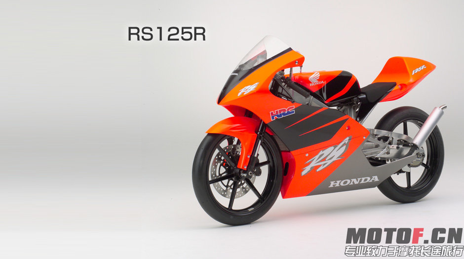

车型介绍篇
Honda RS 125R一直是以价廉物美成为车手入门的理想车辆,她性能和价钱都非常出色,而二手战车亦
大有市场,但RS驰名是硬体平,软体贵。说起硬体,年前,一辆Honda RS 125新车售价平Yamaha TZ 125四
份之一,比Aprilia RS R125平了足足一半以上,即是说,一辆RS 125新车售价约8万元,TZ125售价约10.5
万元,RS R125售价更高达19万元。
    原厂HRC套装件(A或B kit)只卖给世界锦标赛的少数著名车手,它不单止罕有,且价钱昂贵,更重要
是有钱未必卖给你,故此其他私人车手队或车手欲购买kit料,唯有选择其他Honda专门改装店的装备。市场
上,日本JHA是其中一家著名的专门改装店,拥有不少买家。
末代GP王者
    去年,RS 125R在WGP 125全年度制造商榜上卫冕失败,输掉给死对头Aprilia,但2004年Honda RS 125R在
WGP 125则有一个好开始,此车於首仗击败了劲敌Aprilia和KTM而勇夺冠军,冠军是一位年轻的义大利车手倒
灶域斯安奴,今年剩下是三大车队来角逐全年度锦标赛,应该是相当精彩的一年。
    2004年最新Honda RS 125R二冲程战车可能是末代的市贩GP战车,而唯一的竞争对手Yamaha,他们今年亦
已放弃推出TZ市贩GP战车了。事实上WGP 250和125在不久将来也会成为历史,就让我们今天便尽情去享受余下
的美好日子吧。
    无论如何,2004年Honda RS 125R是一辆非常有型和美丽的电单车,新车的啡呤比以前更尖,其实差不多
全线的2004年Honda电单车系列都跟随著RC 211V的造型,对於喜欢跑车造型的车迷这当然是开心的事。
    WGP 125战车是专为赛道而生的产品,不能作公路行驶,虽然是采用一台二冲程水冷单汽缸引擎,但其马
力输出之大(约45ps)和车身之轻(约70kg),足以和一辆二冲程水冷V2汽缸引擎的彷赛车抗衡,最可怕的是
一辆原装市贩的赛车和换上原厂HRC A kit套装件的赛车,可以是差天共地。一架稀世之宝的工厂赛车可想而
知是用上了多少高科技、金钱、经验和智慧在内。
    Honda RS 125和Aprilia RS R125在机械结构是两大宗派,最主要分别是RS 125采用舌簧阀门(Reed
Valve),而後者则是用上奥地利制造的Rotax引擎,采用是旋转阀门(Votary Valve)。马力输出方面,後者
较为优胜,达到46ps/12,700rpm,RS 125的马力输出44ps/12,250rpm。
    据消息透露,因为佛山鸿兴赛车队购入此车时,日本方面的All JAp比赛仍未展开,而他们向JHA订购的
Kit改装件亦因供不应求未能获得配额,不过在5月初珠海国际电单车耐力赛前他们先在赛道上测试新车,看看
此车和去年的RS 125性能和特性上有多大分别。
    新Honda RS 125R与上年比较最大分别是新车采用了较大的前掣动碟,波箱和ECU亦所改动,主要规格方
面,她全长1,800mm,全阔570mm,全高995mm,轴距为1,215mm,最低地上高只有110mm,座高700mm,後倾角
23°30',重量仅为71.5kg。
    引擎方面,RS 125R采用一台水冷单汽缸舌簧阀,排气量为124c.c.,缸径54mm,冲程54.5mm,最高马力
44ps/12,250rpm,最大扭力 24.5Nm/12,250rpm,供油方式 PJ38化油器,CDI点火,变速系统为6前速,载油量
为14L,润滑油容量为0.5L,前掣动系统为296mm浮动钻孔碟,後为186mm钻孔碟,前轮胎2.50-17寸,後为
3.50-17。
    悬挂系统方面,前采用倒立式套筒前叉,後为三角摇臂,新车在日本的售价为 913,500-1,039,500日元。
规格表
全长:1,800mm  全阔:570mm  全高:995mm  轴距:1,215mm
最低地上高:110mm  座高:700mm  後倾角:23°30'
重量:71.5kg  燃料容量:14L  引擎形式:水冷单汽缸舌簧阀
缸径x冲程:54mm x 54.5mm  排气量:124c.c.
最高马力:44ps/12,250rpm(无铅油)
最大扭力:24.5Nm/12,250rpm(无铅油) 供油方式:PJ38化油器
点火方式:CDI 离合器/波箱:乾式6前速
润滑油容量:0.5L
掣动系统(前):296mm浮动钻孔碟 (後):186mm钻孔碟
悬挂系统(前):倒立式套筒前叉 (後):三角摇臂
轮胎(前):2.50-17寸 (後):3.50-17寸
售价:913,500-1,039,500(日圆)

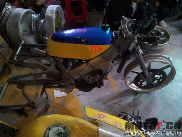

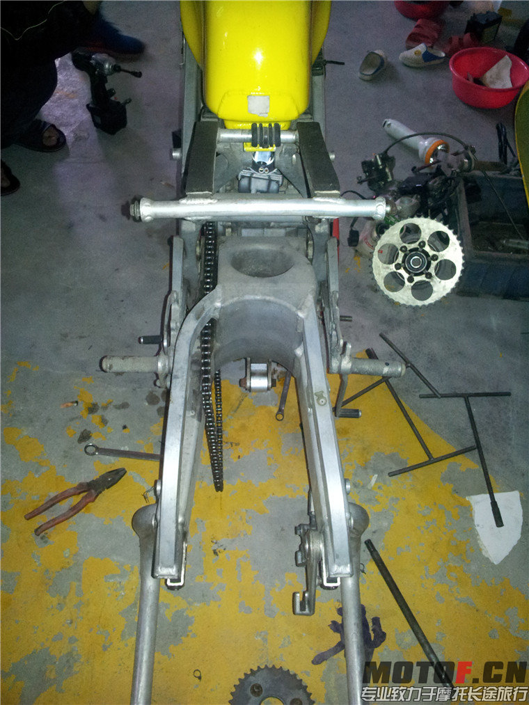

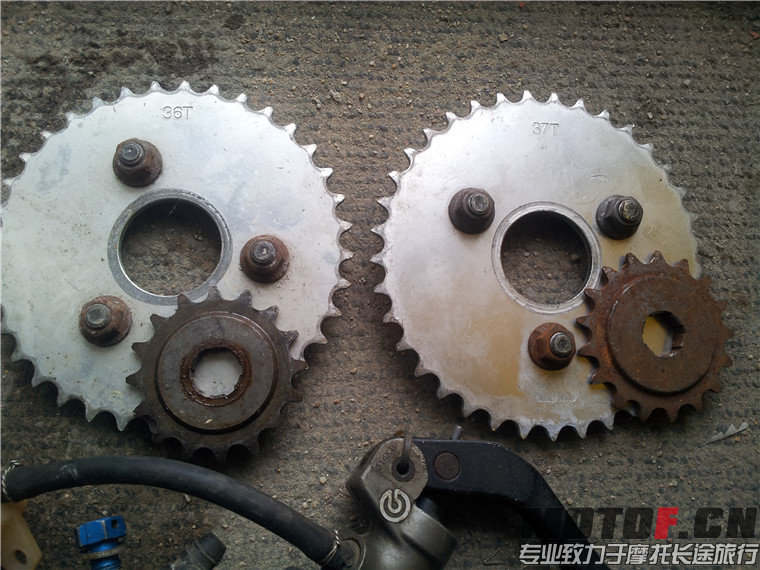

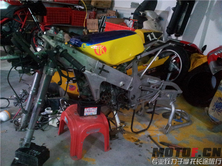

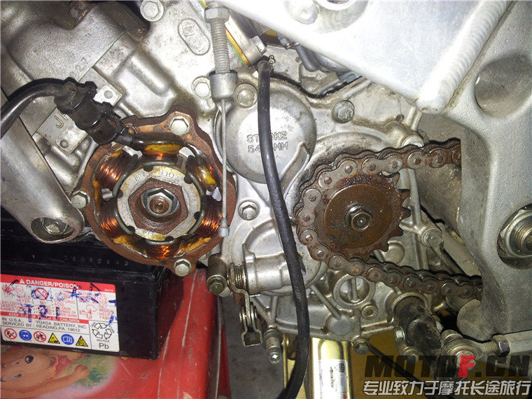

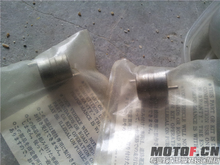

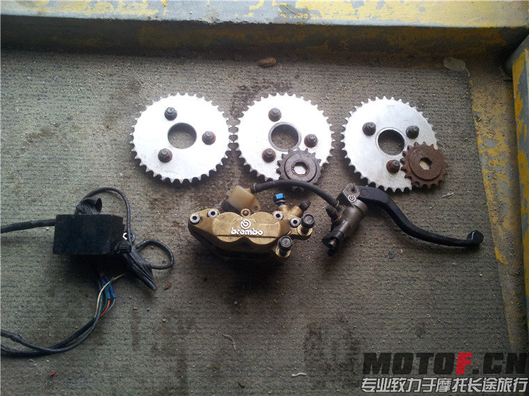

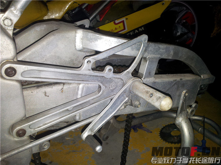

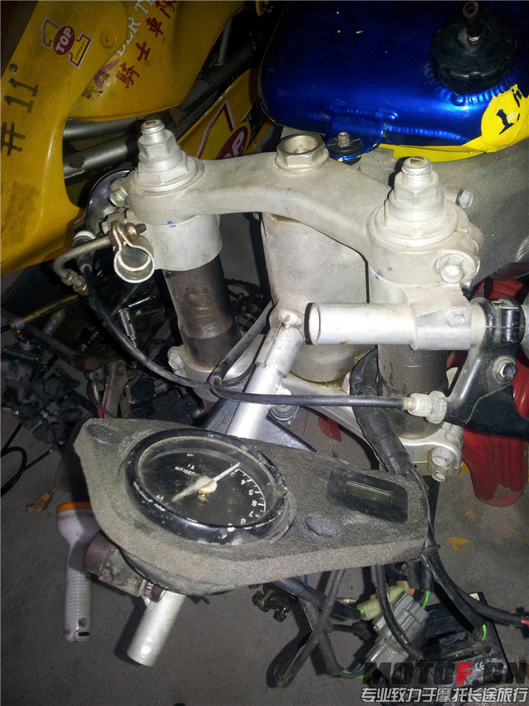

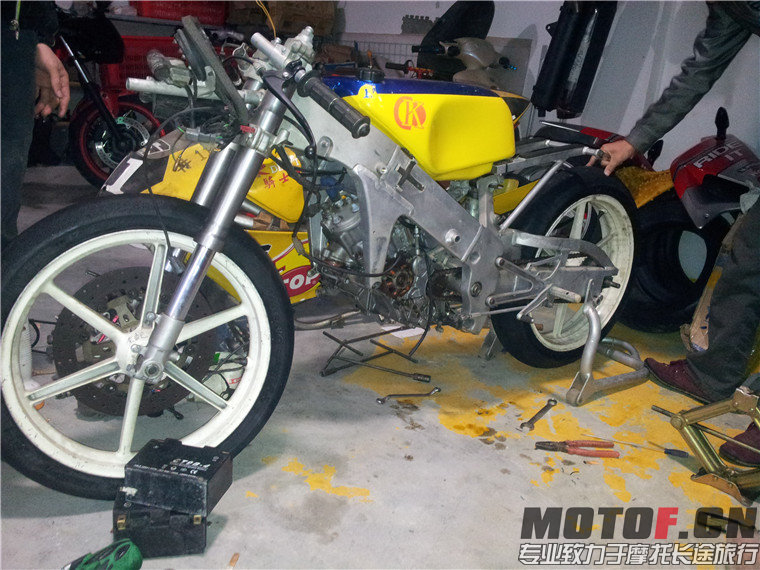

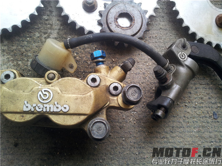

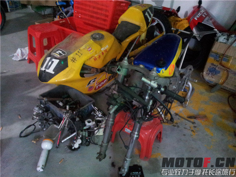

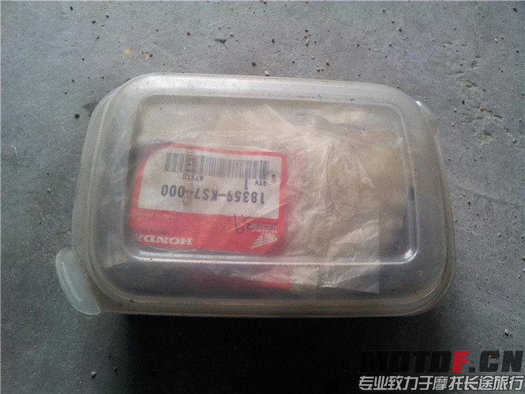

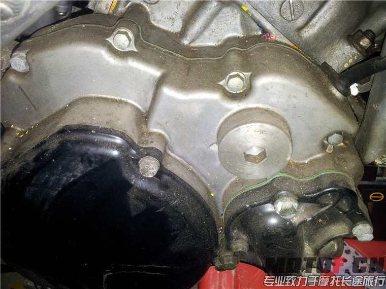

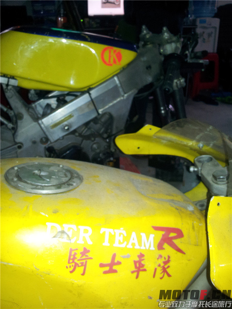

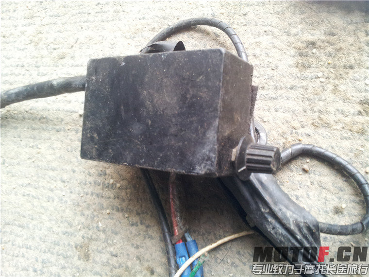

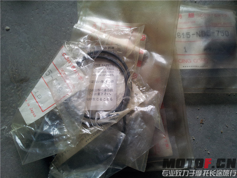

前段时间刚刚收到牛哥寄下的车 由于没有时间 一直没有开工 年底啦 加上碣石货场一直没车回来 到现在才开工
现在就是先要找全着车的配件 着车先
上原车图
20131214_161102.jpg 20131214_145036.jpg 20131214_154734.jpg 20131214_155021.jpg 20131214_155110.jpg 20131214_155225.jpg 20131214_155252.jpg 20131214_155138.jpg 20131214_155145.jpg 20131214_155036.jpg
