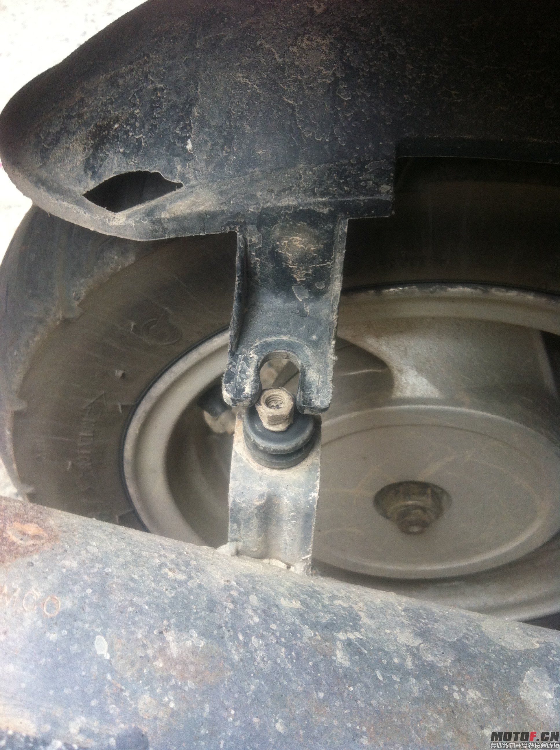

这个位置如何固定?我装了橡胶,但是没有东西来固定,两下就会自动跑出来了!那个螺丝我检查了,已经焊死了!扭不了的!大家都有什么办法,求告诉一下!

可以 拿打磨机 把螺丝磨去 在换新的??
发表于 2013-11-30 01:16:09 | 显示全部楼层
在挡泥板钻个洞绑然后用铁线或塑胶带绑住,我以前是这样做的,耐用也不显眼。

螺丝的橡胶中间不是有空额位置吗?  卡进去就是了,不过都是比较难卡的。如果还是难卡 就拆了左边的挡泥板螺丝再 卡完右边的橡胶,然后左边就直接上螺丝就ok了

用两个垫片不就行了么,上面加一个弹簧垫

这样开了口,肯定走出来,
