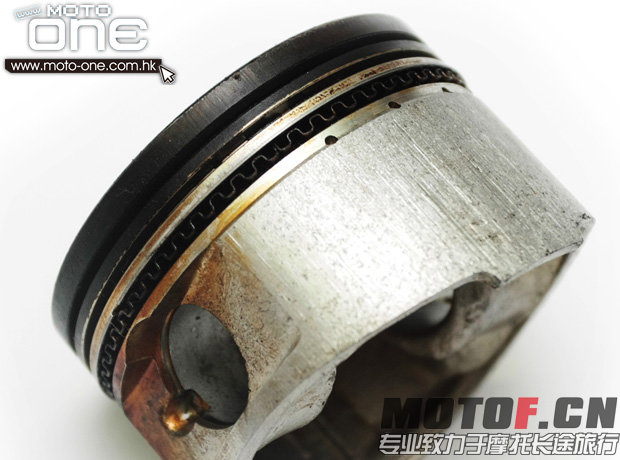

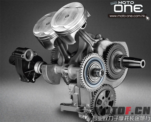

刻苦耐勞的活塞
在云云的引擎部件中,活塞的工作條件是極 其苛刻的,汽缸燃燒室內以爆炸一樣的膨脹氣體,激烈敲打活塞,尤如嚴刑迫供。以今天的高性能引擎平均以約12,000-15,000rpm運作時,活塞除 了承受每秒200次以上的敲擊外,更要抵受數百度的高溫,在炎炎煉獄般的工作環境還要堅持繼續工作,推動連桿,帶動曲軸,讓車子會跑會飛,它們在這樣困難 條件下工作,可以給它一點兒幫助的就只有是-潤滑油。
        活塞主要是由鋁合金製造的,鋁比鐵輕約1/3,導熱系數卻是鐵的三倍左右,對於高速運作,同時又要向外傳熱的活塞必須以鋁合金製作,它的膨脹系數是鋁的兩倍,可以通過設於活塞上開膨脹的方法去抵消其膨脹部份,當然還需要配合前述的潤滑油吧!

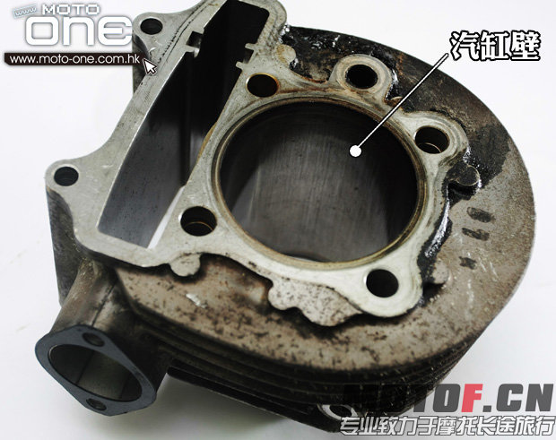

●引擎最大天敵是汽油燃燒後產生的高溫,而活塞表面是凸凹不平,與汽缸壁不斷摩擦後的副產品是金屬鐵粉,如果車主經常使用「萬年油」,不在合理哩數後更換偈油,讓金屬粉末積聚之餘,同時減低冷卻效能,最終加刻引擎損耗,甚至出現俗稱「拿偈」,結果得不常失。

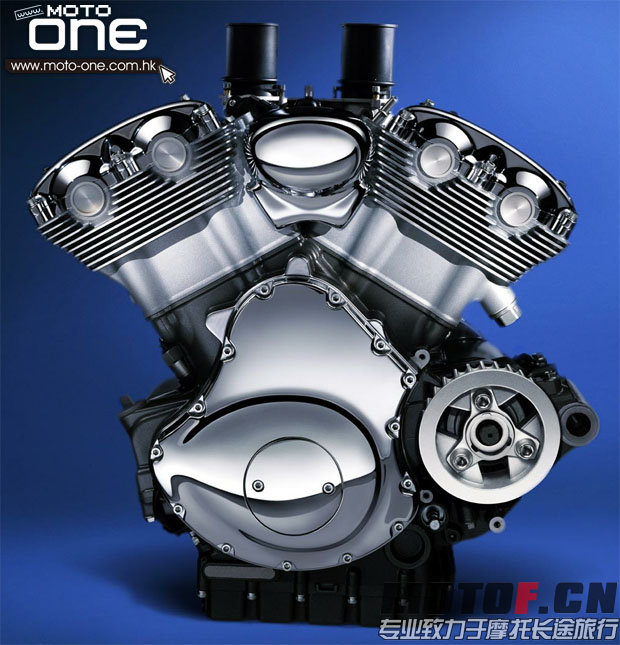

高鋅烷汽油
汽油是歷史悠久的工業化產物,把不容易產 生爆震的汽油稱之為抗爆汽油,這樣才可令車子跑得輕快、噪音低,同時也可延長引擎的使用壽命,我們市面上的加油站所供應的,正是此等產品。汽油是以200 多種碳氫化合物混合而成的,異鋅烷含量越高汽油的抗爆性就越好,其中含有一種正庚烷,抗爆系數幾乎為零,最容易產生爆震,正因這樣就用正庚烷和異鋅烷含量 比例用作表示汽油抗爆性的好與壞,稱為鋅烷值。
       在市上也有賣鋅烷值提升劑Octane Bossster,筆者在以往的越野車賽事中,亦有使用如此產品,效果也相當顯著。鋅烷值最大只能到100,以一般應用,加油站的標準汽油便可,不要為省一點錢而採用非法「鬼油」,肯定得不償失,除了傷害引擎,更有可能遇上官非。 7.jpg

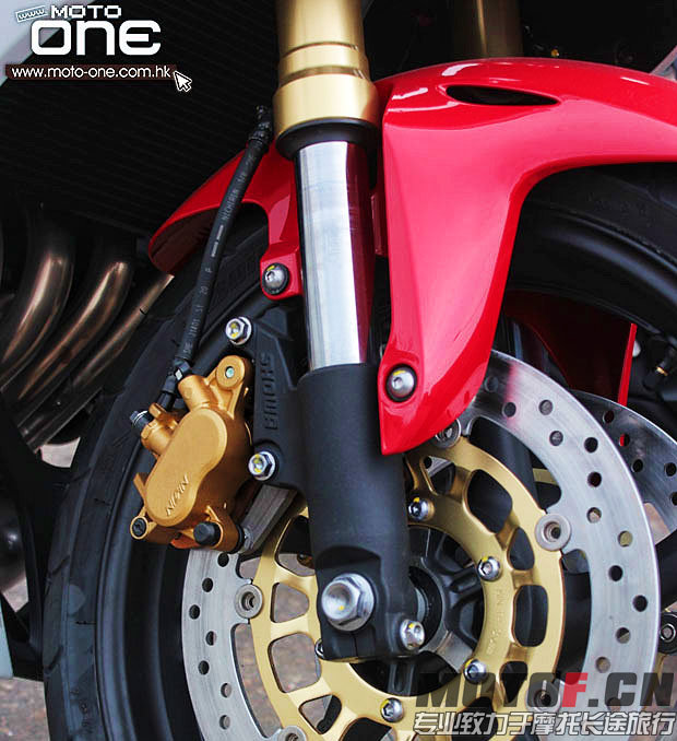

頭叉避震油
頭叉漏油並非新鮮話題,這個情況可大大影響車子的吸震功能,原因是頭叉內油封的損耗所致,無論倒立前叉與套筒前叉內都注 有指定容量的避震油或稱為頭叉油Fork Oil,如果希望頭叉油封或稱油氈與其他內部零件的耐用性,提供合理的吸震效果,最好就是定期更換頭叉油,一般使用建議約為 8,000-10,000km,都要視乎實際使用情況而定,長行程前叉的越野車作別論。
        不單只是前叉,其實尾避震的專業用油也存在一定的使用期限與咪數,就以瑞典避震名牌 Ohlins為例,廠方都建議在約7,000km,更換避震油與重新打氮氣一次,但這過程必須由專人仕操作,但大部份的日本原廠避震都採用密封式設計,廠 方通常不會容許用家把它們解體重組,只會建議更換一套全新原廠尾避震,做生意嘛。
