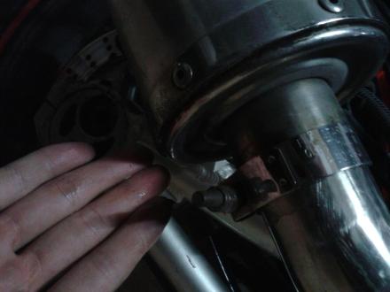

  出左去一圈翻屋企  发现排气中段有溜一种好似汽油又唔系汽油味噶液体 好多啊    一打着火就有    原途地下都系一大滴一大滴噶印        请问下各位知唔知系咩问题

是啊,无处不在啊。楼主所说的排气漏水属于正常吧,很多摩托车的排气管底下都有个小孔,就是为了排水的,冬天的时候最多了   天气冷  排气管热 产生蒸汽一样的水分在里面 所有要排出来  有时候下雨天也有  或者汽油带水分 什么的  貌似是这样说的吧  小弟不懂 楼下解答
发表于 2013-11-21 01:07:58 | 显示全部楼层
天气冻了有关的,热气跟外部的冷空气接触就会产生水珠,我跟我身边的几部大排都会有这个现象,正常的,只要冷热好着车就没事了
发表于 2013-11-21 01:12:16 | 显示全部楼层
这是正常现象了,排气管有水分才是好车啊,有油就不行了。。

如果是油是不是代表有个缸罢工??

不是俯在上面的、、而是直接借口处滴出来

大家都说可能与天气冷有关   我也希望是吧 谢谢大家
