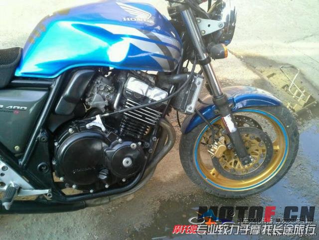

    标准的94老B,7、8千块。排气前段原装,尾段太不好看了。后减不是原装。发动机边盖盖过漆。为什么要盖呢,有可能摔过,凹的地方刮了腻子,上漆了事。还有镙丝等等都换过了,不是原装。
1、二手老B么,先看油管,钢圈,9x,92的都有,座位下面等年份不一致,不一致就掉价;
2、钢圈有无变形,减震是否漏油,跨上前后摇摇,减震是否良好。仪表,灯等,线路有没有改动。看发动机各部位有无渗油等。
3、启动是否容易,启动时起动机有没有“咔咔咔”的响声,有就不行。凑近发动机两侧听听,缸头有无气门声,是“嗒嗒嗒”的就掉价;下边大鼓处没有杂音,有也不行。
4、启动后不要停下来,然后让它一直烧,你跟车主聊聊天,半把个钟头后看风扇会不会启动,水箱是不是烫到不能摸,上水管要热一些,摸发动机两侧,半个小时左右手应该还能长时间摸,太烫了说明高温,不行。
5、哄油,回油要正常,加油要一气呵成,顺畅,能到红区。
    以上都行的话,骑骑看,只要能让你放心的哄油走起,脱把,刹车,加速,那么这车还行。
    最早的93、94,发动机缸体部份没有散热片,96的化油器带电感,表是三表头,98排气4出2出一,唉,非要分得那么清干嘛。在我眼里,98之前的都是老B.98之后的打死我也不买,贵得离奇,根本不如猪头,贱人。
    玩车,不如说玩人民币好了。
