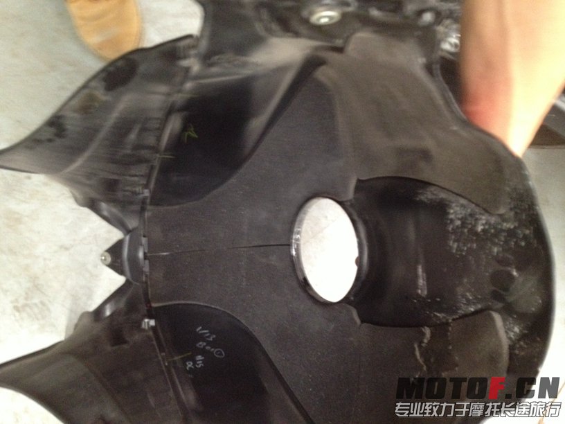

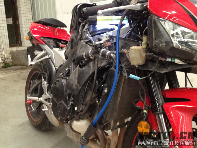

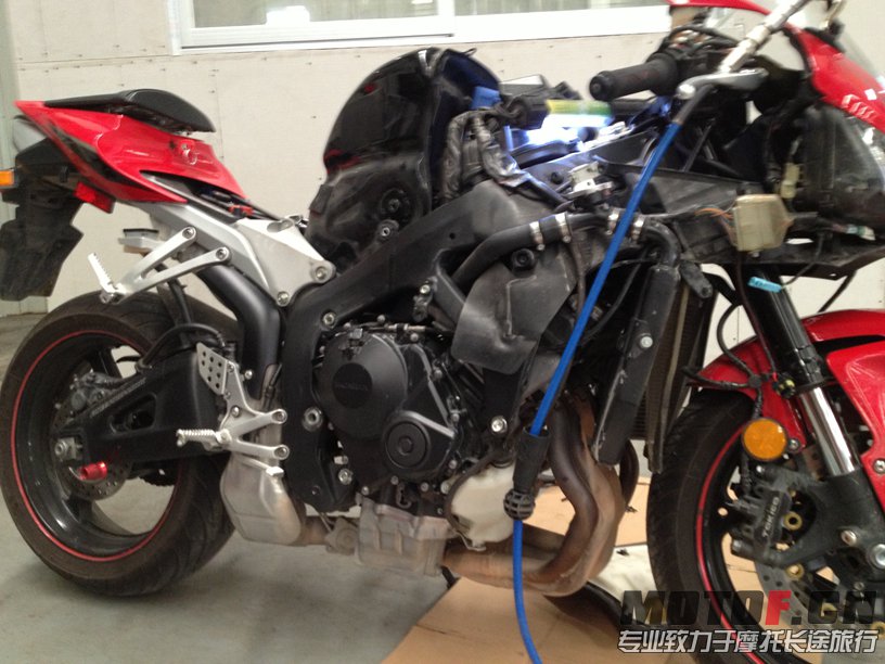

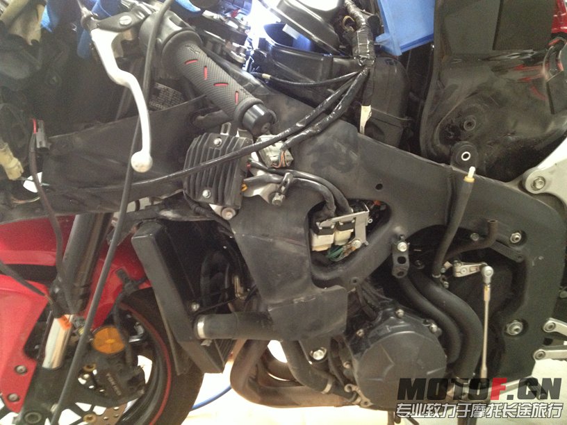

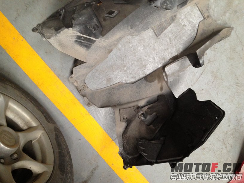

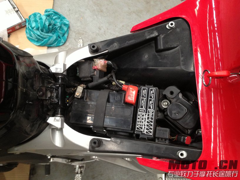

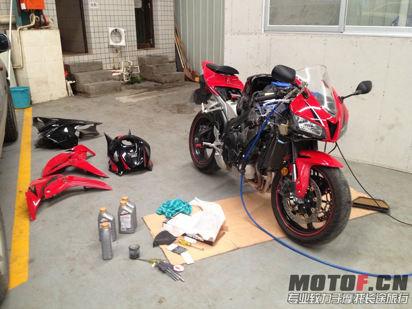

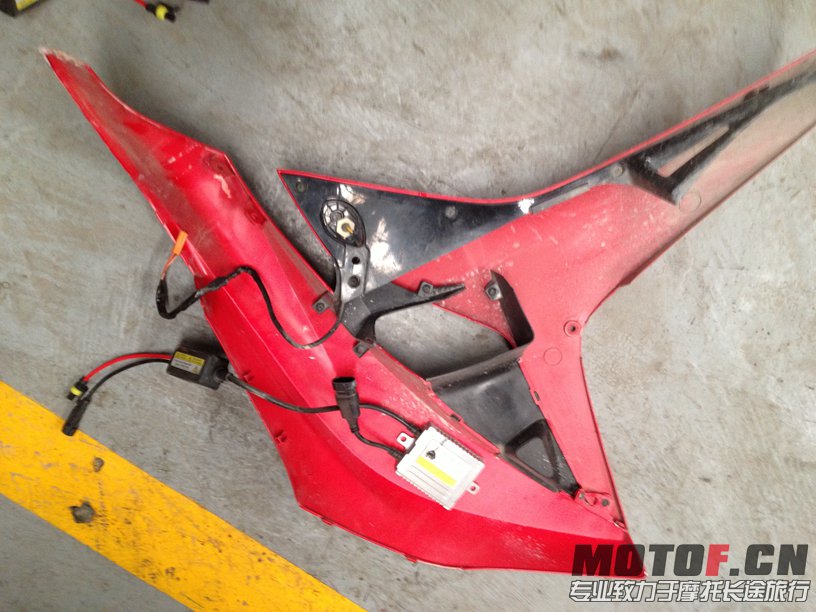

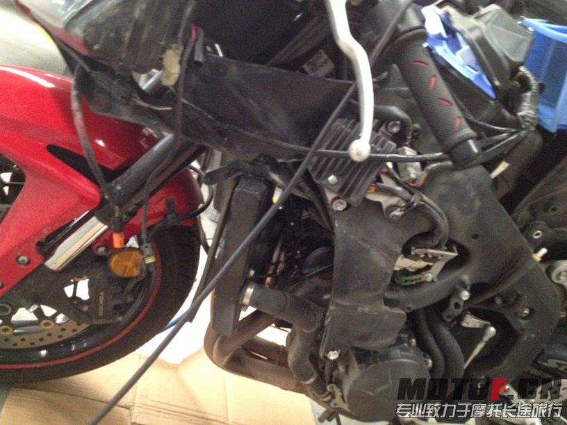

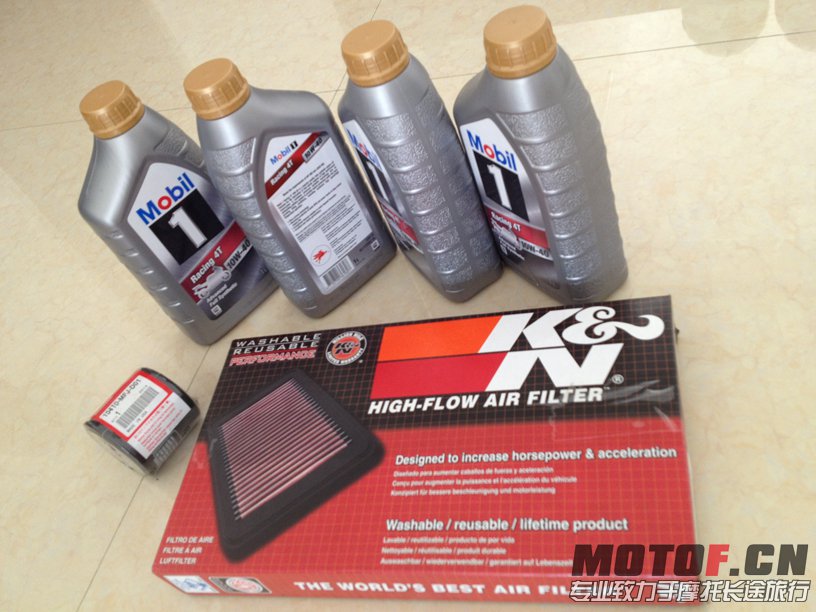

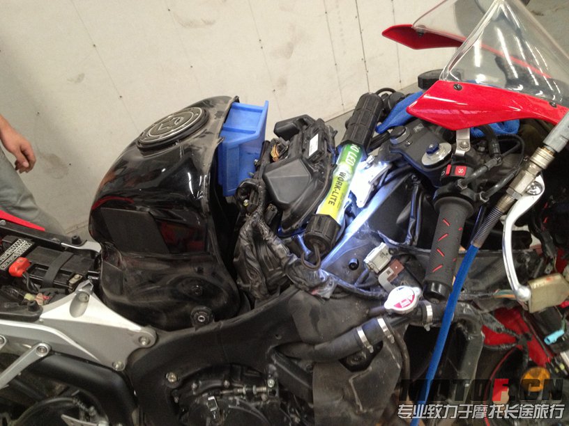

今天“保养”了一下车,去片~5月底才换机油,又跑了3000公里了,空气格原装的其实过滤效果是非常棒的,背后还有铁丝网,不算脏,清洁后继续使用,kn的下次吧。进气管也清洁了,四个节气门也很干净。其实本人是很怕麻烦的,特别是拆大包围,左前大灯下的饰板装氙气大灯搞断了脚,挺不爽的。而且拆完包围又要搽干净里面的泥尘,用风枪全部吹了,包括制动钳,检查灯光油水气压,各链接螺丝是否松动,连接板是否损伤,里面的油管是否正常,发动机旁边的隔热板是否移位,线路有无烫伤,损伤........拆了又装,不亚于保养一台汽车的时间 IMG_0629.JPG IMG_0630.JPG IMG_0631.JPG IMG_0632.JPG IMG_0633.JPG IMG_0634.JPG IMG_0635.JPG IMG_0636.JPG IMG_0637.JPG IMG_0638.JPG IMG_0639.JPG IMG_0640.JPG IMG_0643.JPG IMG_0644.JPG IMG_0648.JPG IMG_0649.JPG
