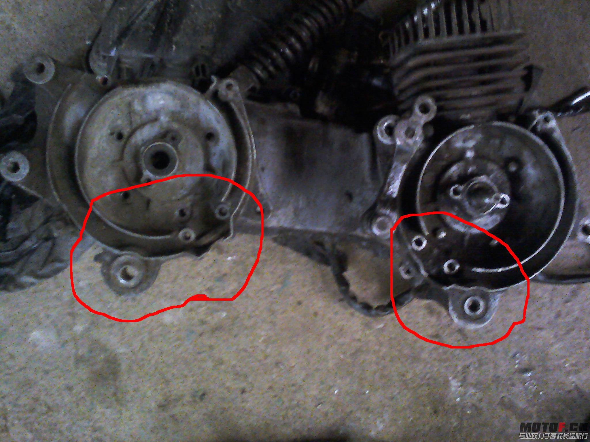

本人特别喜欢本田龟24期,近日入手一台但缺了磁电机。我随手找了一个dio的磁电机装上去发现不能着车。经过观察发现原来是起火位对不上,更发现原来本田龟24期的促发头安装位置在吊架的后面!于是找来比对并拍图。求高手解答到底dio的磁电机是不是有两款的?

国内的TACT 就是 右面的那种触发点,,,而左面的 就是 进口的 一般AF18 AF18e大轴机
AF24 是国内普遍TACT 大轴机头,本田嘉陵那些   ~  TACT有 两种,,还有一种是 AE05

受教,受教!再追问两种箱体用同一款磁电机吗?如果不是的话,你有适用右面那个箱体的磁电机转让吗?  发表于 2013-6-19 11:15

如果真找不到,自己动手改下磁电机触点就可以了,把原来凸位磨掉,再焊一个凸位就可以了
