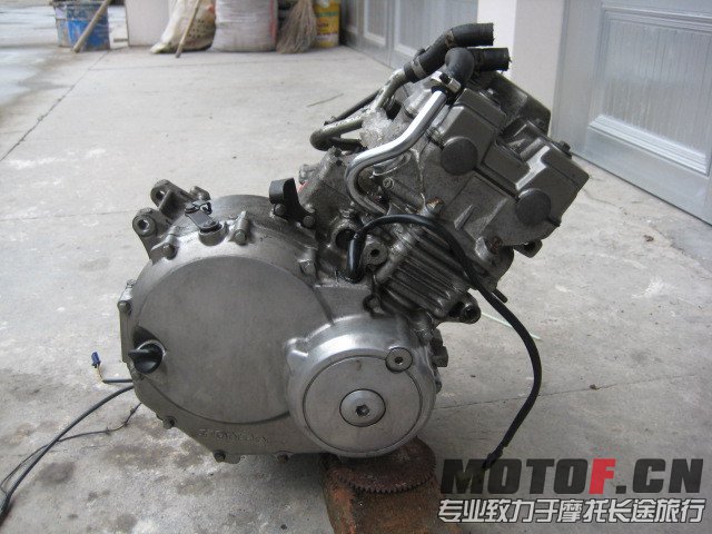

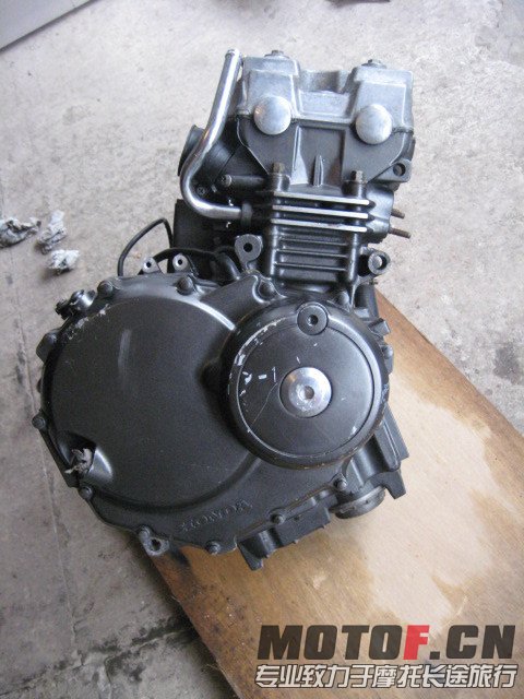

请问高手19期与22期发动机有何区别,外观有哪些不同?

同求问                 应该化油器口不一样吧

好像听说,17。19。22。CB1。小黄蜂都一样啊。

MC22跟MC19其实除了发动机之外全部都改了,两者看起来很相似不过就只有发动机一样,其余没有一个部件可以通用,所以发动机是一模一样的。不过MC22在1992年因为日本对马力有一次限制,250CC的马力降为40匹,原来的是45匹。

也就是19是45匹  22是40匹?  单凭外观怎么区别啊
单凭外观,只有颜色之分{:soso_e113:}
