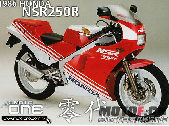

正式封為NSR250R(MC16)的街車於1986年面世,首台車輛配上紅白拉花,最為人津津樂道是取代機械式ATAC嘩佬的RC嘩佬,此車成為YAMAHA新推出的TZR250的勁敵。
這版本可以說是大刀闊斧改良的新車款,除了汽缸內壁同樣鍍上Nikosil物料以降低磨察及抗磨外,幾乎沒有使用舊款的機件。新車焦點除了RC嘩佬外,還有雙翼樑鋁合金車架等等。
NSR250R可說是為了對抗Yamaha TZR 250的迎戰武器,使用的三柱式合金輪圈、大型粗框鋁合金車架和新款尾擔,對YAMAHA TZR 250造成一定的衝擊。基於日本的馬力限制,原裝車同樣是45ps馬力,但車重只有125kg,比NS250R輕24kg。

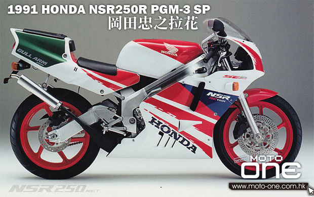

PGM-3是NSR系列中最長壽的車系,除了標準R版外,還有SP及SE版,而車主Henry收藏的就是最經典的92樂富門花SP版。由於這代車風靡當年年青人,本誌搜羅該車系拉花給大家欣賞。
來到1990年初,本田推出全新一代250二衝程跑車,就是MC21,即PGM-III。她的出現確實令車迷為之雀躍,因為除了街道使用的頭燈、睹後鏡及尾燈外,外型忠原賽道GP250戰車。
MC21採用了新一代的PGM-III引擎管理系統,而新車更採用經典Gull-Arm曲尾搖臂設計。後輪直徑從原來18吋改為17吋,大大增加車輛的靈活性,座椅底還有6.8升儲物空間,可擺放更多雜物。
1990 NSR250R MC21原裝車身色分別為:紅白、藍白、和紅黑三個式樣,而基本R版的設計,避震不但沒有調校及沒有氮氣樽外,並採用較重的合金輪框及濕式極力子。至於升級版的SE版,採用乾式離合器,尾避震還有氮氣樽,前避震更可以調校,92年推出的最高級SP版當然採用最好的裝備,再加入輕量化鎂合金輪圈,不管那個版本,PGM-3在當時的日本都是最暢銷的霸主。
●(限量2500台)跟上二代的SP版相同,前後避震具有調較功能、乾式離合器及配用鎂合金輪胎。
●日本名將岡田忠之連奪89、90及91年全日本GP250的拉花。
