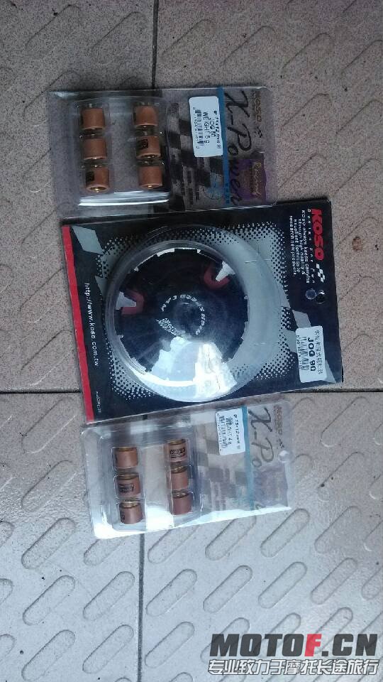

今日将台印王的普利盘换了改装koso普利盘换了5克珠...
然后头段好力了...开了一会后...起步那股力一到...马上打滑的声音.   车子起步打滑渐渐才加速.....不知哪个打滑..求大神赐教....
是不是皮带还是离合也换?没人搞二冲..都是自己上网买回来换...小弟不才...求赐教

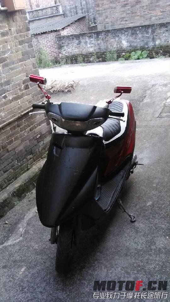

顺便无聊把他贴了汽车膜..你看到的不是喷漆.    可以撕掉反复张贴..只是太考心思...不想搞了...
.请见谅 QQ图片20130607195052.jpg QQ图片20130607195105.jpg 是不是靓仔多了

轻珠是转速型,你前盘的转速过高,皮带咬不出来,导致后离合转速过高,甩块咬不紧,珠子换重点试试。
我后离合换大弹还是细弹  ?可以增加后离合转速?
还是换皮带可以解决?
