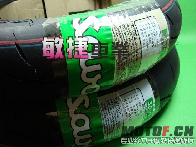

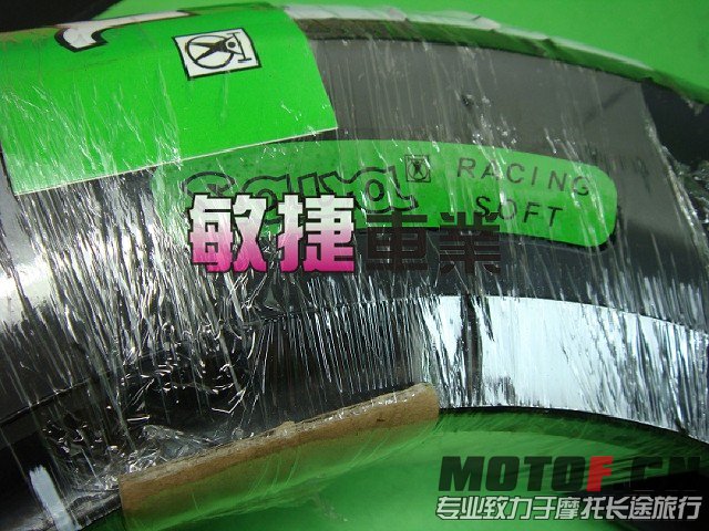

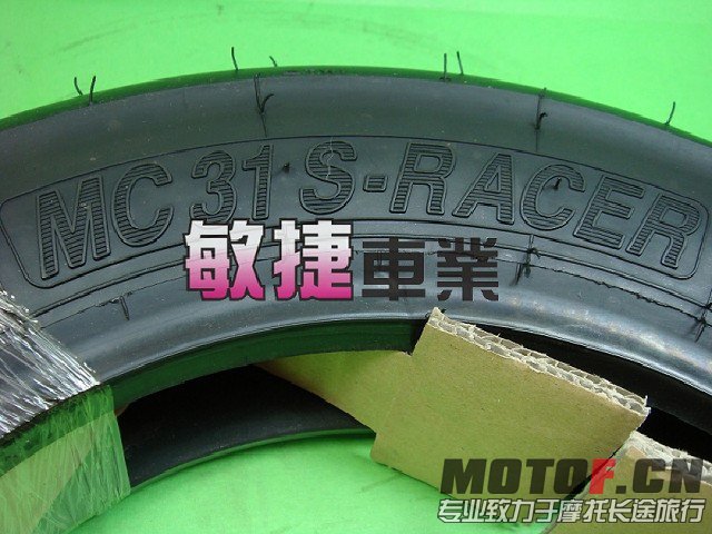

11:比赛统一使用SAVA赛车轮胎,尺寸型号和材质;前轮胎90-90-10,后轮胎3.50-10比赛专用轮胎。(由三水赛车会接受报名后,统一派发)

4:由SAVA轮胎赞助专业全热熔比赛轮胎一套(价值640元)。

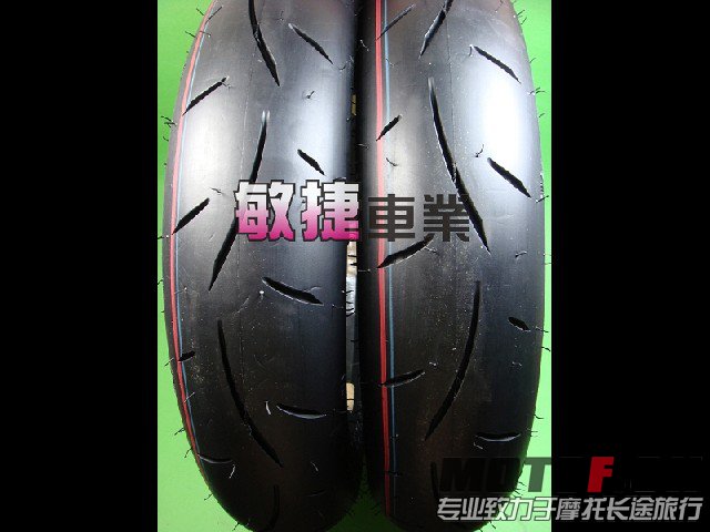

1:冠军将获得奖杯一座、香缤一支,由SAVA专业轮胎制造商提供的指定轮胎参赛的获得奖金5000元及NITEK头盔专业生产商赞助的全碳纤维顶级赛车系列头盔一顶(价值2680元),
2:亚军将获得奖杯一座、香缤一支,由SAVA专业轮胎制造商提供的指定轮胎参赛的获得奖金3000元及NITEK头盔专业生产商赞助的全碳纤维顶级赛车系列头盔一顶(价值1680元),
3:季军将获得奖杯一座、香缤一支由SAVA专业轮胎制造商提供的指定轮胎参赛的获得奖金2000元及NITEK头盔专业生产商赞助的全碳纤维顶级赛车系列头盔一顶(价值2680元),
4:最快圈速奖。正赛期间单圈时间最小的车手,将获得由SAVA轮胎赞助的,专业全热熔比赛轮胎一套(价值640元)。

感谢SAVA专业轮胎制造商,NITEK专业头盔生产商,对是次活动的大力支持!
