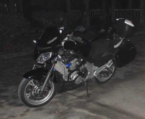

大家好啊  我细面好长时间没发帖啦   TR都快一岁啦!!这段时间自己都快变修车工了  在这里有三个章要对所有的CF650车友交流啊!!!
1 油箱  油箱章节完拉
2 仪表  第9.10页仪表章节完啦!!!

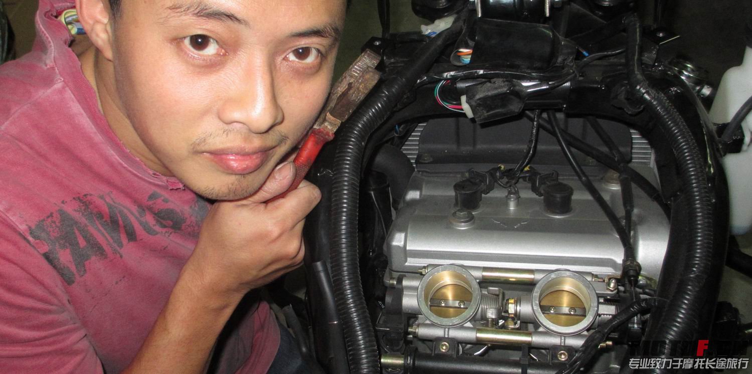

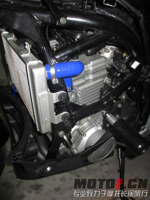

3 水管   (这水管重点说   先谢谢佛山小吉大师特意为我从厂里订造水管,谢谢谢谢谢谢!!!!  因为水管见光之后CF650车友就憋不住了,小吉大师电话13450543388。这水管装在TR骨马2个月的时间了,就从2013过年后正月15的时候,陪我去了江门买年票   多次晚上小跑  和我高速197KM的实验是Ok啊)  详细内容(油箱,仪表)说了再说 哈哈!!!先发图TR骨马  有车友问我点解要变骨马啊????以后说。 再发小吉大师,   留位啊兄弟啊!!!不要抢沙发  小弟发帖不太好啊

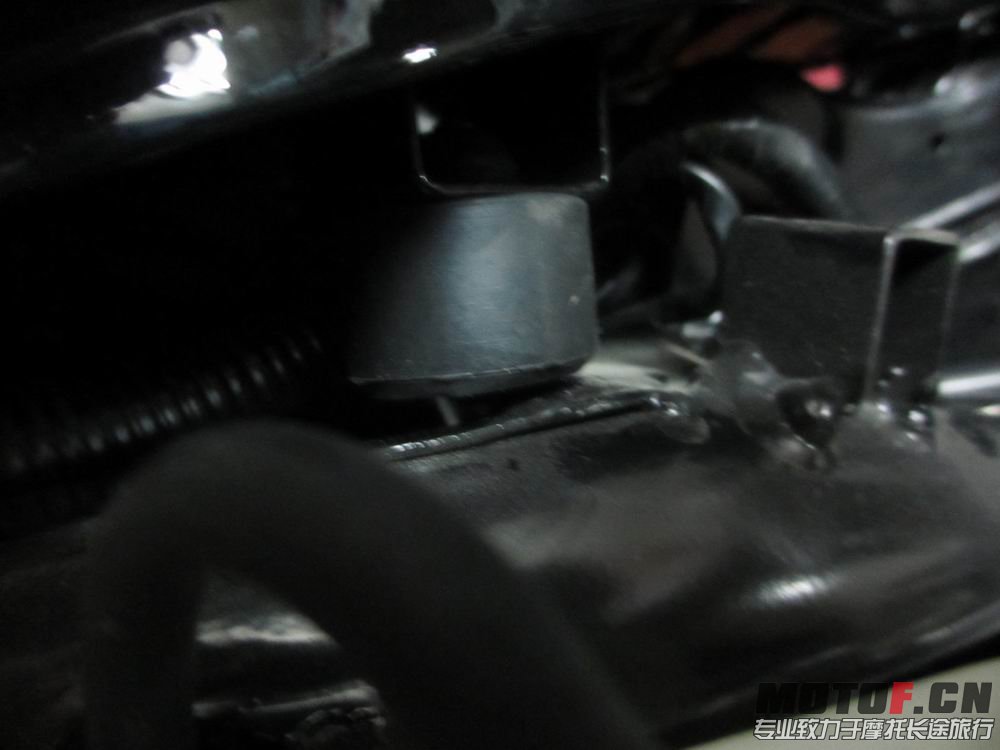

Hi!。。。。。。。。。。油箱章节开始啦。

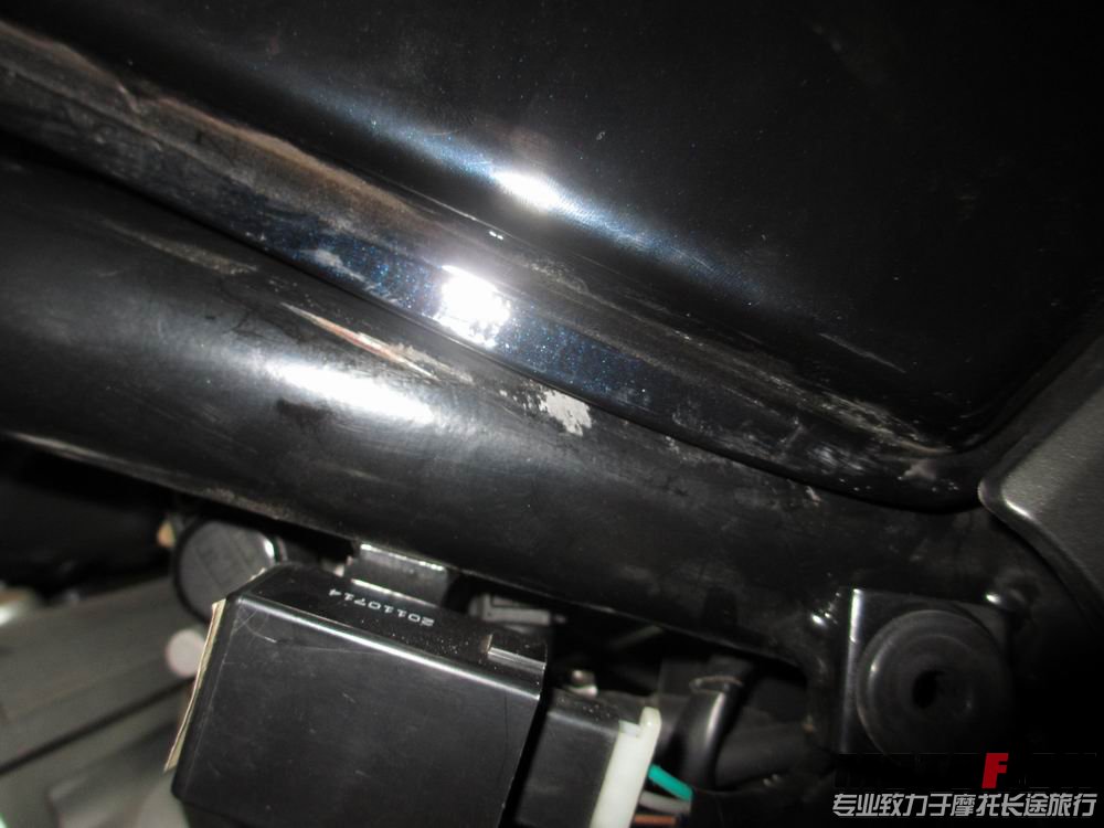

一切的故事都是水管漏水产生的枝节,当第一次拆大包围的时候,发现拆油箱前端的两根螺栓的时候是紧紧的有点扫牙,  哎!!!!!!!!!整个油箱的焊接乱来的!!!!天啊  和车架连接油箱的那些焊点尺寸太偏差啦!!!一边油箱的底部刮到车架已留痕了!!!在座垫下的定位架子是这猴子样的  正想说几句粗口  算了还是呑住  看到都汗啊!!!!!!  (先说650NK的油箱的摆放在车架的结构好啊!!650TR才复杂点,焊工不连贯  所以只有TR油箱出问题  在摩托迷已有3位车友TR油箱漏油都是前端修螺栓的地方那一点点的焊接太脆弱啦!!还有换了油箱再漏的那车友就更无语啦!!!哈哈 安慰吓哦!!!还没出现漏油的车友要看看啊   或者永远都不漏 我不调整的话就第4个啊!!!)看油箱底部的缓冲胶 更搞笑  一个高一个矮  缓冲胶的落位更是神马 完全不到边   来图   等会再说调整!!!!!!!
 楼主| 发表于 2013-4-2 14:04:09 | 显示全部楼层

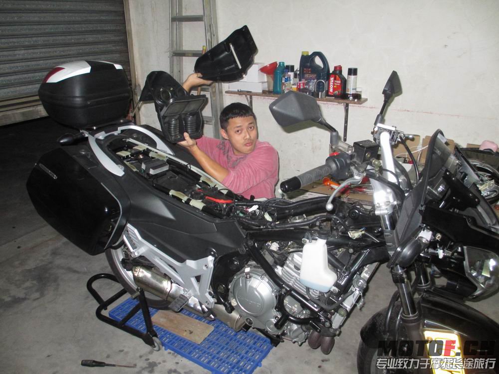

这一下油箱的调整又是一个月的时间啦!!
2012.9-10月啊这个油箱连接架子  做了三次啊!!没办法  第一次装碰其他地方  第二装碰其他地方  都不多说啊!!!第三次先得了

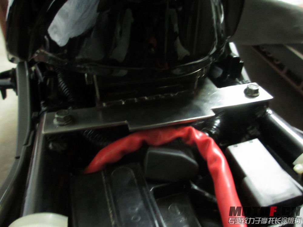

油箱底部的缓冲胶不要了   在同样650NK油箱链接车架前端   加装了两块直角的不锈钢小片3MM厚的 在不锈钢小片上面用尼龙塑带系了25MM直径的白色硅胶管  这样油箱的受力就有了分部啦!!!油箱前端的两根螺栓位就高了点  我再剪了一小段胶片承托  油箱前端的两根螺栓位有一个都滑丝了    不用螺栓固定了  再用4条黑色尼龙塑带系着算了
(这说明一下!!!有那位车友看过摩托车在凹凸不平的道路上行驶的慢镜的视频呢  有看过就知道  整台车好像快要四分五裂的样子  所以650TR油箱前端的两根螺栓位的焊接这样脆弱  不脱焊漏汽油才怪啊!!!)

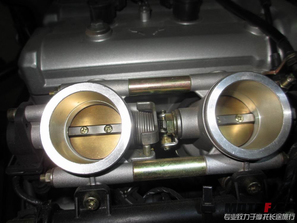

在这我提一提CF650的空气总成 我也把它拆开研究过  空气片看上去做工真的嘛嘛滴啊   但在功能上来说可以啊 看我TR的节气门干净啊   不像网上有CF650的车友说开了1千多公里很脏   再有车友说  换ER-6的DMV 或 K&N 的空气片  不用啦!!!!!!!ER-6的DMV 或 K&N 六百多元啊 还要专用清洗液  浪费  有的说增大动力 我说可能装起来不太对位啊!!!DMV K%N  和 CF650原厂的空气片有点不同的 有空就上网细细地看看啊 原厂的空气片15元
每2000KM 换得啊  我看也不看
在这我提一提CF650的空气总成 我也把它拆开研究过 空气片看上去做工真的嘛嘛滴啊 但在功能上来说可以啊 ...

有大部分CF650吧!!!   水管当然是了!!!从2012年   9月折腾到  2012年底认识小吉大师为止!!!我买多2套原厂CF650的水管   全溜水   硬病啊!!!现OK啦!!
