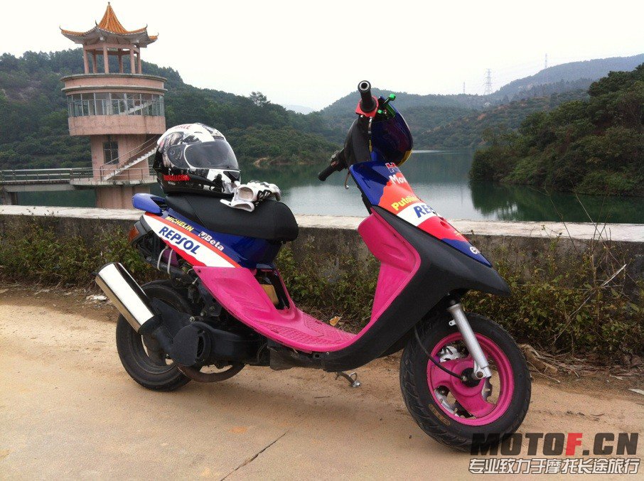

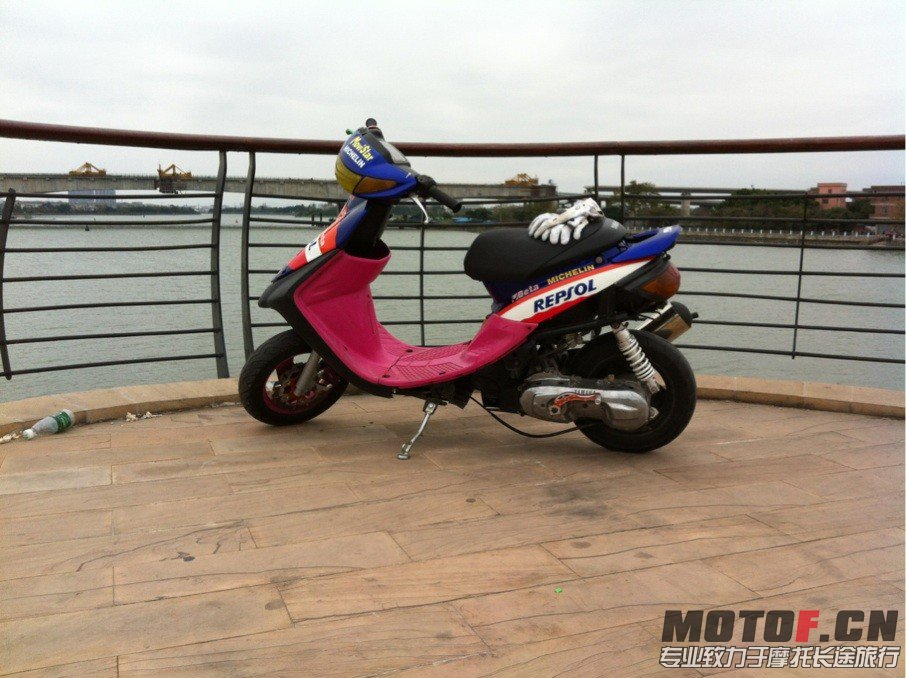

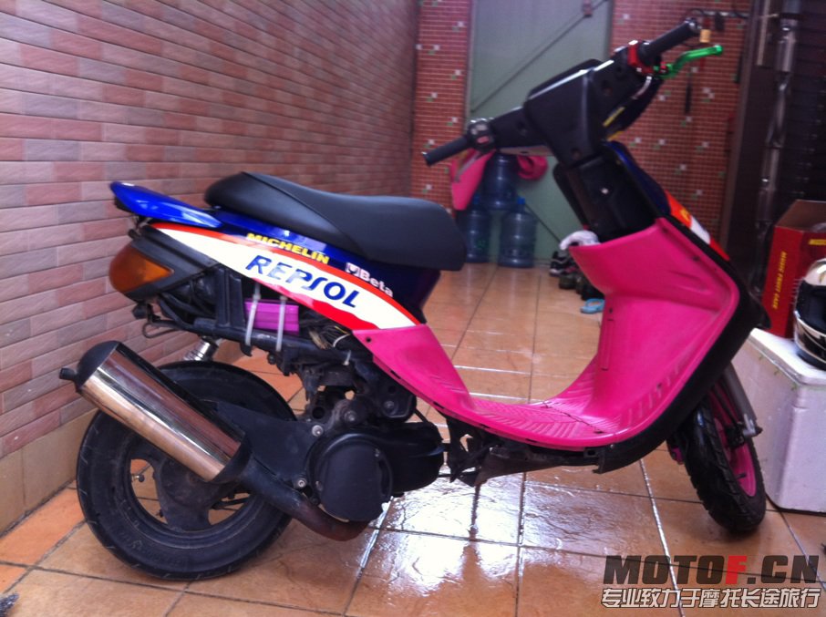

  一:选车 通常都是用(进口JOG50 改54  进口DIO改54  国产DIO125)
      首先对这几款车作个评价:
       JOG50不改也能起头(但这对于一些高手而言,一般人是做不到的)
       JOG改54 因为54缸配330曲轴排量约为103.6cc动力大约去到11到13.5匹
       DIO改54 因为DIO曲轴行程比JOG长,排量去到约125cc马力比JOG54大很多(但DIO改装件没JOG普及)
       国产DIO125 顾名思义就是国产4T125机器,动力够,经济但样须)
       本人建议用JOG改54 因为型,声音够霸气,改装件多,经济
     (台JOG3大约1500到2000改54 大约4000  5500到6000就可以起头了)

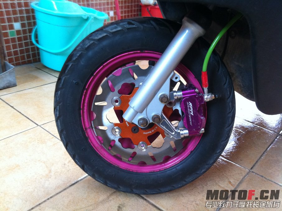

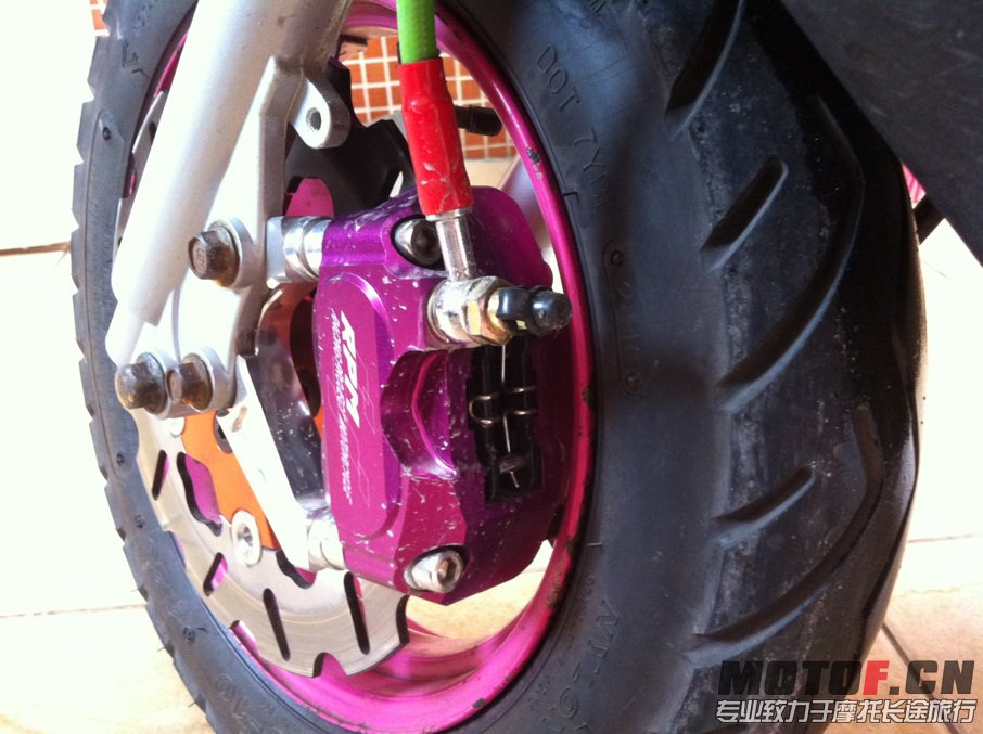

  1.调刹车(相当的重要,因为起头的翘点是用油门跟刹车控制的。把刹车行程调好,根据自己的习惯调就好了,因为没有一个标准,本人建议把刹车行程调短一点,因为起头不需要很大的制动力。
