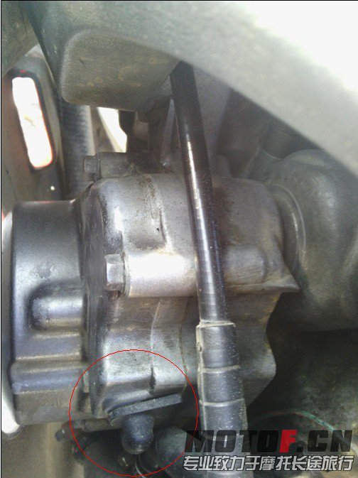

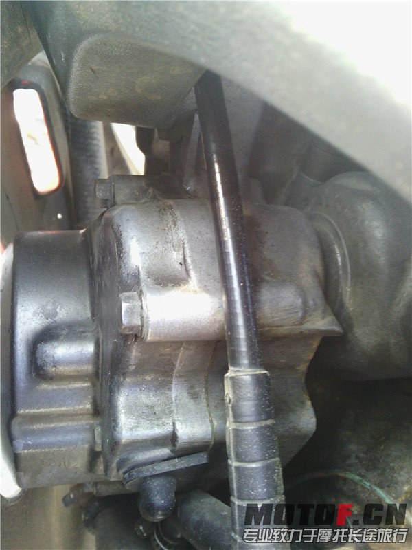

634_2013031210532600_IMG_20130312_105326_副本.jpg 633_2013031210531100_IMG_20130312_105311_副本.jpg     兄弟 看看是不是拆这个盖子。 今天拍了照!
发表于 2013-3-13 18:41:32 | 显示全部楼层
是的,还需注意里边二个触发器不要让硬物碰着了,电线也注意一下,别拉扯那么大力

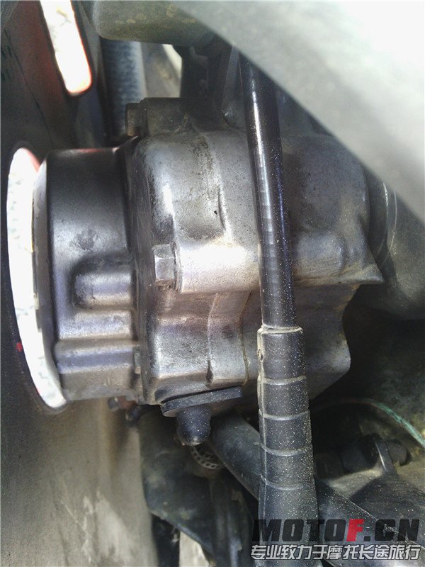

未命名.jpg   兄弟 是这个  小线链接里面的东西 是吧?       里面怎么才能看出 磨损的程度? 现在我的车 就是马达附近 咔咔响 超越离合 钢珠什么的  是普通小圆珠吗?
