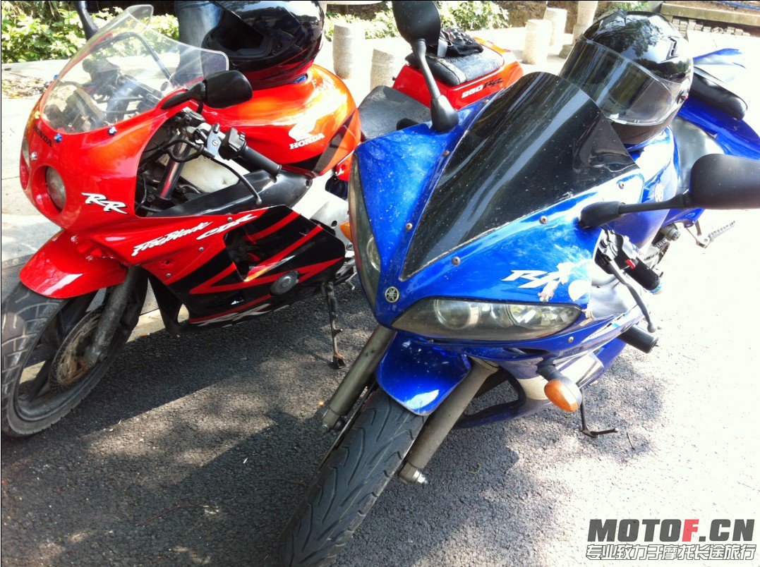

我车车买回来,小问题特多 不过已经逐个逐个搞好了 现在问题是电池吧我想,因为呢我之前电池是经常不够电 打火的时候就想断气的样子,后来换了个新电池,才换了三天,我把灯开了一下打火就发现电量不足了,又像之前一样,烦死了!而且今天还去了帽峰山,是吧车子推着的,累死了!            请问各位大侠有遇到过这样的情况吗?请不要埋没了你们经历跟我分享一下!我想尽快解决

买个好点的电池  我用 汤浅
发表于 2013-3-10 23:38:59 | 显示全部楼层
这个问题你要检查稳压器是否正常,稳压器最好用原装的,用万能表检查冲电是否正常,不要小看小小问题噢,遇到这样问题确是很烦{:soso_e189:}
发表于 2013-3-10 23:43:45 | 显示全部楼层
你还要检查灯泡是否35W还是65W  100W还要检查滋吸螺丝和保险丝是否接触不好

有可能是:充电器坏了。  那个充电器的专业名字叫什么来着,我忘了。
发表于 2013-3-11 14:31:57 | 显示全部楼层
可能是充电硅充不了电,试下换个充电硅,如果不行,就帮不了你了。
发表于 2013-3-11 14:49:01 | 显示全部楼层
我的吸逼之前也是这个鸟样。。。换了小瓦的电灯泡。。。换了充电硅。。。最后才发现。。。高压包不行了
发表于 2013-3-11 15:15:11 | 显示全部楼层
着车,用万能表量一下电池两端电压,是否充电正常,低于13V的,证明充电圭问题了,之后便会并发到点火器
发表于 2013-3-11 15:24:39 | 显示全部楼层
我以前就是这情况后来换了个充电归就没事了 希望采纳
