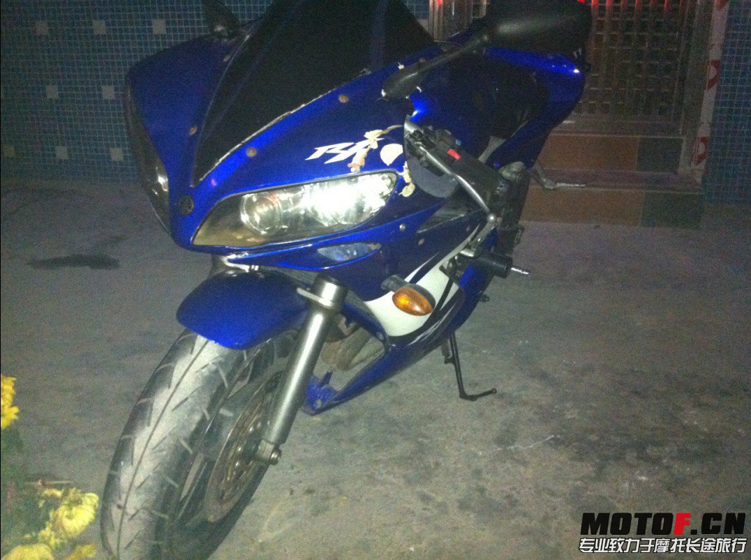

小弟的车子(FZR400水晶灯改R1)之前有发过贴子的  之前是关于电路的问题!现在终于解决了
现在出现的问题是 冷车时 打火打不着!找师傅检查发现是化油器吸不上油  师傅说吧空气滤盒拆了 四个化油器都加点汽油进去一打就着!! 但我想 我不可能每次冷车都要吧油箱拆出来拆空气滤盒也拆倒点汽油进去再打火啊!麻烦死了这样!(用以上方法着车后  热了车就直接能打着,听师傅说是因为车热了把油都抽了上去所以热就不会这样!)
