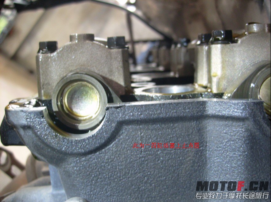

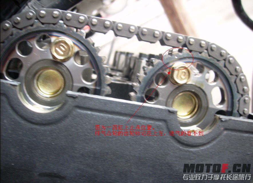

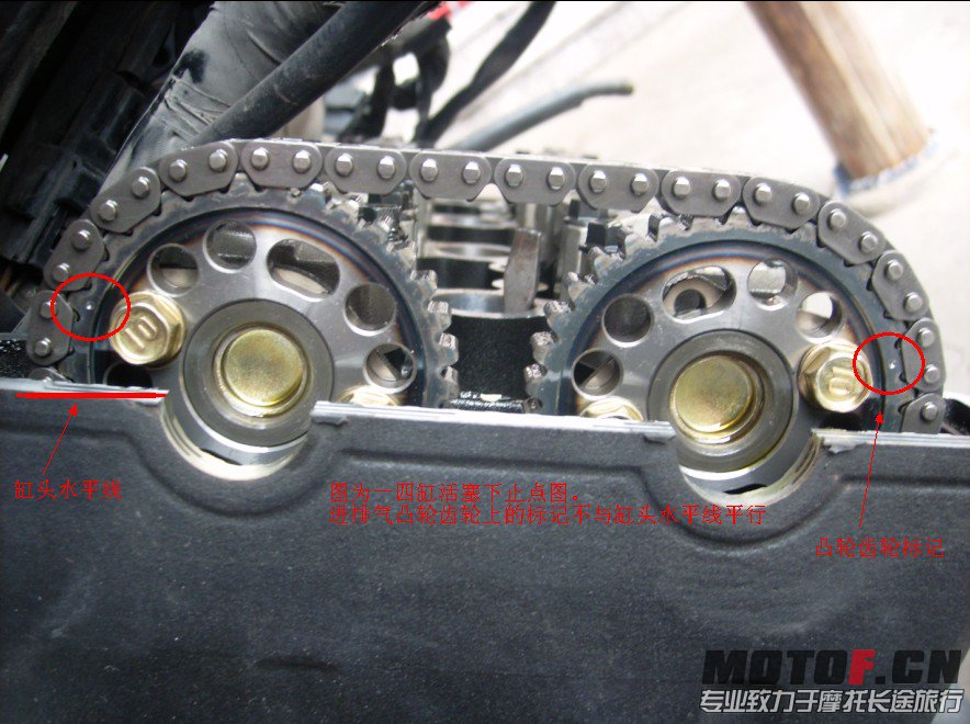

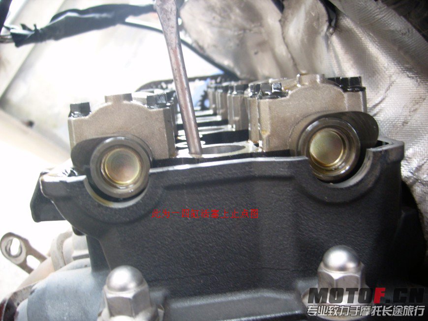

跪求04款R1正时点位置 以及方法/
车子发动机有拆修过的痕迹,气门声很响 量了下排气门间屑小的17,18丝的样子 大的离谱到102丝! 现在想拆下凸抡调下气门紧屑但是看他的正时点越看越不对 怕拆下后装不回去。
请问正时是对下齿轮的“T”标记 还是对下齿轮的“HF”标记? 我对“T”标记一四缸怎么对也不是上止点。反而对“HF”标记一四缸正好为上止点。上面凸轮那里又是怎么对的? 是对凸轮齿上的小圆圈吗?小圆圈又是怎么对的?  另外标准的进排气间屑各是多少?
小弟很急 希望知道的朋友说一声 也可留下电话 本人看到后会在第一时间与您联系请教问题 万分感激。

发表于 2013-2-26 23:37:04 | 显示全部楼层
现在估计正时己对错了,轻微顶气门了吧

发表于 2013-2-27 00:28:35 | 显示全部楼层
对一缸就可以了,4缸压上去,间隙25就可以了
发表于 2013-2-27 01:11:39 | 显示全部楼层
只看一缸就可以了,不要管飞轮上的标记。从火花塞孔里看活塞到上止点,凸轮的两个桃尖正对着就OK了(从4缸那一面看,凸轮上的标记应该是平的)。。。。(R1对火位大概是这样吧。。很多年没有拆鸡头了。。)从楼主上的图看,,凸轮应该是错齿了。。
