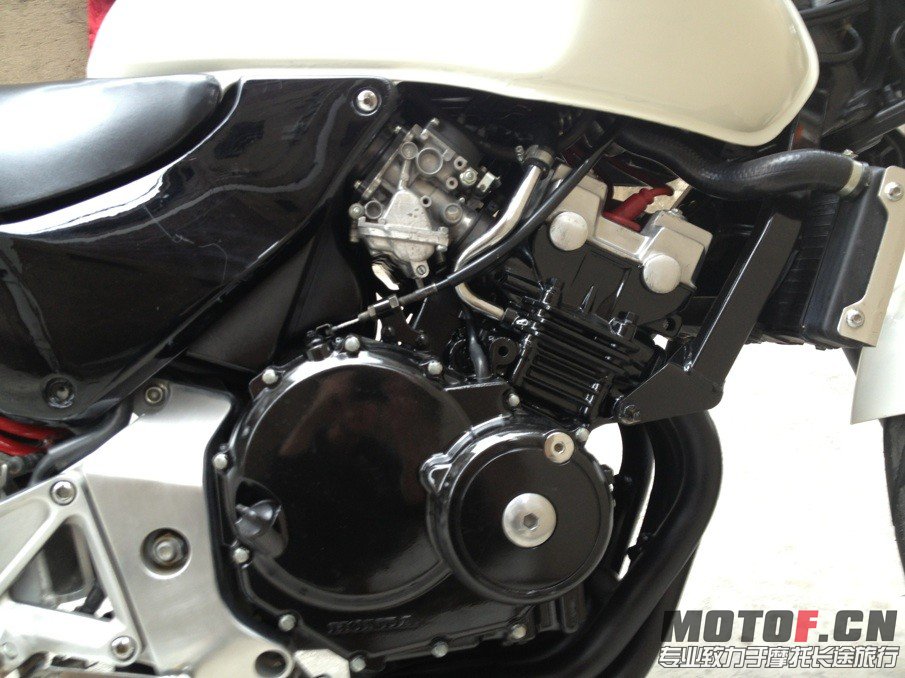

       平时我最喜欢把自己的车,洗上一个小时的车。。。。。。。。
               看到点尘布满发动机,以前是用洗洁精洗的。
        结果今天发骚 没事找事左,去买了支所谓的机头水。。。
           本来射上去测试下。看了一下减震没事,没什么不良反应~~~~
   然后就沾沾自喜的把他喷去整个发动机。。。。我靠。。。洗的时候没什么 因为有水 看不出有什么异常、、、等到水干了。我想哭了、、、、、心情简直是天堂掉到去谷底
           发动机退色了。变亚色了,没有光泽了,没有闪亮的金粉了。没有那么黑了、看上去像用硫酸洗过一样。。。。 我怀疑简直那个是硫酸做的~~~~~~~~~~~~
           马上跑去汽车沙板哪里,说可以救回来,才没那么伤心           告诉大家,洗发动机千万不要用这个所谓的机头水,不然会后悔死 还是乖乖洗洁精加自来水算了。。。。
这是经过喷漆师父的妙手回春,虽然不能回复翻100%  有80%我已经满足了。。。。

那个机头水本来就是清洗油漆的。即喷油漆即掉。很猛

你可能没有勾水吧!是有腐蚀的!加多点水沟起来就没那么伤

机头说要兑水才能使用。有腐蚀性。全翻新的车子最怕这水。很多翻新过的部件一洗就掉色,市区光泽

使用过机头水,记得用清水彻底冲洗干净。一般都没事。

我的就是没脱水,买回来就直接喷,一支都用光了。车是碣石货,可能是翻新件都退色没了光泽了
