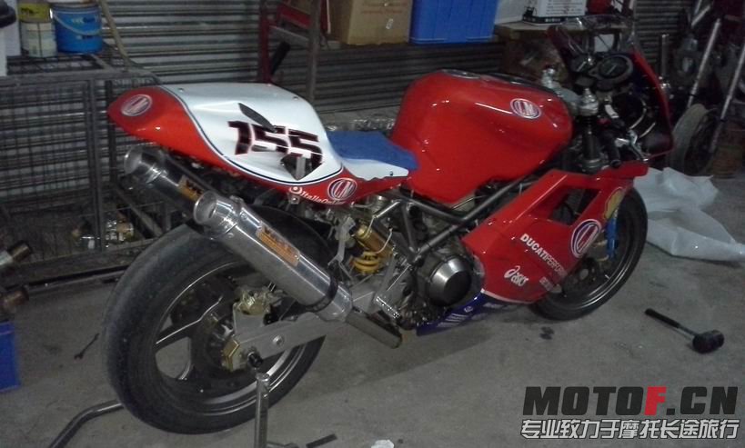

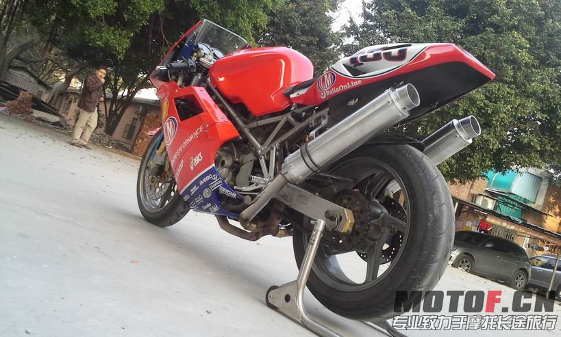

DUCATI ST4 改装过程~!~!~!

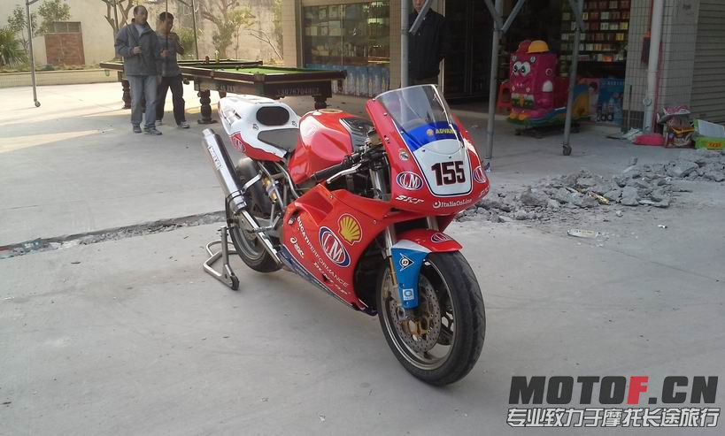

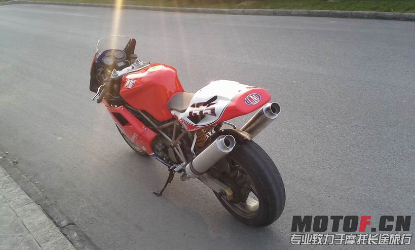

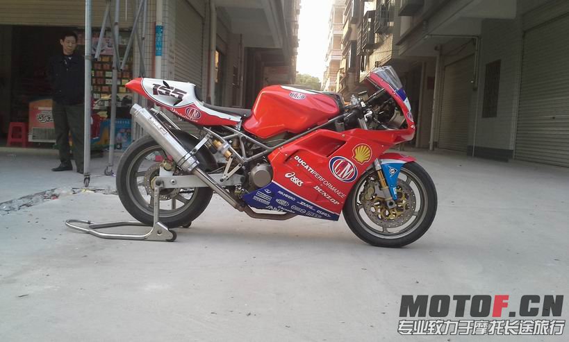

ST4   916的L 型发动机  ~!V缸用来行街实在拿命~!
O记前后减   B仔刹车 等等 都几高配  修改一下 ~!跑跑赛道 ~!吃吃别人的 胎屎~!~!

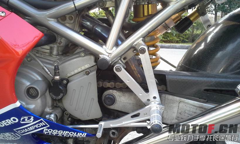

ST4 和 S4R 或其他M系列 车架是一样的  ~!所以 部分改装 通用 ~如  升高脚踏 可以用两只P3 左边脚踏~!
原来是 旅行跑 ~!姿势 和 外形本人实在  接受不 了~!

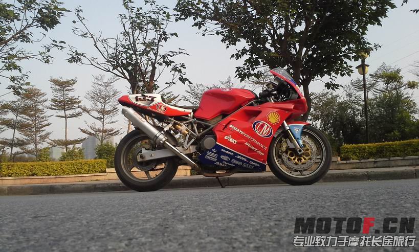

改了 998 包围   非常好改 几乎原装位·~!~!
去片:

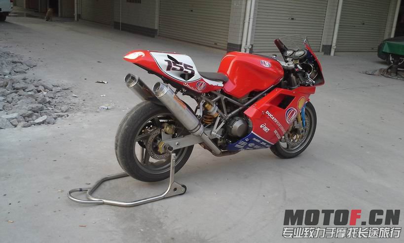

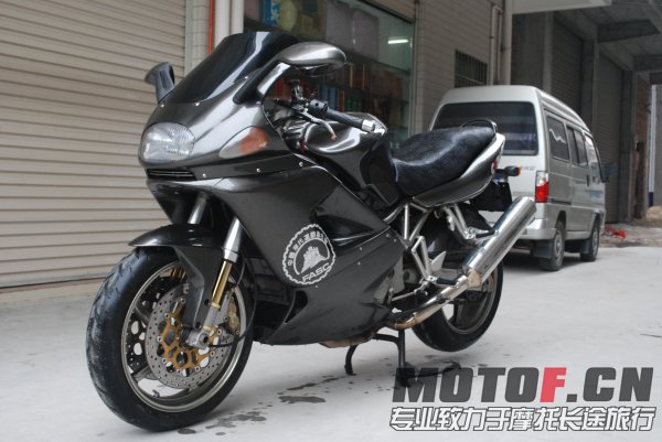

原来的样子

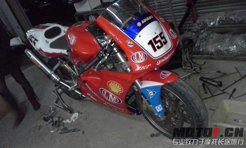

然后

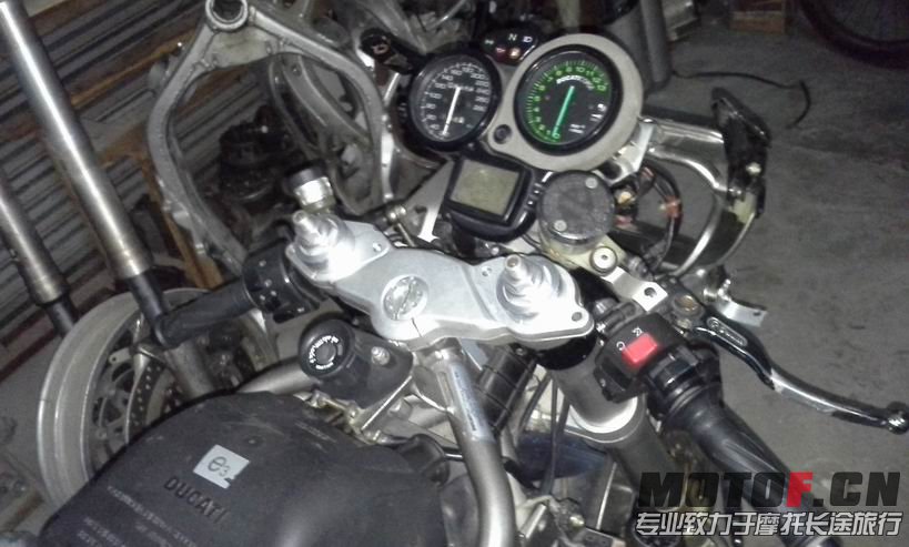

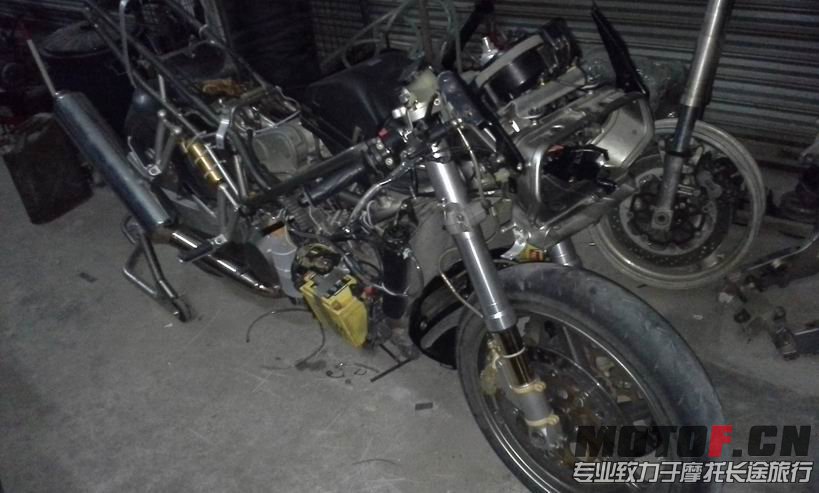

拆拆拆

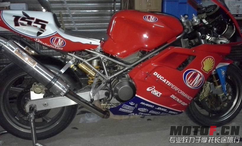

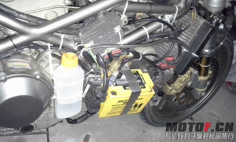

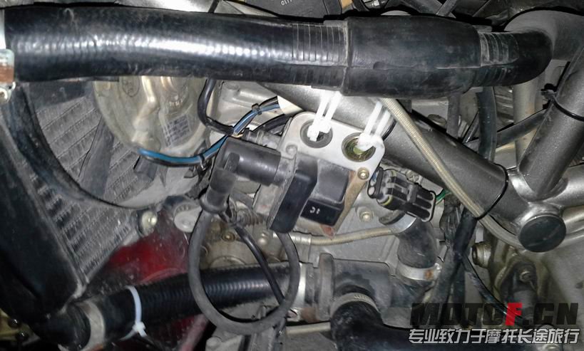

装998包围 副水箱要拆改用小副水箱
高压包也要收入车架内

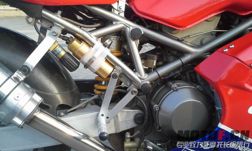

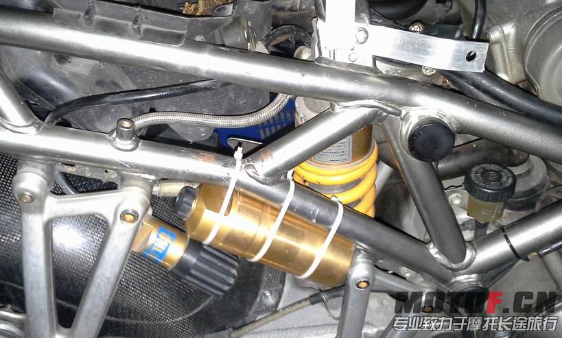

为了方便调教减震 我讲 气瓶移出外置
原来的是 高把旅游跑  改成 分离低把手~!

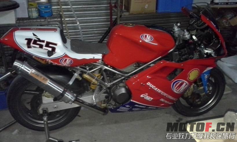

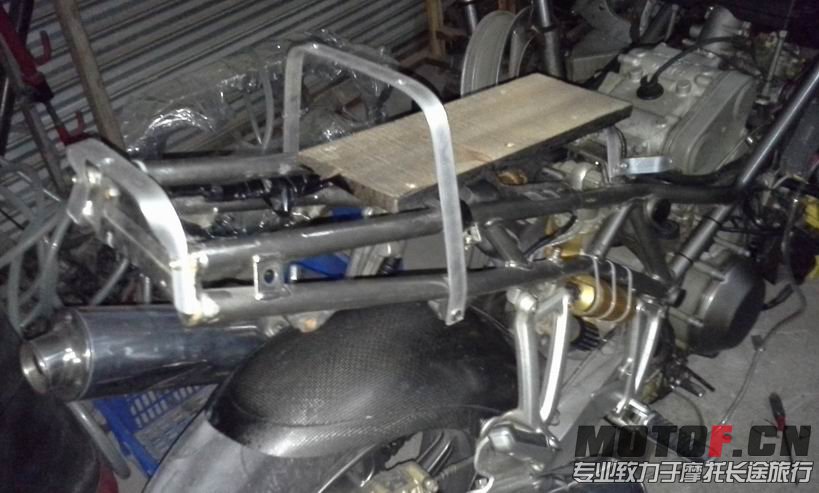

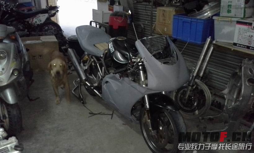

车尾用铝条 做支架固定  尾包~!坐垫临时用木板顶替~!

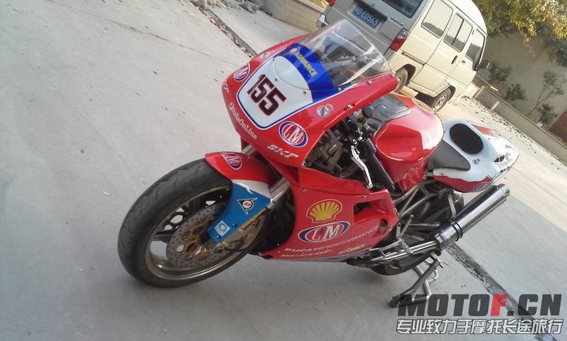

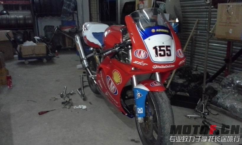

将包围队上去 定位  前包竟然 一点不用修改直接上 螺丝位全部适合
然后拆下来拿去喷漆~!喷的是 当年 贝里斯 的 L&M 花~!

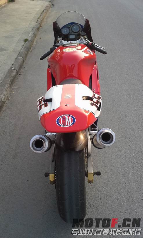

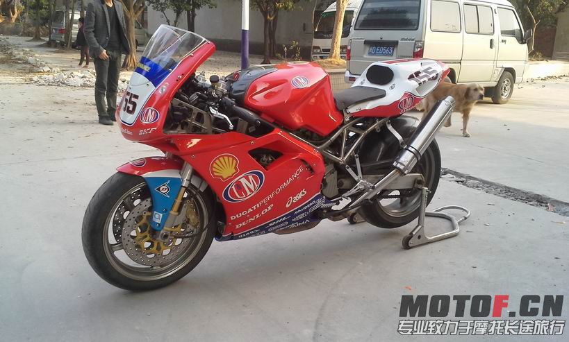

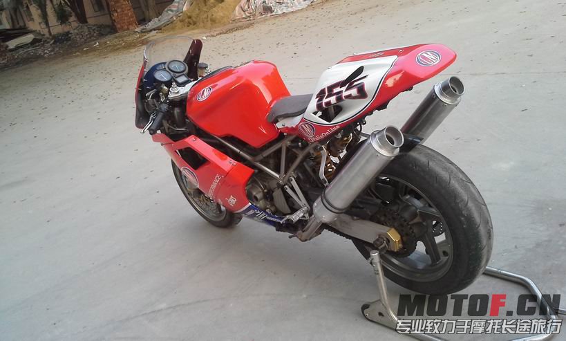

然后装包围 油箱   升高脚踏 改装牛角 回力胶坐垫~!

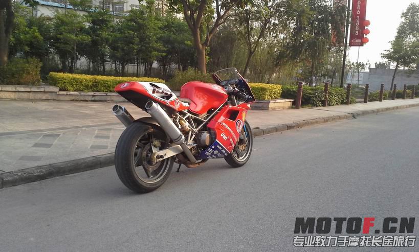

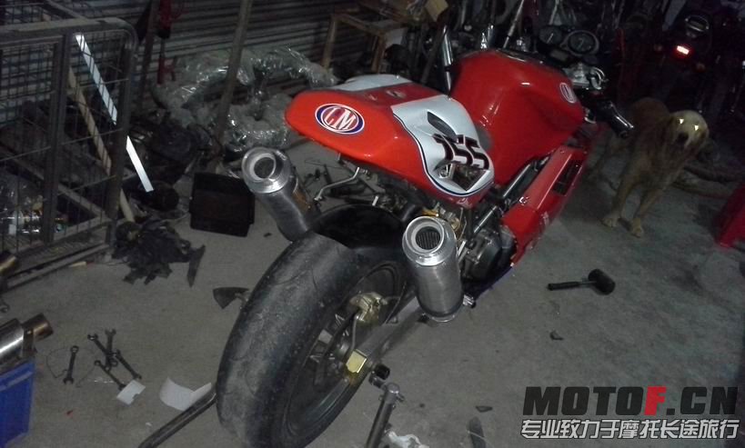

山寨排气管 好多人问我 点解要用山寨 因为 我无钱。。。。。。

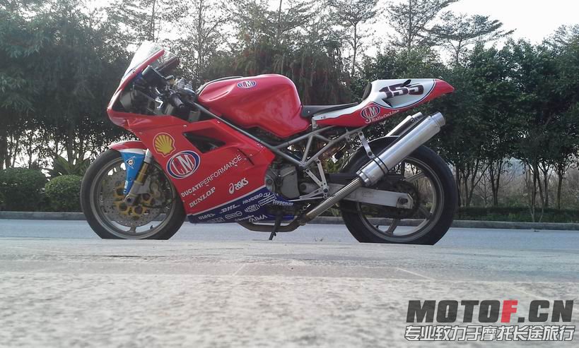

等热熔胎  和 太尺到货 ~!~!!~就完工了 ~!
再找个 好天气 拍个靓相!~!

后摇臂你都可以考虑换过
