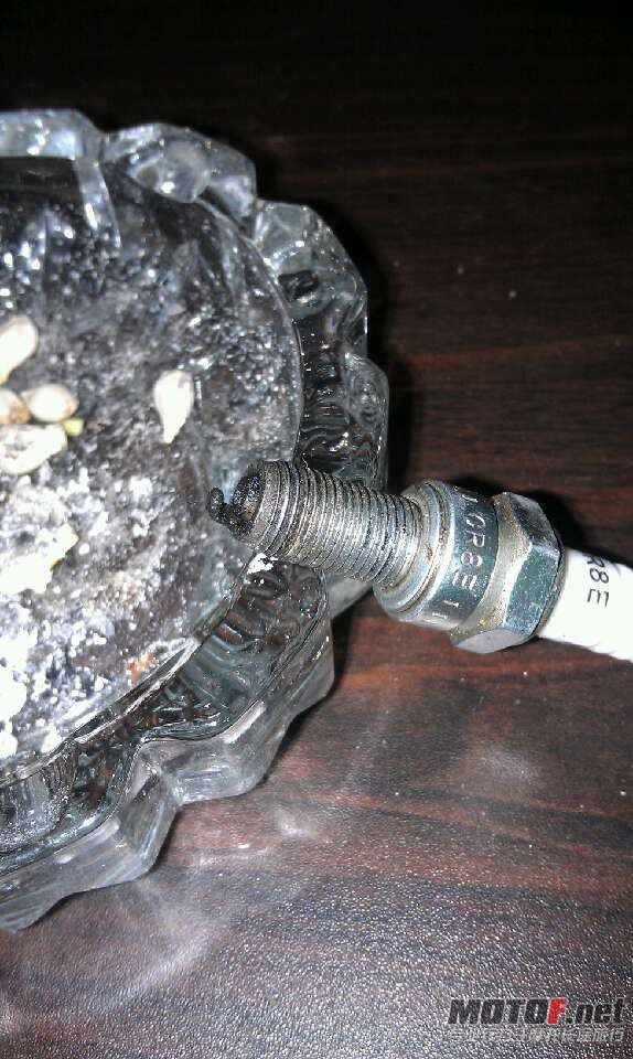

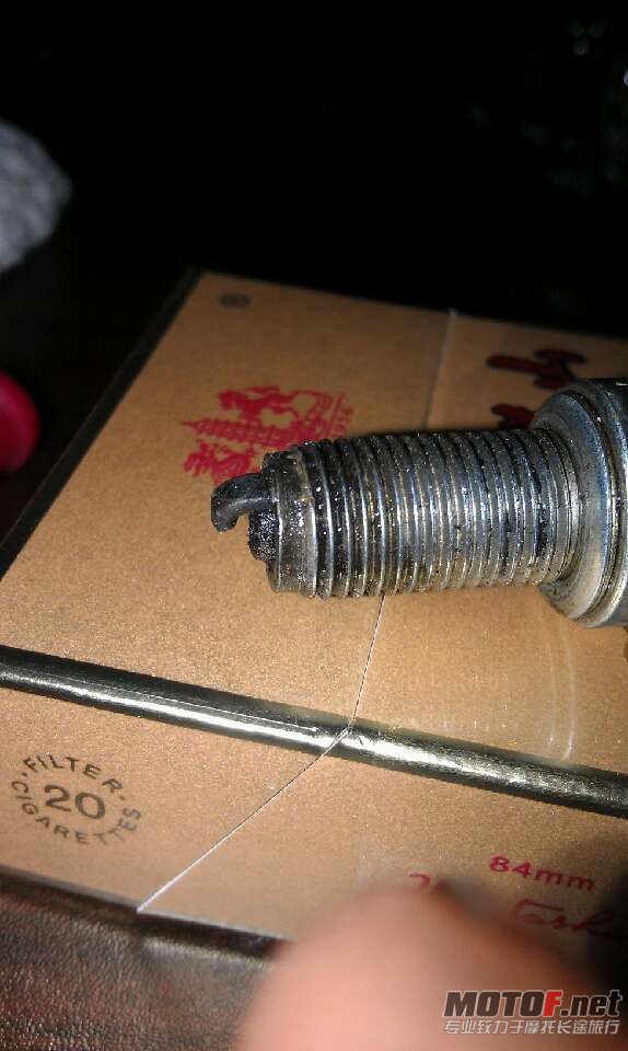

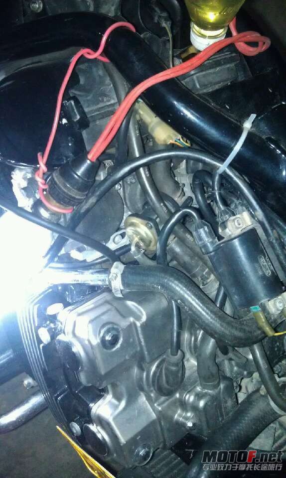

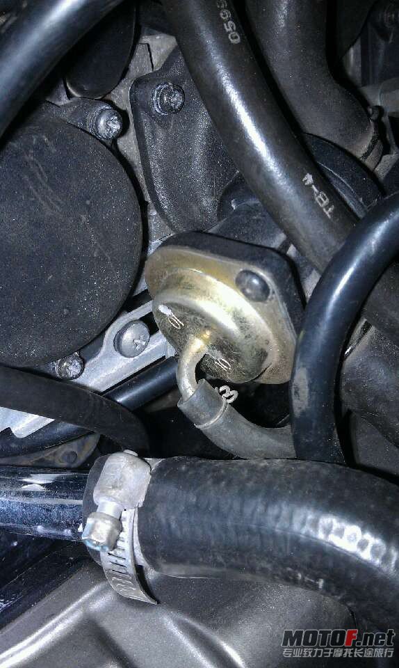

             冷车难着火,换了火花塞也是一个样。    换套火花塞用不到一个星期期,2.3缸的就这样了 07.jpg 08.jpg 化油器上下油快,应该没有问题,高压包也没有问题。就是在3缸的负压管连到一个负压伐门上面的大管是连接发动机废气的 05.jpg 06.jpg 就是这个东西加油时候有漏电的声音,用手去摸的话里面有动的感觉。是不是正常的??? 水温正常,灯没有亮过 ` ` ` `     现在的问题就是冷车难着车,2.3缸跑到130左右就坏火花塞。。。求高手帮帮忙!!!!

给点点小虾意见,可能是2 3缸化油器混合气过浓或化油器点火提前角出问题,或点火器和高压包导致点火不正常 出现爆震 爆然 提早点火最终导致火花塞在高速时候严重烧毁。    或者很简单的问题是你加的汽油有问题。。。。找当地师傅修修啦。。。小弟路过 是小虾一位 求落下解答

多谢朋友!!!!   点火器和高压包是没有问题的` ` ` ``    我用的是国产的NGK         是不是火花塞不好呢` ` ?油一直是用97的` ` ` 本地没有给力的师傅` ` ` 不敢给人家乱动啊` ` `
发表于 2013-1-11 21:15:51 | 显示全部楼层
触点熔掉的话就是火花塞质量问题。买几个铱金试下
发表于 2013-1-11 21:17:07 | 显示全部楼层
如果只有二三缸有问题的话,应该是化油器的问题成数比较大

发表于 2013-1-11 22:42:52 | 显示全部楼层
你换个点火器试试~可能唔系原装的!
