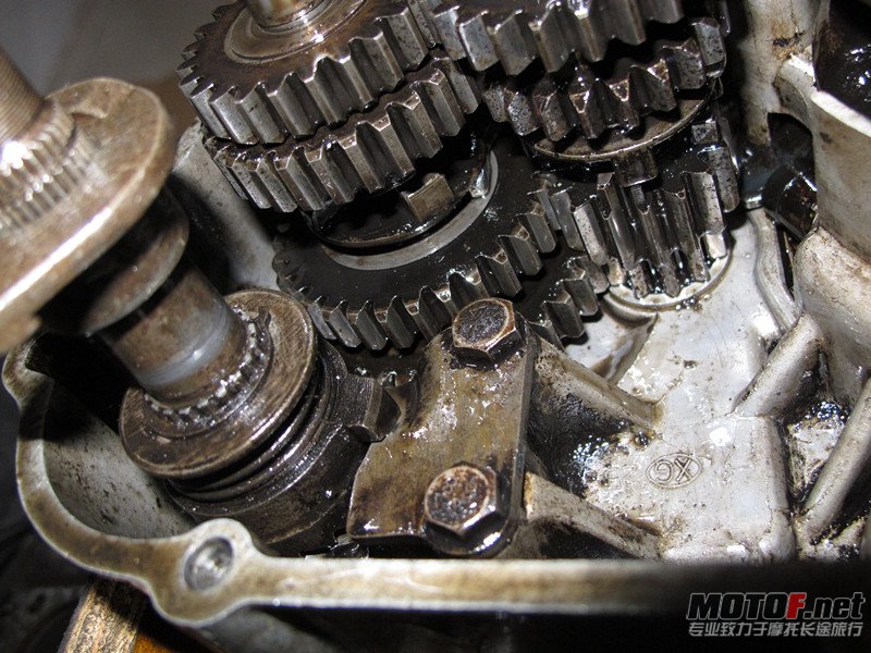

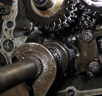

发表于 2013-1-2 20:13:45 | 显示全部楼层 |阅读模式
我拆开 清洗了下而已。 启动棘轮 标记和启动杆的*型标记都是对齐的。压板的*型标记也是对齐的....
踩下去归位的时候 还是哒哒哒的响...
有大师来搭救么。、。。。
         求搭救啊!!!!!!!!!!!!谢谢啊.,..
发表于 2013-1-2 20:40:19 | 显示全部楼层
你看看中间的波箱壳是不是磨损了,合上波箱壳你上下拉一下打火轴间位大就不成
发表于 2013-1-2 21:30:03 | 显示全部楼层
JH70CC的是吧这个我可以帮你搞定这个问题是打火轴没有安装好装这个轴要技术的
发表于 2013-1-3 09:52:33 | 显示全部楼层
呵呵这个要转到最高点才行的,不然对点是没有用的~
 楼主| 发表于 2013-1-3 12:44:03 | 显示全部楼层
谢谢大家啊...我在试下...
 楼主| 发表于 2013-1-3 12:45:46 | 显示全部楼层
需要什么要求的...求指点!!附上视频..大家看看!
发表于 2013-1-3 13:10:37 | 显示全部楼层
,,好复杂啊了,,,
发表于 2013-1-3 13:11:54 | 显示全部楼层
顶到最高点就OK拉!!流家凌系难搞D噶拉!!
发表于 2013-1-3 13:59:34 | 显示全部楼层
不会直接找师傅吧!省那么点钱干嘛!这一次看着他搞!下一次你就是高手啦!
 楼主| 发表于 2013-1-3 19:30:48 | 显示全部楼层
刚下午去找师傅了。。。也是无解啊。说让我先装好。上机油在看看。。。折腾啊。。因为一个垫片 卡了一下午!。。。那多零件抬回来。。那多零件抱回来
