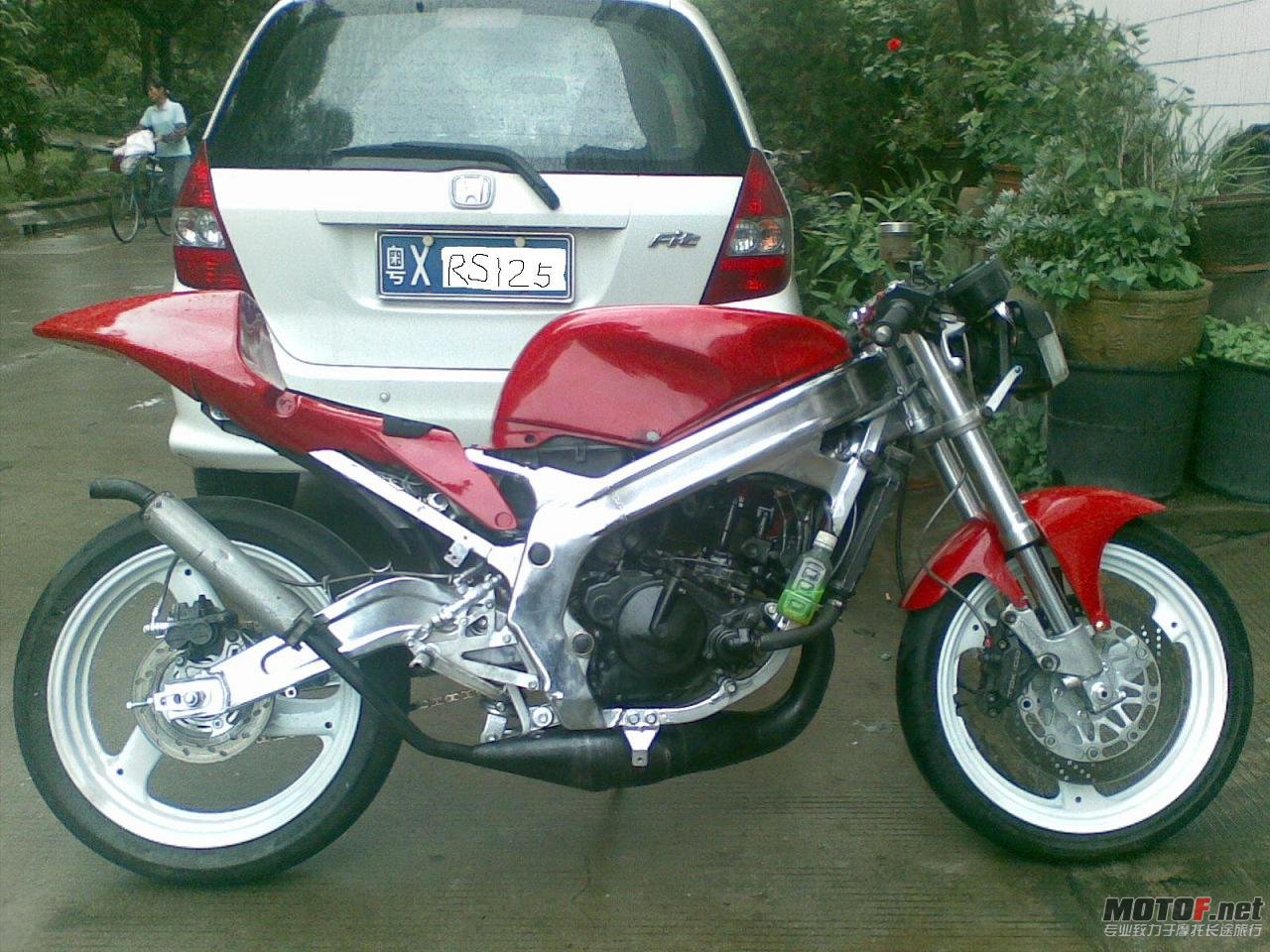

前后铃是125搬过来的,档泥板买会来时就已经被割了一小部分,尾担跟125一样的!
200跟125的区别主要是车架,发动机,大线(龙根),表头 等。。。
车架:200跟125的高压包与提速马达的安装位置是左右掉转的,因为200跟125排气闸的控制位都是掉转的。
大线:接提速马达的插座都是掉转的。
发动机:125的是56MM缸径×50.6MM行程,200的是66MM缸径×57MM行程,波牙同一档同一转速下速度都不同,125的3档13000转就105KM/H,
200的3档11000转就125KM/H,机油的润滑方法都不同,200的一条管去中缸排气口下,一条去曲轴轴承直入位,125的一条管去中缸排气口下,
一条去化油器。
表头:125的13000转到红区15000转尽头,200的11000转到红区13000转尽头.
92年的车我也不知道有没有 进,出口版?
这是125的车:
