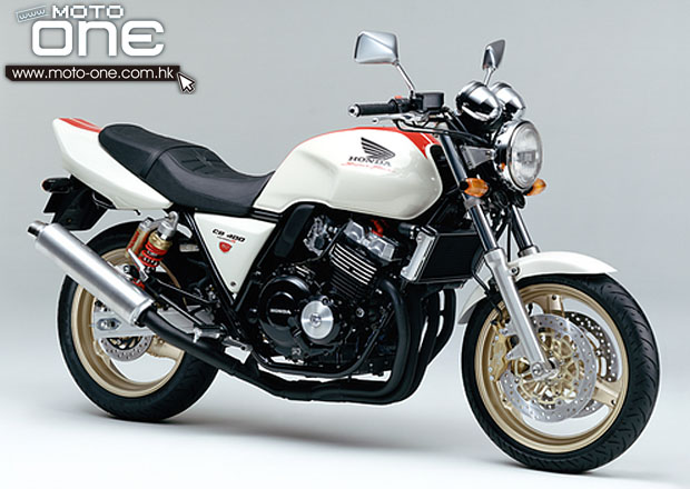

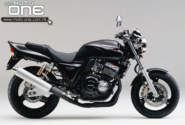

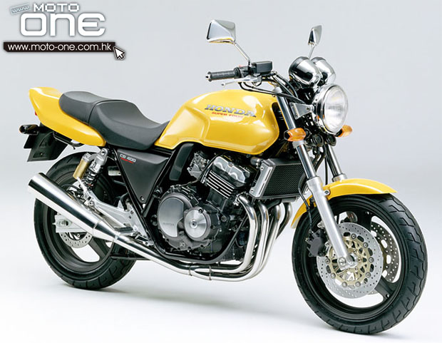

Honda CB400SF進化史- BIG ONE、VERSION R、VERSION S、VTEC I、 VTEC II、VTEC III、Revo
1992 Honda CB400SF(BIG ONE)
專為日本市場而設的Honda CB400SF(BIG ONE)面世於1992年,1994年才抵達香港,是取代只有4年壽命的CB-1。車輛憑著本田一向的高水準造車技術、可靠及易用的優點取勝,配合劃時代造型及鴨尾設計,加上緊湊機械結構及巨型迷人的波箱外殼,令車輛一直雄據日本NK車榜首位置。由於車輛受歡迎,大量改裝補品如雨後春荀,讓CB400SF成為改裝界新寵兒。時至今日,車輛一直維持53ps馬力輸出。
1995 Honda CB400SF Version R
95年推出的Version R版主要加入「豬頭」,而中截排氣管由不秀鋼改為當時流行的黑色管,並且加入PGM-IG電子燃火系統。
1995 Honda CB400SF Version S
Version S除了沒有「豬頭」,主要是配上更高級裝備,第一代Version S使用前NISSIN對向4活塞卡鉗,而追加版則使用Brembo品牌。(圖上使用NISSIN卡鉗,下圖使用BREMBO卡鉗)
1998年,本田推出車廠成立50週年Version S特別版,限量500台。

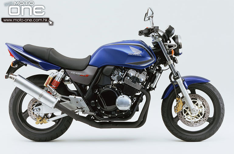

1999 Honda CB400 SF HYPER-VTEC I-包括當年CBR400F的REV,這是第二代VTEC系統。
2002 Honda CB400 SF HYPER-VTEC II
2003 Honda CB400 SF HYPER-VTEC III
2005 Honda CB400 SF HYPER-VTEC III金杯版
2007 Honda CB400 SF HYPER-VTEC Revo (配ABS剎車系統)
2012 Honda CB400 SF HYPER-VTEC Revo-新車到港
CB400SF的外型雖然多年來沒有大改,但透過細微的改動提升車輛的現代感。
