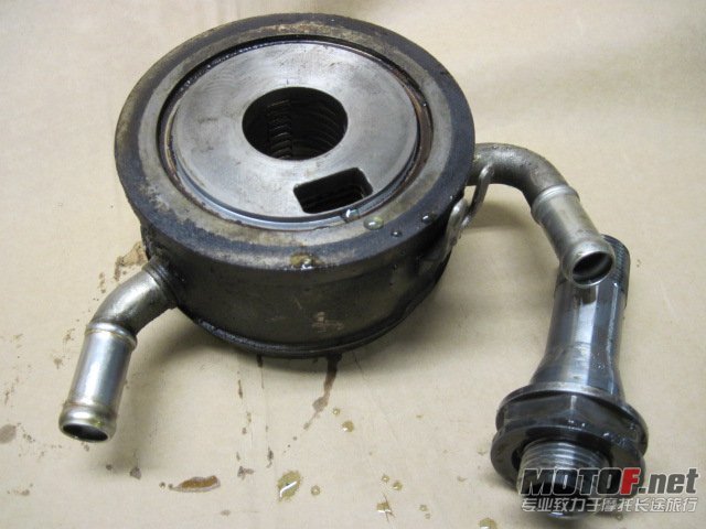

其实我想表达的是 我的RVF400即刻要装954的油冷器,  也就是装在机油格后面,利用水箱的水来降温, 而现在有心理阴影,怕那个油冷器里面有漏水进曲轴箱的可能,
发表于 2012-10-27 18:22:16 | 显示全部楼层
PRINCESS 发表于 2012-10-26 20:31
其实我想表达的是 我的RVF400即刻要装954的油冷器,  也就是装在机油格后面,利用水箱的水来降温, 而现在有 ...
你是说这种吧,这种水和油是分离的,漏水也不会漏到机油里,不过你是改装的话,和发动机、机油滤芯的接合面要处理好,不然可能渗机油。

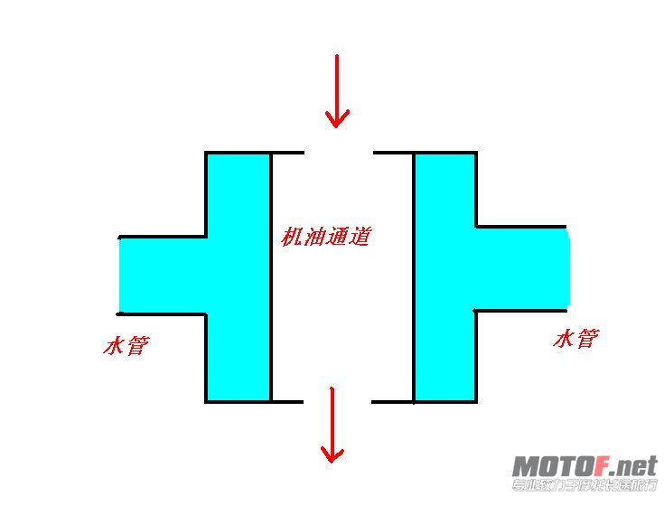

对的,朋友,为啥说水不会漏到机油里呢,水也是在这个油冷件里面循环的吧,请望 详细回复

我想除了质量问题,里面没那么容易漏水,外面水管漏水还有可能,里面的水道是隔开的,就好像有些风冷车在气缸外面焊水套改成水冷,因为水套是在气缸外面的,所以就算漏水也不会漏到气缸里,同样的道理。
画个示意图

朋友,其实我就是想知道里面水道的构造,不会是像水箱那种结构一样吧,  上回我的水箱漏水,现在心里都有阴影了
