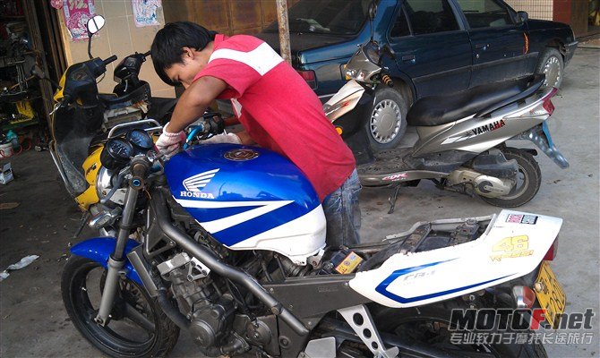

二奶接回来有一个星期了。慢慢发现了很多小问题,系时候要保养了
(上手车主其实外表保养得不错的,不过我接受的时候说的全车保养,真的好坑爹啊。。。)
哈哈,同上手车主开个玩笑。
其实车车接回来的时候机头还是很精神,几个玩车的朋友都是这样说。

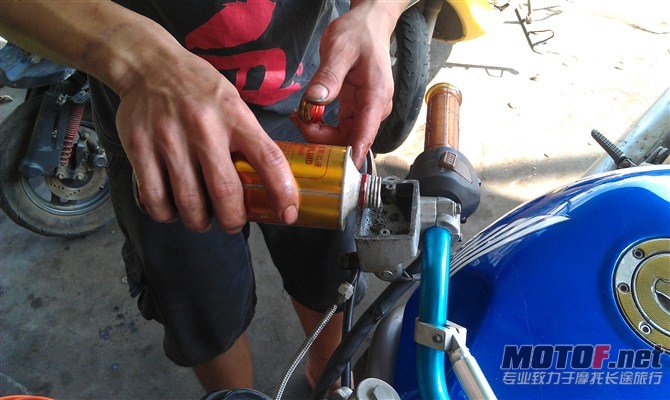

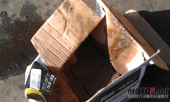

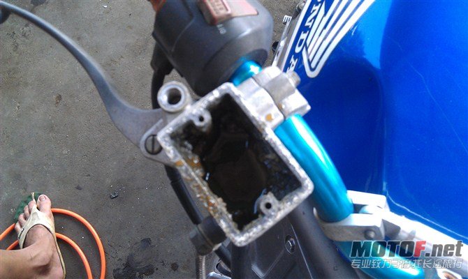

先来第一波。。。更换刹车油。。。

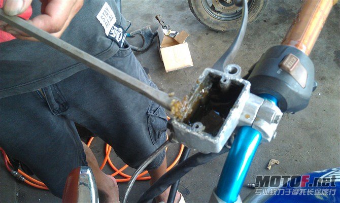

话说这个刹车油,真的好坑爹啊!
各位看官,请看。。。。
开盖有奖。。。
开盖有奖。。。
哦滴神啊!这是神马?
哦滴神啊!这是神马?
无语了。。。
无语了。。。

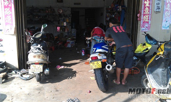

换上补品。。。
换上补品。。。

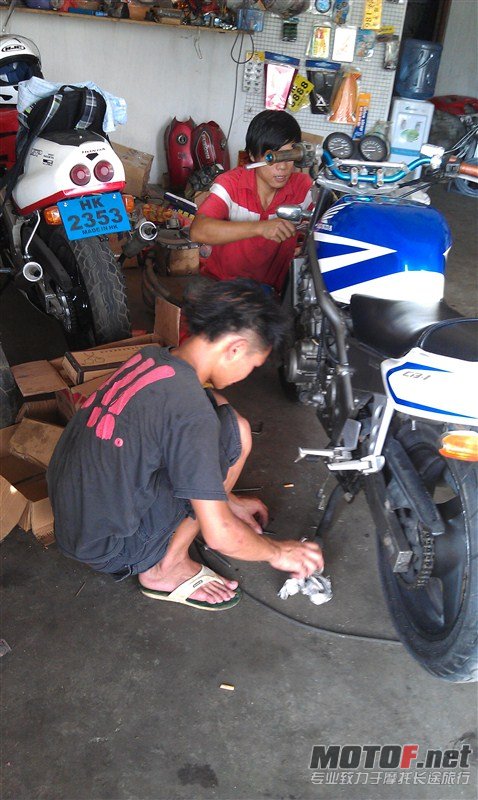

大哥,刹车油排空,也不用摆个这样诱人的姿势吧

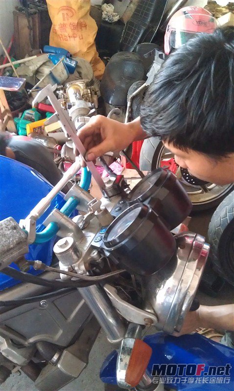

接着来,第二波。。。部车上百二,手把会好震
原来。。。
左边
左边
右边
右边
再睇清楚D...
再睇清楚D...
老板,辛苦你啦。。。
老板,辛苦你啦。。。

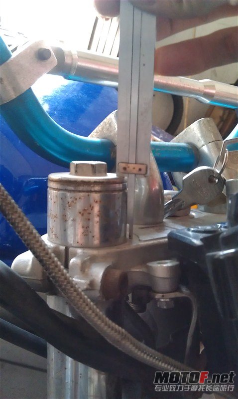

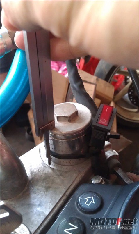

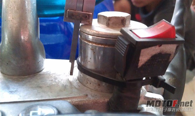

前叉有一点点误差,要微调一下。
链条响了,前链轮有点变形了。
不过还好,将就一段时间吧。
因为真的穷了,荷包空心化
5555。。。。
检查链条,调整前叉
检查链条,调整前叉

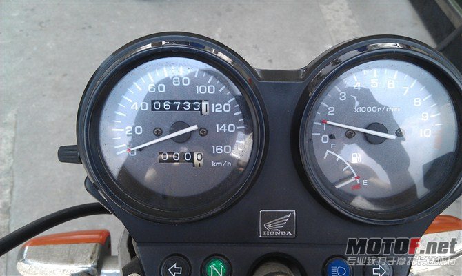

再来。。。
请教下上手车主,这个仪表的油表计,是不是改成水温计了?{:soso_e132:}
上次我开车出游,看着油表计明明显示有一半油的,但开到半路的时候熄火了。。。{:soso_e118:}
当时我突然想了,不是吧?买翻来甘快个机头就瓜柴?唔好吓我啊,当时心都寒了,后背都出冷汗。。。{:soso_e105:}
后来在路边停车,打开油箱睇睇。。{:soso_e153:}
我操!油箱几时空左嘎???{:soso_e126:}
好彩,响附近有个朋友提着油罐过来救我,真系好多谢距。。。{:soso_e142:}

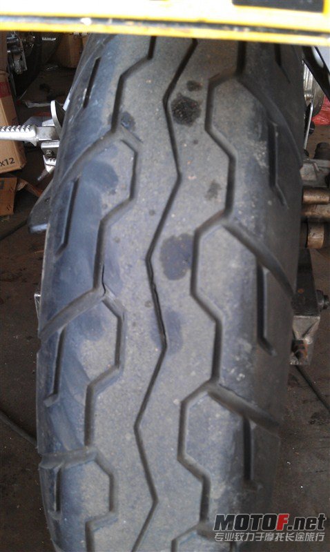

车车接回来的时候,轮胎光头了,不是一般的光头,是她娘亲的变椭圆形了
只要你一 侧身,就感觉车子不受你控制了
原来手头拮据,只打算换两条普通的轮胎
后来想想,要对自己狠一点(唔去浦,唔去玩,唔出去吃饭,唔。。。)
终于买左一对新一点的胎,差不多一千个大洋啊,我靠。。。
但当轮胎装上去后,我想崩溃了。。。
请教各位大虾,这样的轮胎,有木有问题???
发表于 2012-9-9 12:24:26 | 显示全部楼层
新胎就这样?
前胎很好的,只是后胎差一点  发表于 2012-9-9 13:25
网购的二手胎。。。无语了。。。  发表于 2012-9-9 12:30
