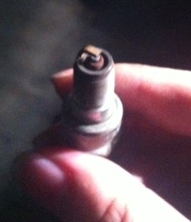

CB400 07年  从左到右  12缸排气的温度比34缸的温度要低点 3000转内没什么力 3000转以上声浪和动力都有 小跑了几次都是跑140左右 路比较短  估计也就3公里远  空档加油门也是到11000转 感觉震动很大 爆震的感觉 是不是4缸不平衡?  别的没动 换了4个依金 没什么问题 排气温度相同  拆出来的 3个砖红 一个偏黑 应该大问题没有 转速反映现在很快  应该没有4缸不平衡 因为怠速很稳 1200转 一点点波动  不可能一点都不动的   未命名.jpg

做下4缸平衡吧
发表于 2012-9-9 08:13:34 | 显示全部楼层
可能是1 2缸燃烧不好,做个四缸平衡
