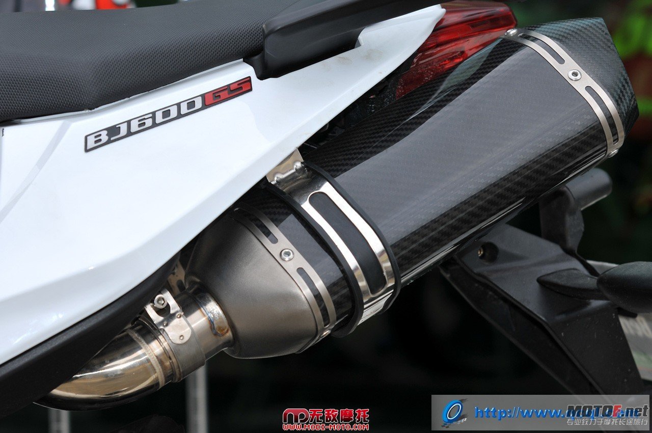

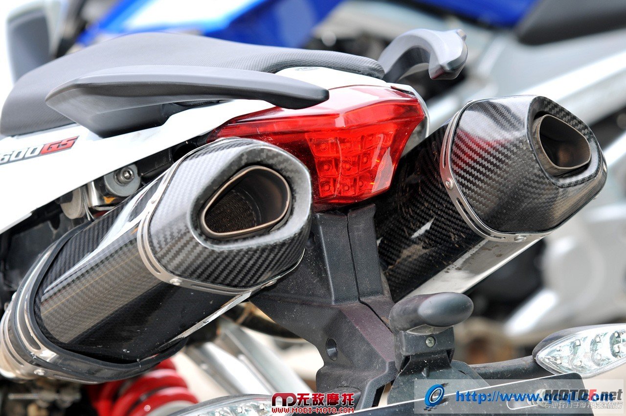

  从马力机下来,黄龙BJ600GS原厂排气录得近82匹的峰值马力试出,看来厂家公布的数据相当保守。更换环辉公司排气后,峰值马力只比原厂高出3匹,似乎无关痛痒。但现场所见发动机的响应和原厂排气相比,对油门的反应快上不少,参考马力曲线图,发动机在8900转时和原厂排气相比有一个大的输出,到达最大马力输出前比原厂排气早上600转。扭距输出亦有接近30%的增长。春风CF650NK由于车主已经更换由环辉所代理的天蝎排气尾段,加上车辆已经行走接近一万公里,最后录得接近68匹的峰值马力输出,真让人有点期待接下来的赛道试车。
