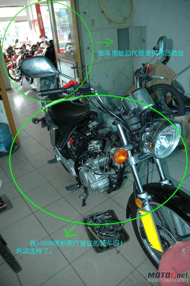

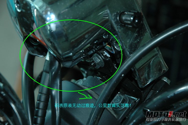

    新大洲sdh150-16焰影太子摩托车,购于2011年2月15日,由于江阴市区J**M,基本没骑,到2012年6月一个就骑了100KM左右。平时骑前也都换汽油,保养电瓶的。到7月份的时候,实体店铺到了乡镇上,乡镇不J**M。骑摩托车的机会就多了。还准备以后骑摩托车和女朋友到连云港海滩去玩。

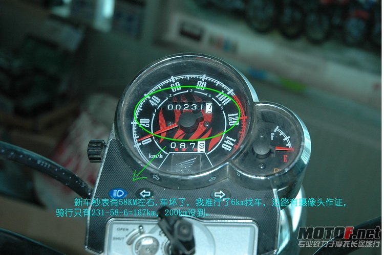

    现在要好好磨合,于是开开心心的换了机油,汽油,火花塞。由于我们也是守法公民,8月4日带着女朋友过户上牌(江阴有规定市中心不能上牌,外地人暂住证要满6个月才能上牌,乡镇户口可以直接上牌,我女朋友就是乡镇户口)。上牌后,才出交管所大门2KM左右,意想不到的事情发生了,太悲催了!差点出人命。在路上行驶中摩托车,突然卡死,幸亏后面的车比较慢,否则追尾,就呜呼哀哉了。
    我们把车推到路边,拨打卖我们车电话,打了很多遍,都不通——后来得知关门歇业了。由于我们所在道路,禁止摩托车通行,我们只能拖着前进,推了6-8KM左右,热你都差点晕倒了,流出的汗水都变盐粒了,我女朋友的脚都磨破流血了,万恶的新大洲呀!后来好不容易拦了辆3轮车,花了50元拖到长寿店里。这是天已经黑了。
    晚上连续给新大洲售后大电话,居然都没人接听,到了10点过才打通,他们告诉我要明天9点半再打。8月5日,9点半刚到,我就给售后打电话,他们告诉我这种情况要找总代理,(太气愤了,要找总代理,昨天晚上怎么不说。)后来又给总代理打电话,新大洲本田总代理说要拿到维修店检查。并且找了个离我们比较近的周庄镇的维修点,叫了辆摩托车,拖到了周庄维修点。(又花50元,而且更有趣的是新大洲本田的维修点,居然是雅马哈专卖店,维修工程师才20岁不到!)。

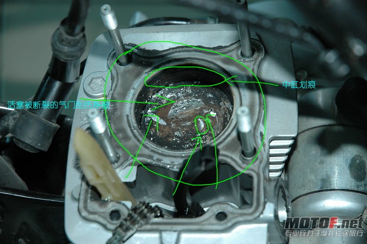

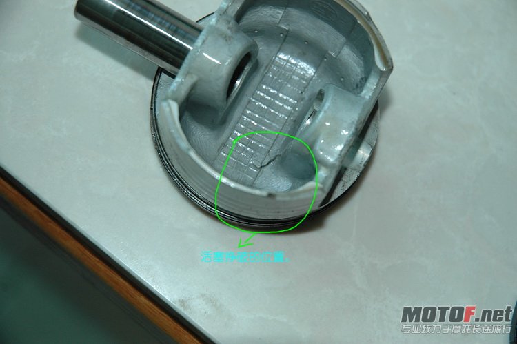

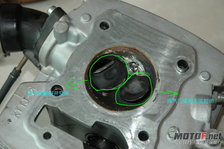

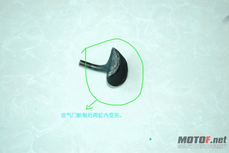

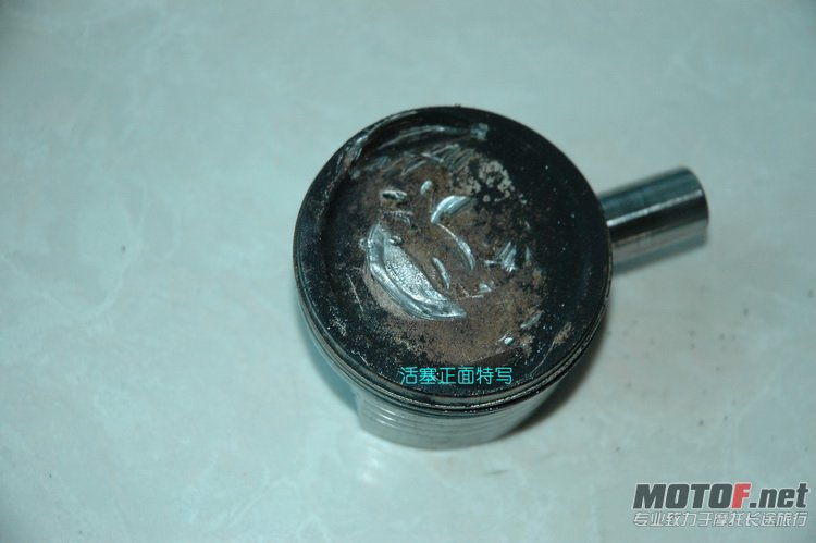

    不检查不知道一检查吓一跳,维修工程师,拆开后,发现,居然进气门断了,出气门变形了,活塞和中缸也都坏了。我可是开的超慢,就是为了,让它好好的过磨合期。这次才开10多KM,就坏成这样。真是太倒霉了。于是我们给新大洲本田总代理打电话,他们告诉我们先拍照,由于他们放高温假,要等到13日才能处理。
    这期间,我咨询一些老摩友,还有经验丰富的修车师傅,甚至还联系上了新大洲厂里的工程师。本来以为换换配件就可以解决。可是问题也很多,换了配件对动力,肯定也有影响。万一这发动机是个病胎,换了后还是会有问题的。新大洲的工程师说的很对:“技术成熟,品控不行。”这要怪我运气不好。现在他们都建议我要求换发动机。我也认为这么严重的问题,新大洲本田肯定会为我跟换发动机。其一,我的车是新车,才开200km,有质量问题,实在不应该。其二,我都是按照他们要求保养的。其三,我还是相信新大洲本田的售后的,还有给予一点点期望。毕竟他们也不愿意我公布质量问题。
    这是大家分析的结果,大家看看是否有道理。“排气门变形多半是点火时间太早混合气过稀引起的高温所致,进气门断裂多是配气时间突然改变活塞撞击使然。排气门断裂了应该属于车辆制造本身的质量缺陷,进气门折断,原因本身质量不好,制造精度差,气门锁夹槽误差太大,高速运转中气门从锁夹槽处折断,活塞上行后撞击气门,进一步折断,打坏汽缸等,属于厂家设计或者装配问题。还有就是也许机油泵不工作,发动机温度高,造成气门变形断裂。”看了图片有补充的可以留言。

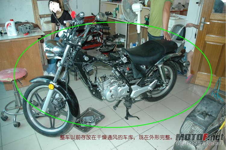

     在8月15日,新大洲本田总代理售后,为我更换了,中缸,活塞,气门。(其实我想,连摇臂,凸轮轴什么都换了的,特别是缸盖,缸盖放在服务点,居然10天左右,有刮痕,还腐蚀了,和新换上去的完全不对称。朋友看见一眼就是维修过的。这点不好。特别是曲轴箱旁边刮痕很明显。缸盖不仔细看,是看不见的,可是曲轴箱的刮痕,就让我心疼了。)
     车修好后,发动没有异响。去加油站加了20元油,要了票据。在路上车比较多,等红灯,居然发动机没用一点声音,怠速就像要熄灭了一样。绿灯亮,带油门,轻轻就走了。售后工程师,说有15年维修经验了,看来不假。(开这车让我想起来,老爸在98年买的一辆价值18000的进口本田踏板摩托车。这价钱是两年全家收入和卖了一条3000元大水牛。我那时候也只能坐。声音也超轻。和现在电瓶车一样。知道我为什么说它好吗?因为一年后这车被偷了!连贼都惦记!最后报警,还请当警察亲戚吃饭都没找到。自己到处找也找不到了!也许卖到其他省了。)回忆总是美好的。

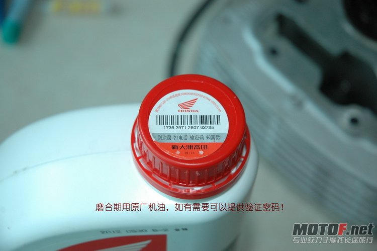

     言归正传,由于店铺在服务点存放不当(电瓶在摩托上,居然开关一直开着,一共有10天,彻底放电,反正这个服务点不可能报销了。)电瓶报废了。在网上买了一个电瓶几瓶原厂机油,汽油滤芯。所有东西8月16日到,东西全部装上。呵呵一点就着,就是有点不明白的,就是有小小的气门声,肯定是前天磨合了,气门间隙有点小问题。反正售后也说了,下次过来的时候,帮我调一下。(希望他们下次能给我换个缸盖,毕竟新车哇,老是被其他人怀疑旧车二手车也不好。)由于卖电瓶的说,新装电瓶要跑20km的,我就开车溜达了一圈,就当磨合,呵呵。回来后,停车10分钟,再发动,还是一枪就响。气门还是有小小的声音。没有变大,刚才的估计没有错。
      新大洲都现在为止也是比较尽职尽责。我前面也说了,我的车是11年2月的,到现在粗略一算也有1年半了。以前卖车的店铺都关门大吉了。国家承认3包,有许多配件都已经不3包了。加上我骑的比较少,还有存放的有6个月没有发动。虽然机油和汽油先前都换了,其实就是新换的汽油有问题(113楼有新换的汽油放出来的照片。还没有我6月前加的好。)之前,我也一直排除汽油的原因,毕竟是新换的呀。后来售后维修了我也将信将疑。到现在一直没故障,我也就相信了。 加上新大洲本田的售后一天就从从浙江赶到了江苏的售后服务点。速度也很快,一点也没有拖延和延迟处理。足以说明他们的售后是很认真的,我就喜欢认真的人。所以现在我反而支持新大洲的原因。

这是一起因为气门断裂掉到气缸里应起的故障!
