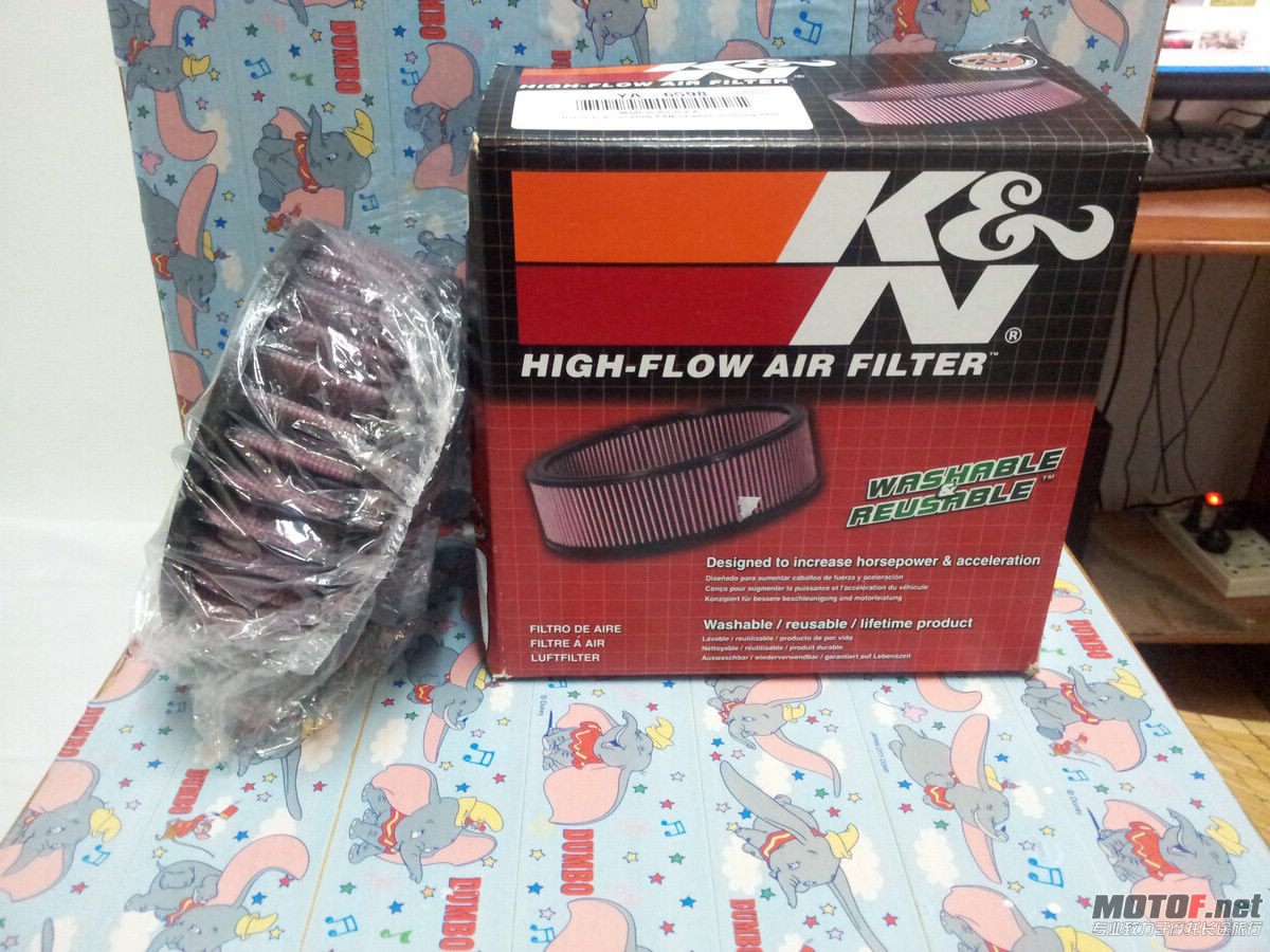

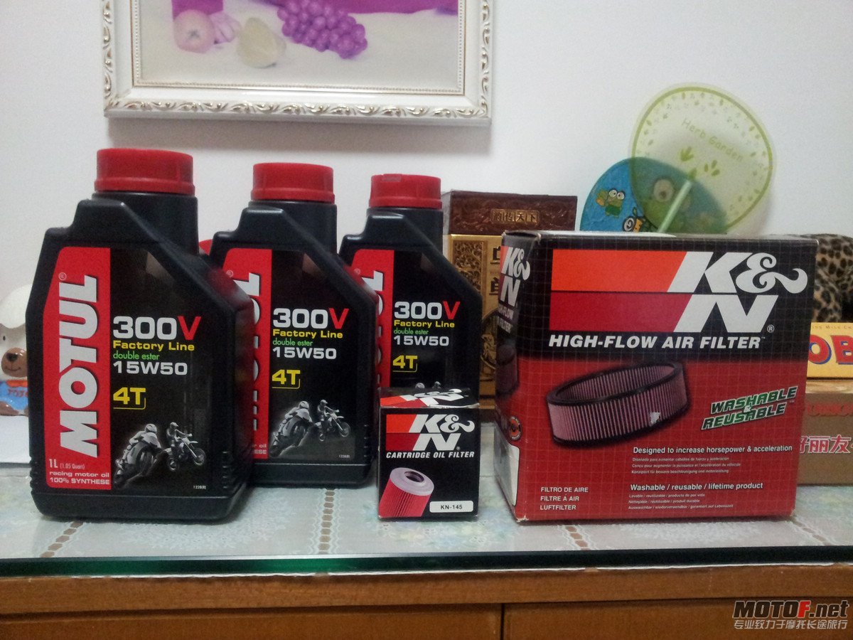

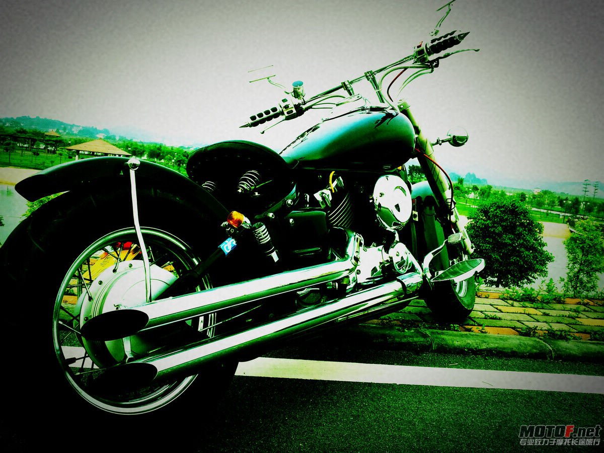

       从入手这台DS400至今已经1年有多!从当初给一个贱格的朋友毒了我玩太子之后!日盼夜思地考虑如何改装!搭配!购买了之后除工作之余就拿着尺子左量量右量量!看看改装零件是否能够对位置装上{:soso__11824716995429377336_2:}可谓空想也快乐!!从国内网站!到国外网站收集资料!到自己亲手购买零件改装改位!这过程的感觉是无法言喻的!至于有人问!这个车是什么风格啊?我也不知道!我看过很多风格!但是始终都好像不对自己的味道!所以我决定!我只改我自己喜欢的东西!骑士就应该自由嘛!哈哈!2012的夏季到了!车也应该保养了!虽然距离上次换机油还没有2500公里!本人是“摩特控”之前是使用7100 10W40的油!效果............坦白说是不怎么理想!不是这个油不好!而且7100没有15W50这种型号!DS车系!发动机设计都可以说是仿美式太子的!虽然机体内的精密程度比美式太子车精密!但始终400CC V型双缸!100-130这样巡航的话温度很高!且YAMAHA设计的发动机都偏高转出力的!我原本以为只有大包是这样!后来自己买了部XJR400发现NK都是这样!上年接触了DS才发现!铁马 沙都.....400CC的太子车普遍4500转最大扭力就可以输出了!6000转就最大马力了!DS富有幽默感的设计是6000转才最大扭力输出 7500转才最大马力输出!{:soso__9523217983520424030_1:}玩这车!有意思!立马就下衣金火嘴 NGK黄线!尾段!的确爽了!排气管是跟车有的!日本的管子!有JMCA认证的!这次保养!决定用300V 15W50的油!之前口贱!在广州某神级维修店内!口贱地说了句!假若手油爽点就好了!店内的大哥!帮我改大了喷油嘴!95改到110跨级别的换置了!原因是因为找不到100的!苦B!换喷油嘴之后车子之前跑到100再给油就一踹一踹的!大哥说!进气不够!这次保养顺便换了!空滤从回来就没有换过!香港订的全新原装要300多!不划算!自己的汽车也是用KN!那就直接KN算了!机油格?对!我怀疑从车子到中国后都没有换过!哈哈!还是直接KN了换置KN风格后!头段表现不明显!过了3000转后!来力比以前快且大了!解决之前过100后一踹一踹的现象!直接加速至130不含糊!还比以前省油了!以前从广州南方医院到增城体育馆要33块97!现在23块97就搞掂了!上图!施工图片就没有了!先发这些.........! 20120727_180105.jpg 20120706_191942.jpg 20120422_183422_副本.jpg 20120422_183100_副本.jpg
