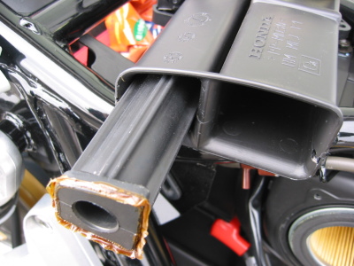

这是去掉空滤盖上的进气阻挡
这是去掉空滤盖上的进气阻挡

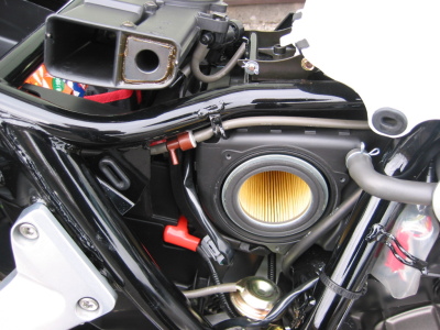

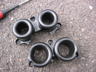

下图为换掉空滤里的风杯.
下图为换掉空滤里的风杯.

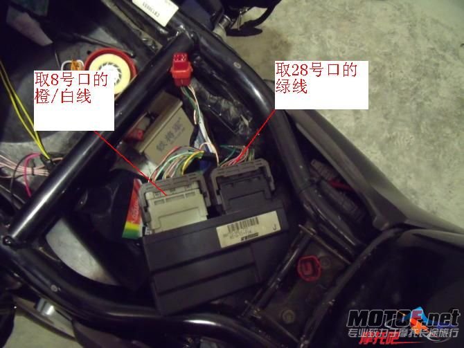

 楼主| 发表于 2012-8-4 18:35:36 | 显示全部楼层
这个跳线法的好处是利用了DTC口上的12V电源线.避免破坏了原车电路.
反正国内没人用诊断仪去诊断HONDA车.所以不影响撒的.如果你用上诊断仪的话请把线跳回来.哈!!
当然此方法不影响遇到FI故障灯时候,采用人工读码方法读码.因为没动到DTC口上的褐色线和绿色线.
此法适用于多数HONDA电喷解码,保证无故障码出现.当然有部分车型不能用此法,如954和919 大黄900 黑鸟.因为它们的DTC口是老式的2PIN口不带12V电源的
重要提示:不同年份不同款的车,其绿线位置不同,请先参考下资料再动手.
取线方法如下图,用锈花针压住里面的PIN针的卡子就可以了.请耐心观察后动手,熟练后取线就2秒的活.取出线后把 ...

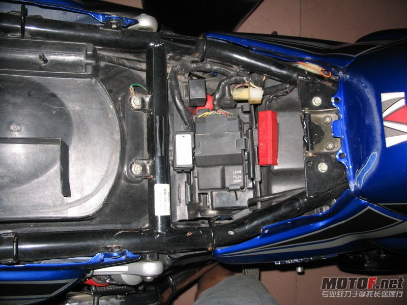

然后找到DTC端口,CB13为红色4PIN口,去掉防水盖,随便找根电线把DTC口上的黑/白和橙/白线短接(一定要短接的牢 ...

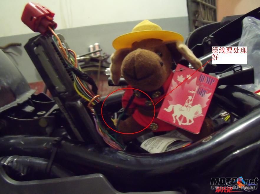

再找根热缩管把多余的28号口上的绿线PIN头处理下,避免搭铁.把绿线藏到大线里就全部完成了.
