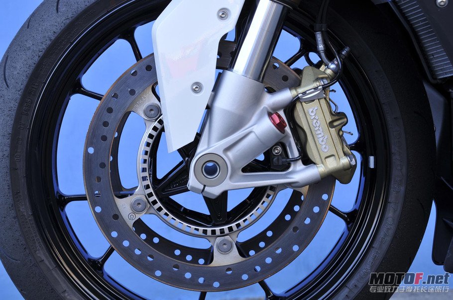

与微调和清晰的反馈赛的ABS。
      具体和专门为上supersports段的要求已开发的S 1000 RR种族的ABS。对于新的RR,它已经适应了新的悬挂几何,现在提供的优化控制性能。一种自适应的学习者,它承认即使是经验丰富的车手的要求和检测不同的路面状况和轮胎。
      按杠杆,车手收到反馈牵引限制和控制范围内达到将超过种族的ABS。骑手的感觉在制动杆的轻微脉动控制器的反馈。

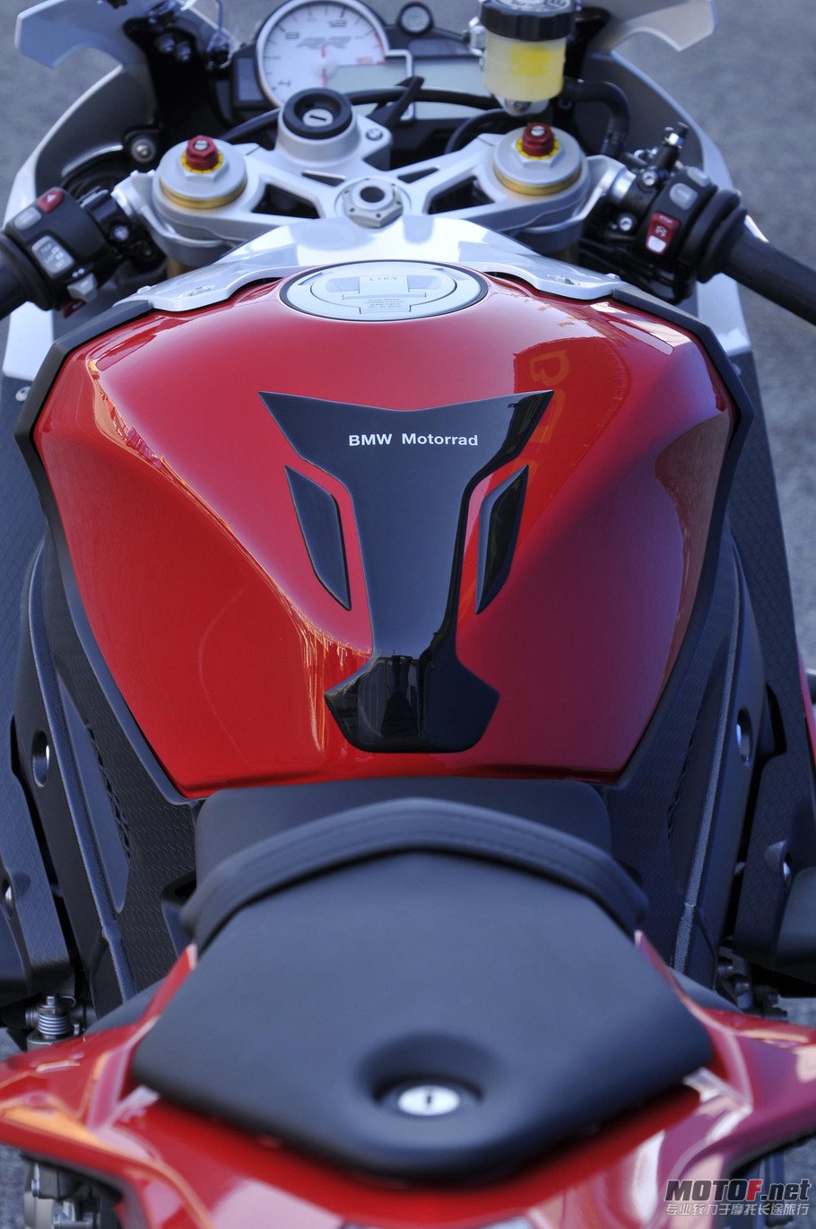

叉桥在一个新的设计。
      伪造和碾磨为RR的顶级叉桥,现在提出一个新设计的驾驶舱总是在骑手的视觉组成。叉桥偏移量是2.5毫米× 29.5毫米短。
