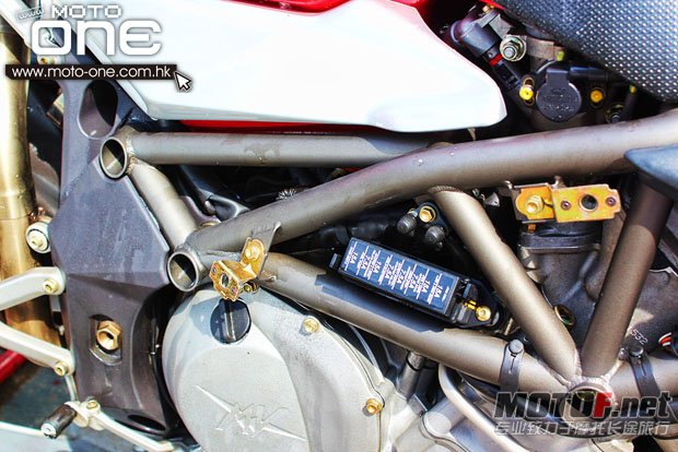

用強勁的水壓洗車可以嗎?
        先用清水在電單車從上而下的噴灑(緊記是由上而灑下),此舉是避免電單車的一些電器裝置因洗車而弄濕,雖然電器裝置在設計上已經加上防水設計,但只局限於在駕駛途中遇上下雨的較輕微水壓而已。由於在洗車過程中的水壓往往大於裝置能承受的標準,加上許多車主喜歡以高壓水喉等機械噴水設備去噴灑,電器的防水保護功能等未必可以百份百抵禦,便形成電器部份入水,產生電器性短路,導致損壞機件。
點解不要用強勁的水壓往電器射?
        另一個不適宜以直接噴灑到電器裝置表面上的原因,乃電單車的引擎在運行上產生大量熱能,這些熱能會促使電器裝置上的防水膠邊老化,從而減低其防水功能,同樣有可能導致電器性短路。
車身的電器是以膠質材料包裹,太大水壓噴灑可能造成短路。

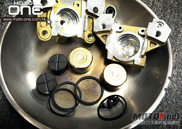

具有侵蝕性的籃x寶對卡鉗表面噴漆及活塞膠圈造成損害,有可能引至掣動油滲漏
掣動卡鉗內藏有大量膠圈。

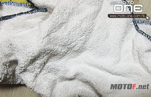

用舊衣服洗車可以嗎?
       許多車主喜歡以舊衣服作為洗車布,本人對此絕不認同,原因乃時裝大都會附有一些裝飾物,如果疏忽的話誤用一些帶有鈕扣或硬粒的舊衣服作為洗車布,會對油漆表面造成一定程度的創傷或刮花。
舊衣服上的拉鏈或鈕扣,一不小心可能把愛驅刮花,小心!
最好使用純錦的布洗車或抺車。

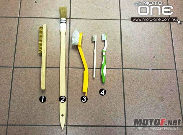

用甚麼工具去洗車呢?
       在處理剎車系統(迫力卡鉗),由於迫力皮與剎車盆(迫力碟)長期磨擦而產生大量迫力粉沫,在清潔時可以使用較纖細的工具,例如日常棄置的舊牙刷便是一個好幫手,好處是既經濟又環保。
       處理機器的隱閉位置或觸手不到之處,可到五金店購買「一吋長柄油掃」的工具,這種工具價錢只數十圓八塊,其效果出奇理想,並配合低鹼性的洗車液,可以確保引擎表面光潔如新。
       許多車主喜歡購買專用的洗車工具,這是正確的做法,因為這些工具在設計時已經考慮週詳,不會對車輛油漆表面造成「刮」傷,反之使用不正當的工具,後果令人苦惱萬分。
(1)鋼線刷:可以刷去積存在大架或尾擔的污垢。(2)長柄掃或油掃:觸手不及的部份,例如引擎的化油器附近的空隙,車架較癮藏部位等等。(3)膠刷:排氣管及車底以下的部位。(4)牙刷:較細微位置,例如風冷引擎的「牛扒葉」(散熱片)。

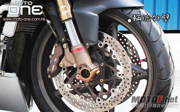

輪胎可以落些臘水嗎?
       筆者曾經見過有車主喜歡在輛胎外壁噴灑蠟水以增加光亮度,對此本人極不建議,因為此類產品只適宜私家車使用,電單車使用的話會引致蠟水觸及輪胎的磨擦面,容易引致滑倒意外。
如果要追求輪胎光澤,倒不如買條全新胎,無謂用蠟水玩命!

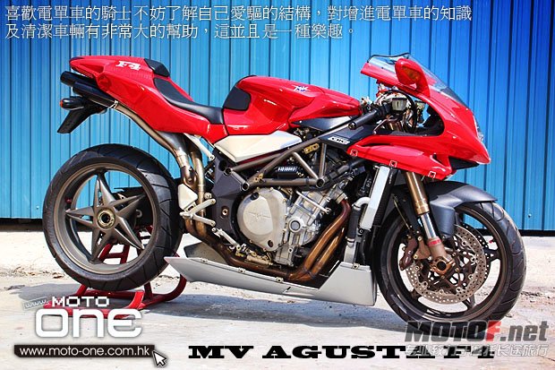

       清洗電單車不單確保車輛的外觀,也可為車輛作一個檢查,在清洗電單車的同時,車主也會觀察車輛的每一個細節,即使組件有螺絲鬆脫,車主都可以發現,作出預防性維修。完成為愛驅清洗後,下一步便是打臘為愛驅添上艷麗,祝大家開心地駕駛,路路暢通!

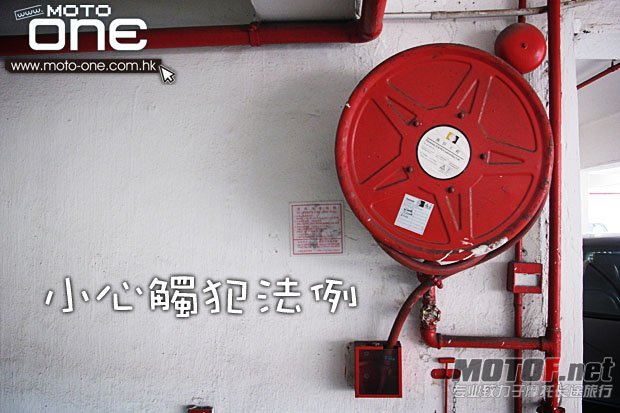

溫馨提示-最高可處罰款 2.5萬元
       筆者最後要提醒大家,根據香港水務供水條例,由消防系統直接取水用於非消防用途屬違法,最高可處罰款 2.5萬元,並須繳付取水或轉駁用水相關費用;還有根據香港**水務署條例,以食水喉直接噴灑洗車乃觸犯相關條例,大家在為愛驅洗白白之餘,要小心留意。市面上已經有洗車屋經營此等業務,找一間有碑的洗車屋,看看能不能幫大家這個忙?
