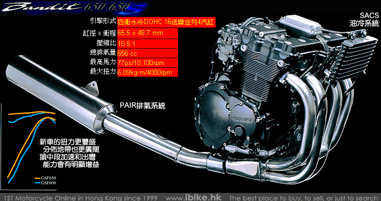

<strong><font color="#0000ff">Bandit 小檔案</font></strong>日本的直四街車系列,Honda有CB,Yamaha有XJR/Fazer,Kawasaki有ZRX,而Suzuki則有GSF Bandit。而當中以CB和GSF Bandit曾生產過全級別作品。以Bandit為例,我們常會見到250、400、600和1200。其實還有一款比較少見的Bandit 750供應海外市場。<font face="Arial">最近十年日本的輕型電單車市場以Fun Bike為主,250/400這類直四高性能引擎反而缺乏出路。所以Suzuki放棄了Bandit250/400,轉而推出<a href="https://www2.ibike.com.hk/ownersreport/ownersreport.asp?bikeid=256">Inazuma 400</a>,SV400/S甚至乎重新推出Impulse 400來填補400級別的空缺,導至Bandit車系的入門選擇, 便直接由Bandit 600開始。Bandit600和1200都有NK街車的N版和半截啡呤的S版。第一代Bandit 600N/S在96年現身,其後在2000年轉現款第二代,靚仔度提升不少。第三代Bandit 600改名為Bandit 650,顧名思義是增大了排氣量,並注入更多現代科技原素。據Suzuki代理<a href="https://www.sbs-technology.com/" target="_blank">鈴木科研</a>表示,預料新車在2005年三月前扺港,也意味著第三代Bandit 1200最遲將會在2006年現身。<font face="Arial">2005年Bandit 650無論是在外型、車架或是引擎都經過全面改良,焦點集中實用性和舒適性方面落墨,令到Bandit 650的產品定位和同廠<a href="https://www.ibike.com.hk/01_bike_report/local/suzuki/03_sv650/sv_01.htm?">SV650/650S</a>作出明顯分野,不會自己人打自己人。</font></font><font face="Arial"><strong>引擎篇</strong></font><font face="Arial">Bandit 650的引擎衝程維持在48.7mm不變,缸徑則由62.6mm增加了2.9mm至65.5mm,令排氣量增加了56cc達到656cc。從Suzuki其他中量級車種例如<a href="https://www.ibike.com.hk/01_bike_report/local/suzuki/04_vstrom650/00.htm?">DL650</a>、<a href="https://www.ibike.com.hk/01_bike_report/local/suzuki/03_sv650/sv_01.htm?">SV650</a>甚至是綿羊<a href="https://www.ibike.com.hk/01_bike_report/local/suzuki/burgman650/an650_01.htm?">AN650</a>都紛紛超越中量級車種的傳統排氣量來看,Bandit650的銳變是理所當然的。從kawasaki的中量級跑車民用版也推出636cc版本,預料其他車廠也會陸續bore大旗下中量級車款排氣量。汽缸壁由以往的鋼材改換了鋁材來減低阻力,並鍍上SCEM特殊物料來提高耐磨和散熱性。更可喜的是 引擎減低了1.8kg重量。活塞形狀和活塞環都經過改良,令新車的引擎質素比以前更佳。</font>

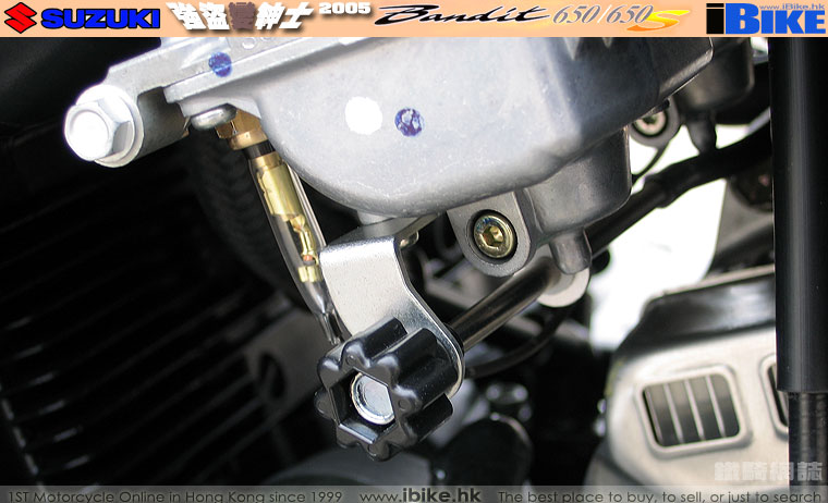

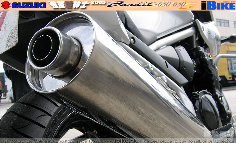

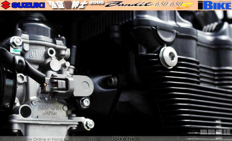

<font face="Arial">減少有毒廢氣的PAIR排氣系統和提升油門響應性的TPS油門位置感應器在Bandit 650身上當然可以找到。</font>

Bandit 650擴大排氣量的用意,並不是以增加馬力為主要任務。因為Suzuki在提高排氣量的同時,卻降低了引擎閥門的開啟幅度。<font face="Arial">生氣閥的開啟幅度由7.8mm減少了0.9mm至6.9mm,死氣閥開啟幅度由7.3mm減少了0.3mm至7mm。結果是bandit 650的馬力沒有太大變化。主要增益是扭力更豐盛,分佈地帶也更廣闊。換句話說,是Bandit 650的頭中段加速力,和出彎能力會有明顯增益。以正常騎士在日常生活中用車來說,駕駛Bandit 650會比Bandit 600更為得心應手,而耗油量不會有太大的改動。</font>

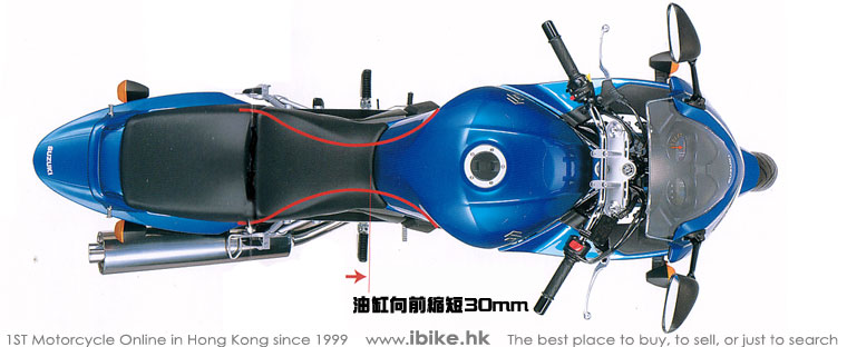

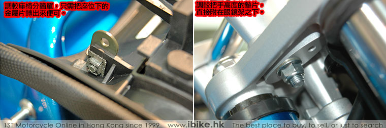

Bandit 650的車架仍然沿用上款的雙搖籃鋼管車架,但減少了一個引擎與車架的接點,取而代之是在引擎上方的車架位置新增一條橫樑作出補強。目的是減少引擎傳入車架的震盪。1440mm軸距維持不變,130mm離地距增加了5mm至135mm。前傾角增加了1<font lang="ZH-TW">° 至</font>26.<font lang="ZH-TW">0° ,拖曳距也由99mm增加至108mm,令Bandit650行車更穩定,但減低攻彎的敏銳性。<u>可以改變高度的座位及把手</u> <strong>-</strong> Bandit 600的座高是790mm,現在Bandit650的座高則設有兩段式調較,個子較小可以選擇770mm座高,以中量級街車來說,770mm座高簡直是低無可低的設定。而調低座位並不會影響後座乘客的座高,因為新車採用前後獨立座位,在街車中比較少見。新車的把手更可以墊高10mm,減少騎士彎腰的幅度。油缸也縮短了30mm,令騎士可以坐得更前,提升舒適感。</font>

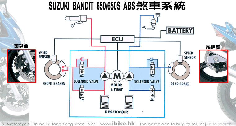

<strong>制動篇
</strong>Bandit 650可以選配ABS防鎖死系統,數碼式ABS系統監控著迫力桿角度車輪的轉速,確保輪胎時刻提供最大的抓地力。前輪一對290mm全浮碟和雙活塞卡鉗,碟芯重量有所減輕。後碟的掣動卡鉗重量和體積均有減輕。

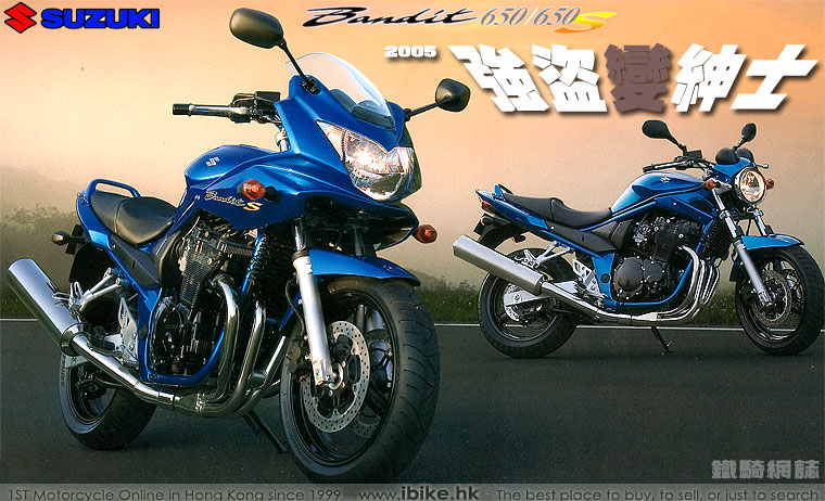

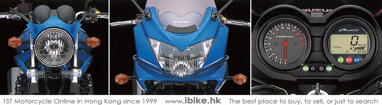

<strong>車身篇 - </strong>新車的前後啡呤和錶板都經過重新規劃,無論是NK版還是S版都更靚仔。車尾啡呤的線條收窄了,方便騎士選配不同的馬鞍袋或行李包。頭燈採用光度十足的60/55w H7鹵素燈泡,NK版頭燈採用多角度反射燈罩,S版則採用上下式高低燈設計,不係以前的左右佈局,再沒有不對稱的情況出現。錶板的速度計和燃油存量也改用了液晶顯示,當沒有速度時會自動顯示「GSF」字樣,玩味十足。和以往一樣,大架屬於標準配備。

車是不錯!但如果化油器的問題還是沒有搞好!這車也是沒有什麽值得玩的!
发表于 2006-3-27 20:46:00 | 显示全部楼层
盗匪的化油器问题只会在90年代初的车身上,96后的基本的无敌 的!
