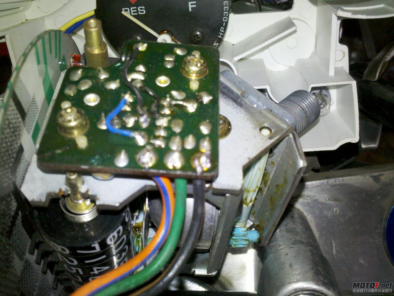

如果是动过表头,就有可能是你说的小电路板有问题了,这可通过把其三根线的其中两条双色线接通解决问题。
你说的公里表里面的 限速电路板·双色的跳线了也一样· 还是你说的转速表里面还有一块电路板~~~跳线?

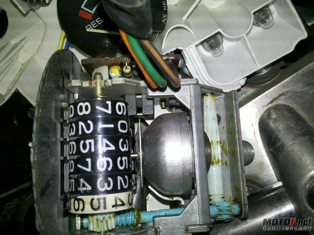

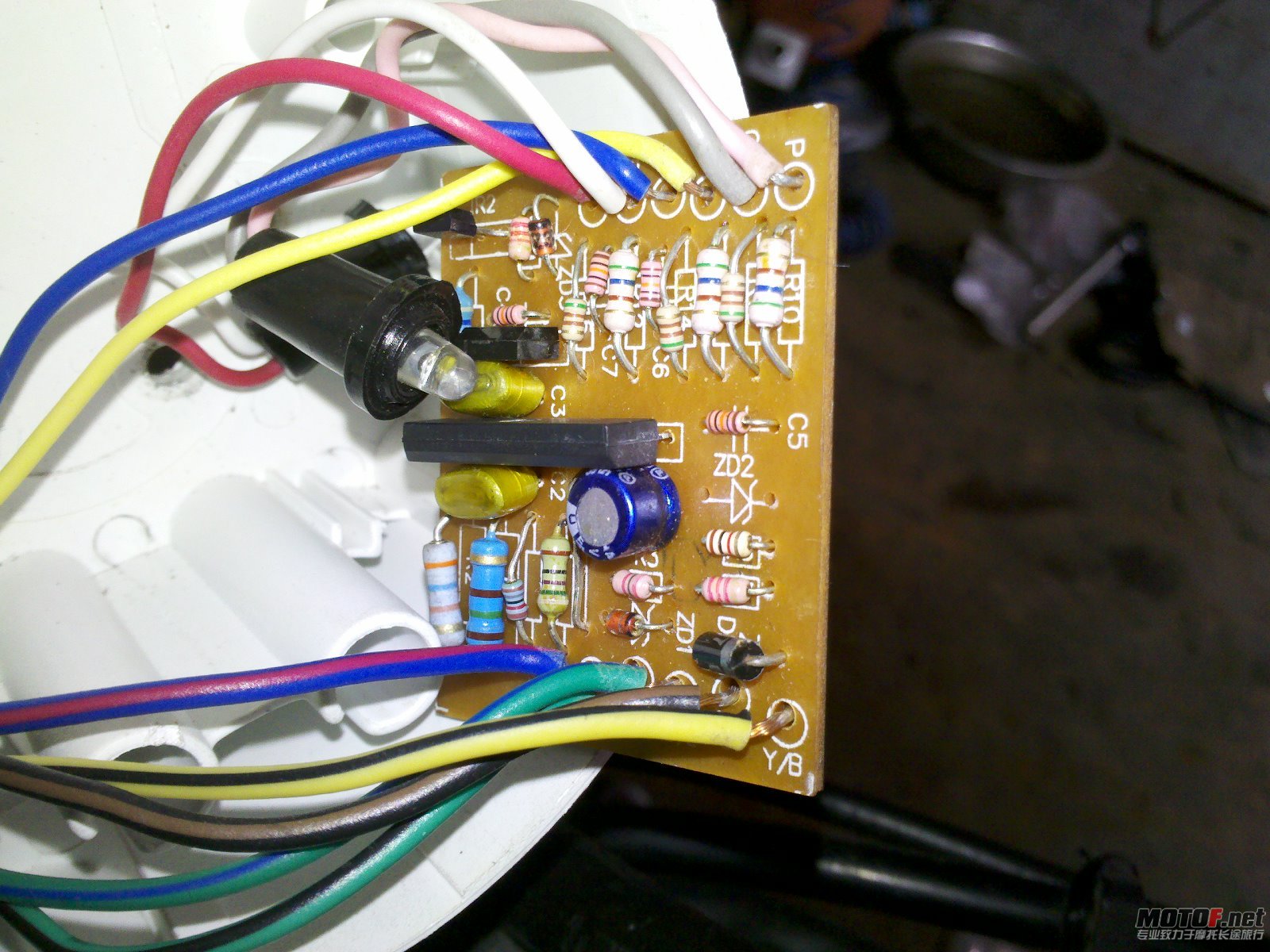

C360_2012-05-13-12-11-30.jpg 这个是什么电路板跟点火器有密切关系不? C360_2012-05-13-12-11-04.jpg C360_2012-05-13-12-111-46.jpg     这个是限速的 双色线·跳线了~ 和没跳线· 只是限速吗?跟点火时间有关吗?

跟空滤没有这么大关系吧! 现在用的是原装的!跑到120时速就没力了!排气 忒忒的点火器断电样子!
